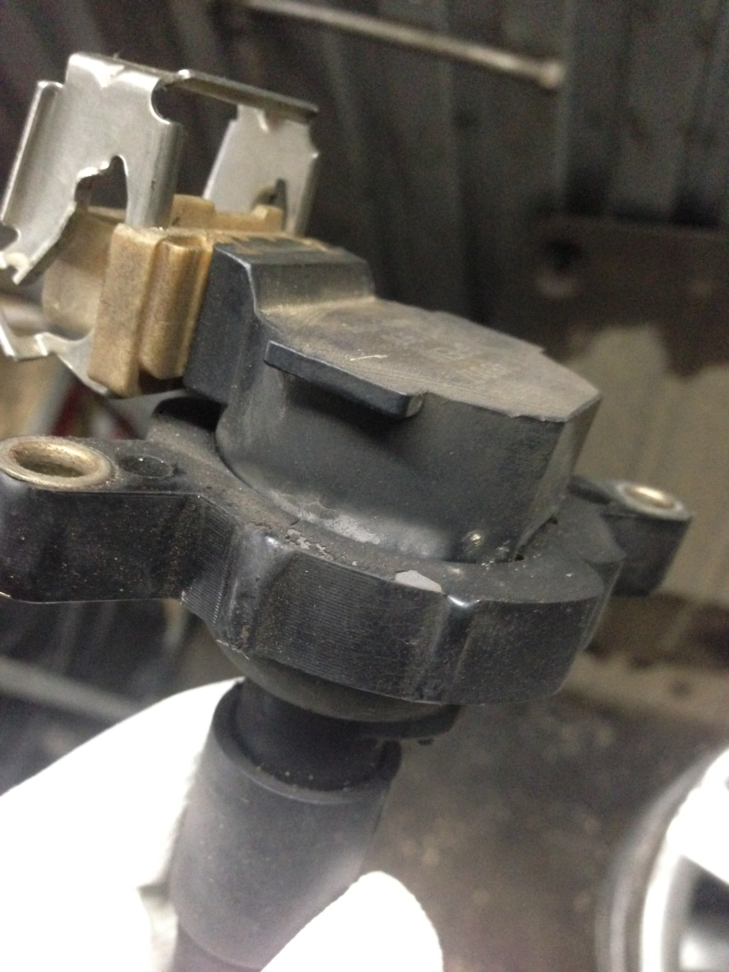

Всем привет! Начала меня мучать следующая проблема. При холодном запуске, как правило это проявляется после ночи, в общем после длительного простоя.
Попробую описать проблему подробно, со всеми наблюдениями по этому поводу. Утром запускаю машину, запуск с полоборота, обороты подымаются на прогревочный уровень, после чего через секунд 15-20 при снижении оборотов начинает троить, в более теплый период времени, троение было легким и после прогрева до градусов 40 само уходило. Сейчас похолодало и троение стало более ощутимо, и сразу по выхлопу слышно начинает отчетливо Бу-Бу-Бу. Глушу машину, запускаю снова и троение проходит, сегодня пришлось два раза глушить после чего работа стала нормальной. И что замечено при всех этих траблах с троением, обороты не гуляют, стоят четко не прыгают.
По диагностике кроме пропусков зажигания по двум цилиндрам ошибок по ДВС нет. Свечи менял летом, поставил НЖК 4 контактные, но что самое интересное, как по воспоминаниям, это троение вроде появилось как раз в тот период после замены свечей, но не точно, это так роюсь в памяти. Кроме того, бывает, что после запуска утром троения нет, пару дней все нормально, потом опять.

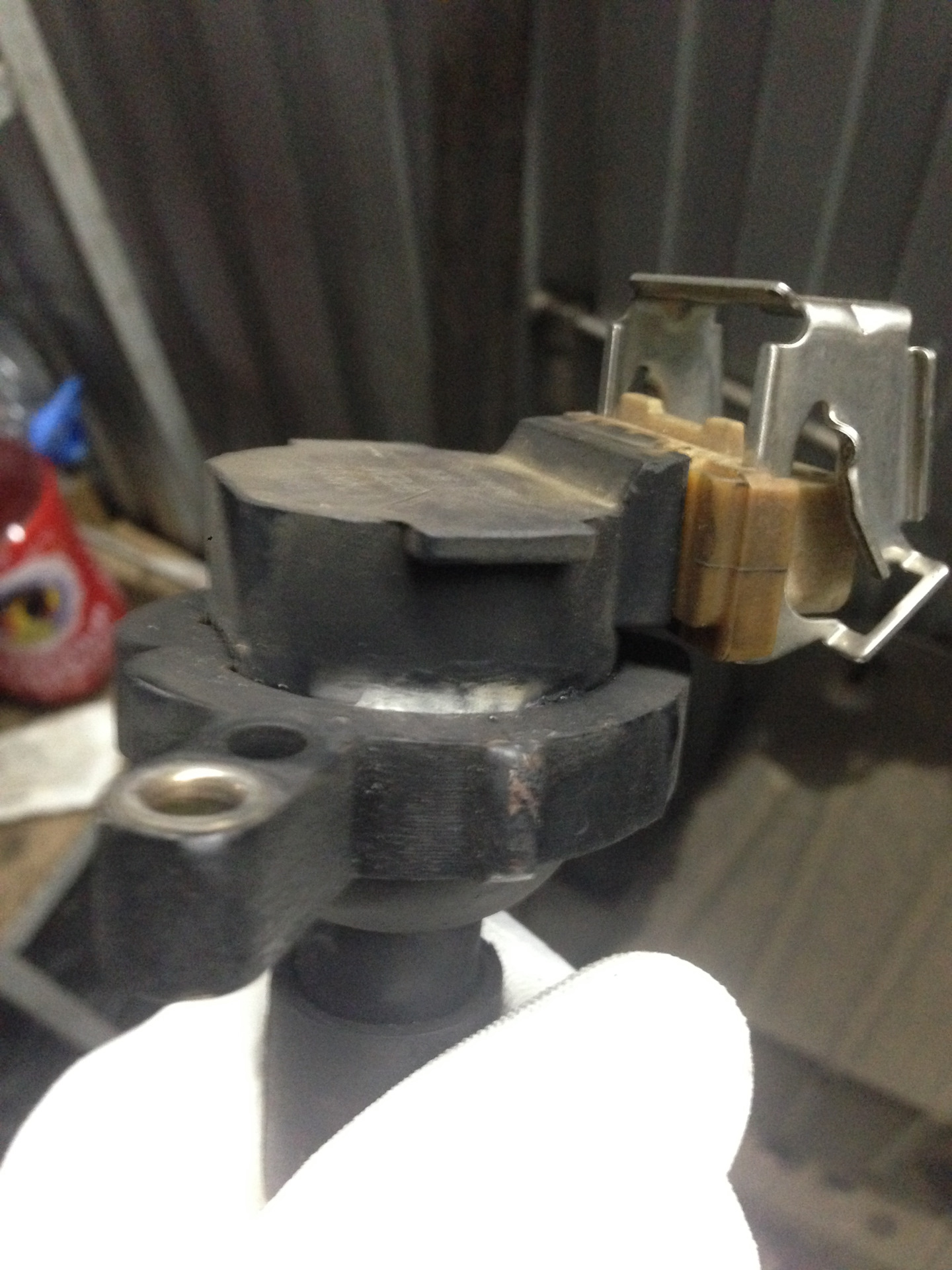

Купил две катушки зажигания бу для пробы, чтобы заменить на 4 и 5 цилиндрах, но сегодня утром троение не прошло, сроднились мы с ним. Вчера менял клапанную крышку и просматривал все свои катушки зажигания и у меня возникли подозрения при их осмотре на наличие пробития. Сделал фото подозрений, подскажите из опыта им хана или нет, такое впечатление как прогары, я с ними ранее не сталкивался.
КВКГ новый летом ставил оригинал, свечи новые, топливный фильтр новый. На выходные поеду на диагностику еще раз к знакомому все пересмотрим и хочу провести процедуру дымогенератором на предмет подсоса, не знаю может ли подсос, если он есть влиять на троение.
В общем достала эта проблема, буду рад любым советам куда посмотреть и что сделать, кто как боролся с этим недугом. Писать можно даже самые "безумные" советы, как бывает иногда самый безумный совет помогает, даже о котором и предположить не мог. Так что друзья жду от Вас помощи и всем заранее благодарен за подсказки. Если проблема решится, обязательно отпишусь.
Всем крепкого здоровья и удачи!

У меня в темноте такие катушки в разные стороны искру пускают. Заказал новые…

Катухи пробиты на массу было на 53 такое
