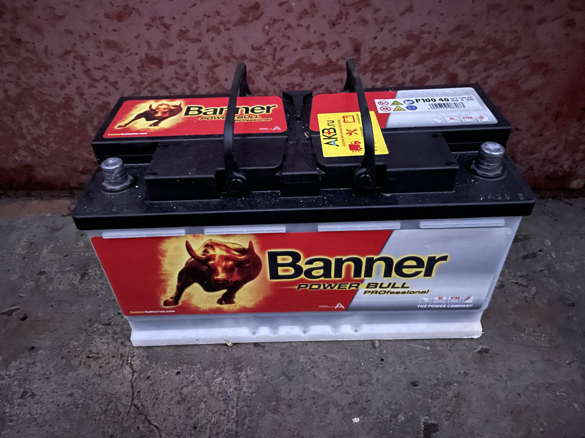

Вы хожу вечером в надежде сесть в теплый салон — фиг мне с маслом, на приборке горит ошибка "Недостаточное напряжение, запуск невозможен". Ну думаю с аккумом не то что-то. Да и к тому же вместе с доками на авто мне отдали чек и паспорт на новый аккум Баннер 100 ампер, от февраля 21 года. Странно думаю, свежий акк, а не тянет.
Еще подозрения на аккум возникли несколько ранее, когда я сидела в салоне с включенным освещением и без зажигания минут 15, а после запустила мотор, и он долго крутил прежде чем сделать уруру.

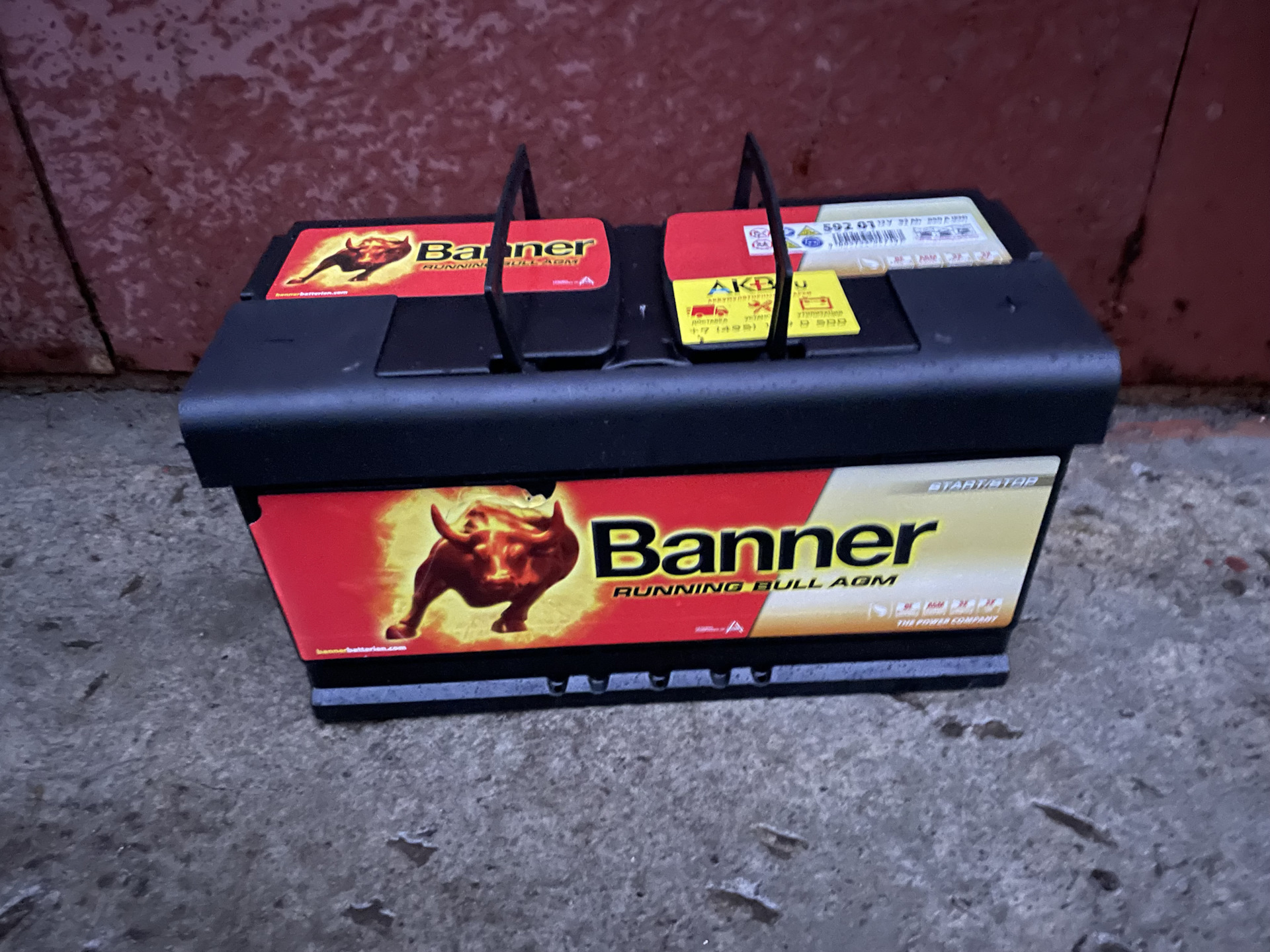

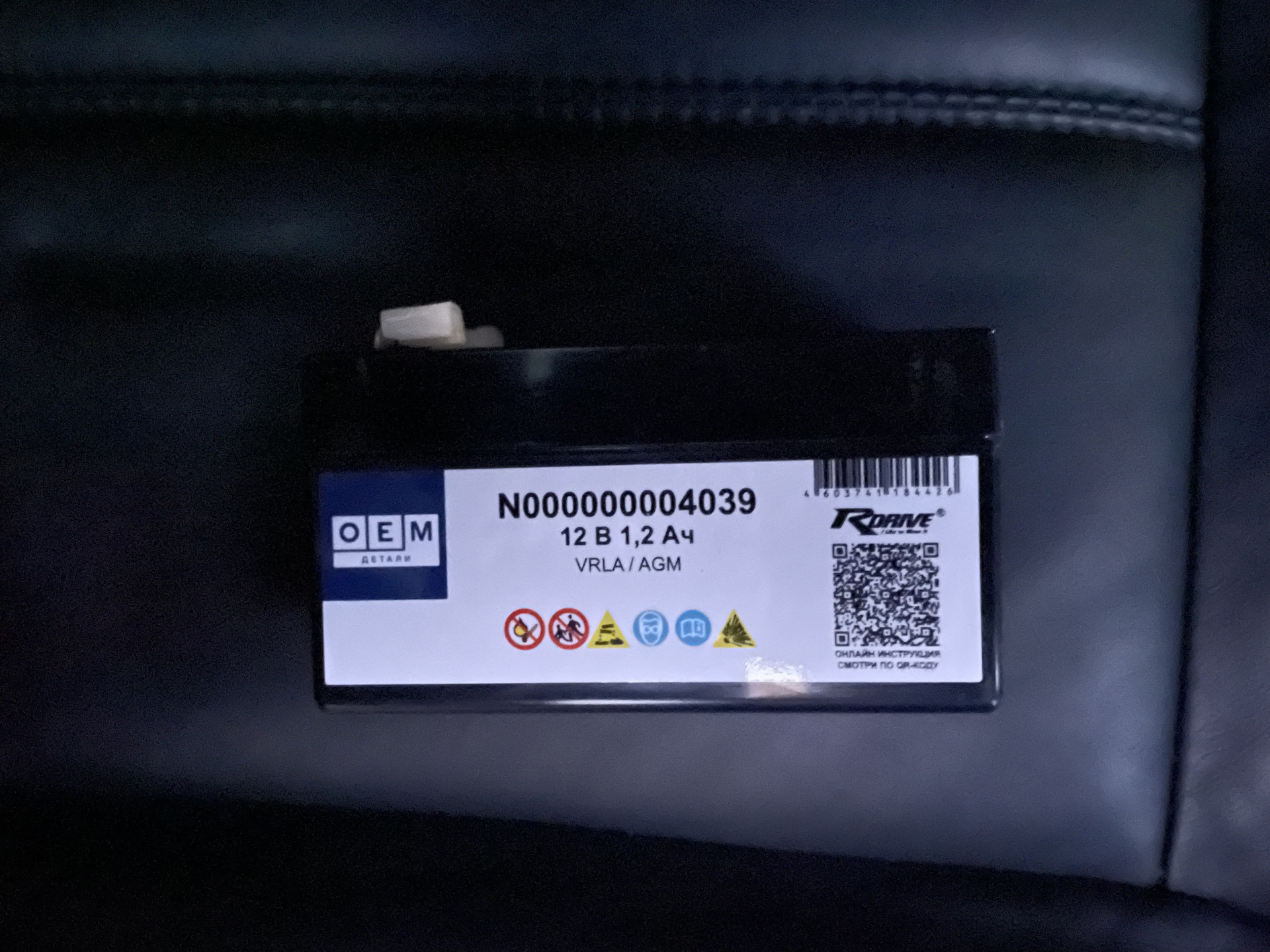

Позвонила своим в One star, говорят нужен АГМ аккум, стоит дорого. Ну что делать, хочется чтоб все работало правильно. Звоню в АКБ.ру, узнаю что надо моей модели — говорят 2 аккума надо, и лучше оба поменять. Первый большой и второй допник малыш совсем. Заказала оба. Вышло 18 тыс. На следующий день поехала к своим менять. На неудобную замену ушло мин 40.
Я очень надеялась, что в нем стоит все таки тот новый Баннер, тк его можно спокойно продать — аккум новый, сотка, да еще на гарантии 3 года. Оказался он! Кстати продаю :)

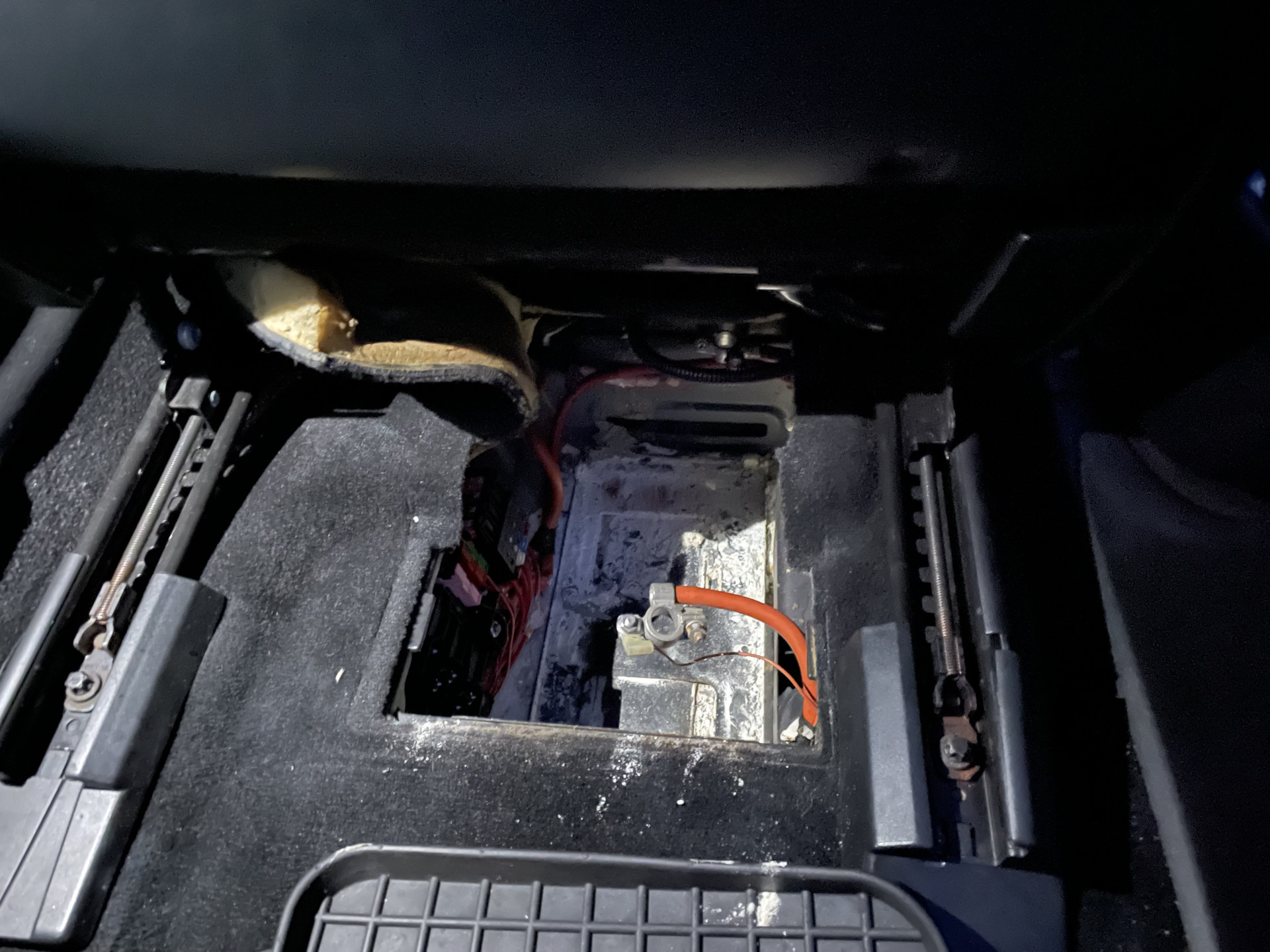

Что за дрянь на третьей фотке? Регулятор напряжения вообще работает?
У меня такая же беда после первых Морозов, будто щелочь разлили. Что это такое? Акум стоит AGM
Проверить трубку вентиляции. Особенно в части прохода через пол — грязью забивается.
Так агм аккумы не обслуживаемые же, из него трубок не выходит никаких и к нему не подходит ?Или я что-то не так понял?
Формально да, не обслуживаемые. Но, если надо обслужить, то без проблем — пробки откручиваются, водичка доливается. Газоотводный канал в АКБ есть и газоотводная трубка в машине — тоже есть. Она забивается со стороны улицы. Её можно вытащить, почистить механически и поставить назад.
А тот что продается он обратной полярности? И цена какая?
Конечно! Для иномарок) вбейте в поиске banner power bull 100-40
