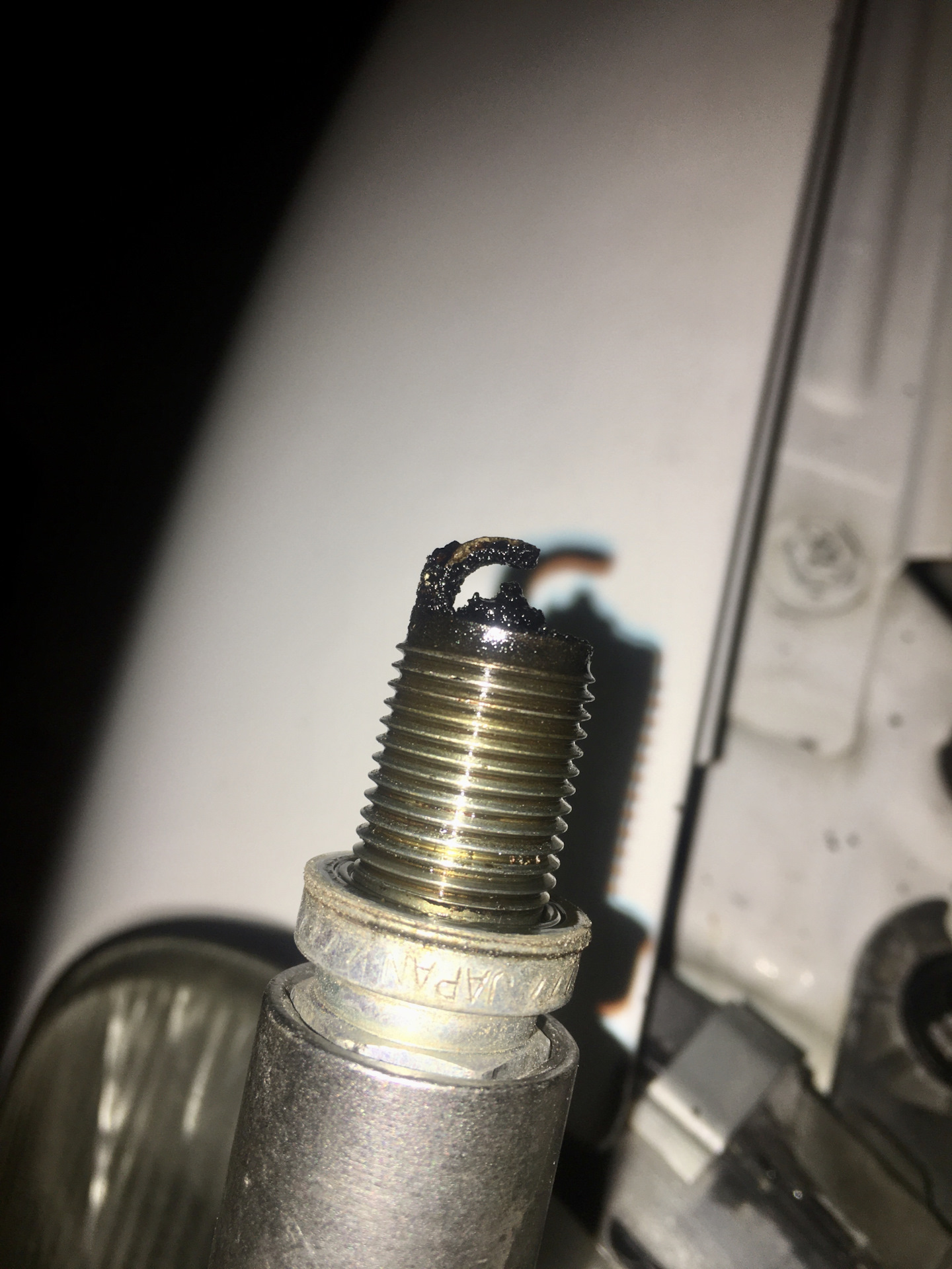

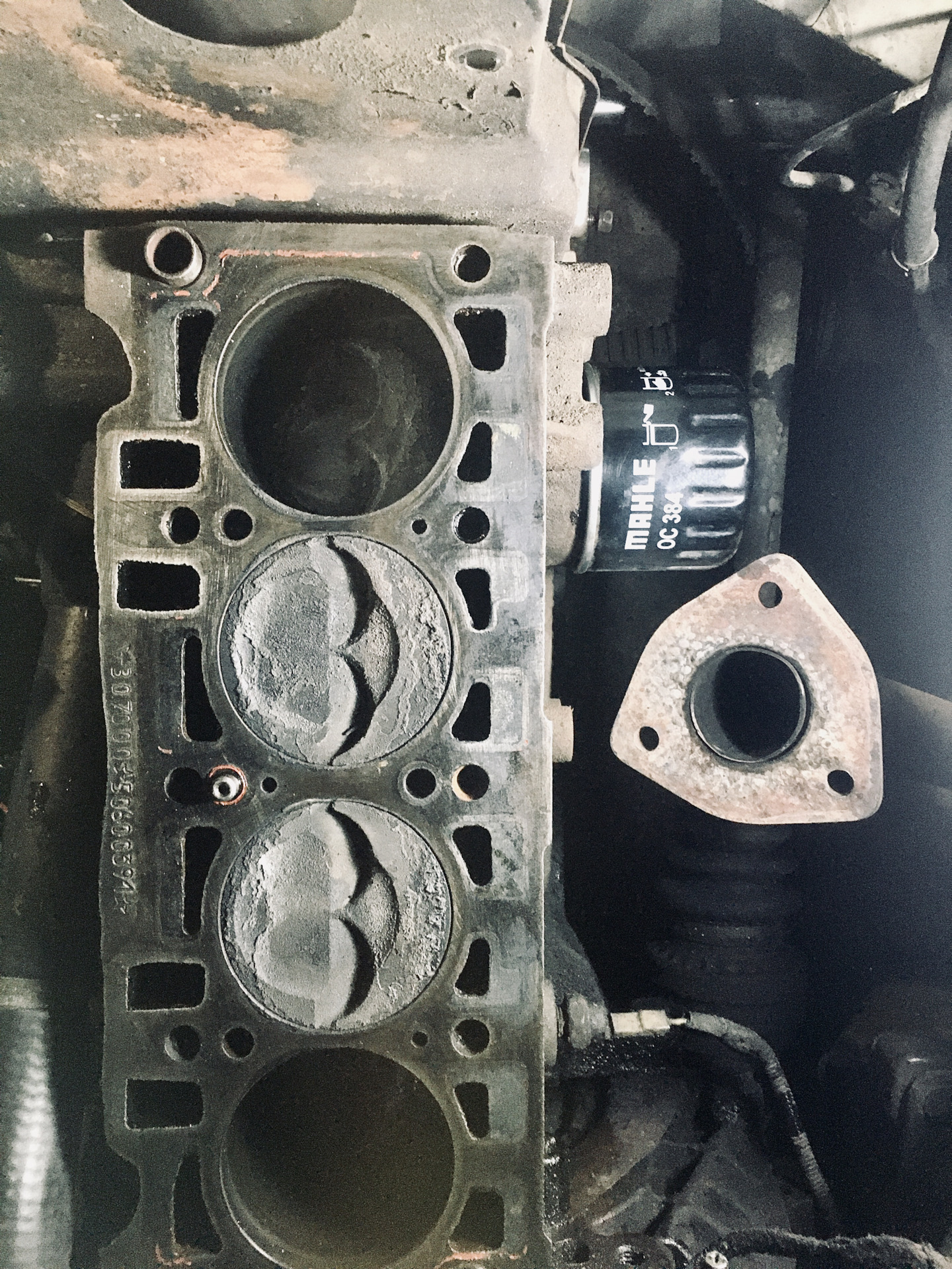

Вообщем ездил Мемз, кушал масло, думал дотяну спокойно до свапа двигателя, но Беляш все решил за меня…
Еду по трассе около 100км/ч, все хорошо, едет ещё так тихо, приятно…
Выхожу на обгон и бац — пропала тяга, затроил…Думаю сейчас стану посмотрю что случилось.
Тут на спуске при торможении двигателем выбросило тучу дыма, встаю…
Антифриз на месте, масло на месте, троит, но больше дыма не было.

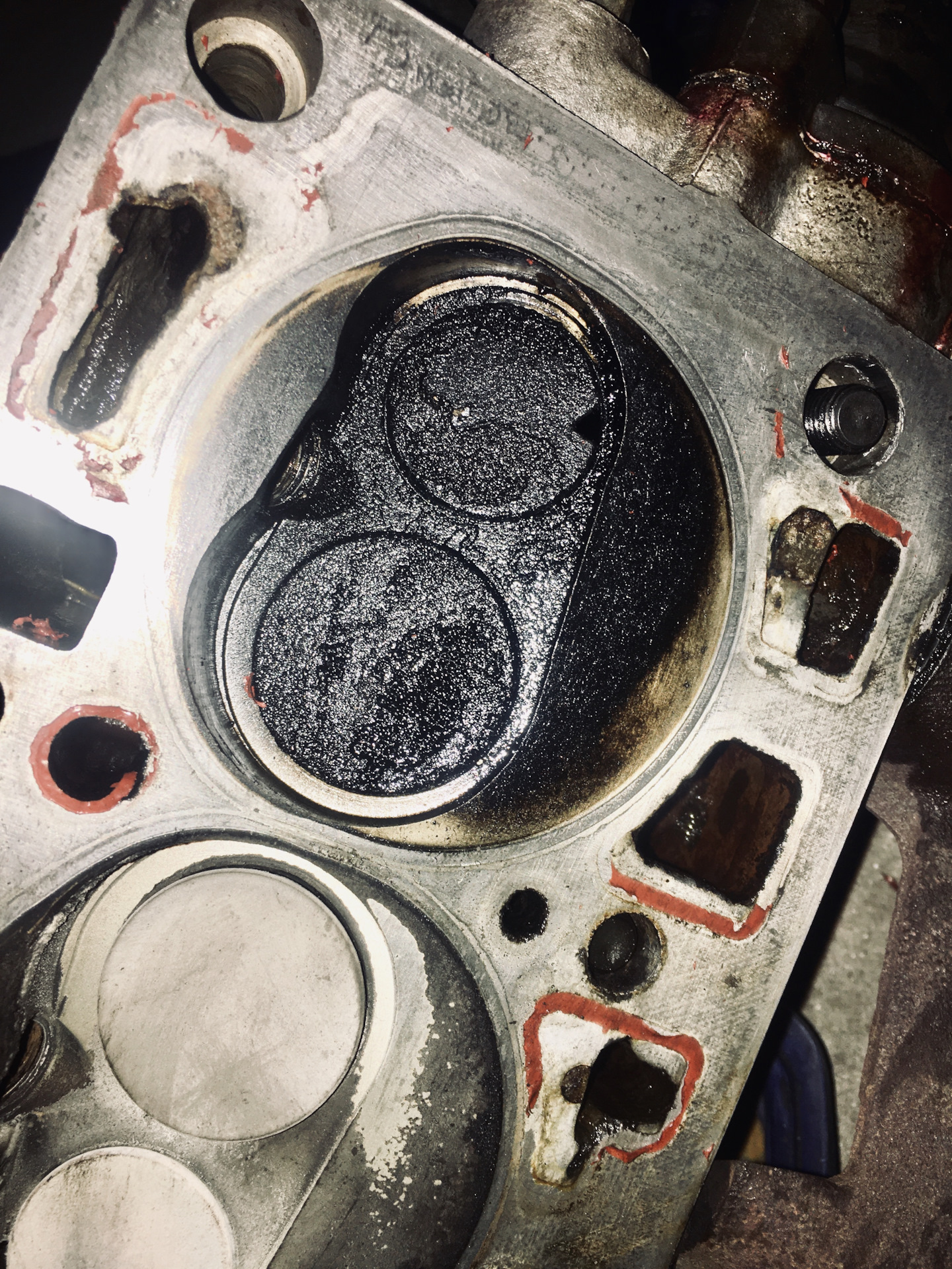

Проехал ещё км 100, приезжаю в гараж, разбираю…
Час времени, снимаю ГБЦ и вижу сожженный клапан на цилиндре жравшем масло…
Соответственно свеча:

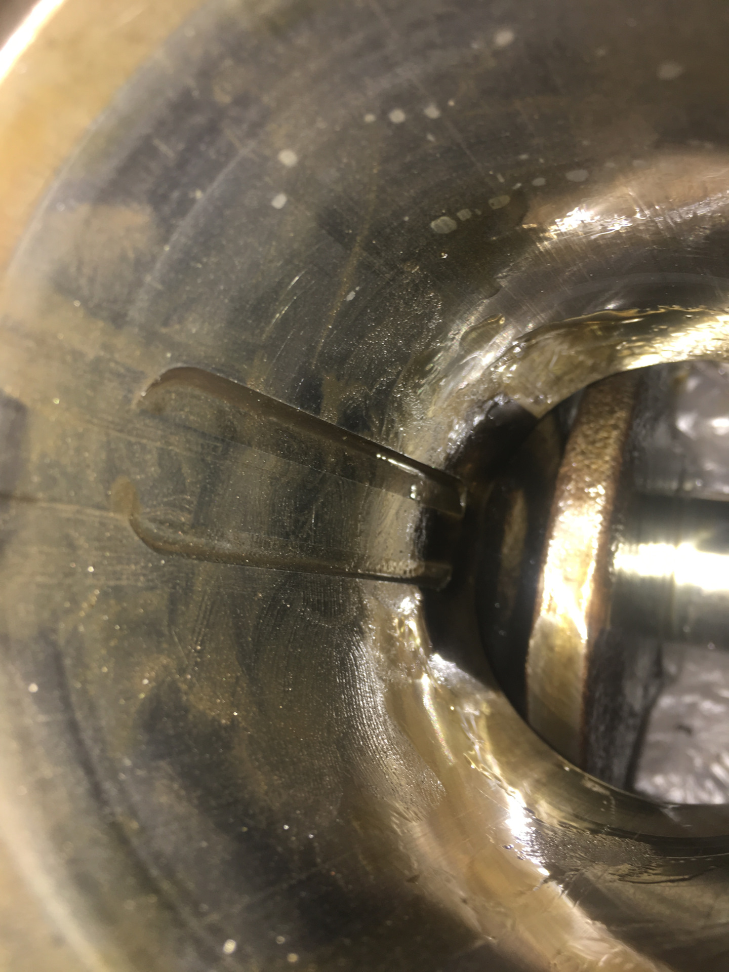

По поршневой:
Думал что залягли кольца в 4ом цилиндре, так как поршень не двигался даже, и прокручивая коленвал, он выдавливал нехило так масла…
Остальные три без нареканий, думал если цилиндры хорошие, подкину пока кольца или точну и кину новую поршневую…
Но как же я ошибался…

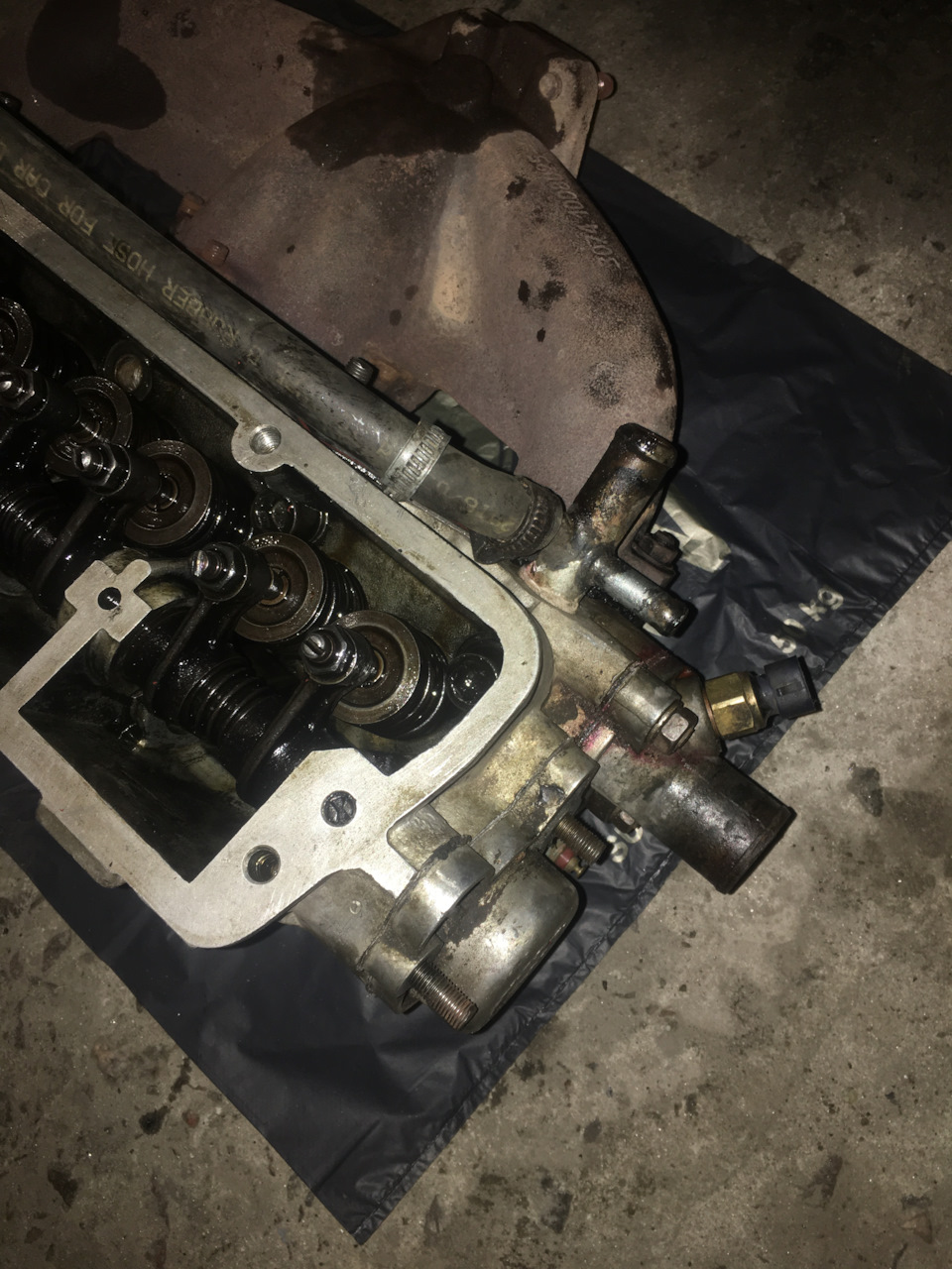

Так же час грел шпильки, чтоб поставить термос 1.4, сломал обе…
Дальше снимаю кпп, там потек сальник штока выбора передач…
Снимаю блок, разбираю и сразу же достаю 4й поршень.
Смотрю на него, следов выработки нет, кольца не забитые, в полном порядке, стоят правильно и случайно нажимаю на поршневой палец — И он вылез…
Смотрю в цилиндр и взгруснул…

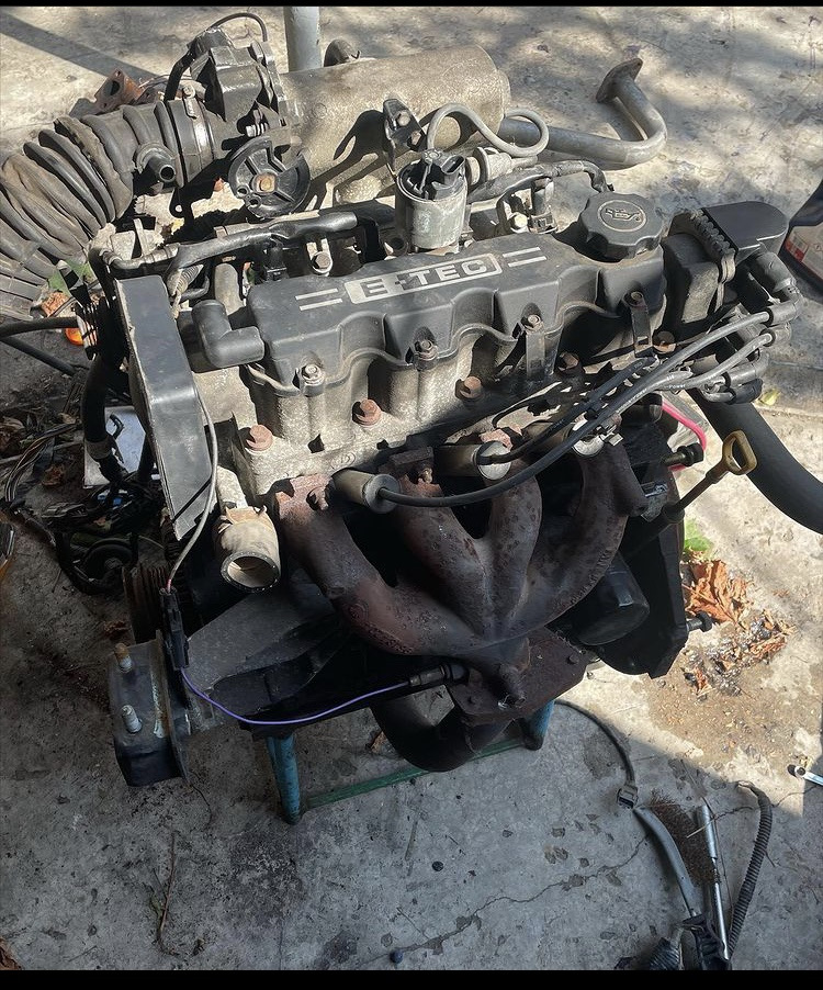

Узнал что по деньгам, решил лучше куплю мотор…
Ездить надо, морочиться со свапом желаемым нету времени и средств…
Решено покупать a13sms, Ланосовский 1.3 8клоп без смс и регистрации, позже по желанию подкину коленвал и поршни с 1.5 и будет 1.5 с надписью 1.3))

А почему именно а13sms? Куда проще найти 1.5… цена думаю будет даже ниже чем на 1.3…
1.5 ещё переоформлять надо
Так переоформлять придётся в любом случае. В базе есть номер двигателя, его проверяют на экспертизе
Я ж смогу его переоформить когда он уже будет стоять в машине?)
Да.только старый в багажник положи.
Поставят отметку.переоборудование на 1.5

Не редкая неисправность, пальцы много блоков попортили. Да и каналы ож в голове поедены сильно. Мое мнение, заменить клапан, поставить гильзу, собрать как есть, накопить денег и купить машину лучше. Уже такие комментарии здесь были, это самый правильный вариант тюнинга)))) но хозяин барин.

Да, нет смыла осла наряжать…
Причина, что туда попало?
Поршневой палец вылез
