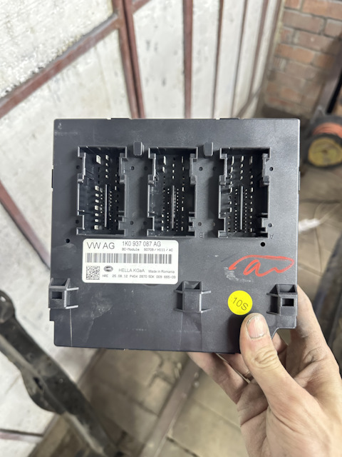

А не путаешь с блоком комфорта? Какая связь ксенона с приборкой?
Нет бывает что и приборка сходит сумма
99.9%, что процессор, замена платы оптимальное решение в данной ситуации
Дорогое удовольствие не в курсе?
