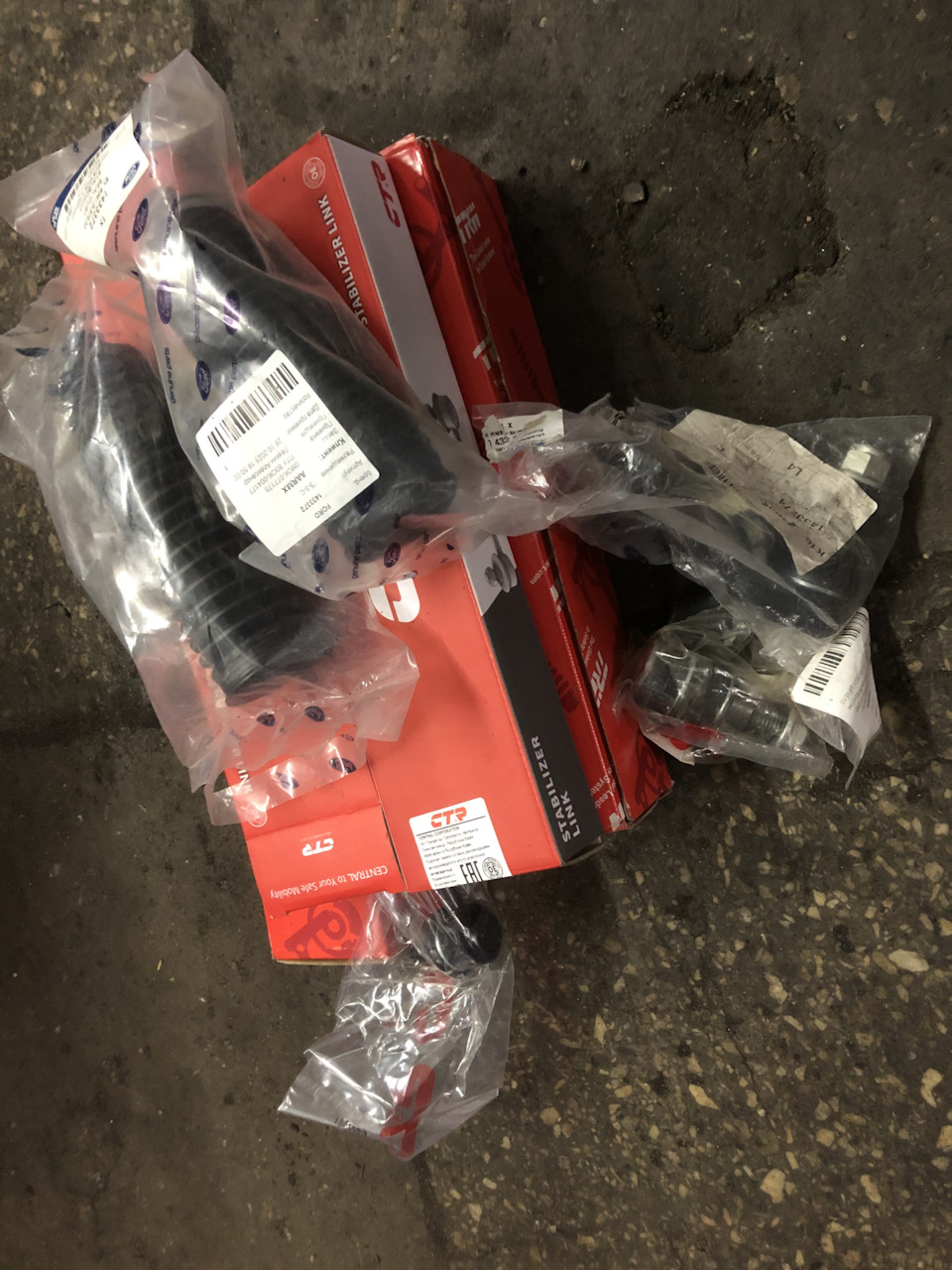

Спереди заменил:

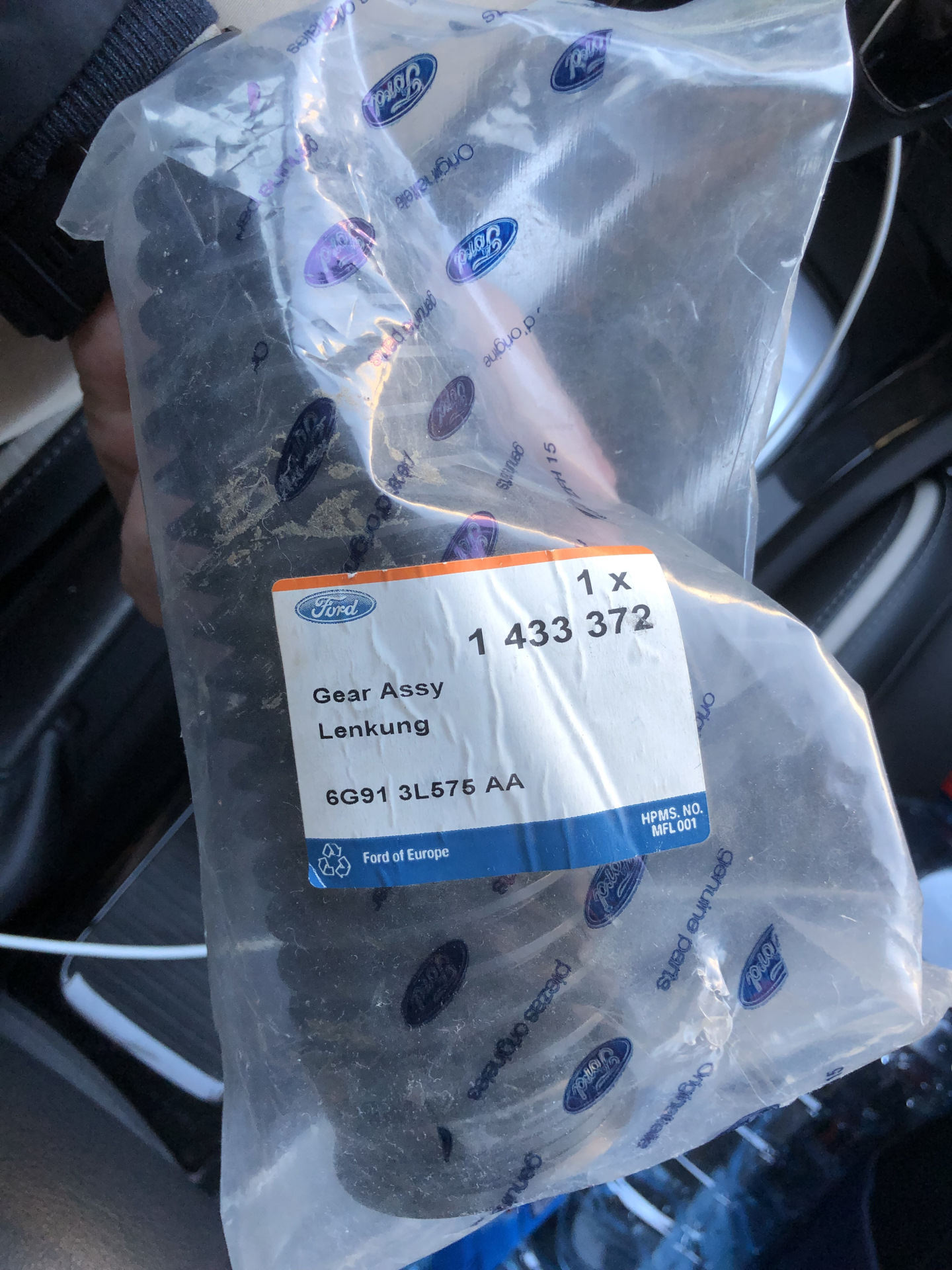

Тяги (TRW) — на пробеге 122 000 уже менял заводские на кажется TRW. Хотел взять оригинал, но ценник ломовой. В итоге на авито снова взял TRW
Наконечники (Ford, CTR) — стояли ещё с завода. Одну взял оригинал, вторую CTR. Пишут в оригинале идёт именно она. Правда недавно общался с мастером сказал качество CTR в последнее время сильно ухудшилось. Посмотрим.

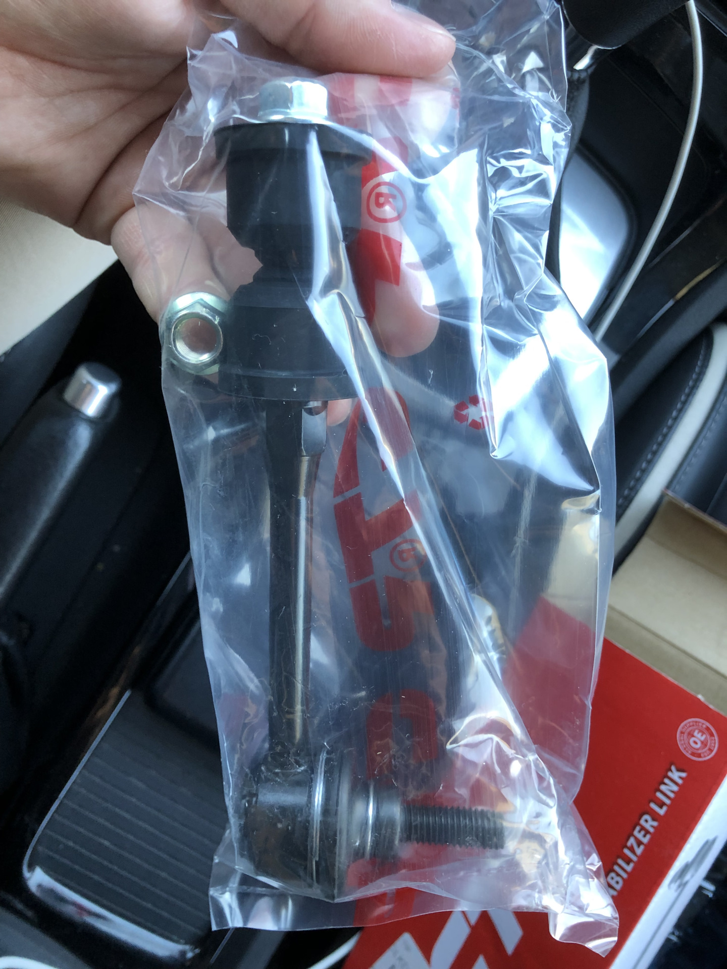

Стойки стабилизатора (CTR) — на пробеге 85 000 уже менял заводские на оригинал. Сейчас поставил CTR.

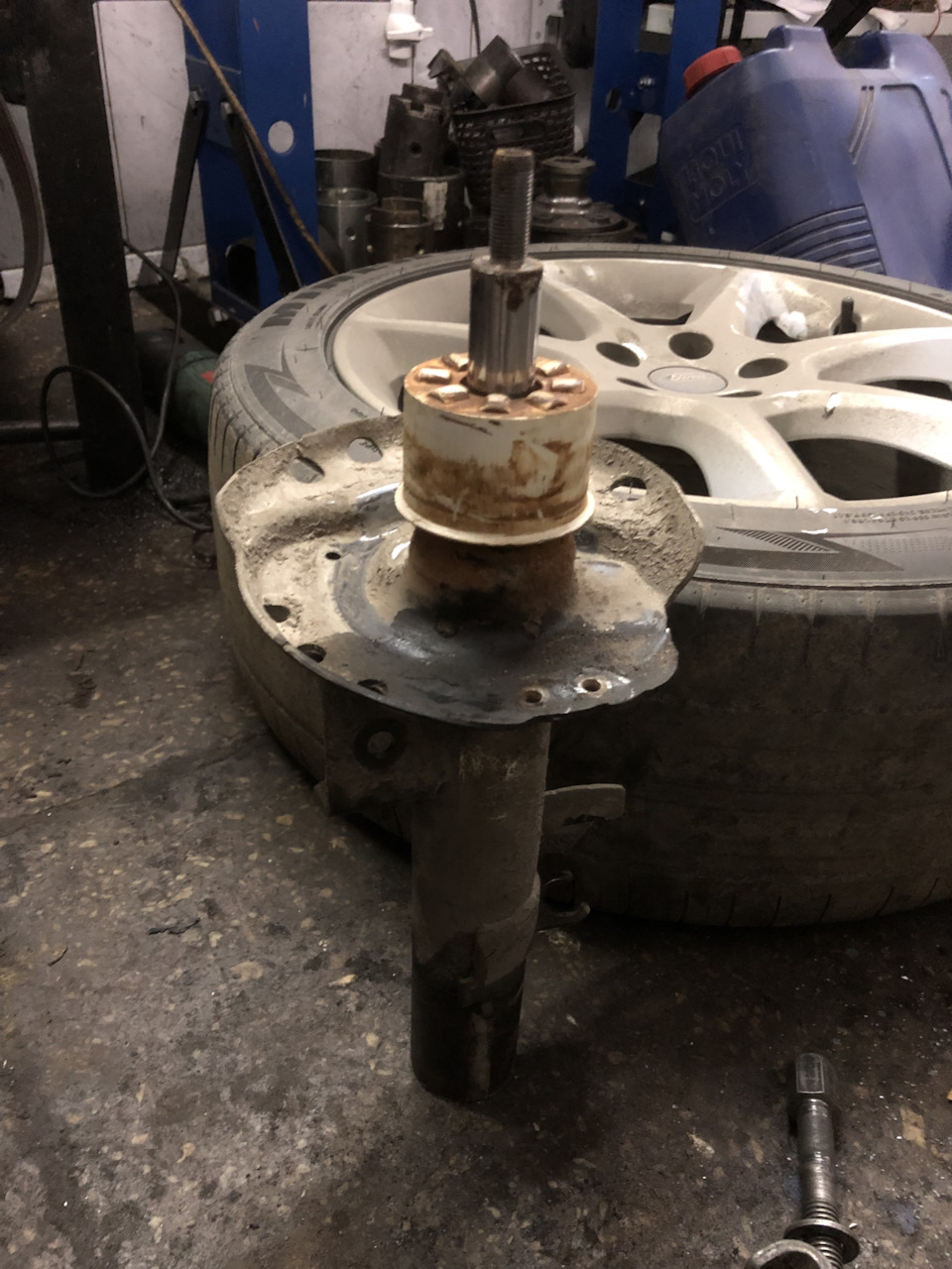

Стойки снова взял SACHS
313 749 Стойка амортизационная газовая, передняя правая "Super Touring"
313 748 Стойка амортизационная газовая, передняя левая "Super Touring"
SACHS 900 207 Комплект установочный амортизатора подвески 1шт. (комплект на обе стороны)
Ставил такие же на пробеге 85 000. На старых у одной шток вообще не выехал, на второй медленно и печально через определенное время вышел… В общем лучше менять их нв пробеге 60-80 тыс. в зависимости от условий эксплуатации…

Стойки стабилизатора стояли заводские. Поставили CTR. Вообще они идут для другого авито по номерам и типа короче на 1 см, но все установилось…

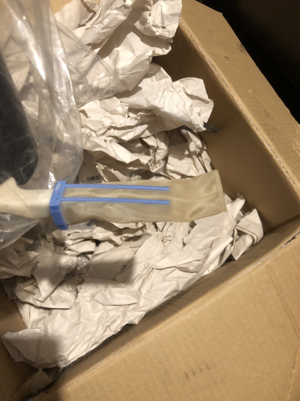

Бензонасос
Как известно на Мондео это лотерея. Предпосылок не было. Собственно как известно умирает он без предупреждения. Не хотел встать в поле поэтому заменил его в качестве привентивной меры. Для примера можно прикинуть стоимость эвакуации из ближайшей области и замена сразу не выглядит чем то из разряда дорогобогато…)
Урвал на авито новый оригинал за 18. Старый продал там же за 3500… Естественно заменил проводку и взял ещё уплотнитель… Меняли со съёмом бака…
На удивление штекер не был подгоревшим и сетка в хорошем состоянии… Не известно конечно в каком состоянии фильтр в колбе…

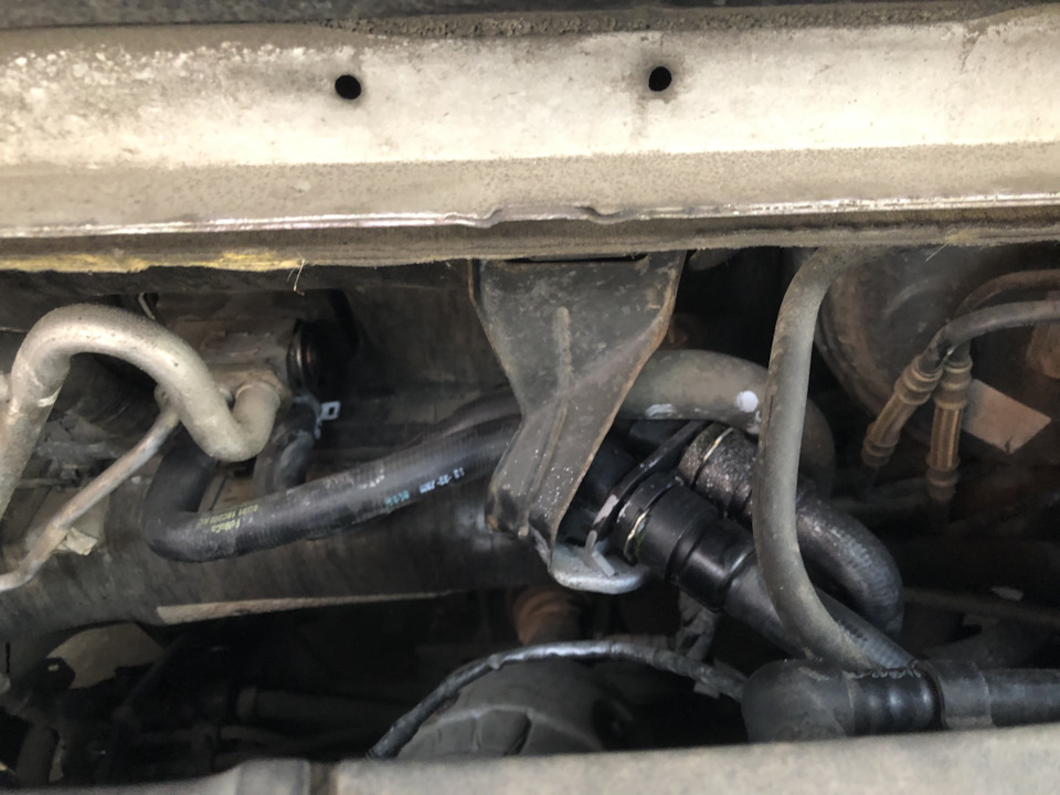

Года как полтора-два патрубок над радиатором начало раздувать… Примерно на 1-1,5 см… Менял и модифицировал крышки от бачка, но результат не менялся… В итоге заменил почти все патрубки, кроме того что под впуском идёт от термостата и патрубков от радиатора АКПП… Также махнул и бачок.
Все взял оригинал. Тот что идёт над радиатором взял от Volvo 31319605. Он идёт без клапана и обошёлся в полтора раза дешевле чем Ford…

То есть этот верхний патрубок радиатора так резко лопнуть не может, а сначала будет раздуваться?
Думаю все он может. У меня раздувало максимум на 1,5 см. У людей воздушные шары надувало судя по фото.
Я периодически проверяю, все везде сухо, патрубки не текут, не раздувает
а потом раз и бах(
