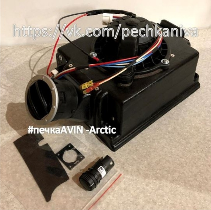

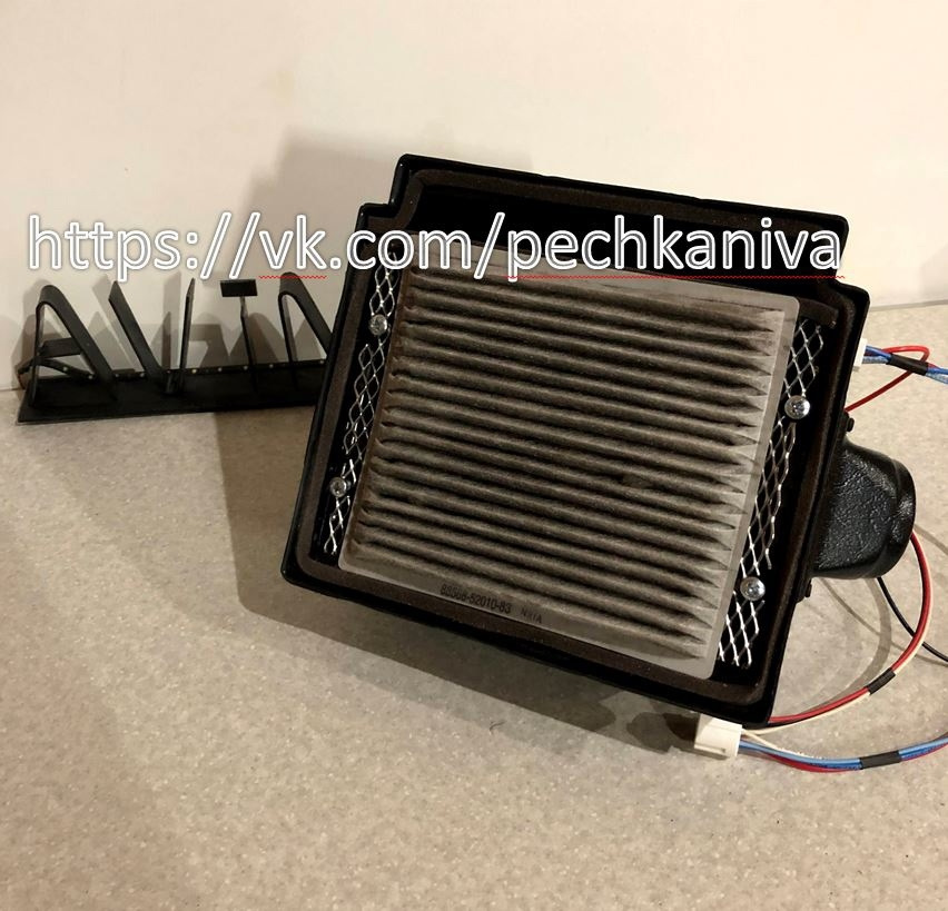

Состав комплектации:
1. Корпус (регулируемые держатели подходит для алюминиевого/медного радиатора желтые стрелки, вентиляция щеточного узла — синяя стрелка);

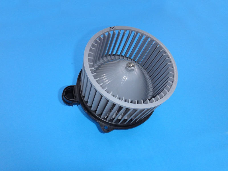

2. Вентилятор отопителя (BOSCH); "Arctic"
2* Вентилятор отопителя (СОАТЭ г. Старый Осокл);"Обычная"
3. Резистор добавочный 2123-8118 022;
4. Жгут проводов на переключатель 4-скорости;
5. Переключатель на 4 скорости
6. Пластина AVIN для крепежа переключателя на любой ровной поверхности (пишите в комментариях к заказу с установкой в климатический блок/в блок клавиш)
7. Дефлектор газель next -A21R238104040
Разница версий и цены насколько я понял только в разных вентеляторах, "BOSCH" и "СОАТЭ". Как мне сказал продавец, "BOSCH" более позднее(новее) разработан, качественнее и продуктивнее. Именно поэтому я и взял версию "Arctic".
Я отказался от регулятора идущий в комплекте, дабы снизить цену, т.к. у меня уже стоял кастомный регулятор на 4 положения.

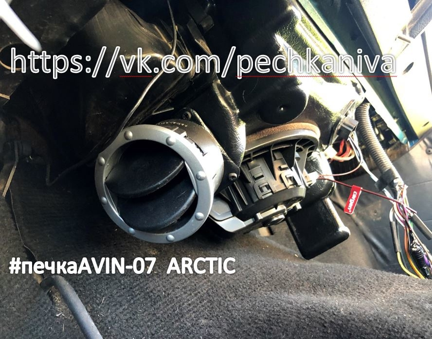

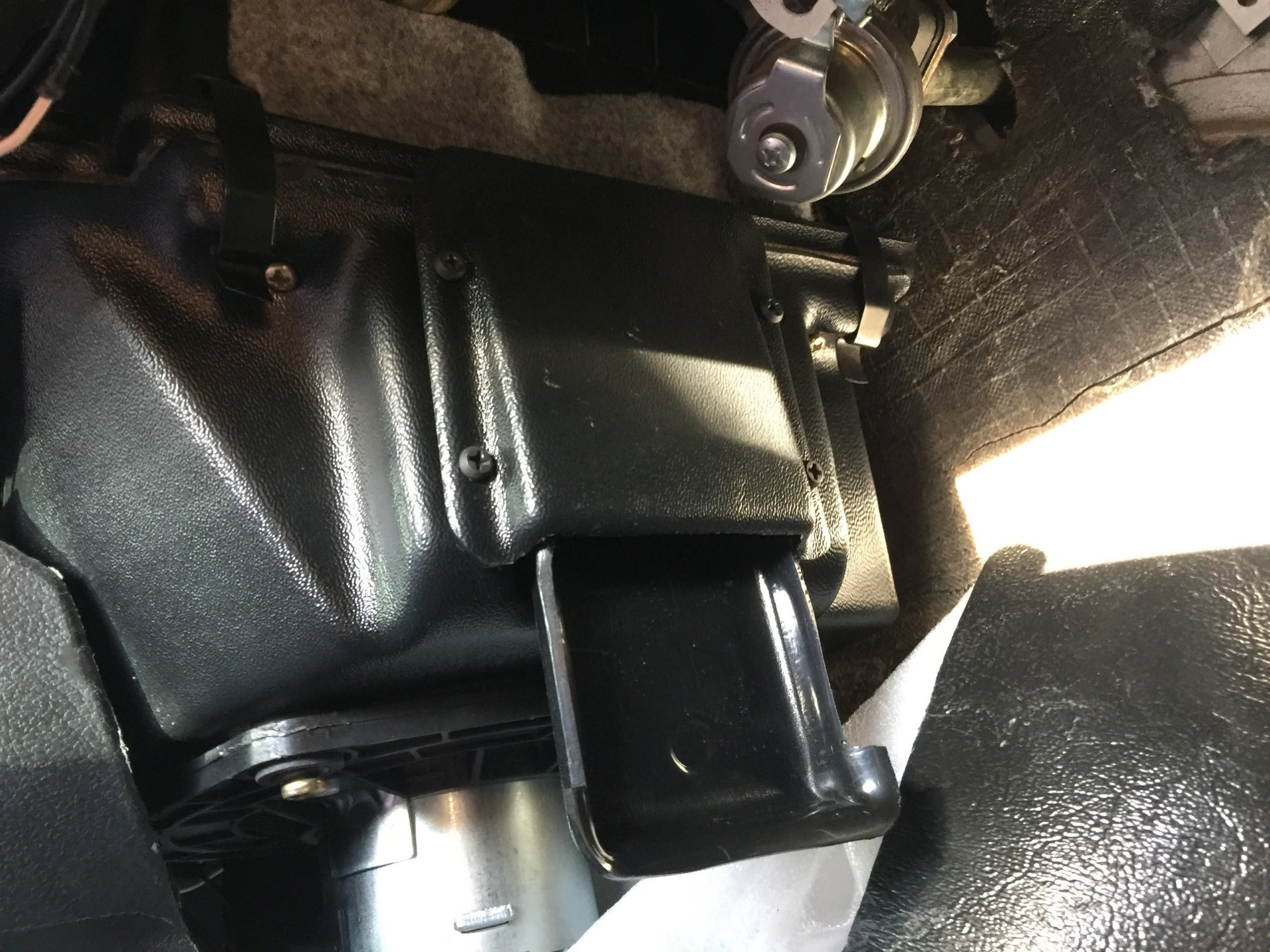

Как и написано в описании в этой печке распределение в 5 зон, и я хотел бы уделить внимание на зону ног. У водителя и пассажира раздельное управление подачей потока горячего воздуха.
У водителя оно даже регулируемое по направлению, в связи с тем, что там установлен дефлектор. Можно направить воздух куда угодно, да и теперь можно настроить поток на обе ноги, а не как раньше на стоковой печке, греет только на правую ногу, и то куда-то не туда. А по ненадобности обогрева просто закрыть дифлектор.
У пассажира сделано немного по другому. Там невозможно конструктивно установить дефлектор, да и ещё это не даст полка, поэтому у пассажира установлена заслонка, она может только регулироватся на открытие и подаёт больший или меньший поток воздуха, и так же по ненадобности перекрывается.
Вообще я сначало думал это будет не удобно, постоянно лазить открывать и закрывать заслонку пассажиру, но оказалась, это не доставляет особо дискомфорта, да и честно говоря я вообще редко перекрываю заслонку пассажиру, так как потока хватает во все стороны.
Ах да, чуть не забыл, из-за специальной планки, которая вставляется в самой печке, теперь нет недостатка, когда по какой то причине, на стоковой печке обогревается пассажирская сторона лобового быстрее и лучше, чем у водителя, теперь поток на лобовое распределён равномерно.

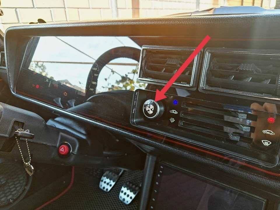

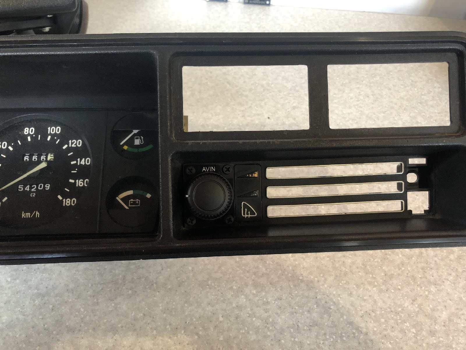

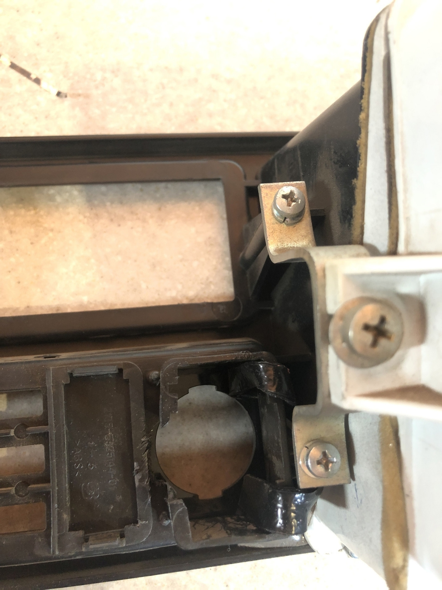

Ещё, они продумали и систему крепления регулятора на 4 положения (можно заказать и на 2 под сток кнопку) и на 3.
В комплекте идёт такая пластина, для установки регулятора, она встаёт взамен стоковой кнопки с небольшльшим допиливанием панели.

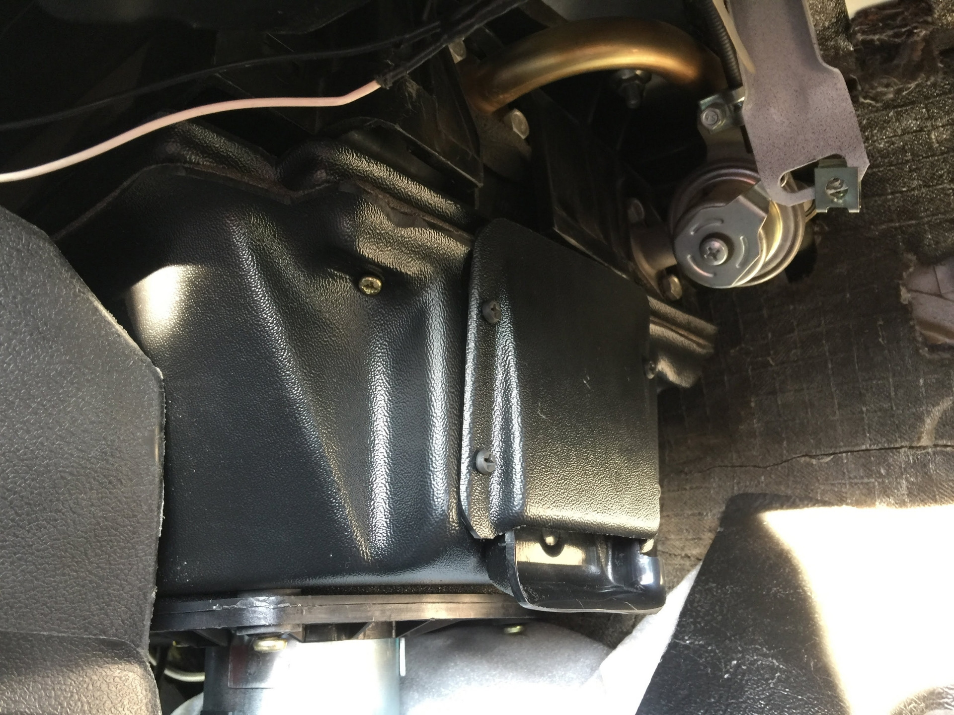

1. И я считаю самый главный, это звук. Я брал эту печку для тишины в салоне, да хоть там и стоит продуктивный движок и переработан корпус, звук не тот, что я ожидал. Да он приятнее стокового немного тише, но это только немного. В той же гранте с таким же движком почему то работает тише.
2. Установка. Она очень геморная! Я потратил субботу и воскресенье на установку. Было очень много мата, потраченных нервов.
3. Всвязи с тем, что я, с психа, удалил болты которые мешали установке, при сильном нагреве корпуса, вентелятор начинает цеплять корпус во время крена автомобиля.
4. Не знаю, можно ли считать это минусом, на третьем и четвертом режиме просто невыносимо и некомфортно слушать этот шум, да и вообще не уверен что они продуктивны, особенно в мороз(считаю радиатор остынет).

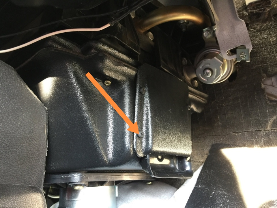

Приветствую. С этой печкой возможно полку под бордачек поставить? Насколько я знаю полка крепится в стоке к корпусу печки.
Привет. Да полка ставится без проблем
А к чему она с этой печкой крепится ? Если в родном варианте она как раз к корпусу проворачивается.
Там к корпусу можно прикрутить
На фото не увидел отверстий )
Этот саморез находится на том же уровне что и стоял сток болт, при помощи него и можно закрепить полку к печке
Понял, спасибо ) Но в сток варианте вроде на 2 саморезы крепится ?
Там 1

Установил себе такую же в сентябре. Да, потратил также 2 дня. Такая же беда была (крыльчатка задевала о прижимную пластину). Пришлось опять разбирать. Я закрепил маленькими саморезами планку к корпусу перед этим отцентровал. Сейчас, не знаю почему, начала подвывать.

Нужно выставить регулировочные болты, так чтобы все 4 плотно прилегали вместе с планкой к радиатору, так же желательно заклеить шляпки чем нибудь, мало нагревающимся, куском изолента, или паралона, так написано в инструкции
