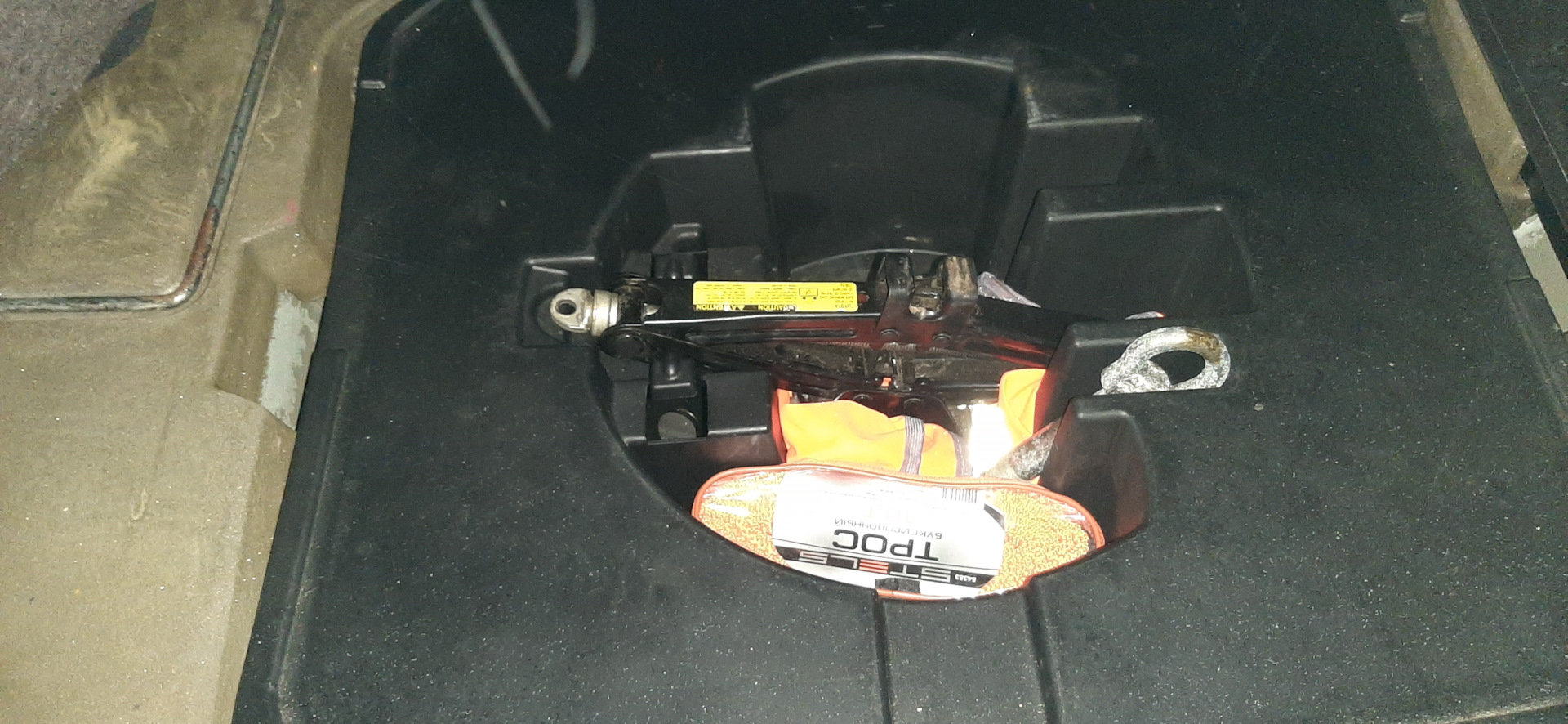

Ребята всем привет. На днях прикупил Веню в 3 кузове до етого был во 2 до рест. Покупка у перекупа заметил поздно что ни запаски ни домкрата в общем ни хрена в багажнике кроме балона и чёрного покрытия с обломаной ручкой.
Подскажите с фото желательно что должно быть?
Комментарии 23

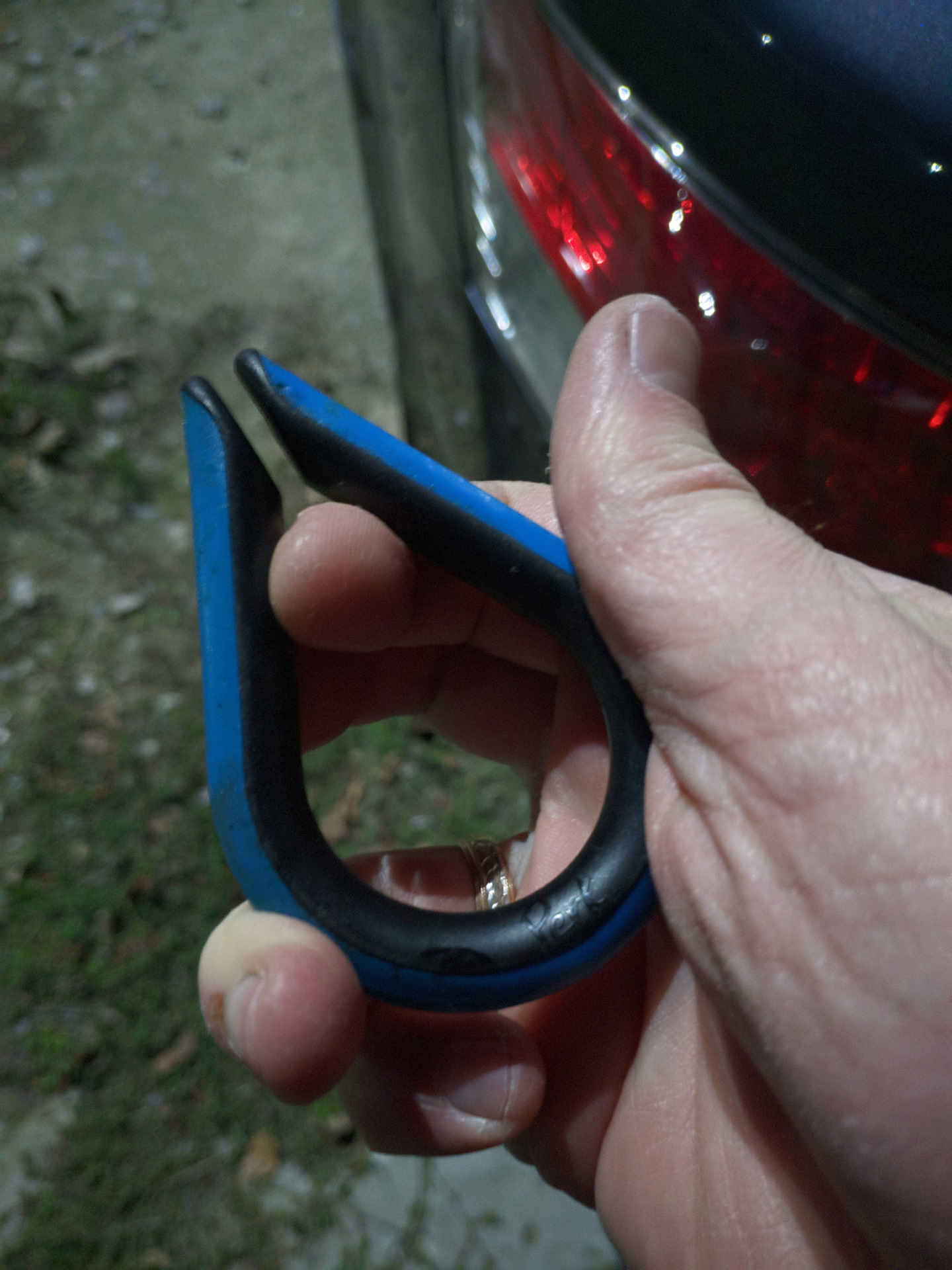

Подскажите что это такое на фото? Было в наборе вместе запаской
Буду искать на разборке у меня даже матрасов нету ((
там в разных комплектациях по разному
но суть такая
-ключ для коллес
— запаска или заменитель запаски ввиде пены в колесо с компрессором
— если запаска то домкрат
— ключ для ручника (маленький шестиграник)
— для прицепа кольцо
вроде всё

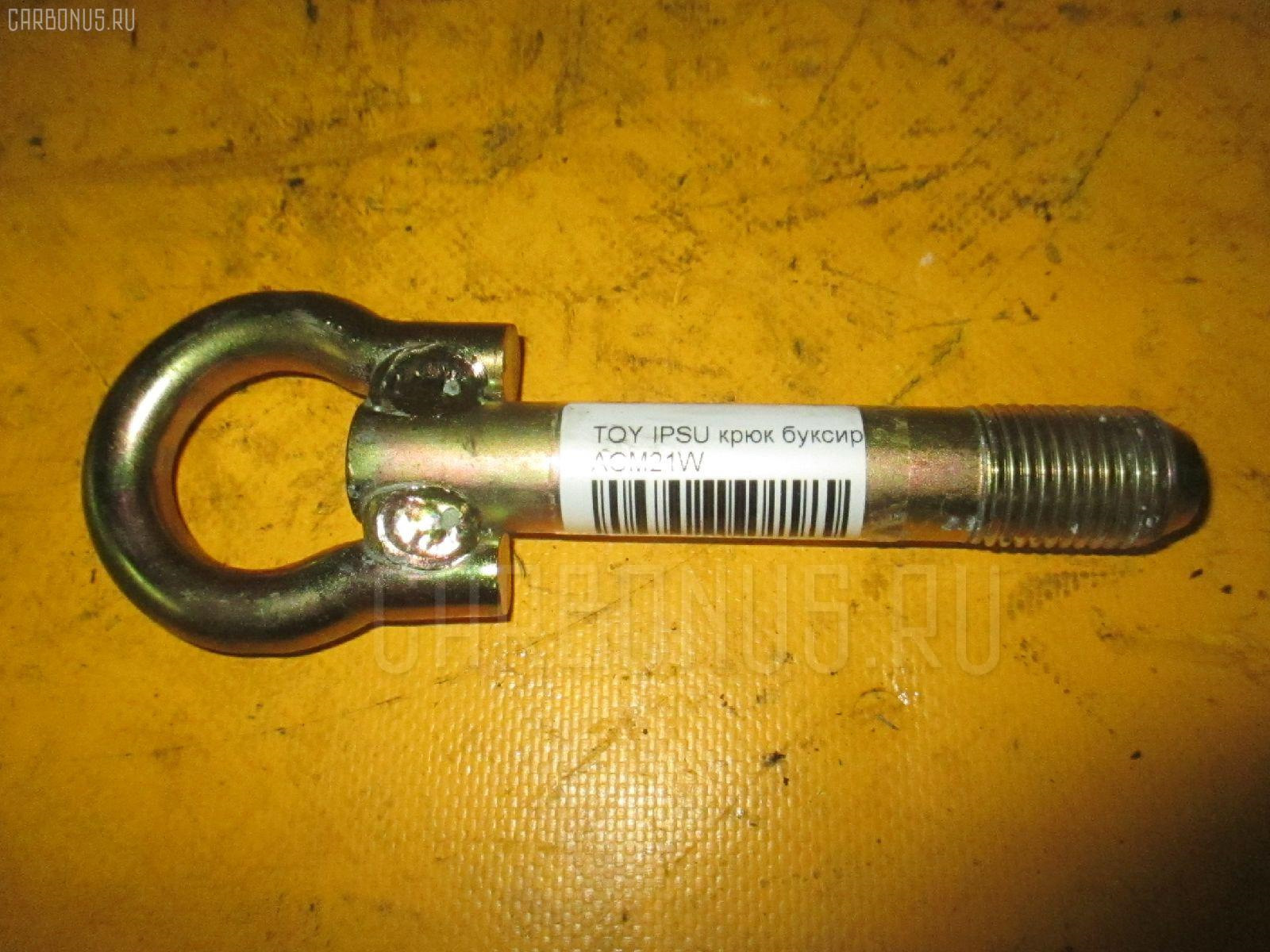

Приветствую, как выглядит кольцо для прицепа? И как его использовать?
ну вон на фото ниже видно. вкручивается кудато сзади . нет прицепа потому незнаю куда крутить его надо
Это крюк буксировочный, если я правильно понял о чем ты, и он вкручивается спереди
наверно так да… просто из европы часто машины еще приходят с крюком для прицепа (фаркоп)
У меня тачка с Германии, установлен фаркоп
о точно — фаркоп :)

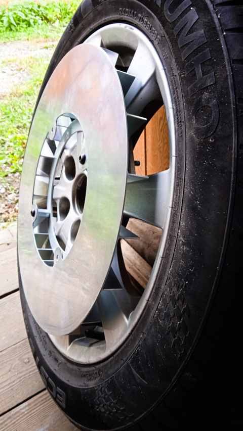

Мне это досталось.
У меня даже этого не было😅, треугольник, балончик с пеной, компрессор и отвертка…не докатки не домкрата! Так с завода шло🙆♀️
У меня полноразмерная 17я запаска на литье родное новое, крюк для буксировки, домкрат с ручкой-крутилкой и шестигранник для бензобака

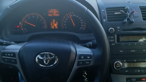

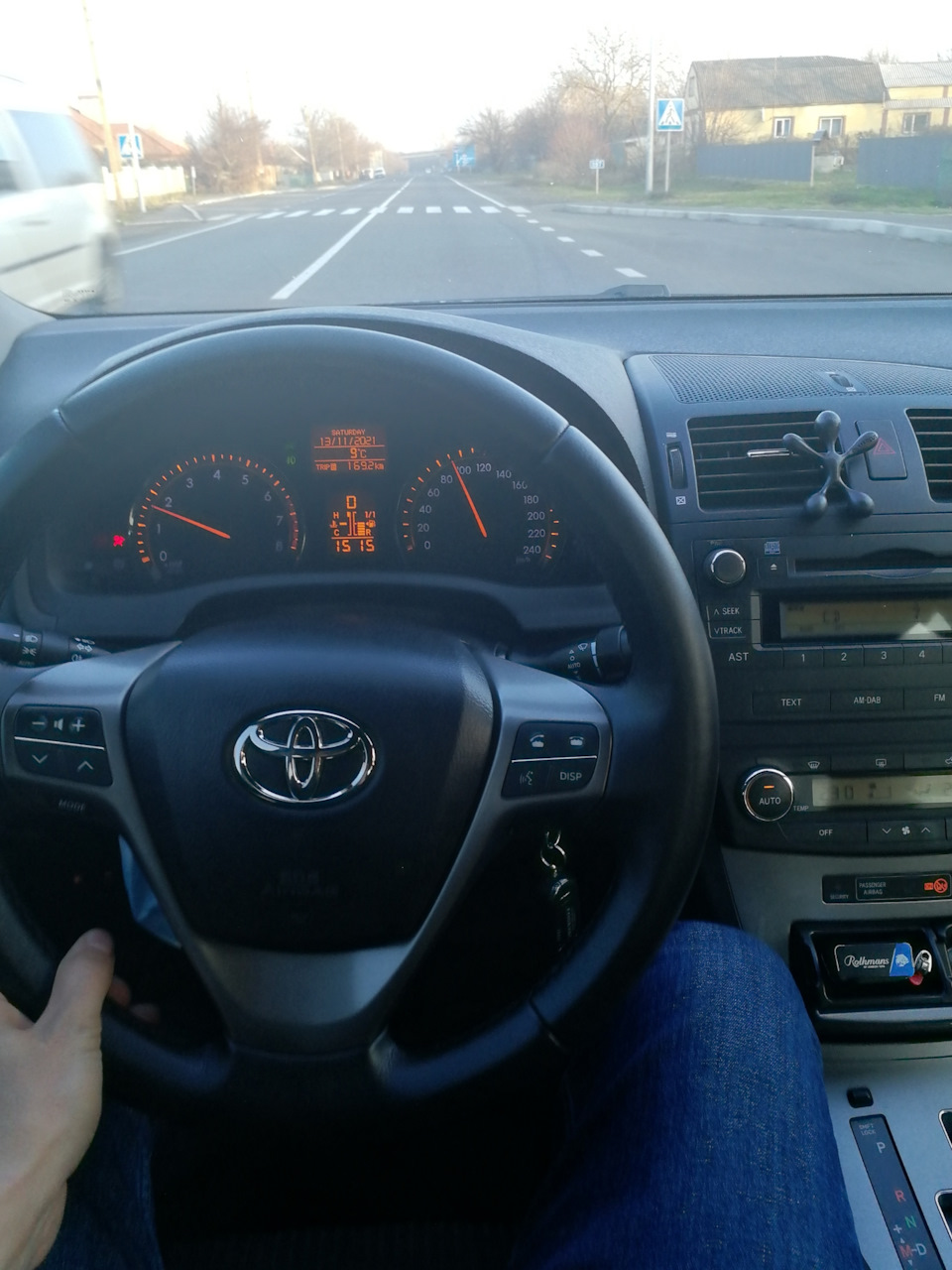

И беременный человечек на приборке))) Как у всех. Я уже замучился штекер под сиденьем перетыкать.
Я сегодня первый раз перетыкнул))
Pashoggg
Ни разу за год владения не беспокоил меня беременный чувак
Pashoggg
5-ый год езжу, второй хозяин, 170 пробег — ни разу ошибки такой не было
