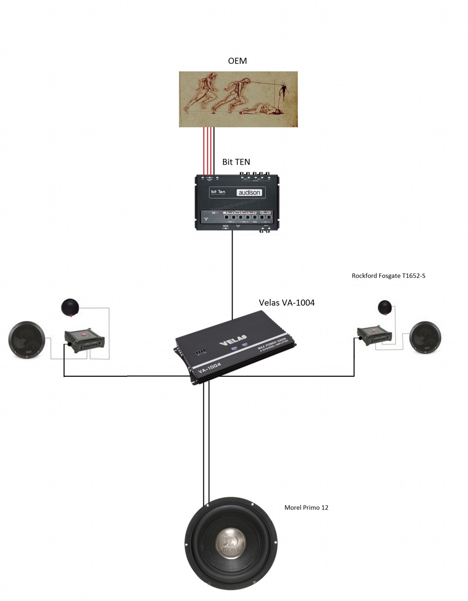

Все смотрел на схемки в блогах и журналах.
Дай думаю тоже нарисую, а то как-то не порядок, в процессе рисования понял зачем это делают :) Оказуеться что это не только для наглядности, а еще и для понимания что откуда будет цепляться. Приводит мысли в порядок.
Схема первая, как есть сейчас
Слабые места:
1. ОЕМ головное устройство, как следствие сигнал на процессор идет через высокоуровневые входы.
2. Усилитель. Не то чтоб совсем плох, но и хорошего в нем мало чего есть.
3. Аккустика. Чем дольше с ней катаюсь тем меньше она мне нравится. Мало баса даже для неочень басовых композиций.

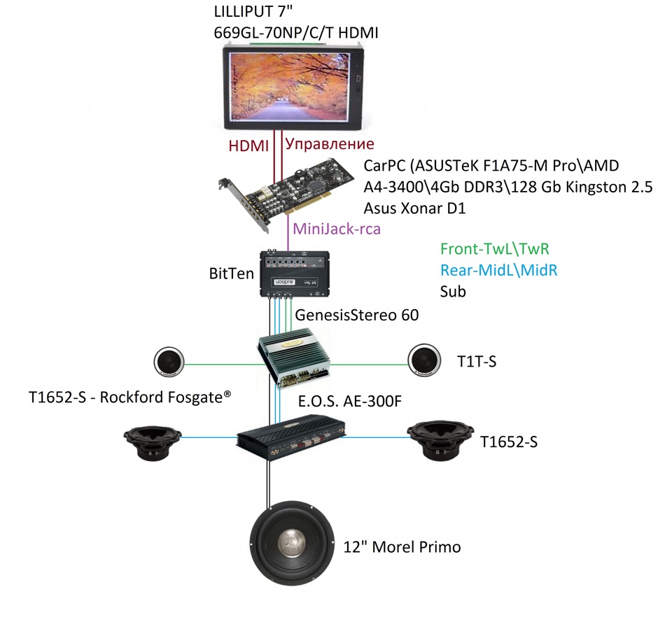

Схема вторая, промежуточная. Возможно перед ней еще что-то будет. Скорее всего поканалку сделаю сначала на E.O.S. AE-300F, а велас уйдет на саб. Потом уже как на хеме.
Замена штатного ГУ на CarPC управление на сенсорный дисплей.
Звук на проц по линейке.
Ну а дальше как обычно.
Покупая BitTen, хорошо подумайте. У него нет оптического входа. Ну и тянет он только 2х компонентную аккустику, если делать поканальное усиление.

С бит теном можно организовать и трехполосный фронт приличного качества. достаточно СЧ и ВЧ пустить через пассивный крос и дать на них сигнал с проца порезанный только снизу на частоте 200-400 гц. Отдельные каналы проца не требуются если динамики равноудалены от уха и не требуется временная корекция. А в купешке если пищалки в уголках зеркала, а СЧ в верхней части обшивки двери смонтировать, то временная коррекция не потребуется, и сцена достойно окажется наверху!
Я про трешку думаю но это планы на относительно далекое будущее т.к. к имеющейся аккустике добавлять чью-то середину не вижу смысла почему то я в неё не верю (в установленную аккустику). Ну и делать трешку, жалко обшивку резать, всё делаю первый раз, в чудо не верю, думаю ставить СЧ и ВЧ в стойку, её проще будет новую купить если что не так пойдет :)

А смысл в проце после звучки? если звучкой его можно заменить? Задержки и кроссоверы можно программно реализовать ведь и выход на саб там отдельный!
Смысл был в том что я год катался бы без звука)
Т.е. щас стоит первая схема и для неё нужен был проц.
Можно было конечно обойтись без bitten -а и поставить усилок с высокоуровневым входом, но меня такая схема не устраивала. Скорее всего что играло бы всё гораздо хуже чем щас.
На Эос по этой схеме идёт две пары линейнков?
по этой — вроде пара одна.
надо с кросса туда две пары — и все разрулится кроссом
Туда это куда? И зачем отказываться от кроссовера чтобы снова ставить кроссоверы?
туда, куда… чё ты прикидываешься, как-будто не понял, о чём речь?!
спросил — "по этой схеме?", в ответе — "по этой"…
"туду куда" — естественно с кросса две пары межблочников в эос.
кто отказывается от кроссовера?
с мага на кросс, с кросса на усь, порезать кроссом (это само-собой)…
чё за фигня?
Я кажется понял. Ты видимо Audison Bit Ten называешь кроссом?
да, сорри, в попыхах проц кроссом обозвал)))
но смысл это не меняет, ведь в нём есть кросс…
Ну я понимаю конечно что им частоты режут, но все таки это разные вещи, поэтому я и запутался))
ну прости, что заморочил))))
не со зла)))
с проца на эос два межблока ну и…
Никаких проблем! Все чаще замечаю что на форумах можно в двух соснах запутаться при общении, что уж говорить о серьезных вопросах… =)
ну да, согласен, да и вопрос не децкий)))
Когда уже домой ехал понял что в схемах есть косяк.
С процессора 3 выхода, 2 пары идут на аккустику и один выход на саб.
2 пары можно использовать фронт\тыл или же поканалка мид бас\пищалка.
Т.е в итоге на гену пойдет пара с порезкой для пищалок, а усь в широкую полосу, а на еос пойдет 1 полноценная пара для мидбаса, и скажем так моно провод, с разветвлением для саба.
Так оно и есть в теории:-) схема тебе очень помогла выходит))
Да ппц, лучшеб не рисовал) понял что на трех полосный фронт надо будет брать BitOne вообще теперь в печали я.
