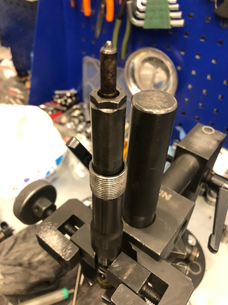

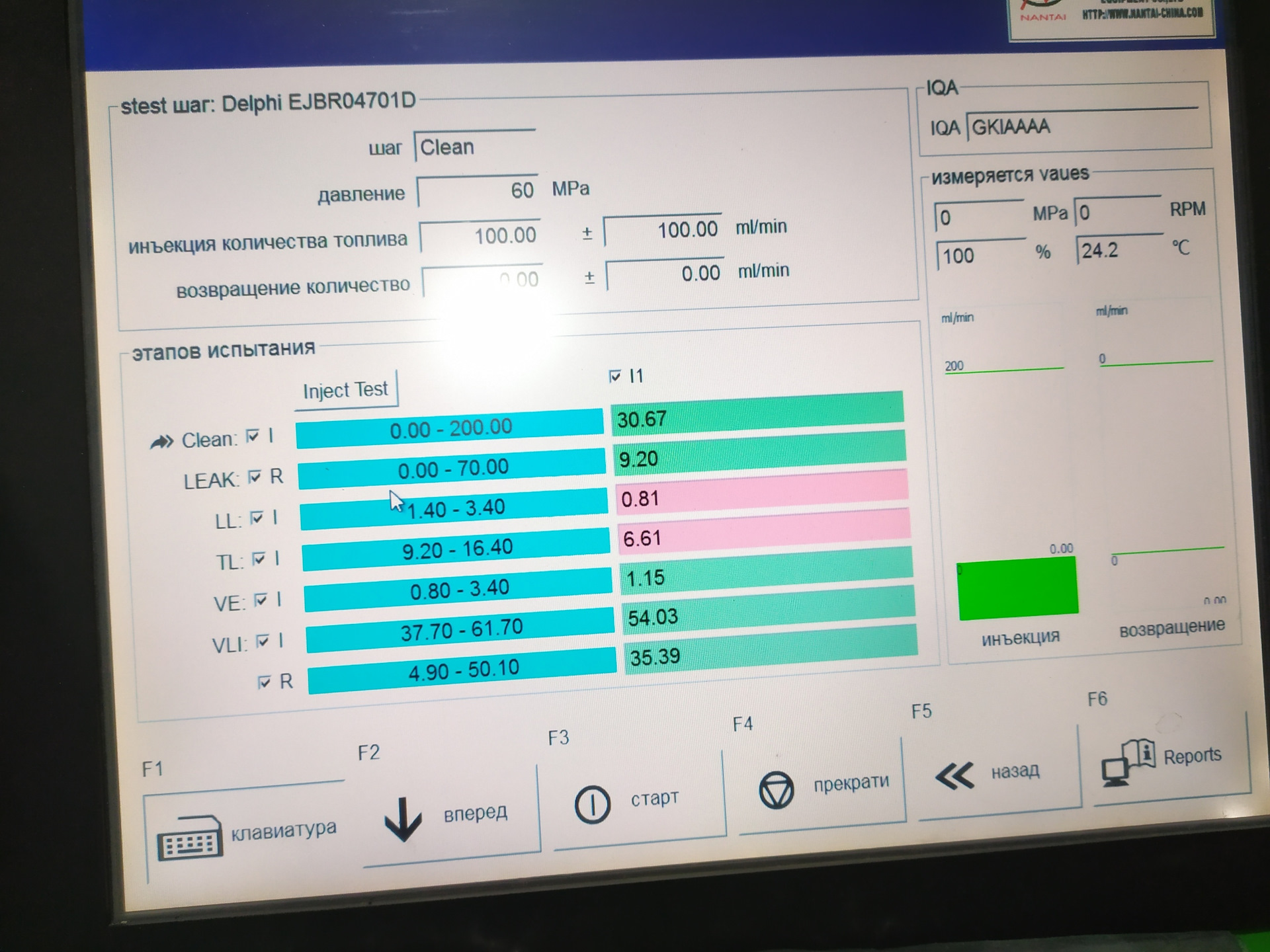

Тянуть кота за причиндалы уже было категорически грубо. Было решено поехать к дизелистам на диагностику, чтобы как раз на приборах и стенде выяснить причину недомогания .( или клапан, или распылитель, или ТНВД). Приехал в сервис, достали 1-ую форсунку и увидели вот такой копчёный распылитель форсунки Delphi.
Само собой, ничего хорошего на стенде он нам не показал. Как я понял.
Как мне объяснил мастер: На холостом ходу и на средней подаче топлива игла практически не открывалась. А вот на максимальных оборотах уже распылитель начинал что-то выдавать. (Отсюда мои наблюдения, которые подтвердились).

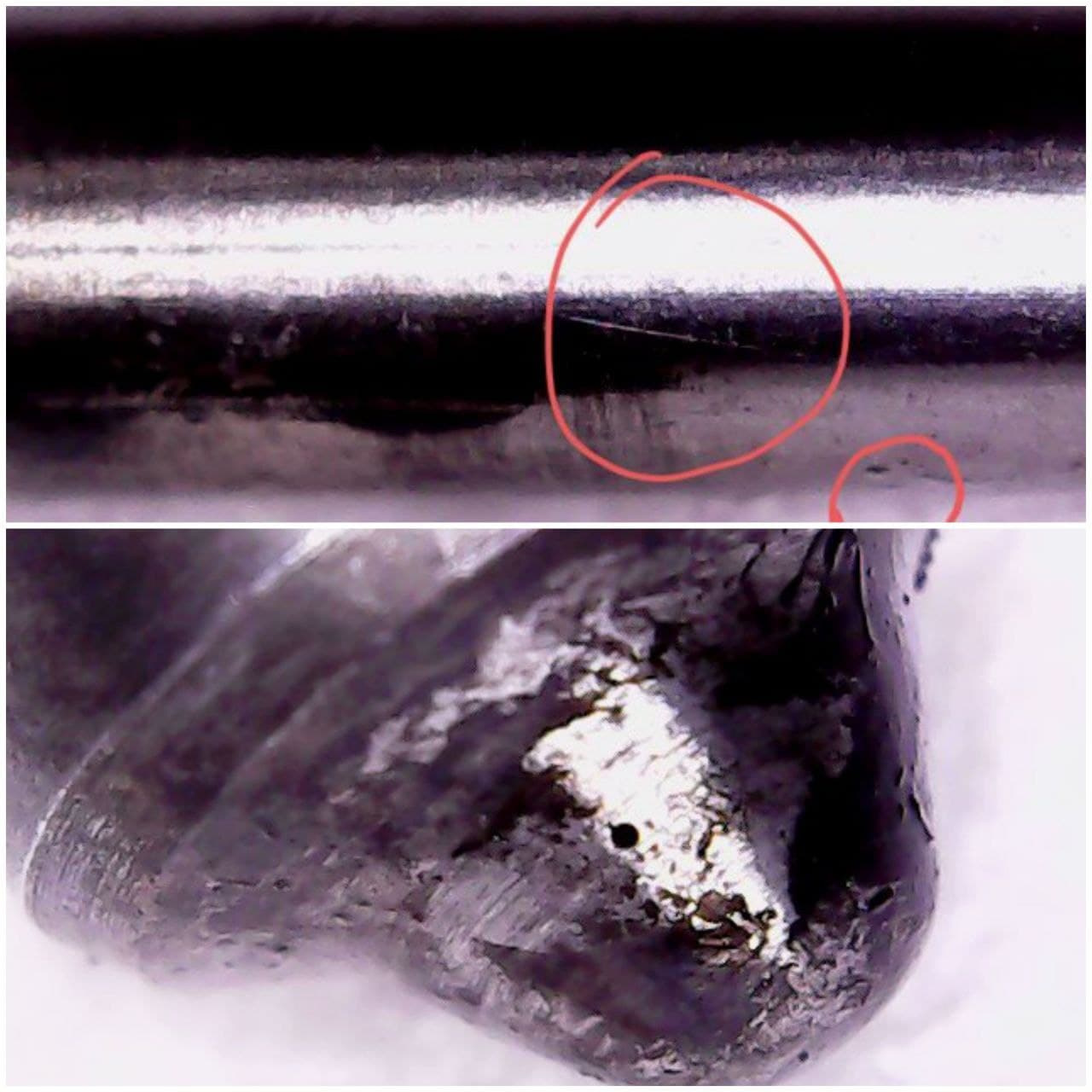

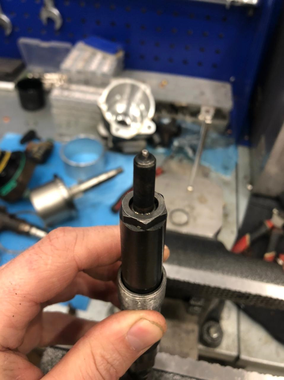

Разбираем форсунку посмотреть на то, что происходит внутри. Клапан обратки Delphi визуально вроде бы впорядке, да и на стенде к нему вопросов нет. А вот распылитель форунки мы решили изучить визуально под микроскопом. Иглу распылители извлекли с достаточно большим усилием. На фото видны задиры, царапины рабочих поверхностей.
С соплами распылителя форсунки кайрон оказалось всё впорядке. Обычно, их могут почистить в ультразвуке, но учитывая состояние иглы – мне повезло что не убил поршня.

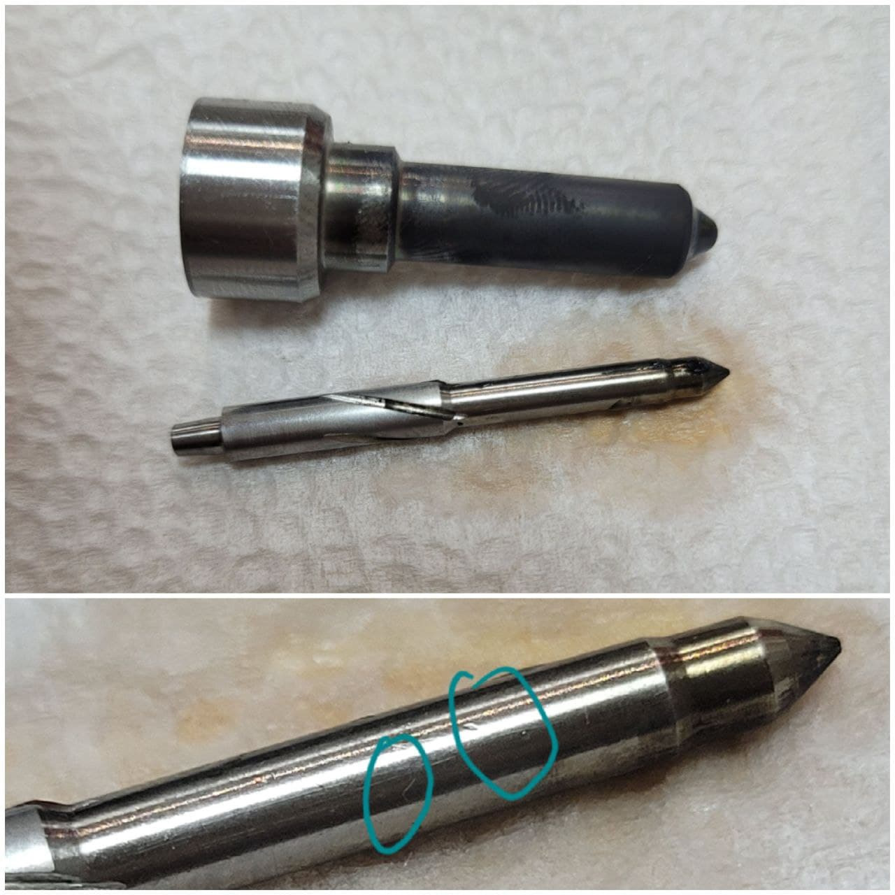

Что было с распылителем:
1. Периодическое заклинивание иглы в корпусе распылителя. Причина: залипание иглы в корпусе из-за загрязнения и деформации. На фото есть задиры.
2. В процессе эксплуатации посадочные поверхности деформировались. Топливу очередной раз привет!
Вывод после диагностики на стенде (подтверждено): Форсунка не открывалась под низким и средним давлением. В идеале, при подаче топлива форсунка должна открываться и закрываться, а после этого не давать течь. Мысль банальная до безобразия, а ведь есть люди, которые из-за этого ТНВД новый покупают.

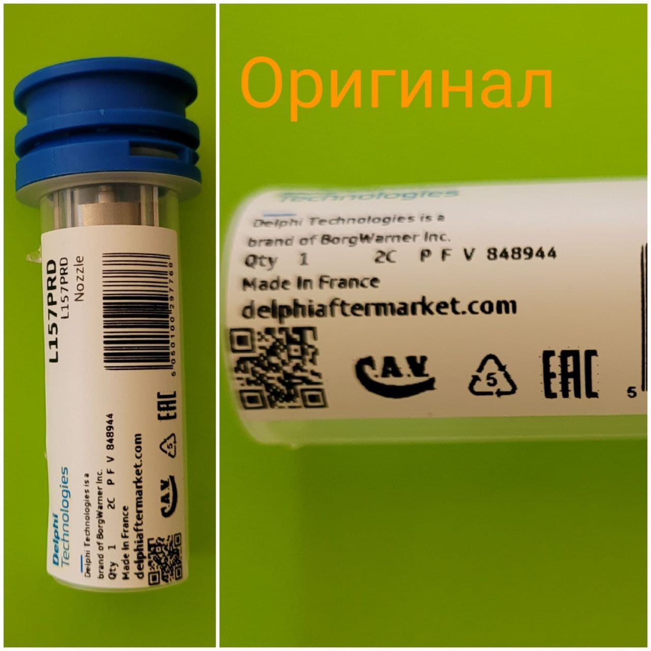

Как не нарваться не подделку?
Один из драйвчан рассказал мне, как не нарваться на подделку с оригинальными распылителем Delphi. Так как он сам оказался жертвой такой подделки (на автопитер), то пожелал остаться неизвестным. Спасибо за информацию, Андрей!

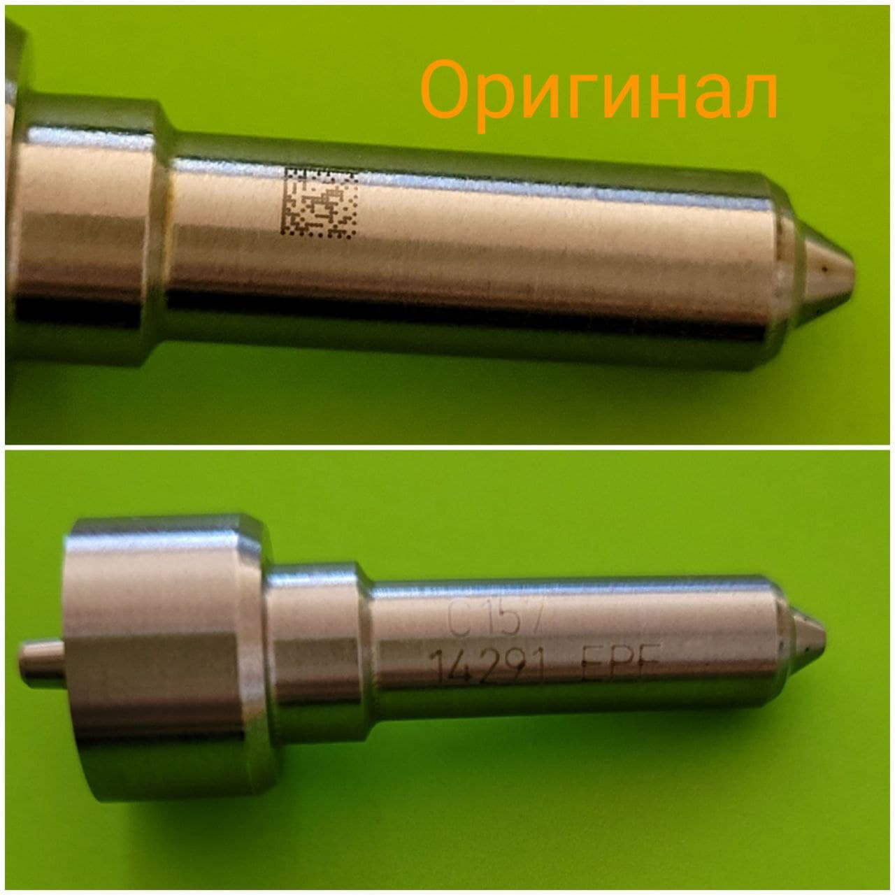

Ниже показываю фото футляра оригинального распылителя делфи на кайрон. Может, кому поможет.
1. Синяя крышечка.
2. Четкая печать этикетки, артикул L157PRD.
3. Новый цветной логотип Delphi Tehnologies. ( раньше был красный) и сзади на футляре логотип тоже отлит на пластике.
4. Qr-код и штрих код на этикетке читаются.
5. На самом распылители цифры и маленький qr-код.
QR-код читается. Сфокусироваться на нем смог только через телефон жены, обычная камера не вывезла. Прочитал он мне распылители вот таким образом: С157014291EPF и C157015412EPF. Видимо, C157 — это артикул запчасти, а остальные данные серия и номер производства.

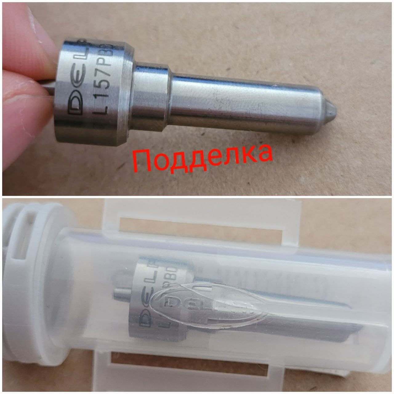

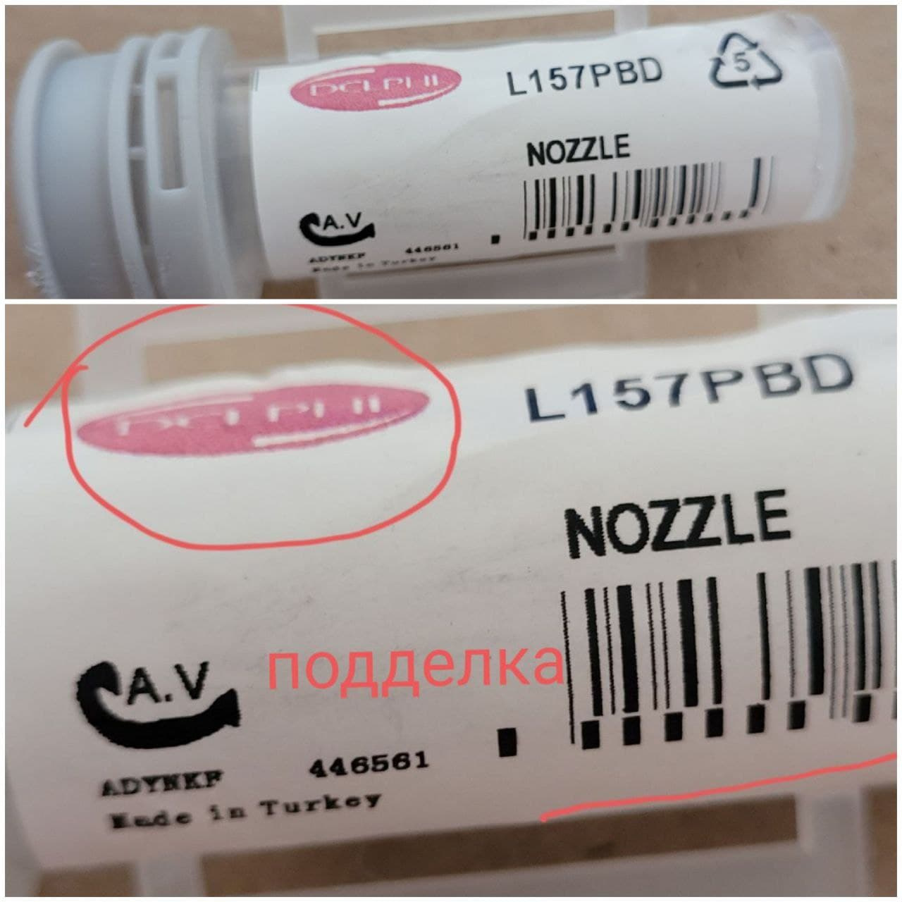

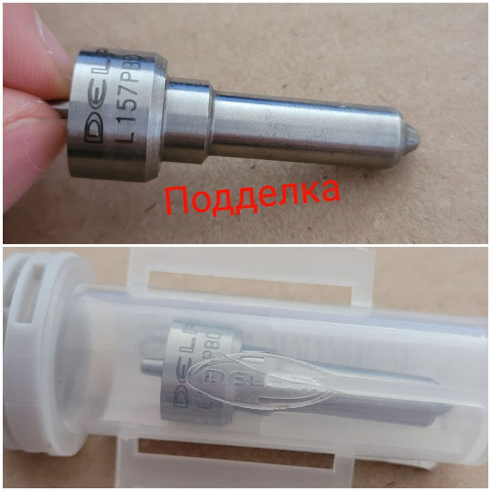

А теперь высылаю фото, которое мне отправил товарищ с форума.
1. Футляр старого образца с серой-бежевой крышкой. Такие уже по словам топливщиков давно не делают. Но тут даже продавцы допускают, что могут остаться старые партии.
2. Печать мутная, шрифт не четкий и прыгает.
3. Логотип Delphi красный (но тут по факту какой-то бледный). Расположен около крышечки футляра, а должен быть на дне футляра.
4. QR-код и штрих-код не настоящие, либо их вообще нет.
5. На самом распылителе L157PRD нанесено слово Delphi каталожным номером. Сейчас так не делают и раньше вроде бы не делали.
6. QR-кода на самом распылители отсутствует.

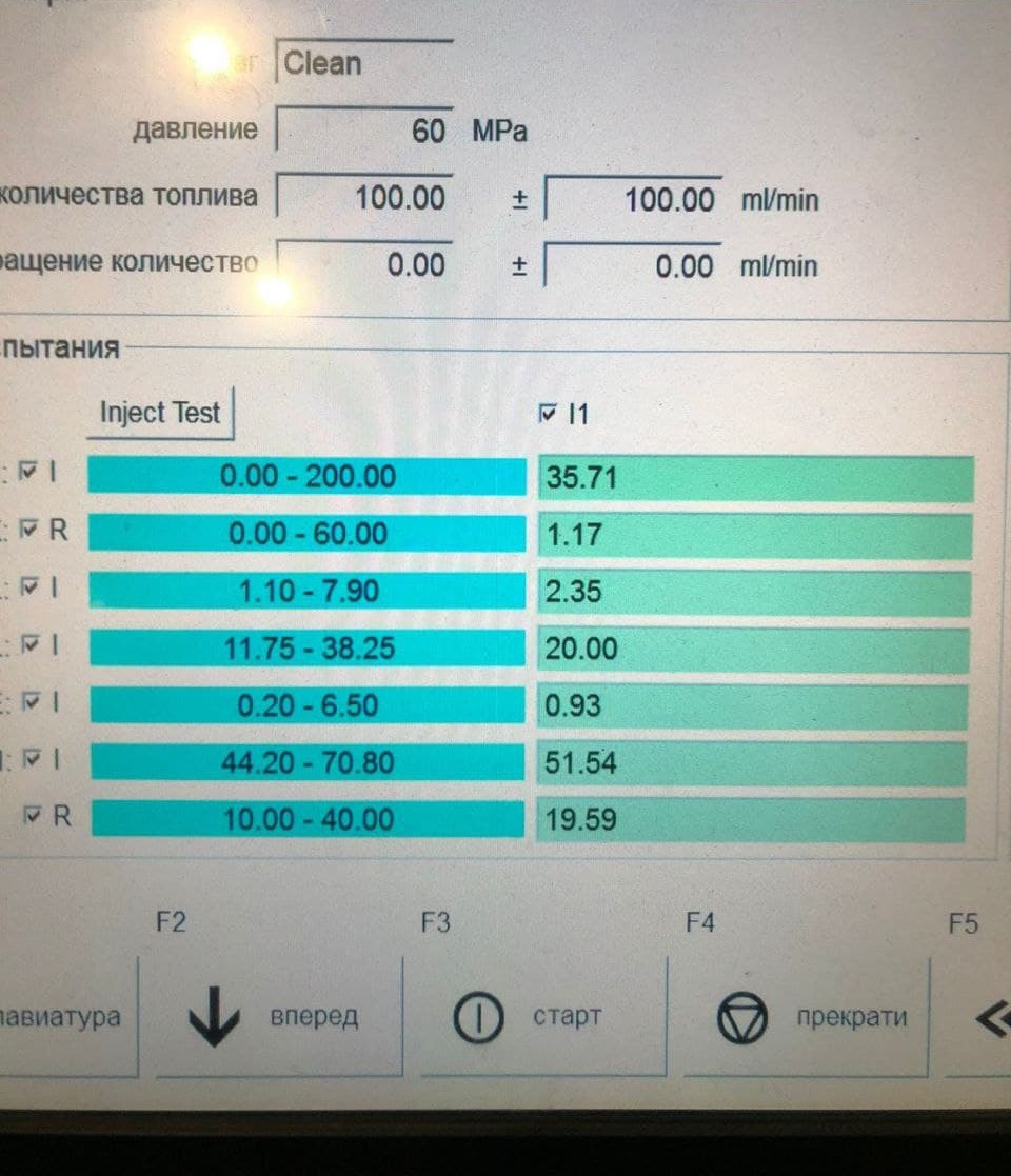

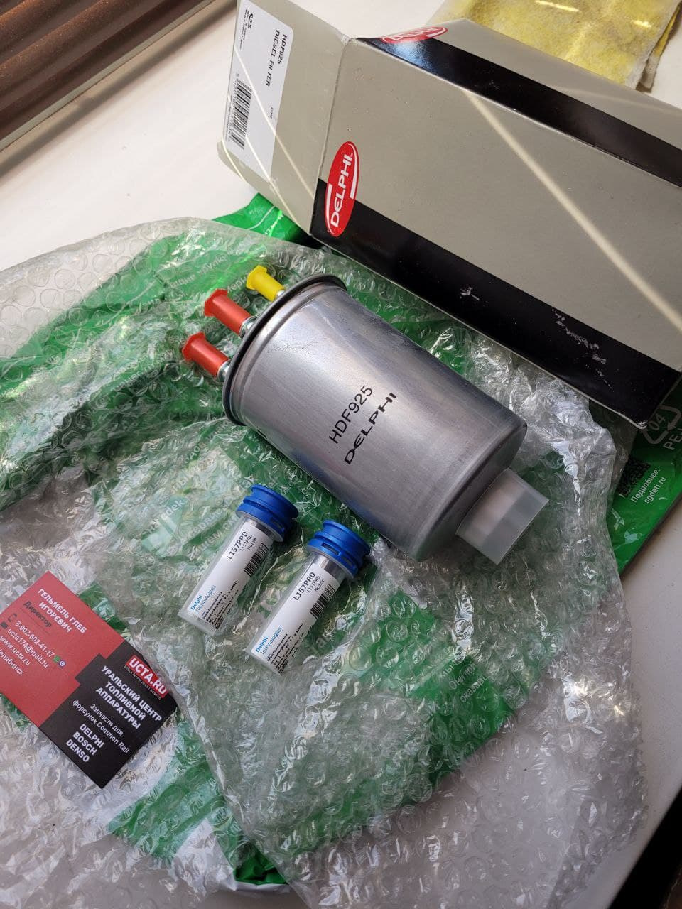

Несмотря на локдаун и каникылы, мои новенькие распылители пришли через 2 дня, всё той же компанией СДЭК. Распылители L157PRD соответствуют новому оригиналу, нареканий нет, упаковано капитально. Фильтр HDF925 тоже на месте, новый в сборе. Все опознавательные знаки на запчастях присутствуют.
Привез распылители в сервис. Там их мгновенно поставили, регулировали и начали катать на стенде. Больная форсунка заработала, все тесты прошла с первого раза. УРА! Я уже боялся, что вдруг и клапан мог тоже пострадать.
1. Тяга вернулась, провалы ушли. Запуск с 3 оборота
2. Расход топлива пришел в норму 9-10 л
3. Форсунка больше не стучит
4.Копоти из трубы больше нет. (видимо, старый распылитель подкапывал)

3. Цена вопроса: Распылитель форсунки Кайрон дизель евро 3 L157PRD — 4500р.
топливный фильтр Delphi HDF925- 2700р, диагностика+ремонт форсунки — 3000р.

Ну там же, на подделке, написано — маде ин турке. Всё по честному. Турецкий распылитель аля делфи.
В Турции действительно есть завод БоргВарнер. На фотках подделка под турецкий оригинал.
