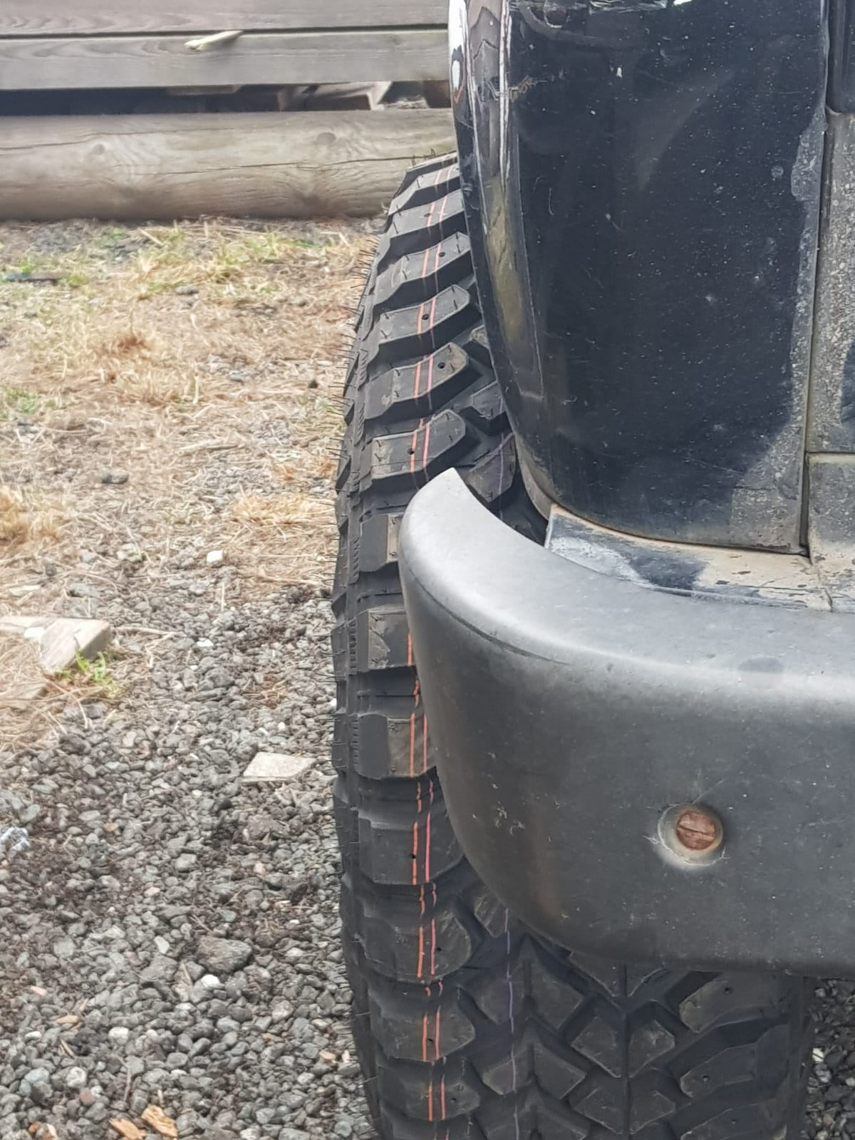

Вот я, наконец то решил обуть свой Хантер в грязевую резину. Поискав в инете, что и как делают люди, понял, сколько людей столько мнений, единого решения не нашел и пошел по своему пути.

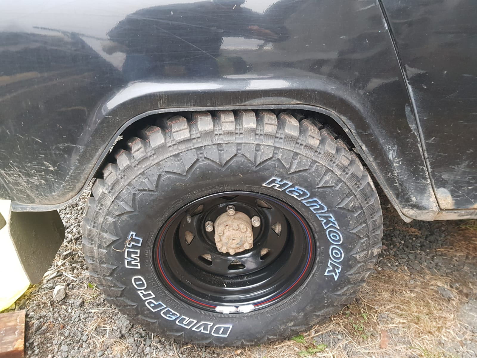

Для начала продал из гаража всю не нужную резину, которая копилась годами от всех машин, разлетелась как горячие пирожки. осталась только зимняя шипованная Хаккапелитта с УАЗа. Цель была следующая: с минимальными затратами увеличить дорожный просвет не применяя лифт кузова, улучшить проходимость, ну и придать внешнему виду вид внедорожника. Понимая, что одной универсальной резины для ВСЕГО нет, и начитавшись опять отзывов, выбор пал на HANKOOK DYNAPRO MT03 по "конской" цене в размере 9400 за шт, плюс, как полагается, диски QRW вылет ЕТ-19 по цене 3430 так же за штуку. в итоге семейному бюджету был нанесён сокрушительный удар, включая шиномонтажные работы почти в 53000 деревянных рублей! Колёса порадовали минимальным весом при шинке, 80гр это самый большой вес на одном колесе, учитываю, что колеса на балансировочный станок рабочие шиномонтажа вешали вдвоем. То что получилось в итоге:
1. мне пока не привычно видеть торчащие колеса,
2. нужен лифт 4-5см задний оси, цеплят на кочках, в диагонали и на волнах на асфальте; (сделаю самостоятельно проставку под серьгу рессоры) затрата на электрода и усиленные болты Ф10 мм длиной 125мм.
3. расширители арок, поставлю резиновые цена вопроса 1790р.
Дерзайте, удачи всем.
P.S не удержался чтобы не залесть в грязь, прет как танк на заднем приводе, даже не буксует! Ждем снег!

а 15 то зачем купил? ты же и диски и резину новые брал, ведь ясно, что на передние тормоза не налезут просто так. 235/85 16 ставят уже сто лет на штатные диски и никаких проблем. а так и торчит, и плечо обкатки дикое теперь, кидать будет сильно и на торможении на разнородном покрытии руль вырывать.

Привет! С дисками +2.0 или 0 с небольшими манипуляциями нигде бы ничего не цепляло. Ну теперь что скажу, молодец!))). Купил диски под правильный размер на будущее)). Потом пригодятся когда 33 или 35 будешь ставить.
Соглашусь. 0 был бы практичнее…

Ну выбор сделан конечно, но я бы рекомендовал бы продать эту резину с дисками и купить 245-75-16, поставив на штатные железные или литые диски. Почему? Отвечу. Потому что с теми колёсами, что мы видим на фото, чтобы не задевало, нужно поставить 4листа рессоры, проставки рессора-рама 60мм и порезать задние арки.
Я сам делал подобную ошибку по молодости и сам прошёл всё эти этапы.
спасибо, по пробую с начало поставить проставки под задние серьги…а дальше видно будет. но арки резать точно не буду.
Вот-вот. Понеслось. Ну да ладно. Всё надо прочувствовать на себе))
Проставки 60мм дадут 30мм лифта, но это не поможет. Серьги газель дадут примерно 10-15мм лифта.
Переубеждать не буду. Но резину будет жалко новую.

Я себе 33 поставил (285/75/16), штатный вылет хантера 40, мне хватило минус 19, но я миллиметровщик, делал столько сколько нужно, без лишних "запасов", чтобы не цеплять подвеску, спереди так вообще 35 поместились бы. Но я сдвинул мост назад на 2 см (накладки и серьги РИФ), сделал лифт 5 см жёсткий, а передний мост сдвигал на 1 см вперёд. Даже совсем в грязи и в колеях не цеплял, хотя у меня ещё пластиковые подкрылки стоят, ну пару раз на бревне шоркнул задним колесом по подкрылку, но я изначально планировал, что буду дорабатывать арки и ставить расширители. А тут, если честно, для меня загадка, что может так вывешивать, если только рессора мертвая.

Зачем вы берёте минусовой вылет, что за глупость? У меня на стандартных дисках ет40, 32 колеса стоят без лифта почти
В основном для вида, наверное
Я вот вылет брал -25 ради дисковых тормозов, но у меня на 15
Вот именно, все берут минусовой вылет для ВИДА, а потом голову ломают что с задними арками делать
Не знаю, я ничего не резал, у меня -25, хотя потом понял что много, нужно было остановится на -19( хватило бы для установки дичковых тормозов)
artpray
И ещё от ширины колеса зависит
Самый правильный вылет для Хантера 469 + 20, все что меньше будет задевать за арку
на данный момент у хантера 3 вида мостов которые разные по длине, по сему +20 не может быть истинной величиной
Истина -19)
Это АТ резина?
мт
yazovod72
Это АТ резина?
По маркировке МТ, но наверное больше злая АТ
Вот это больше похоже на правду
Почему? Вполне себе нормальная, не направленная мтшка, с умеренно разреженным протектором.
На фото показалось, что высота протектора невысокая
