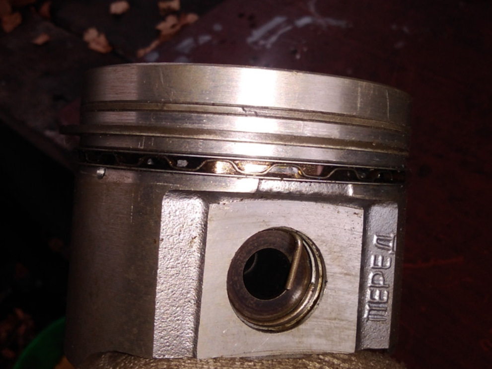

Двигатель по осени был извлечен, тем самым закрыт сезон.
Пару причин:
— Коробка 24 4ст. зашумела за гремела и стало выбивать 3 передачу.
— Сцепление приказало долго жить.
— Предположительно проблема с местным перегревом дальних цилиндров, пока сказать однозначно сложно, надо разбирать, пока лишь свечи в масле. Вероятно из за конструкции поршней 50-х годов, не имеющих стальной вставки на расширение и разрезной юбки, теплового 8сокток не хватает для повышенных нагрузок. А может дело в циркуляции охлаждающей жидкости и недостаточном протоке между блоком цилиндров, кольцевые проточки по гильзам я не делал, а думаю стоило.
В планах доводка системы охлаждения, сцепления и другой КПП, по коробке пока вопрос открытый, либо автомат, либо подбор механика по живучести способной переваривать крутящий в 600н.м.
При этом двигатель просит в мост самоблок, а это значит надо готовить на замену мост 3110.
В любом случаи внедрение всех частей потребует времен и финансовых вливаний, потому вероятней всего на следующий сезон будет собран подменный двигатель, в виде ЗМЗ-53 4,2л.

Движок на стапеле в гараже уже привычнее смотрится, как определил перегрев?
Свечи в масле, есть дымление.

Как определили перегрев локальный?
