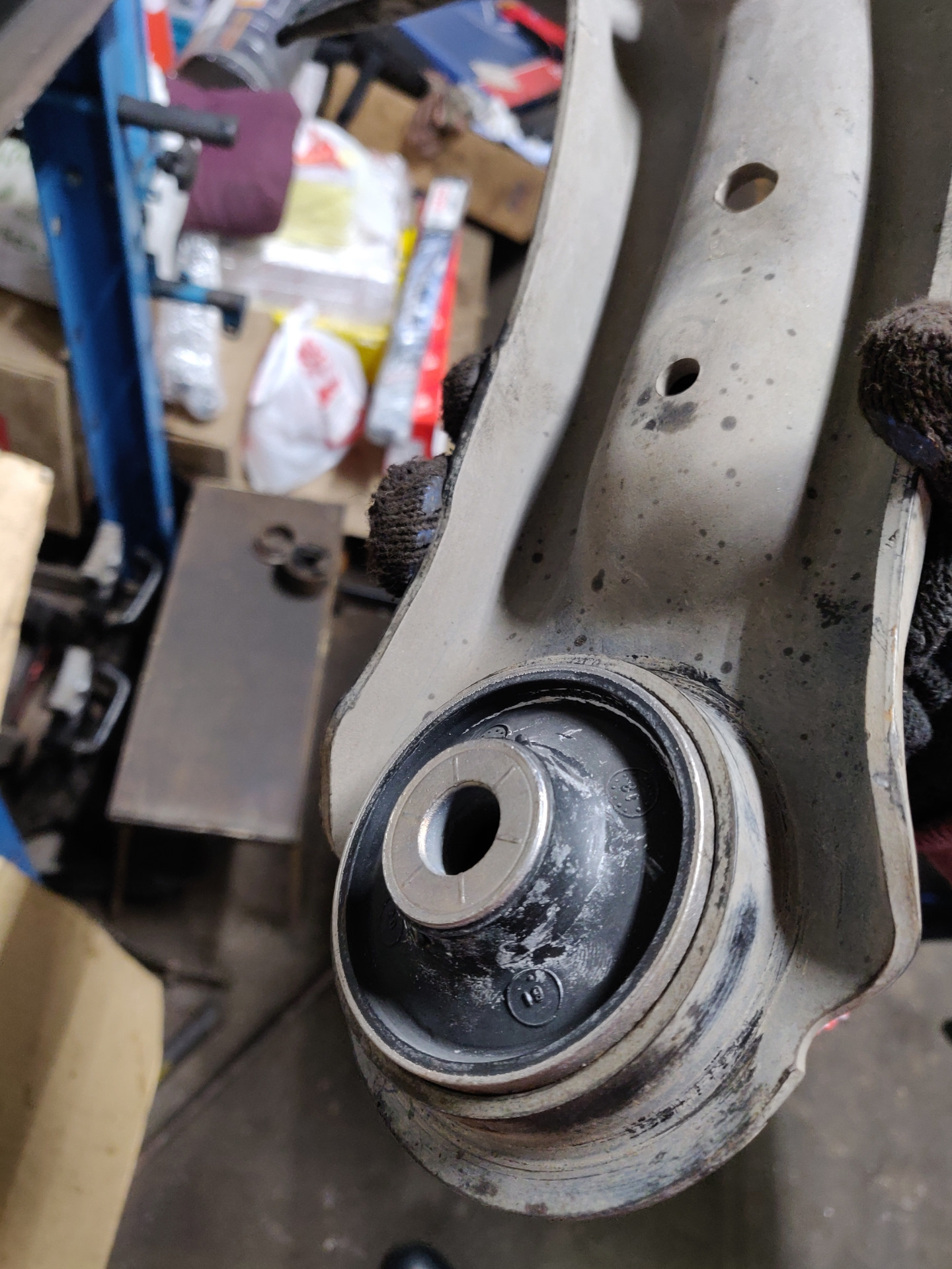

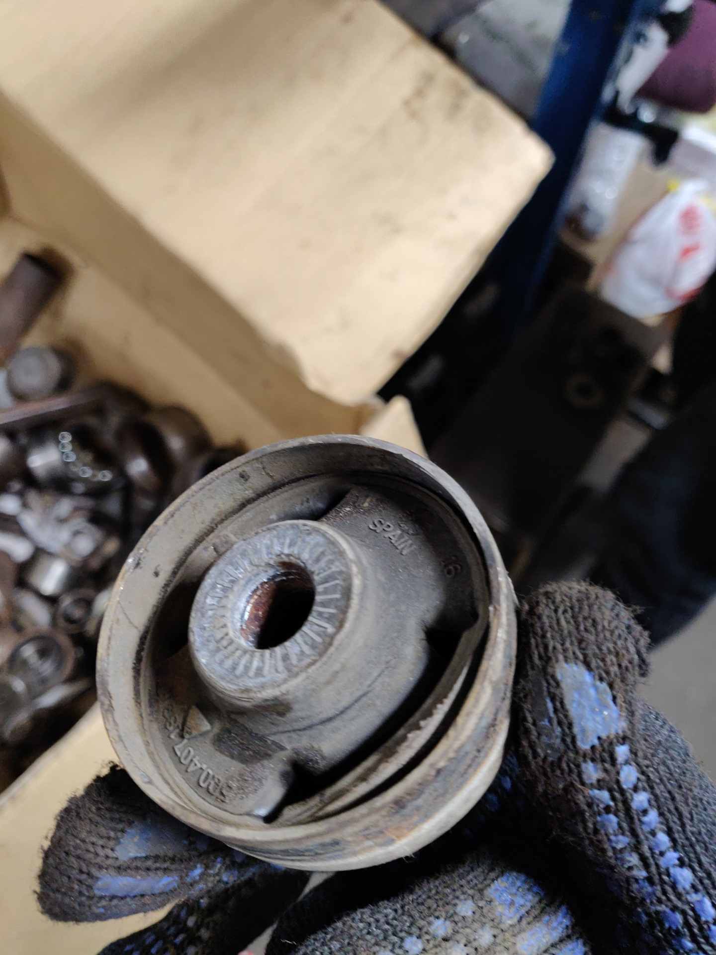

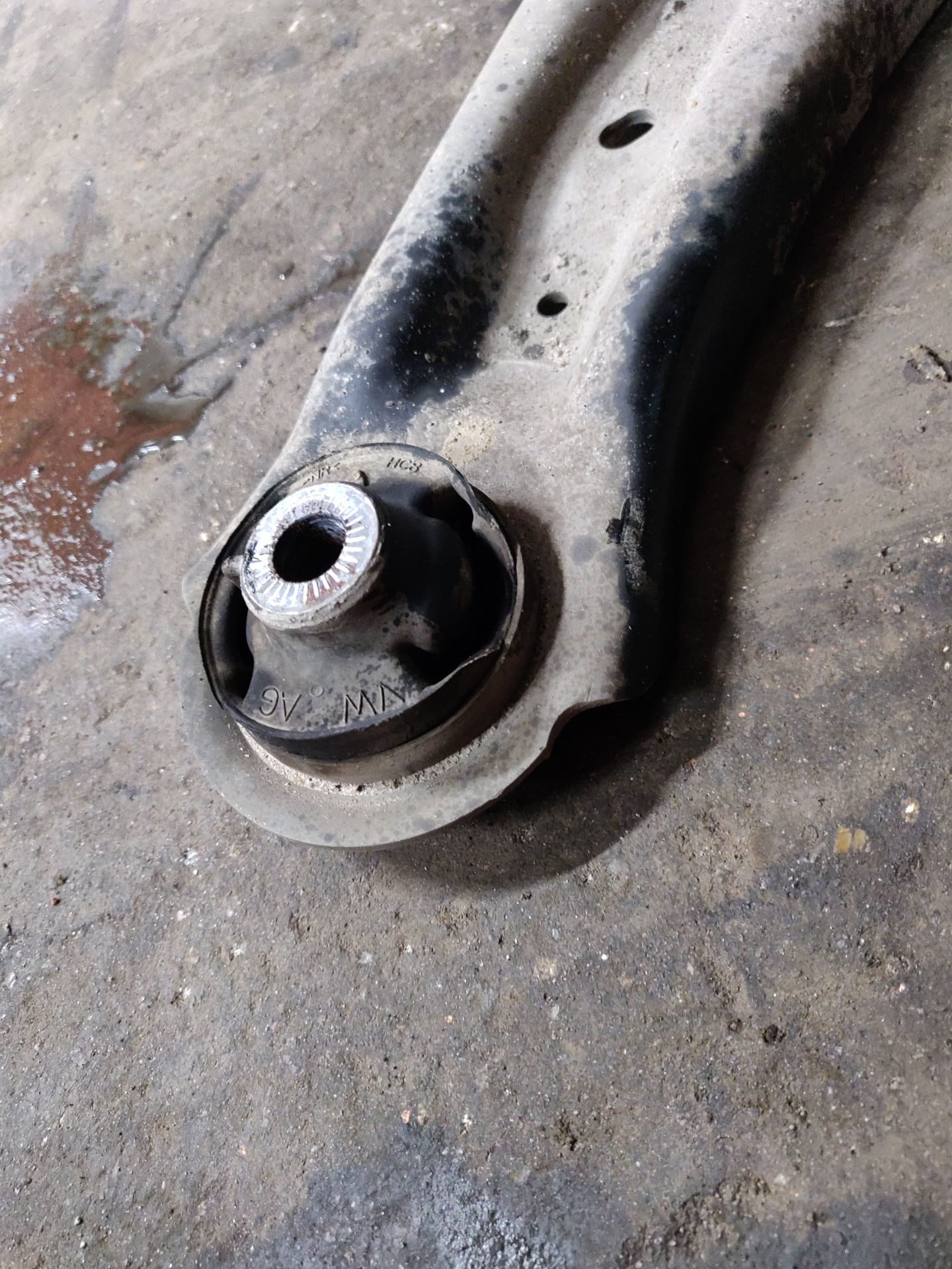

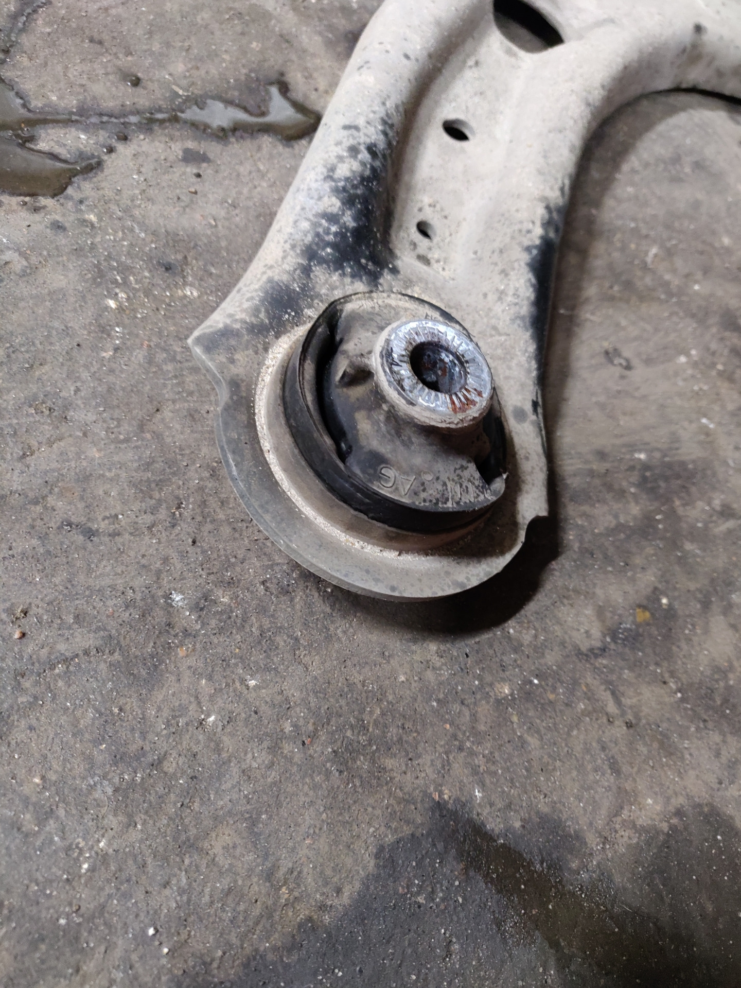

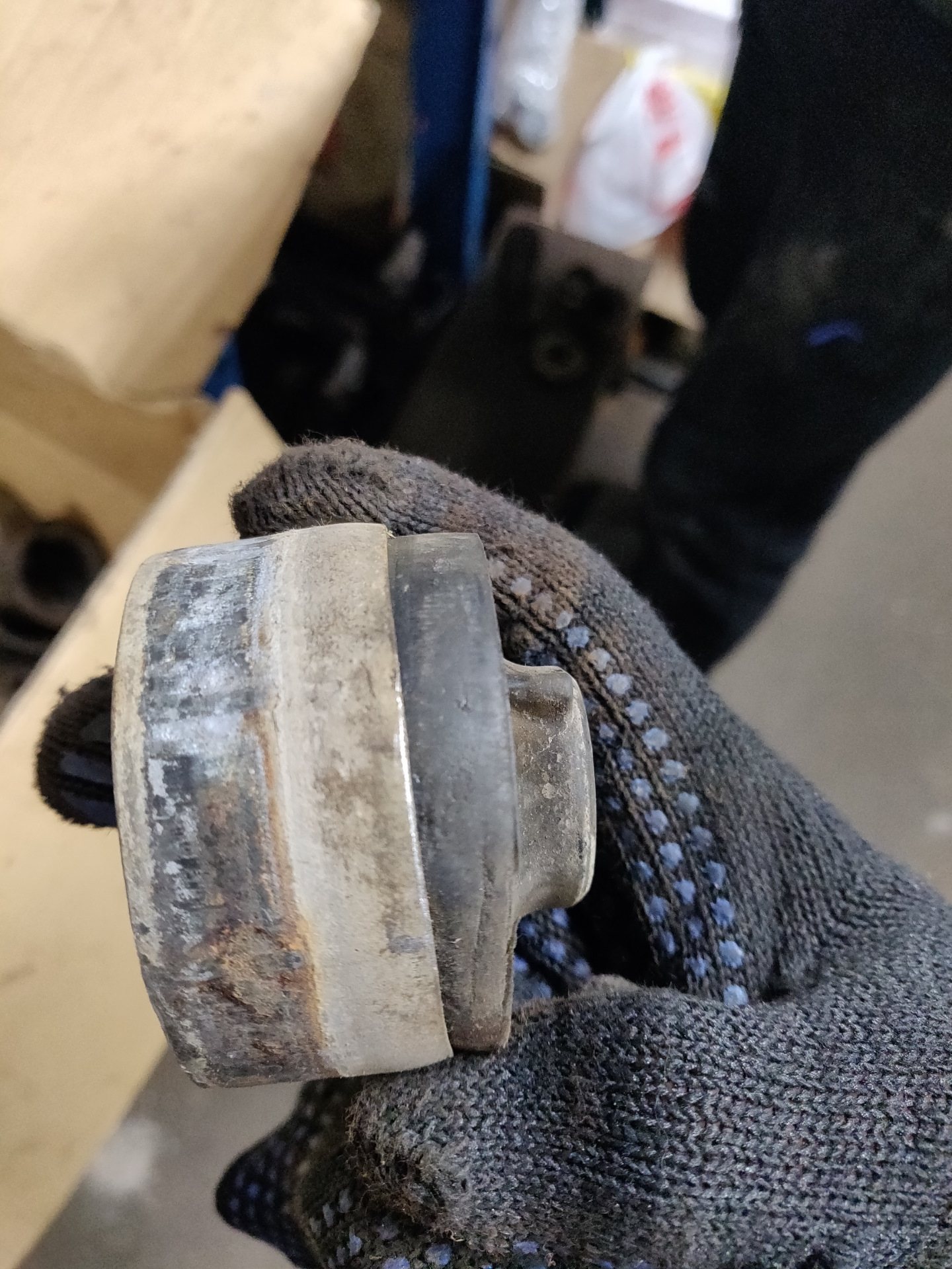

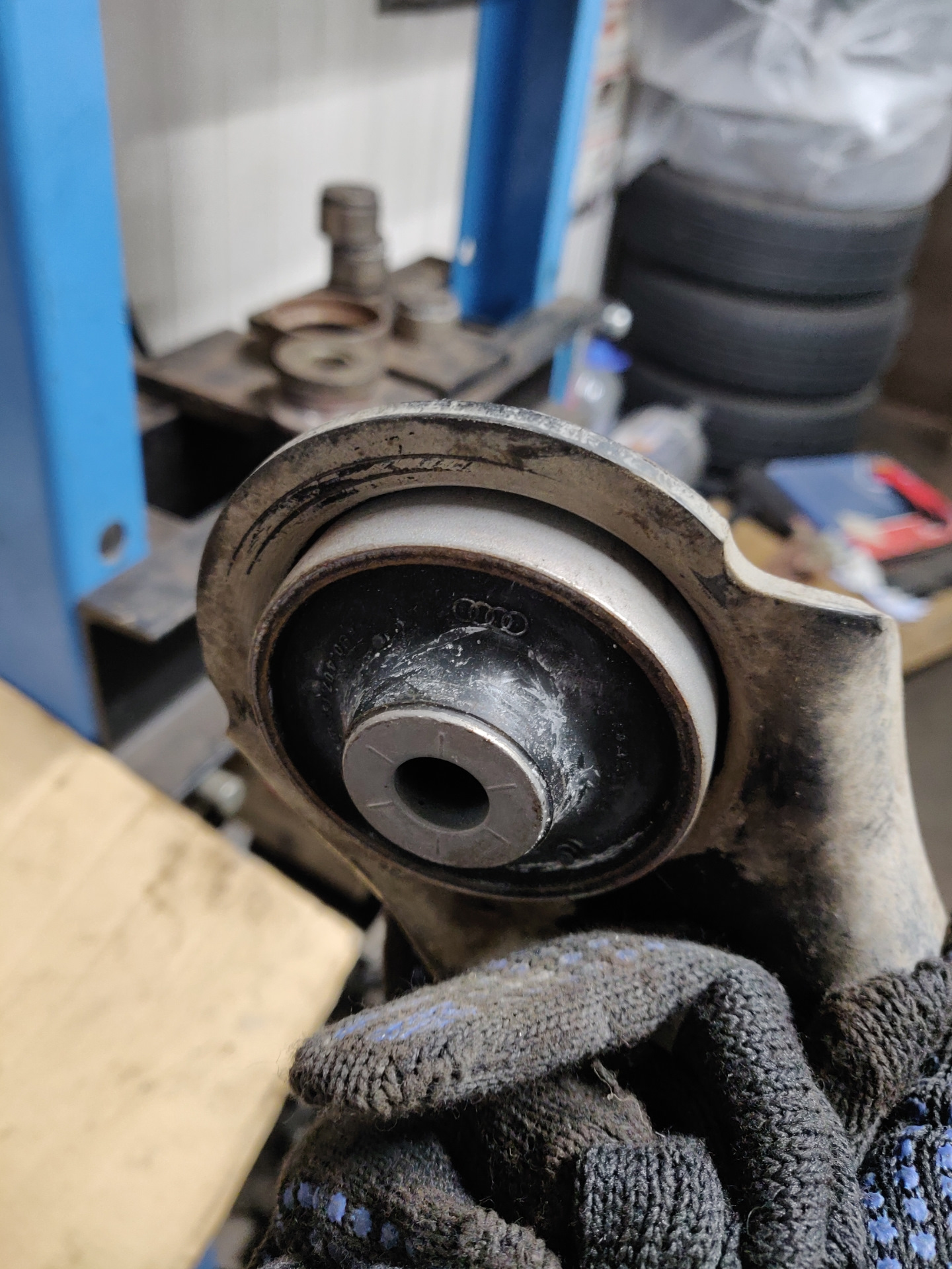

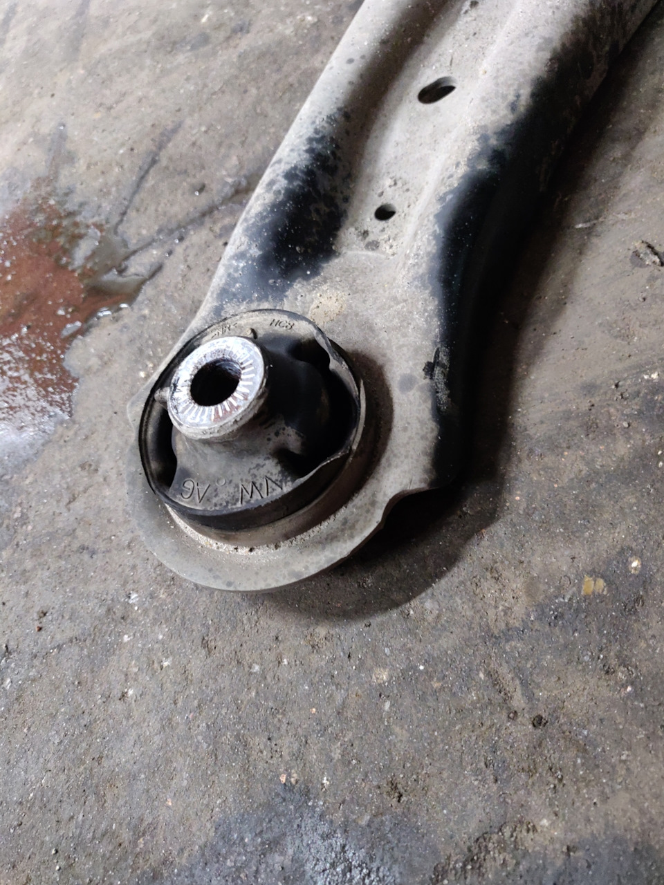

При замене летних колёс на зимние обнаружил неприятную картину, а именно правого переднего рычага заднего сайлентблока. Он просто отслоился от обоймы.
В замен старых были приобретены новые от audi TT 8S0407183B

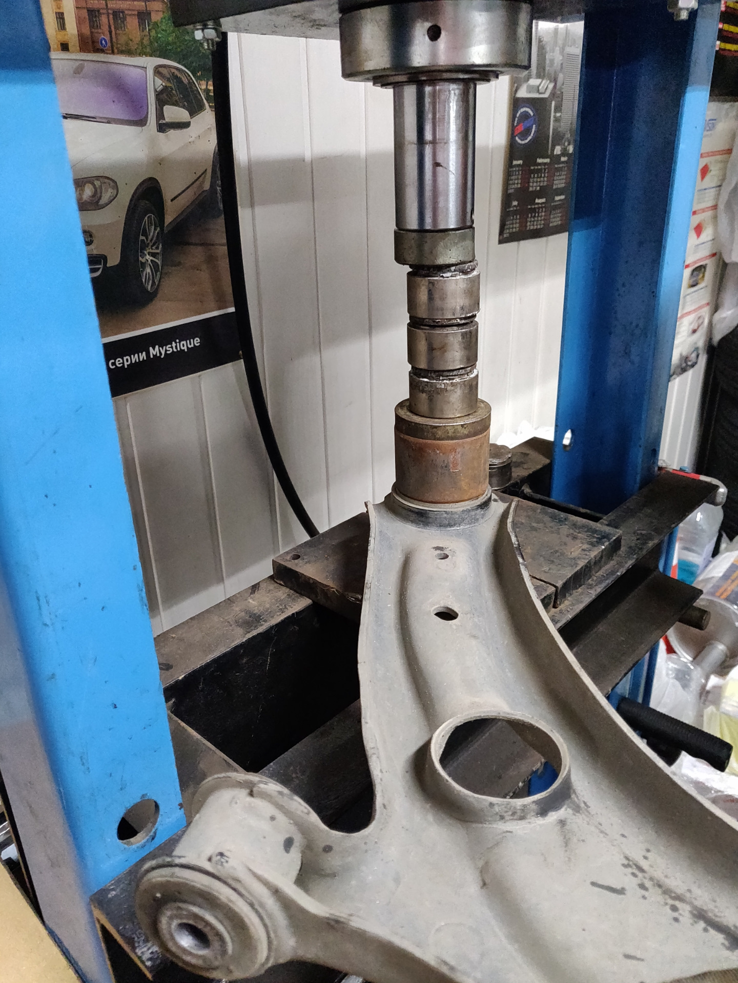

Замена правого сайлента по сути ничего сложного, открутить 5 болтов и перепрессовать новый блок, затем собрать всё в обратной последовательности.

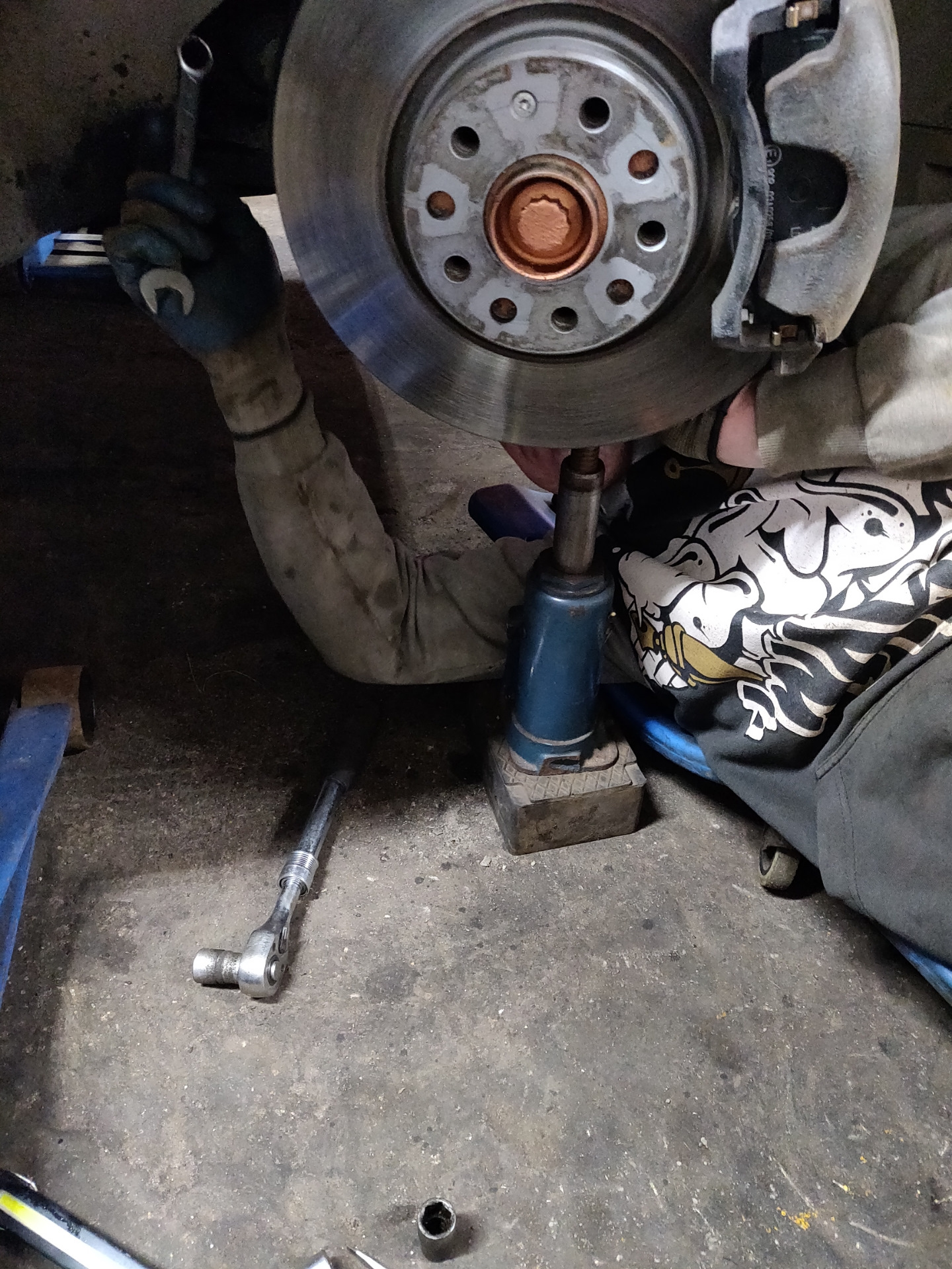

С левой стороной немного сложнее: либо снимать подрамник, что приведёт к сходразвалу, либо поднятием КПП, чтобы была возможность достать болт переднего сайлента. Тогда сходразвал не нужен.
Путь выбран по последнему варианту.

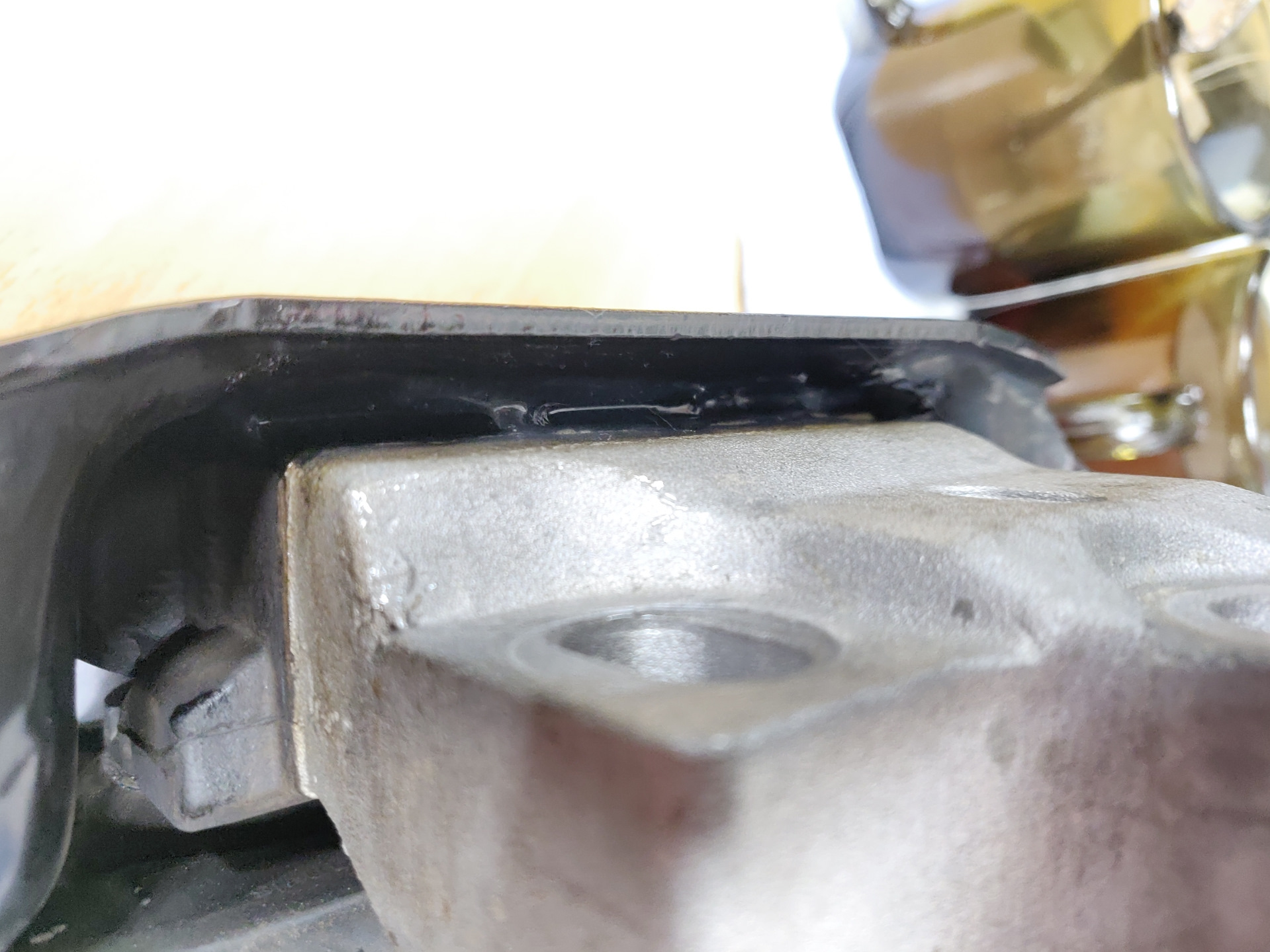

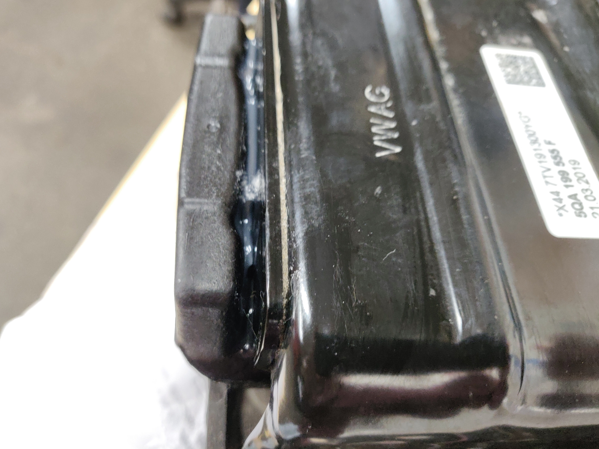

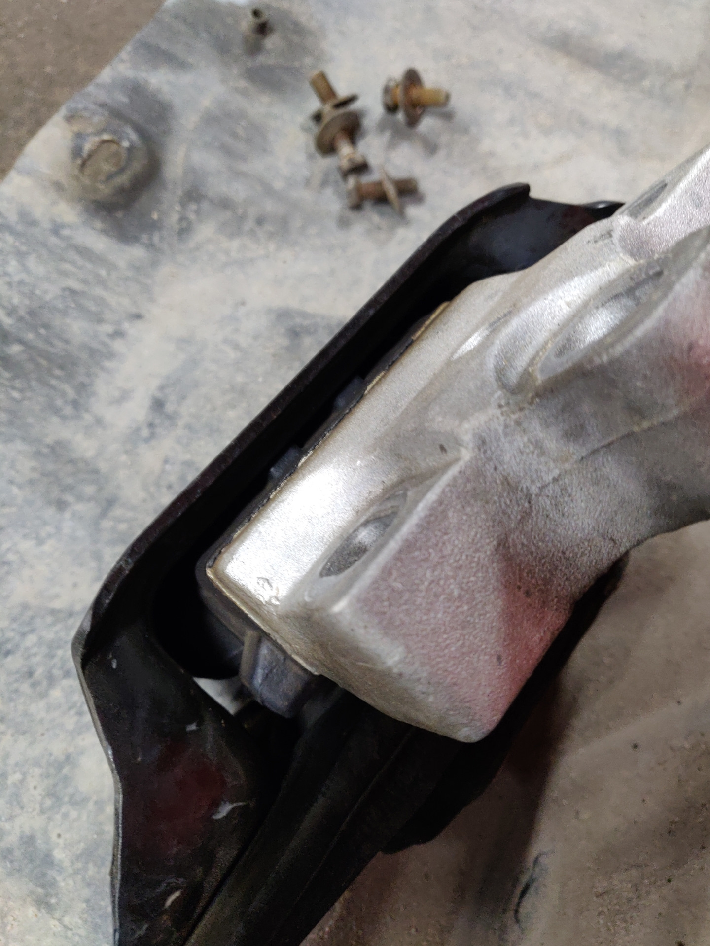

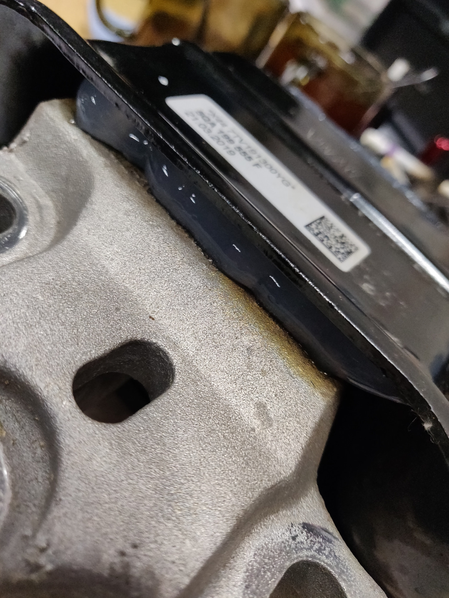

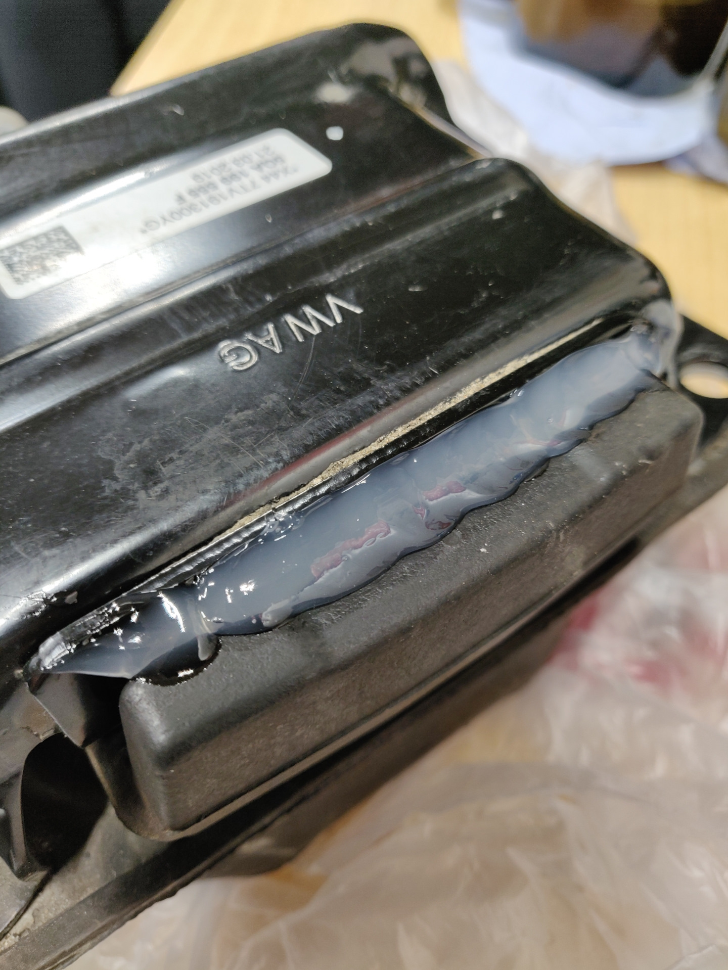

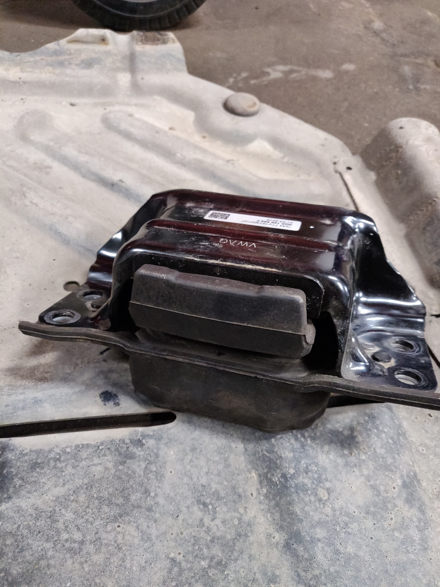

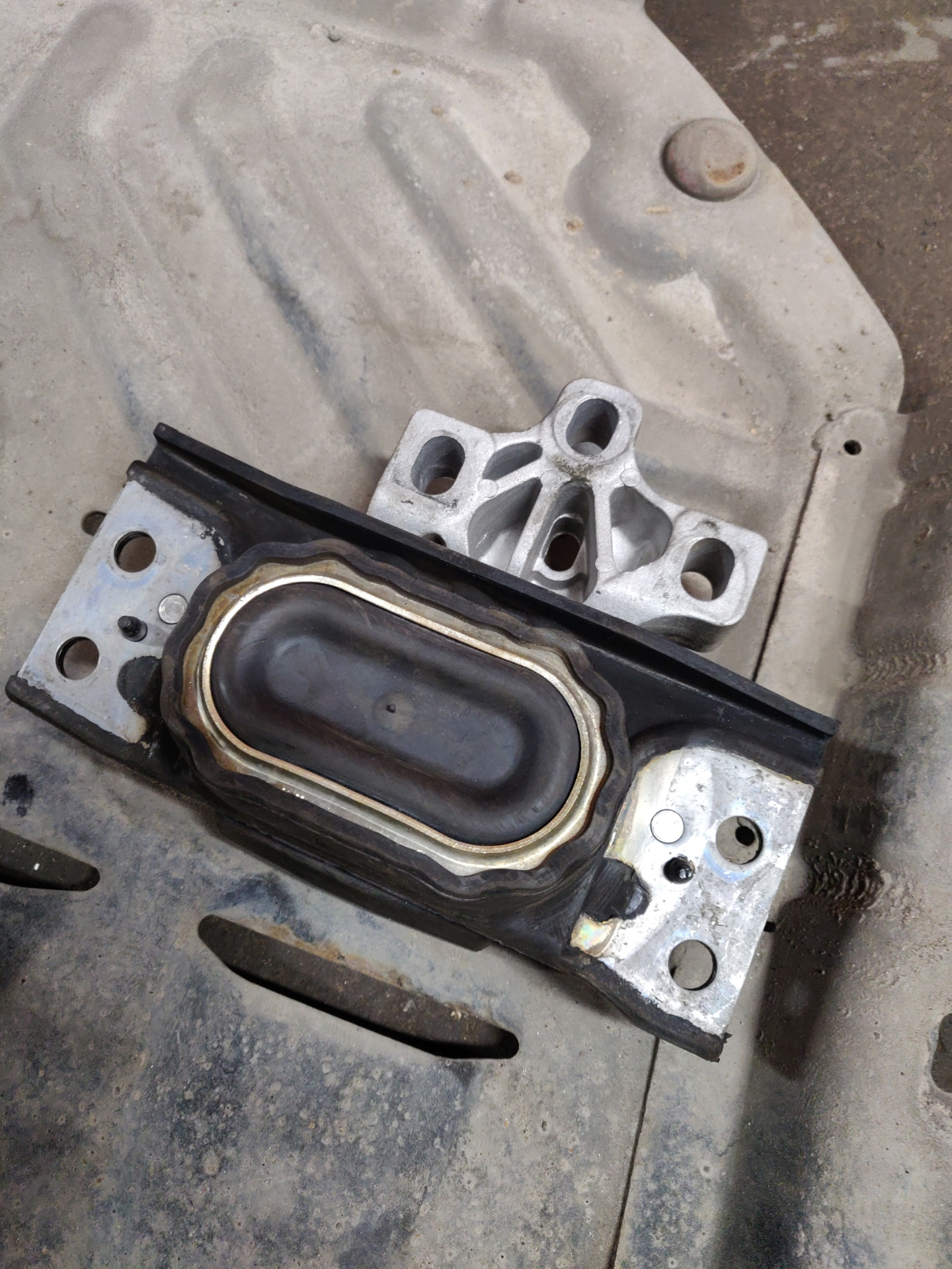

Заодно была проведена "доработка" по ранее установленной гидро опоре. Т.к. она начинала немного постукивать на холодную.

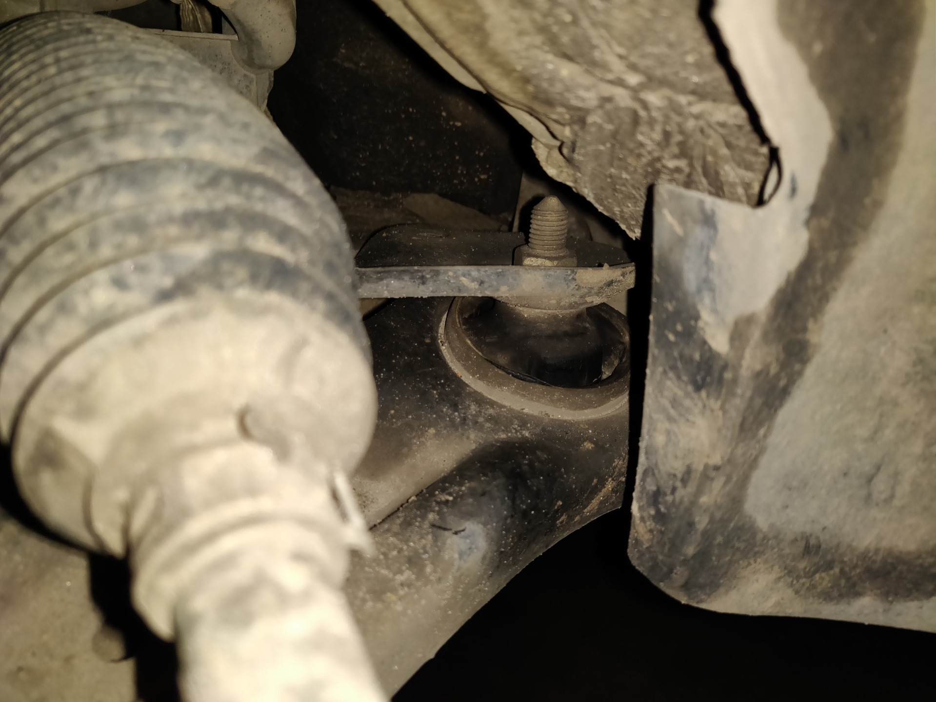

Есть предположения, что поможет дополнительная густая силиконовая смазка и затяжка динамометрическим ключом
50 Нм+90° доворот это к кузову
60Нм+90° доворот к коробке
По поводу доворота: побоялись делать 90° дабы не сорвать резьбу)))
Смелости хватило максимум на 45°.
При переустановке верхней опоры КПП закралось подозрение, что первый её монтаж был не совсем "ровный" (делал на стороне у незнакомых мне "специалистов").
Сейчас же всю работу доверил своему хорошо знакомому товарищу, на которого можно положиться! Делает по совести!
Автосервис Red&Black на юге МСК, если кому интересно;)

А какую смазку использовали?
Если речь про опору, то густой силикон Ликви Молли
Здравствуйте, подскажите пожалуйста. Что бы коробку приподнять нужно открутить только подушку коробки? Или еще что то, что бы вынуть левый рычаг
Чтобы приподнять КПП, нужен домкрат. Тогда появится возможность вытащить болт переднего сайлентблока.
Получается открутить только подушку кпп ?
Там чуток не хватает, вроде можно и без снятия опоры даже
Понял, спасибо
Пробег 124тыс. Тоже сайлентблоки в хлам. Так же отслоились. Кто какие ставил?
Здравствуйте. Вы меняли болты?
Здравствуйте!
Нет, поставил старые.

обычное дело на после 40к пробеге. мне в последний день гарантии поменяли без влпросов. у меня выражалось в звуке при повороте, как будто колесо где-то трет
На 40 тыс тоже поменял по гарантии эти сайленблоки. При переезде лежачих был небольшой хруст.
А какие признаки? Что значит колеса не отстреливают?
Ну вниз нет отбоя теперь, как было при 20-30км/ч через лежак.
Тоже грешу на свои. На некоторых лежачих полисменах, передок делает хруст-хрусть…
У кого-то и на 30 тыс сайленты отваливаются)
"При переустановке верхней опоры КПП закралось подозрение, что первый её монтаж был не совсем "ровный" . А что было не так? В чём это появлялось? У меня мкпп и после установки опоры мкпп передачи стали включаться хуже. Как это связано между собой, не понятно.
Не совпали оси точек крепления. В первую замену видимо приподняли КПП слишком высоко, а потом притянули болтами.
Сейчас же мы выставили КПП под опору ровно.
На мкпп надо выставлять тяги теперь. Было такое у меня на предыдущей тачке, только в моем случае это был заводской брак. Их просто не настроили… Передачи не втыквлись нормально. Особенно 6я. Посмотри в начале БЖ Сеата.
Регулировали, результат нулевой.
Так это не норма, ты на гарантии ещё? Может быть, есть смысл давить дилера дальше?
Опору меняли в последний день гарантии. Уже год прошёл.
Ну ясно. Неприятная ситуация, конечно.

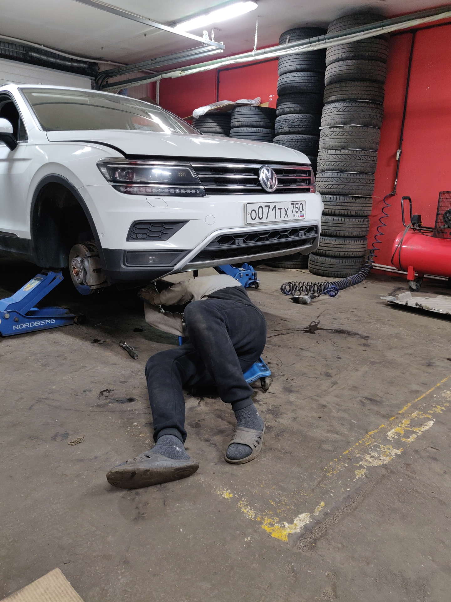

Не понял прикола… Раньше был пост, да ещё и с видео. Ну извини!
ТБ на уровне.))))
Шо?)
10zt
ТБ на уровне.))))
Без каски)
Зачёт👍. На первом фото — тапки у мастера модные🤭🤣
Тапки, как тапки. Или вам туфельки подавай))?
Эти тапки-всем тапкам тапки
