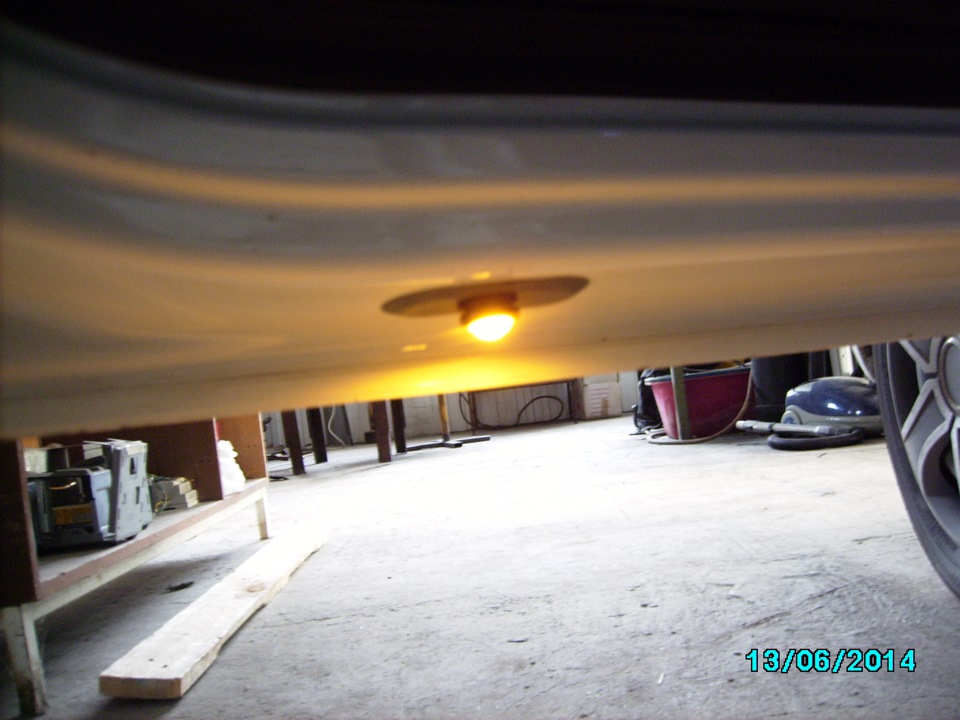

пришли светики "орлиный глаз" из китая. как и планировал сделал из них подсветку зоны "выгрузки" и вставил в зеркала. в дверях светодиоды подключены:минус к концевикам через диоды, что бы включался светик только открытой двери. плюс общий взят через предохранитель с блока предохранителей через выключатель. хотя в будущем наверно возьму плюс от салонного плафона. минус на зеркалах подключен к сигналке на выход вежливой подсветки (включается на 30сек. при снятии с охраны и выключении зажигания).проводку укладывал в родные жгуты по этому пришлось разобрать пол машины:), но двери не разбирал все проделал со снятыми динамиками. только что бы протянуть провода от зеркал снял ручки и отщелкнул две верхние клипсы.

Привет. Как спустя время себя диоды в зеркалах показали? Не думали, что бы диоды в зеркалах также загорались при открывании одной из дверей? Хочу себе пильнуть, вернее начил, от сиги понятно минус на диоды кинул и всё, с открыванием по интересней было бы и посути плавное затухание должно быть. Только голову сломал не пойму как сделать?
В зеркалах все чётко работает, при открытии зажигать их смысла не вижу т.к. загораются диоды в дверях, а зеркала как раз подсвечивают землю когда подходишь к машине в темноте и снимаеш с сигнализации.
Диоды, линзы не проклеивали, ставили как есть?
Линзы не проклеивал, а ввод провода в корпус промазывал герметиком.

И такой вопрос, програмировать пришлось или всё заработало по заводскому?
Точно не помню, но вроде не програмировал. Хотя это наверное зависит от самой сигнализации.

А в чем смысл взять плюс с плафона?
Если забыл или не захотел закрыть дверь. Подсветка через пол часа выключится

Тема класс! Жду тепла, в проводке я нини, но эта тема чуть помогла. Вопрос, вот минус понятно от концевиков, а плюс почему бы с сигналки на дверях не взять, ? чтоб не тянуть провода на потолок. Или еще от куда нить, должен же быть постоянный +, мне вот сделали постоянное питание на передние стеклоподьемники, от них взять +, подскажите варианты.
в сигналке выход как раз минус, а плюс я через реле взял от плюса салонного света (он через 30мин отключается) и этот же плюс идет на подсветку порогов. а стеклоподъемники у меня сделаны от зажигания и асс.

на потолок тянуть ничего не нужно. блок управления салонным светом под ногами водителя. у меня где то в б.ж. есть как я подключал.
это случайно не дренажные отверстия в дверях?
похоже что они. по этому по бокам от диодов просверлил отверстия.
