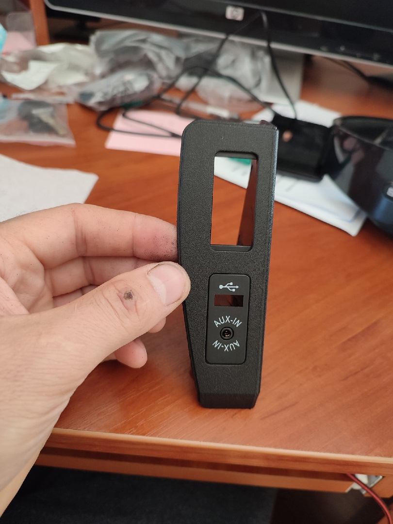

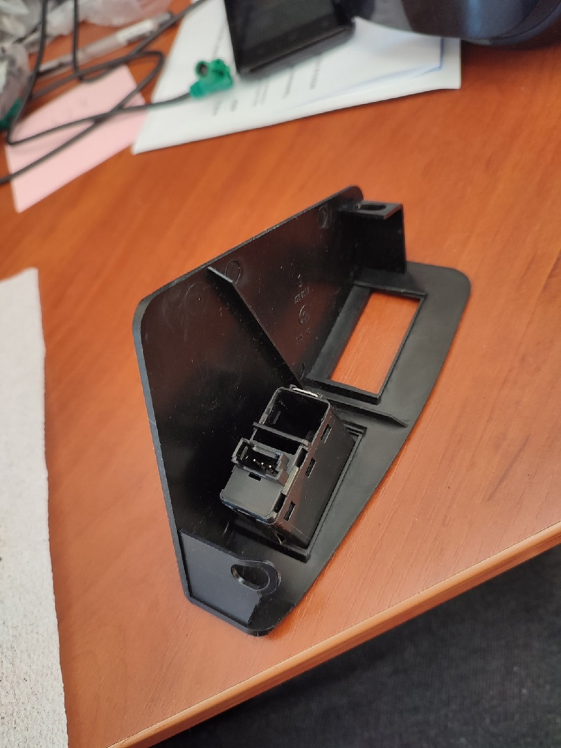

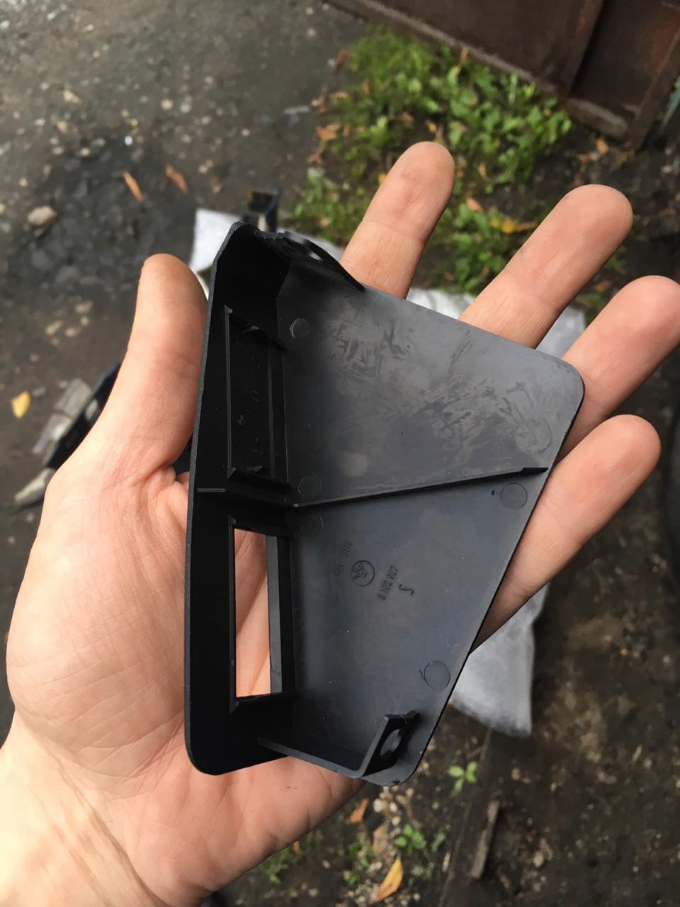

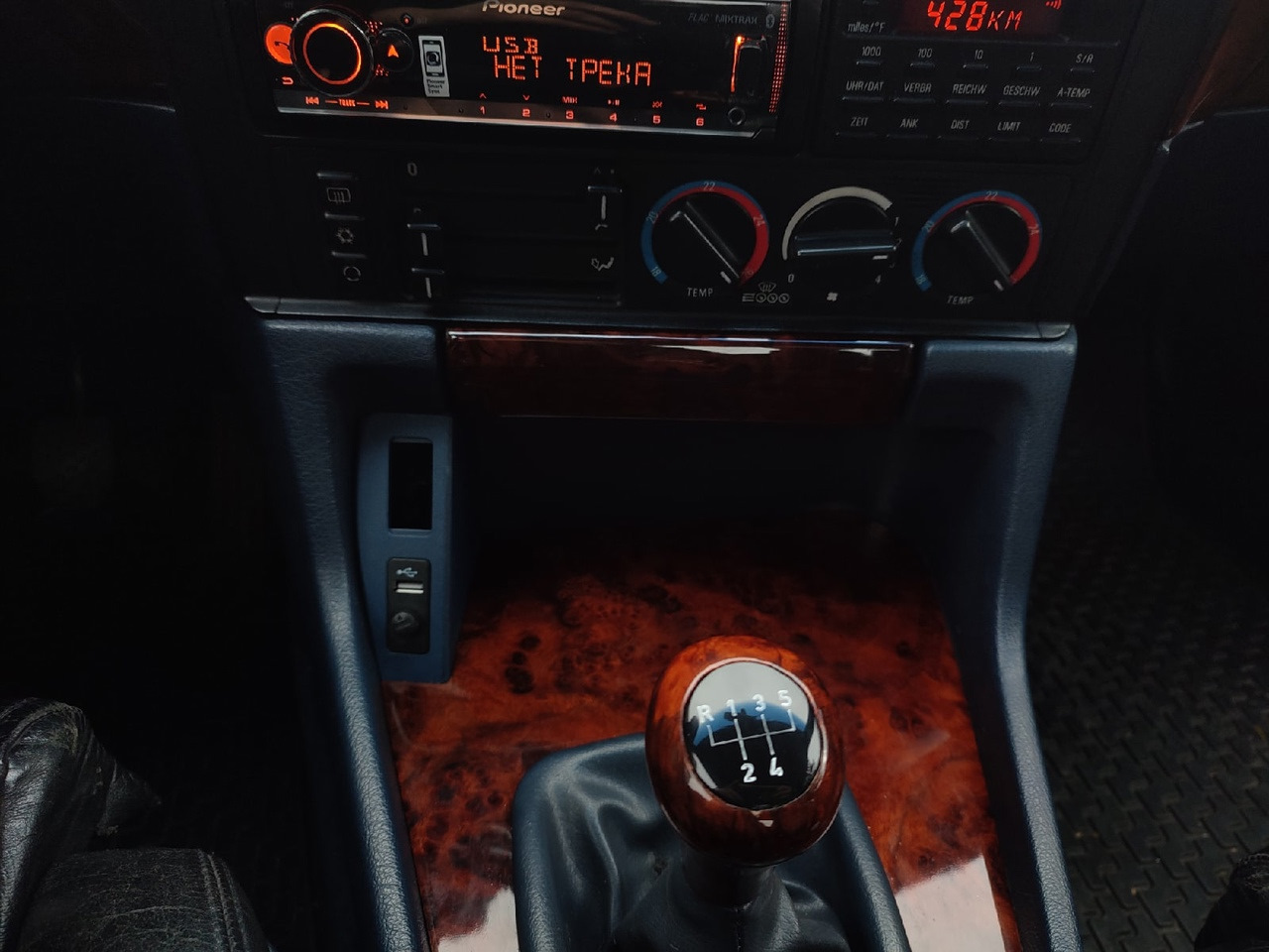

Всем привет! Как помните по моей предыдущей записи, я устанавливал площадку МКПП с вырезом под площадку (накладку) ASC. Так вот, чтобы воплотить мою идею, я стал искать себе данную площадку (накладку), на авторазборках просили за неё 1000-1100 рублей, причём с обломанными креплениями, что я посчитал неприемлемым. Было решено заказывать новую, я был поражён стоимости новой площадки (накладки) ASC, она составляла всего лишь 1100 рублей, по цене бывшей в употреблении, но единственное ждать её 2 месяца. Скорее всего данная деталь отправляется со склада Германии. Номер детали — 51168181525.

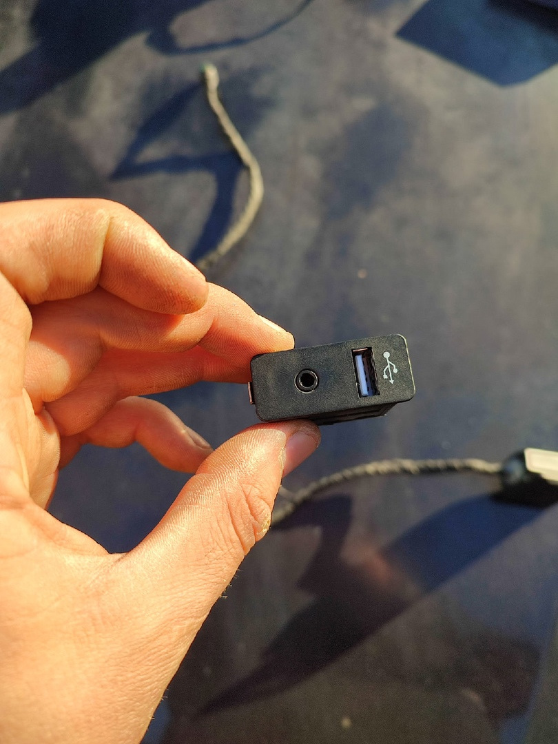

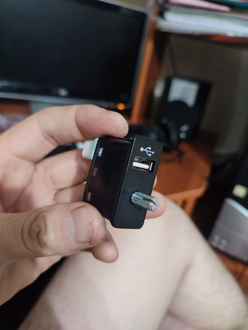

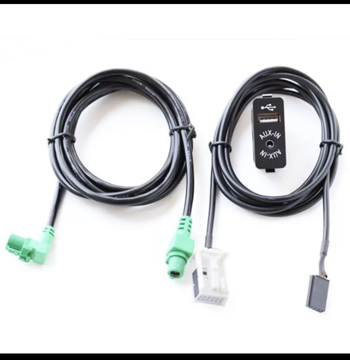

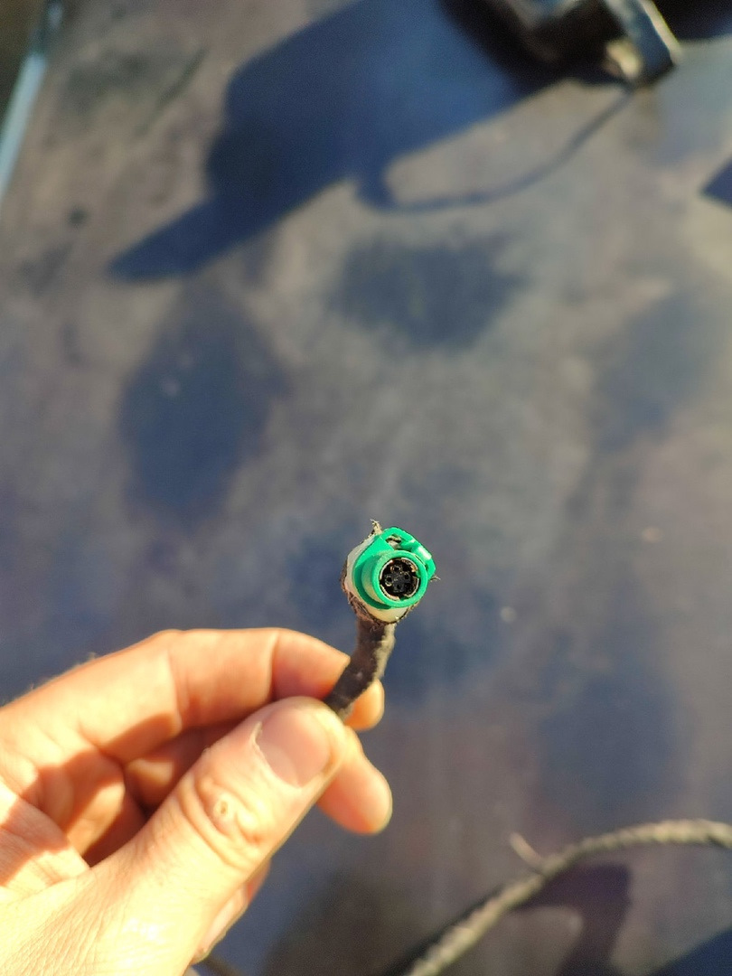

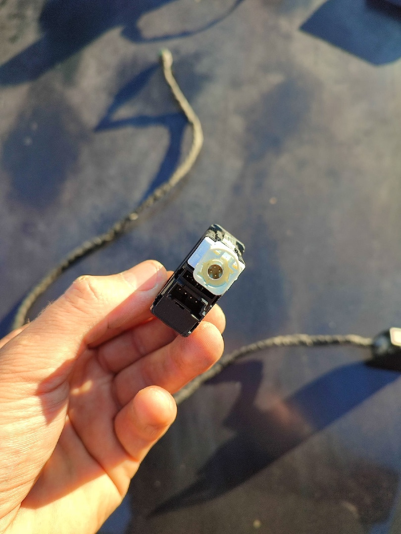

На всеми известном сайте алиэкспресс, заказал комплект для подключения USB и AUX BMW к штатному магнитофону. Мне она нужна совершенно для других целей, которые распишу ниже.

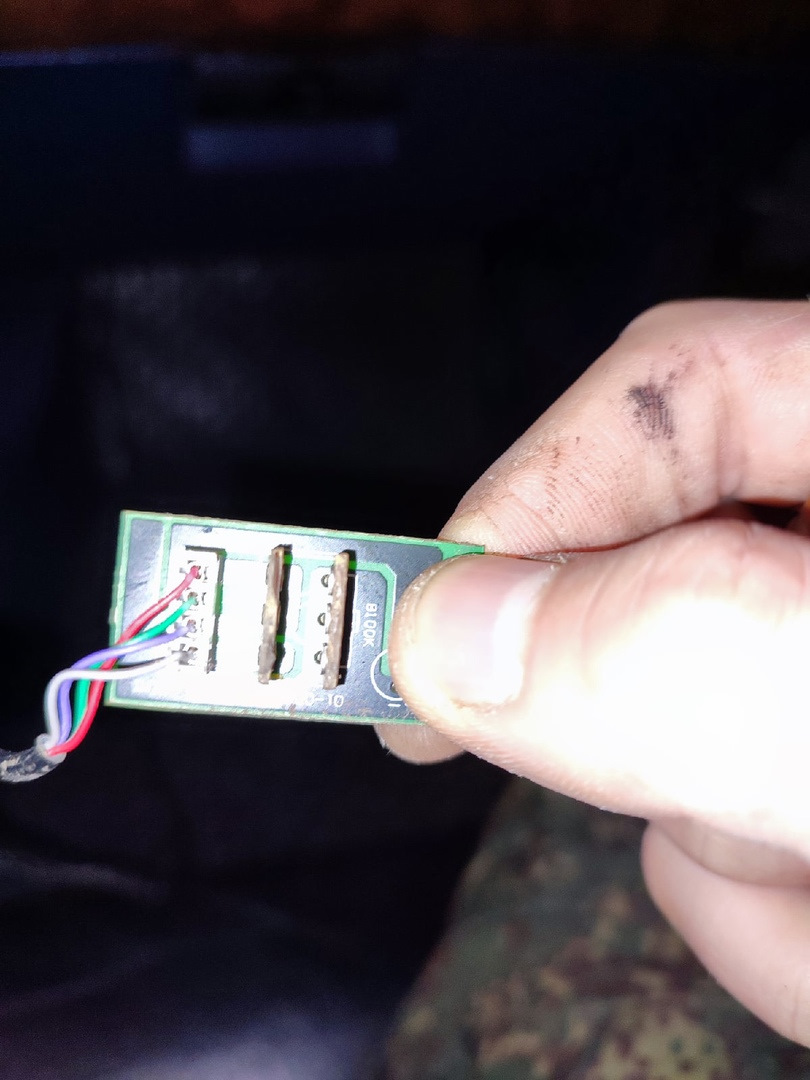

Для установки вместо кнопки разъёма USB AUX, необходимо надфилем чуть-чуть пропилить пазы, так как металлические крепления по краям не могли пройти свободно и зафиксироваться. После проделанной работы, разъём свободно заходит в отверстие под кнопку площадки (накладки) ASC.
Как думаете, что я задумал сделать с ней?

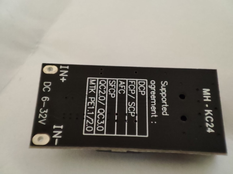

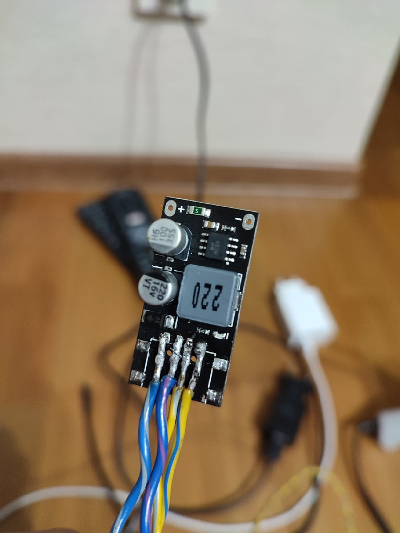

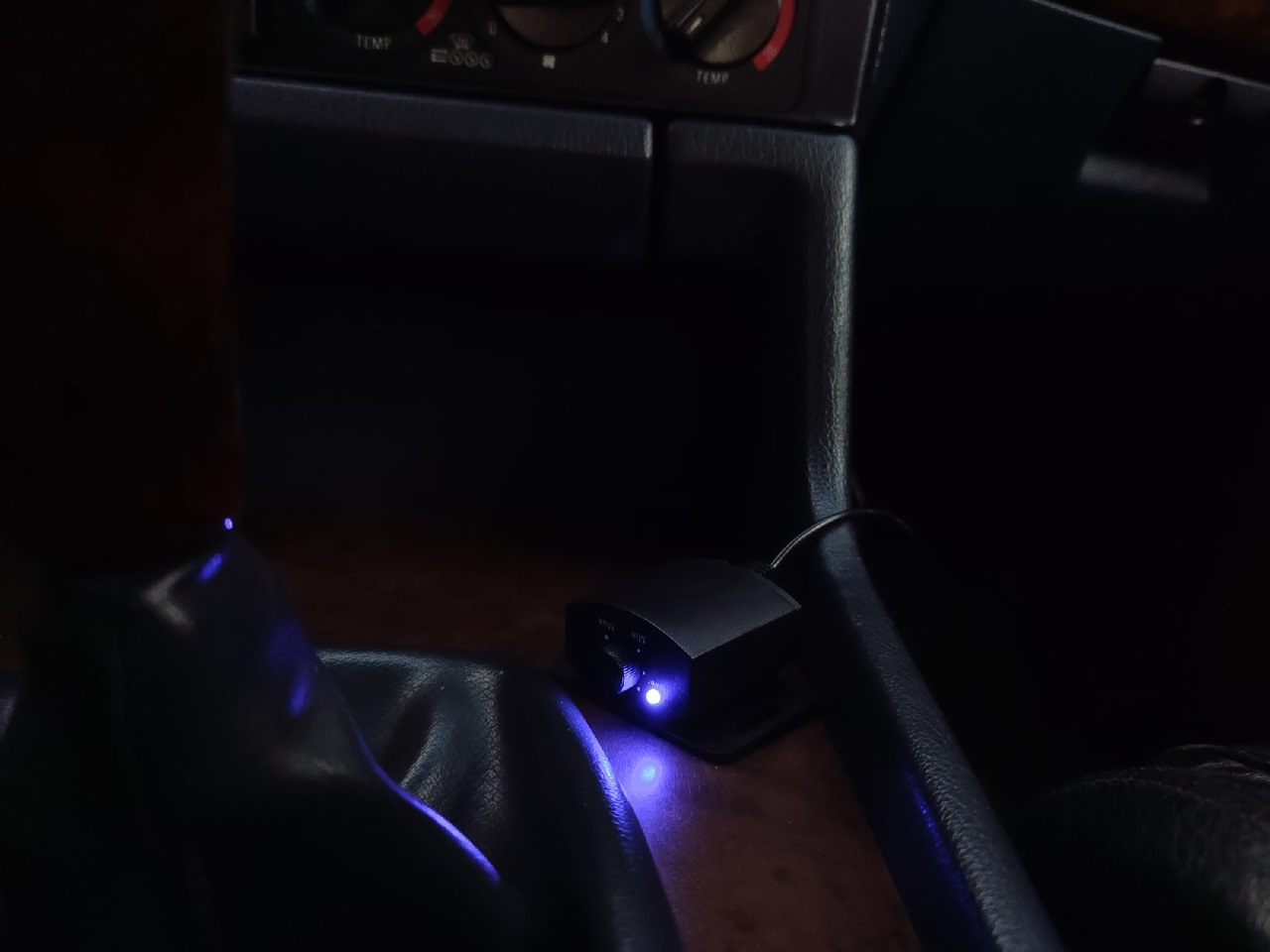

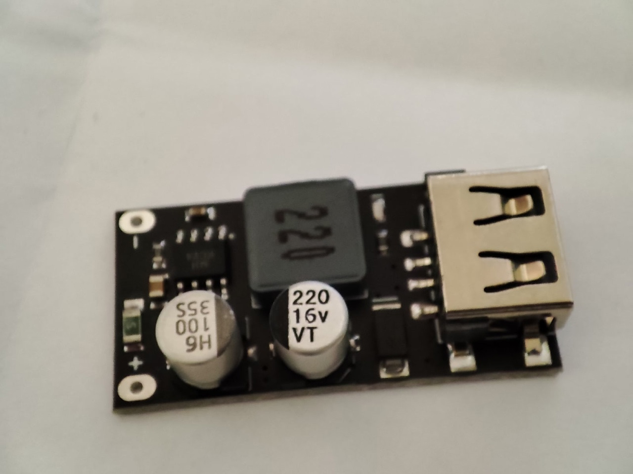

Также с сайта алиэкспресс заказал плату MH-KC24 с понижающим преобразователем и выходом на USB. Огромное спасибо за помощь Quill.
Собственно, плата и есть ключ моего творения. Она является зарядным устройством, для любых устройств поддерживающих возможность подключения к USB разъёму. С функцией быстрой зарядки, защитой от перегревов и прочего.

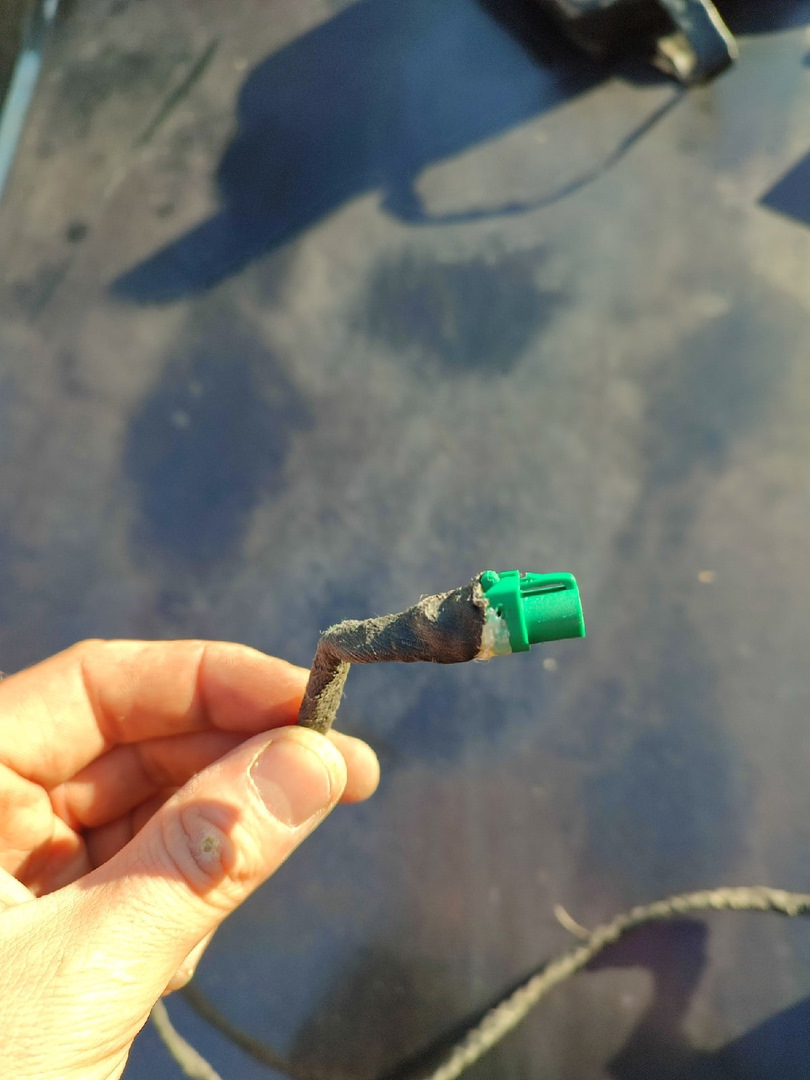

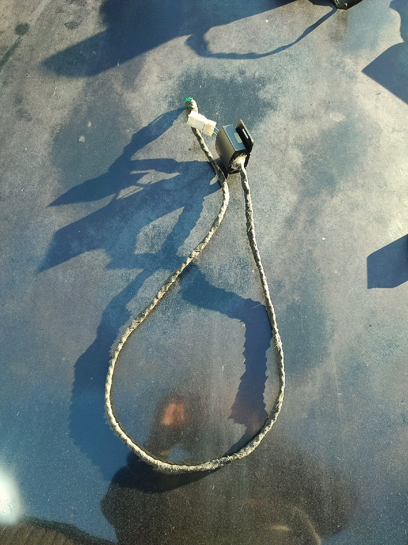

Плату я не хотел размещать в саму площадку, так как там и так не хватает места. Было решено её сделать выносной и мне очень пригодился комплект набора USB AUX из алиэкспресс. Мне от него потребовался провод с зелеными наконечниками. А именно нужен один наконечник. Срезав второй, так как он оказался совершено лишним, было установлено, что провода шли с очень тонким сечением, на что я посчитал это неприемлемым, так как боялся, что устройство будет заряжаться в разы медленней и проводка будет греться. Было решено, разобрать зеленый штекер и припаять толстые автомобильные провода.

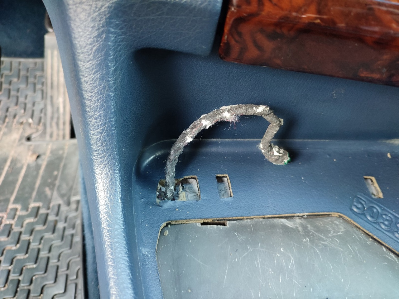

Вот проделанная работа, проводку перемотал изолентой ХБ.

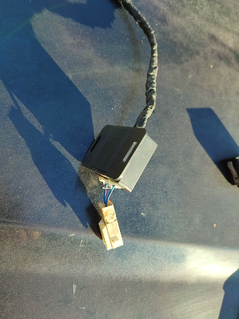

Дальше от платы мне нужно было выпаять USB разъём и провода, которые были подготовлены с зеленым штекером припаять на место USB разъёма.
Для того чтобы плату спрятать нашёл в гараже пластиковый корпус и в него поместил плату MH-KC24.

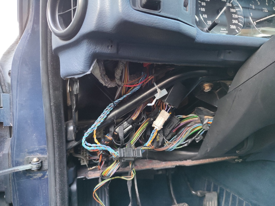

К другому концу платы припаивается "+" и "-". Чтобы сделать всё это разборное, я присоединил фишку и теперь это всё разборное. Запитку брал под рулем, от замка зажигания и при повороте ключа появлялось питание на USB зарядник.
Провод протащил из отверстия бороды. Пришлось его немного подрезать, для увеличения пропускной способности.
С разъёма надпись AUX IN смыл растворителем.

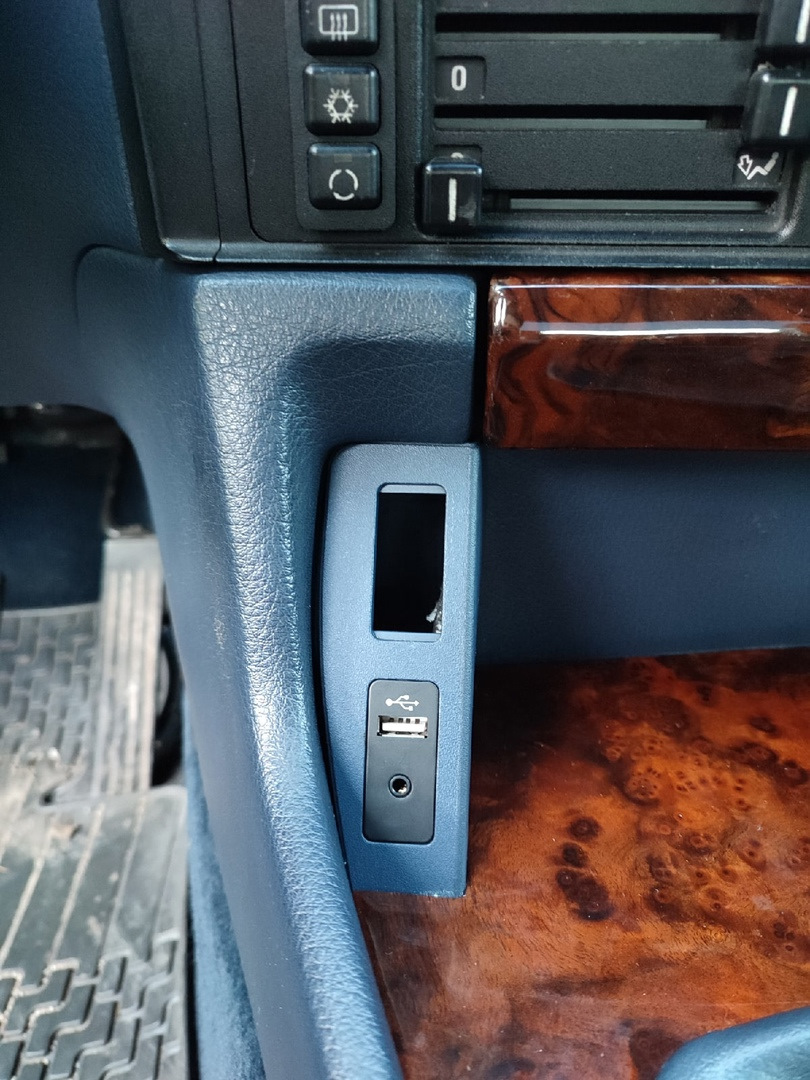

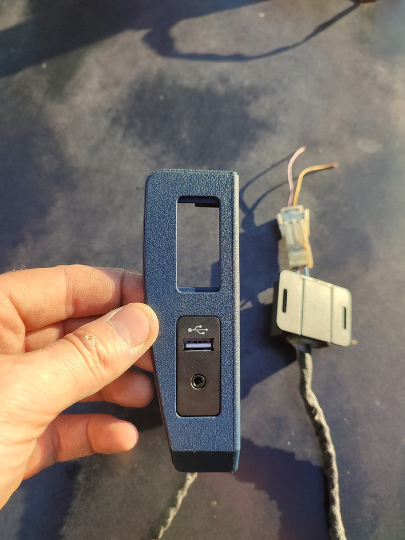

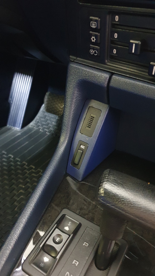

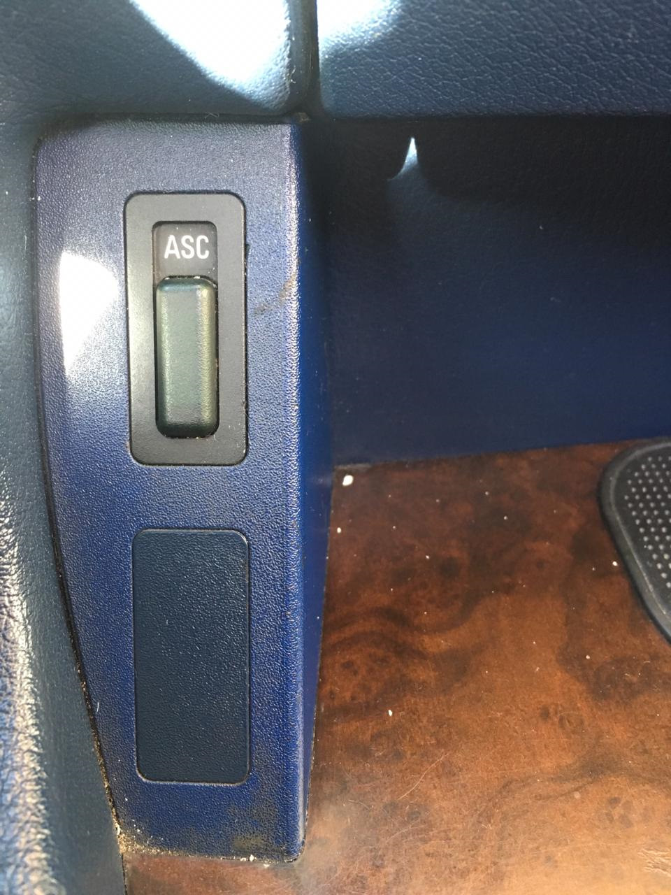

Все кто следит за моим автомобилем знают, что у меня салон синий и чёрная площадка (накладка) ASC не вписывается в интерьер. Мне пришлось её окрасить в синий цвет.

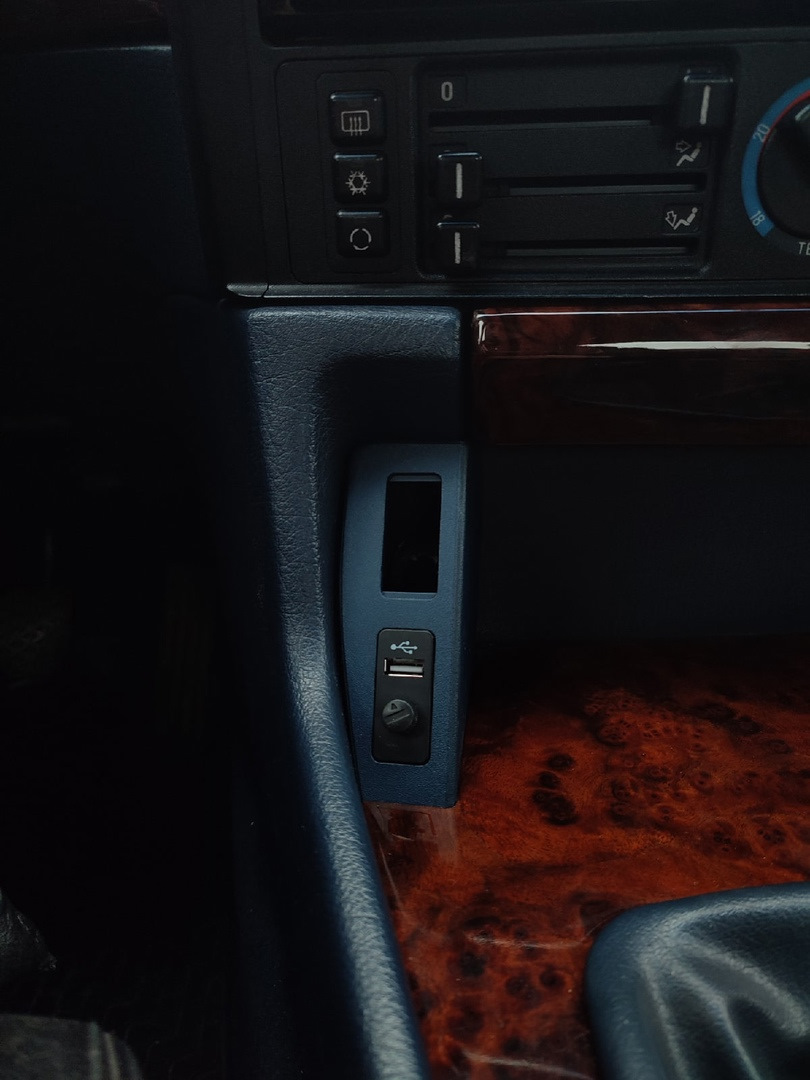

Всё примерил и стал проверять работоспособность. Ура, вся система работает и реально функционирует поддержка быстрой зарядки.

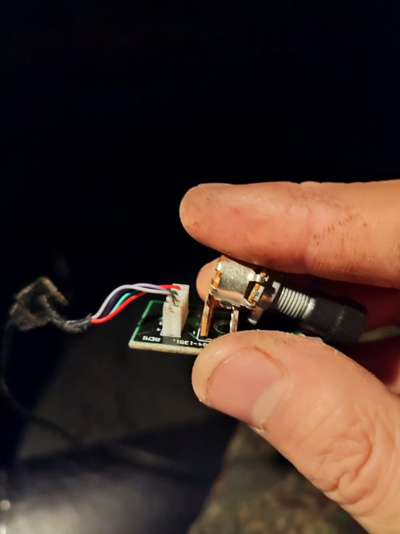

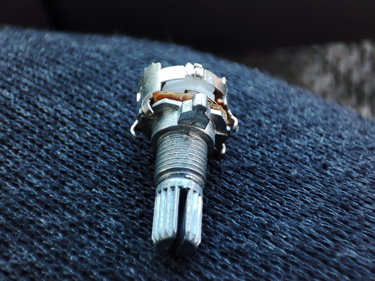

Но после проделанной работы я был также недоволен. Все помнят, мою запись о внедрении сабвуфера в автомобиль? Сабвуфер URAL AS-D12A. Так вот, мне не нравился регулятор сабвуфера, который просто болтался по салону и он не вписывался в интерьер.

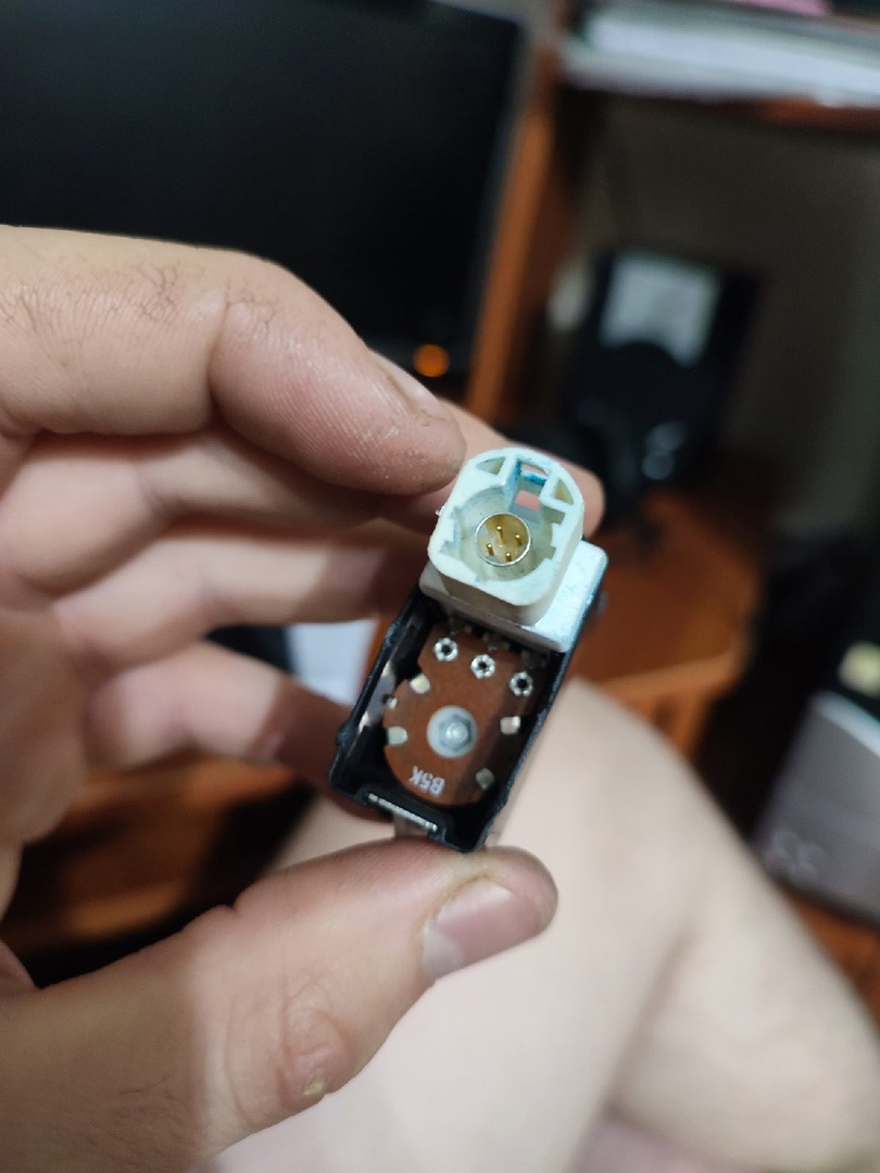

Было принято мной решение, сделать регулятор компактным. Как выше Вы заметили, у меня в разъёме USB AUX, остался не задействован AUX. Я решил его выкорчевать и вместо него сделать регулятор.

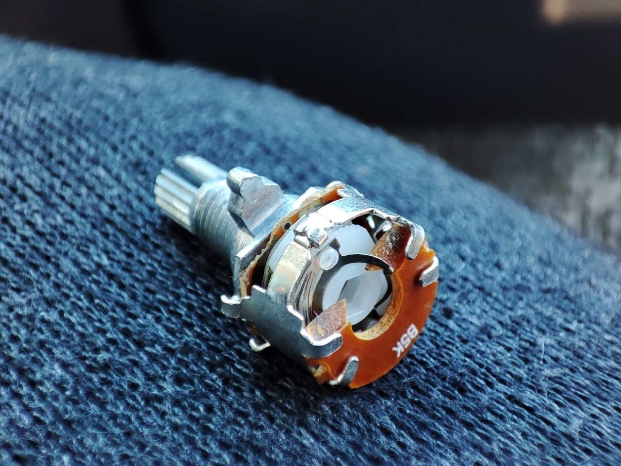

Разобрав блок с регулятором громкости сабвуфера, увидел потенциометр B5K. Я пытался его аккуратно выпаять, он обломился.
Пришлось купить новый.
Данный потенциометр хорошо помешается в пластиковый корпус USB AUX
Ну а дальше ничего сложного, просто напаиваем проводку к контактам в соответствии с платой регулятора громкости сабвуфера. К самому потенциометру я припаял фишку, чтобы можно было беспрепятственно вытаскивать корпус USB AUX из площадки (накладки) ASC. Другой конец фишки припаивается к плате. Торчащий вал от потенциометра мне пришлось подкоротить болгаркой, так как он был слишком длинным.

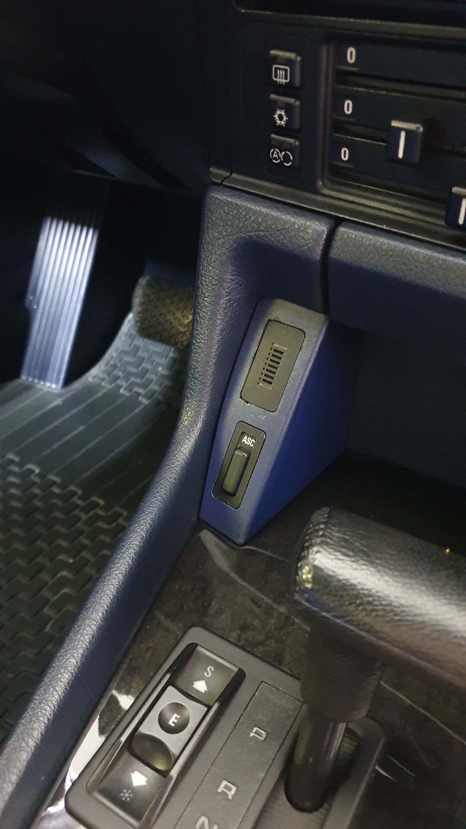

И собственно вот результат проделанной работы. Всё функционирует и работает как швейцарские часы.
Осталось решить вопрос о втором отверстии в площадке (накладке) ASC. Пока нет идей, что туда разместить.

Площадку asc красил или оригинал синяя?
С салоном купил уже синюю. Но учитывая черный цвет изнутри, наверняка крашенная. Фото от продавца:
Asc стоит?
Asc в планах. В площадке пока лишь кнопка. А там видно будет. Не исключено, что нижний этаж будет использован под usb от магнитолы. Кнопка немного приятнее выглядит чем заглушка.

Каталожный номер отличается. Цифры на внутренней части 8 102 967

четыре провода к плате не нужно паять было, достаточно всего двух, крайние как раз плюс и минус, а два внутренних передача данных, которых на зарядке нет.
Сейчас всё не так просто.
Для быстрой зарядки необходимо общение контроллера гаджета с контроллером зарядного, которое происходит через дата канал.
Для медленной зарядки хватило бы и двух проводов.
Получается по логике только дата кабель поддерживает быструю зарядку, как тогда будет работать магнитный кабель с двумя проводами?
Просто не будет быстрой зарядки. И сам адаптер ЗУ, тоже должен поддерживать быструю зарядку. И сечение дата кабеля, в быстрых ЗУ, тоже больше, на тоненьких проводках, она пойдет в обычном режиме.
Тогда дальше будем рассуждать логически, тогда и зарядное устройство должно иметь МК чтобы работать с цифровым сигналом. По другому ни как не будет работать.
Так и есть, в ЗУ, с функцией быстрой зарядки есть примитивный МК. Телефон им управляет.
Так откуда он там взялся и как он простейший микро контроллер общается? Получается зарядка как минимум должна работать по adb, плюс она должна знать с каким устройством она работает. А на самом деле всё проще.
Почитай про стандарты быстрых зарядок, Квалкомовские и тп.

В быстрых зарядках, применяется специализированный ШИМ, который и "общается" с контроллером заряда в телефоне.
Специализированный шим, это уже из области фантастики, тогда и смартфон должен его выдавать в обратную сторону чтоб зарядка знала, а преобразователь uart не умеете этого.
Так так и есть, поэтому быстрая зарядка работает только по 4-х проводному кабелю.
serfer1985
"Актуальные поколения QuickCharge и PumpExpress способны использовать разные напряжения, блоки питания могут выдавать от 5 до 12 В. Зарядное устройство взаимодействует с контроллером заряда, от которого получает «подсказки», какой ток и напряжение следует выдать в данный момент. Может использоваться как ступенчатое регулирование (5, 9, 12 В и т.д.), так и плавное (от 3,2 до 20 В, с шагом 200 мВ, применяется в QuickCharge 3.0)."
serfer1985
Вот, кстати, если читаете схемы, то вот простенькая зарядка с поддержкой КвикЧардж.
radioskot.ru/FOTO50/Quick_Charge_3.0-2-.jpg
Убедили, нужно 4-ре провода, только один фиг там логика, и не как не МК. CHY103D
Если открыть даташит на него, то там не такая уж и простая логика.
