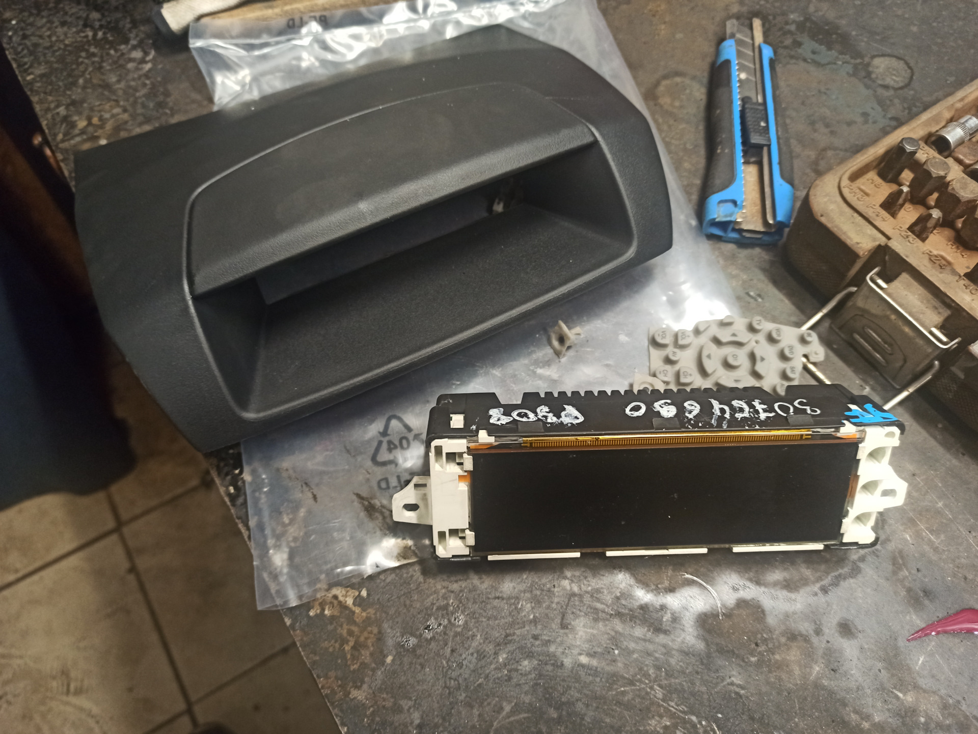

Сам экран БК покупал в евроавто, его стоимость составила 500 рублей, а вот "кепку" на торпедо для экрана пришлось купить новую заказав через экзист, благо она стоит всего лишь 2 100 руб, её номер: Citroen/Peugeot 8231.LG

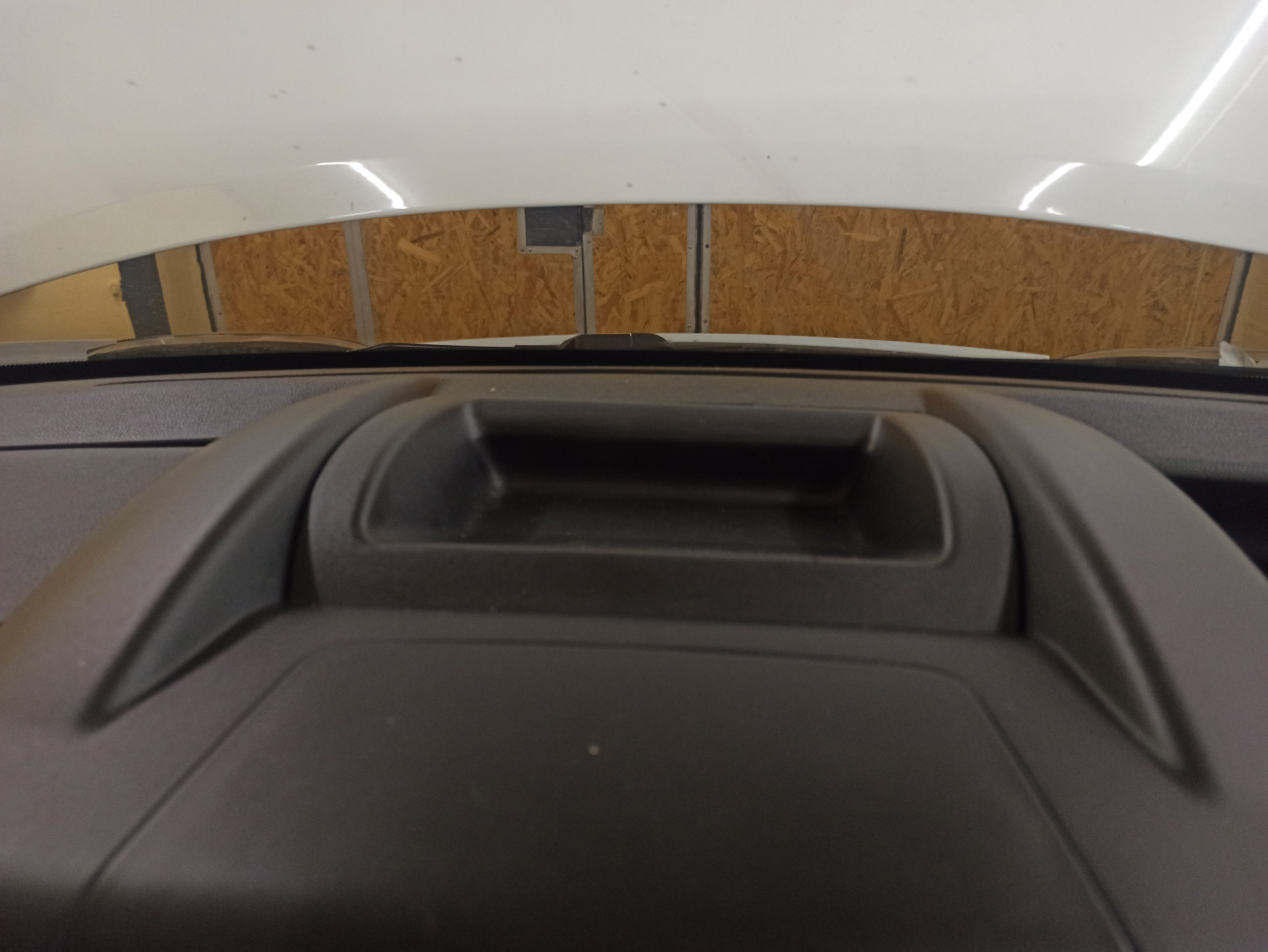

Родной лоток для мелочёвки снимается очень просто, его нужно подцепить чем-нибудь и тянуть вверх.

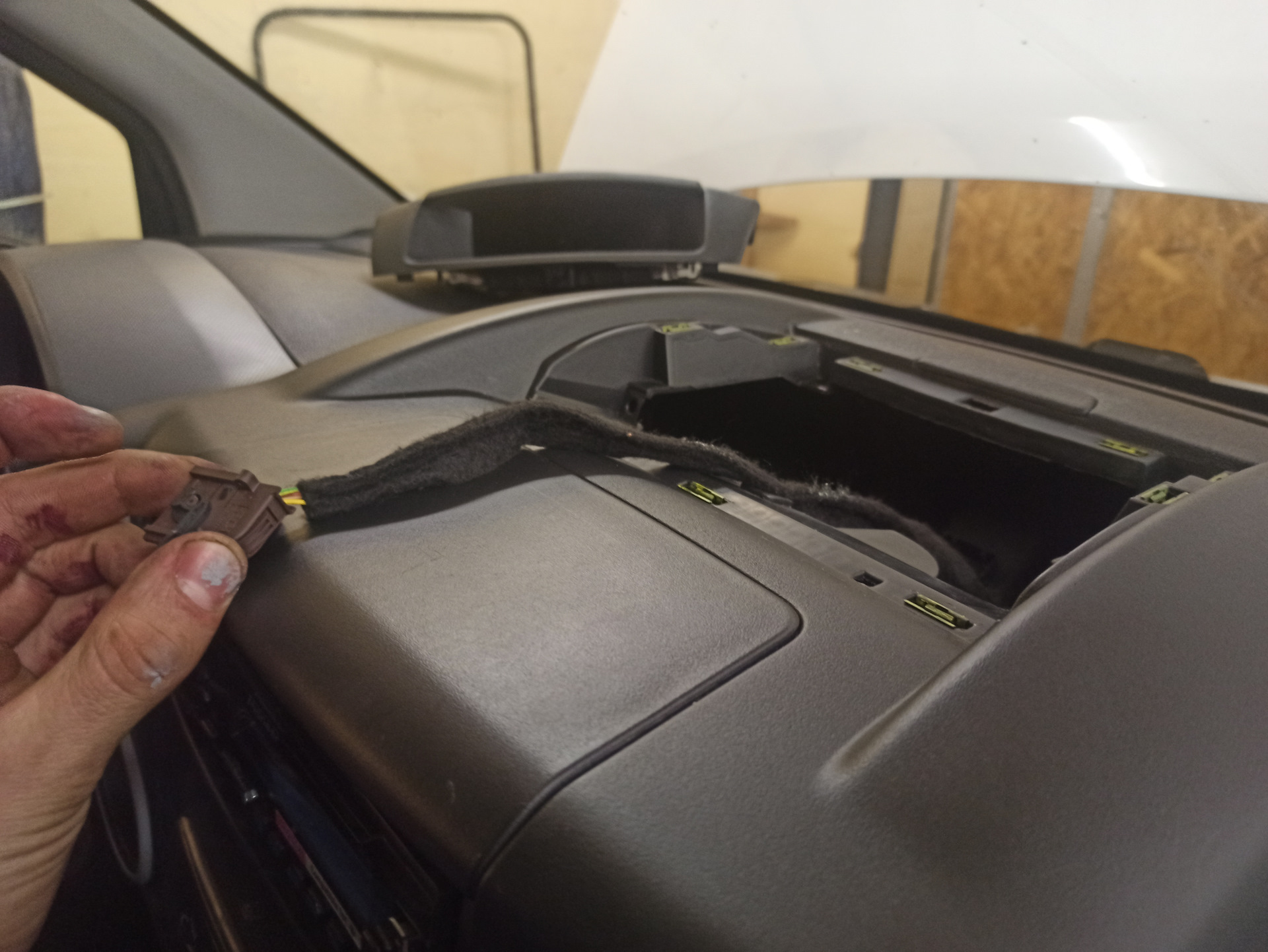

Далее видим штатный разъём БК, причём он был перемотан изолентой

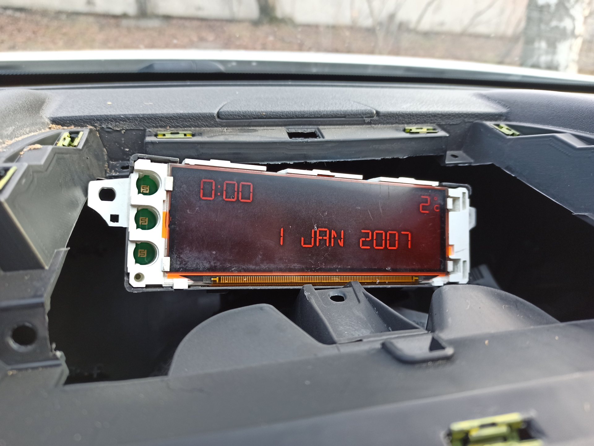

Далее для проверки экрана я его подсоединил к разъему и проверил его в работе. Экран показывает температуру, но мигает дата и время, так же кнопкой на рычаге дворников, он переключает режимы, но показывает какую-то околесицу.

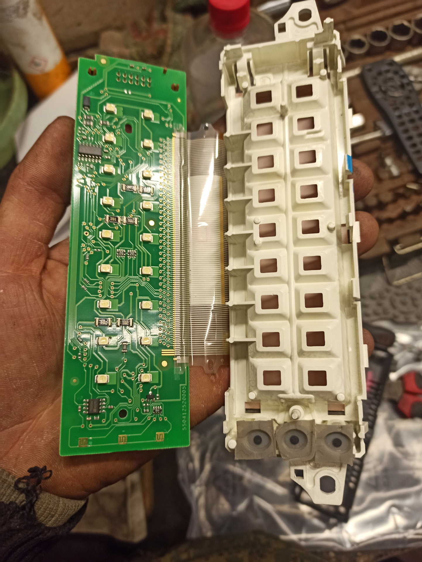

Изначально я думал, что там должны быть микропереключатели, но по факту там просто дорожка на плате, которая должна перемыкаться.

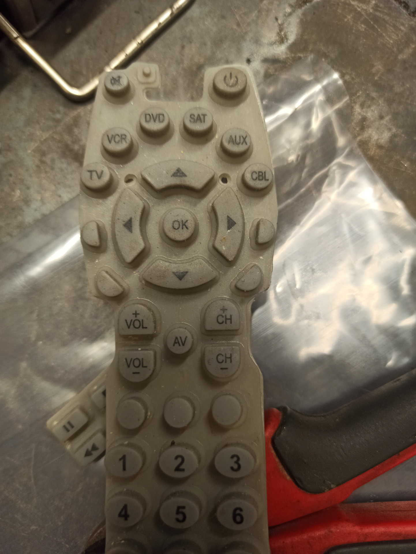

Для того, что бы была возможность осуществить замыкание этих дорожек, я разобрал старый пульт от телевизора, чтобы вытащить от туда 3 кнопки с графитовым пятаком.
Моя задумка такова, что для настройки часов и даты, мне будет не лель отщёлкнуть с торпеды козырёк с монитором, и подлезть что бы понажимать на кнопки. Думаю, я это буду делать не очень часто. Это сделано потому что не хочу выводить микропереключатели и что-то либо колхозить.
А потом, пока я подключал всё это дело, на экране появилась надпись: экономичный режим. Что это означает, я пока не понимаю, может быть необходимо запустить двигатель, но у меня пока не было возможности это проверить, т.к. перед работами я слил масло чтоб его поменять, а за новым поеду только на днях *тут нужен смайл: рукалицо*
Далее, как я понимаю, в мозгах авто нужно активировать функцию бортового компьютера, что бы были адекватные показания.
Поэтому ищется человек в СПб, желательно на севере города с Лексией, который за финансовое вознаграждения смог бы это всё активировать!
После активации запись обязательно дополню и поделюсь результатом.

Благодаря замечательному человеку Kiawww бортовой компьютер был активирован Лексией. Так же включили функцию, чтоб можно было управлять БК с помощью штатных кнопок. Кнопки от пульта телевизора справляются с этой задачей великолепно!
Настройка производилась 1 раз для установки даты и времени, поэтому выводить кнопки на наружу панели не вижу необходимости.

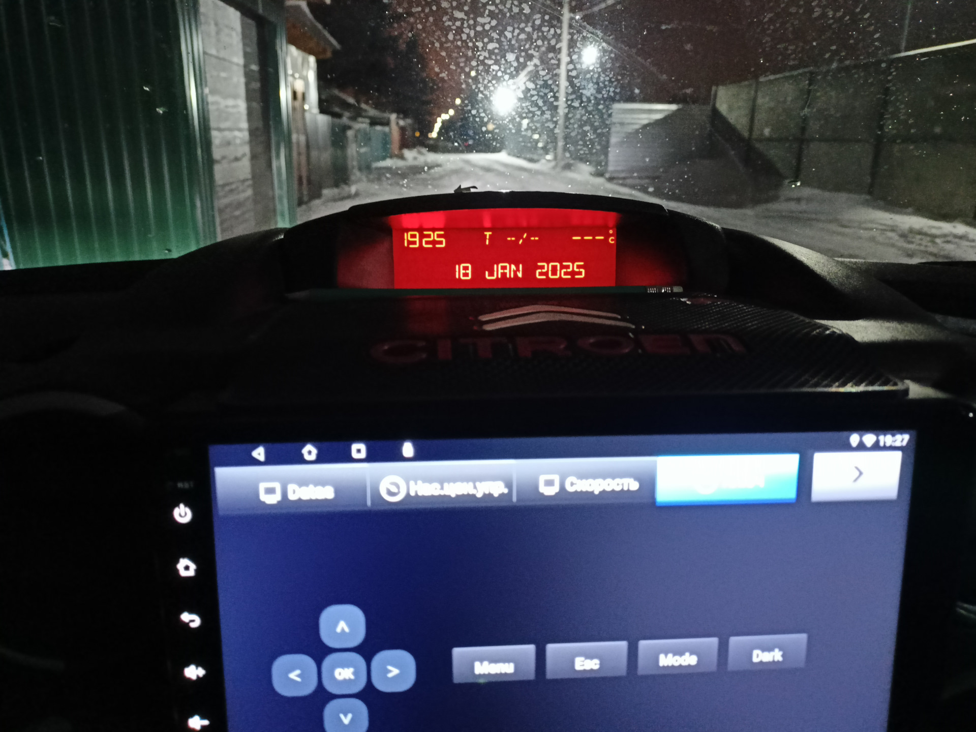

Вчера вышло обновление САН-молуля, теперь можно все делать с помощью андроид магнитоллы.

Главное отличие тип С, то что на нем сразу несколько параметров, а на А только один… Ну и внешне тоже, тип С с картинками, А только символы… Тип С еще бывает с блютуз, но работает только со штатной магнитолой…
