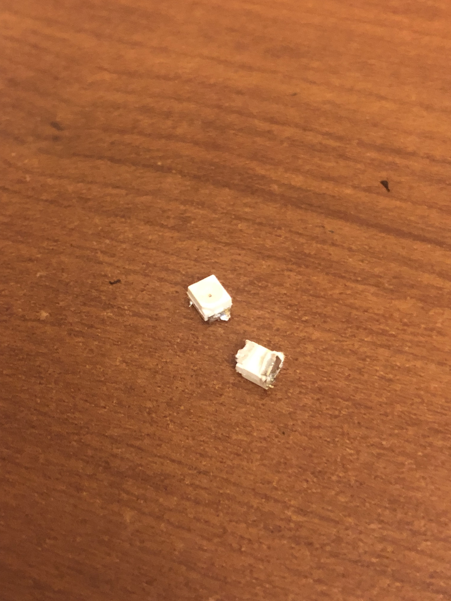

Первым делом начал выпайку нужных светиков.
После этого легким движением паяльника с обратной стороны диода, просто толкаем его жалом паяльника и он сам отваливается от текстолита.
Далее проверил диодной прозвонкой все диодики и отбраковал подохшие.
Диодовые насобирал, лечу в машинку уже в который раз выкорчевывать магнитолу.

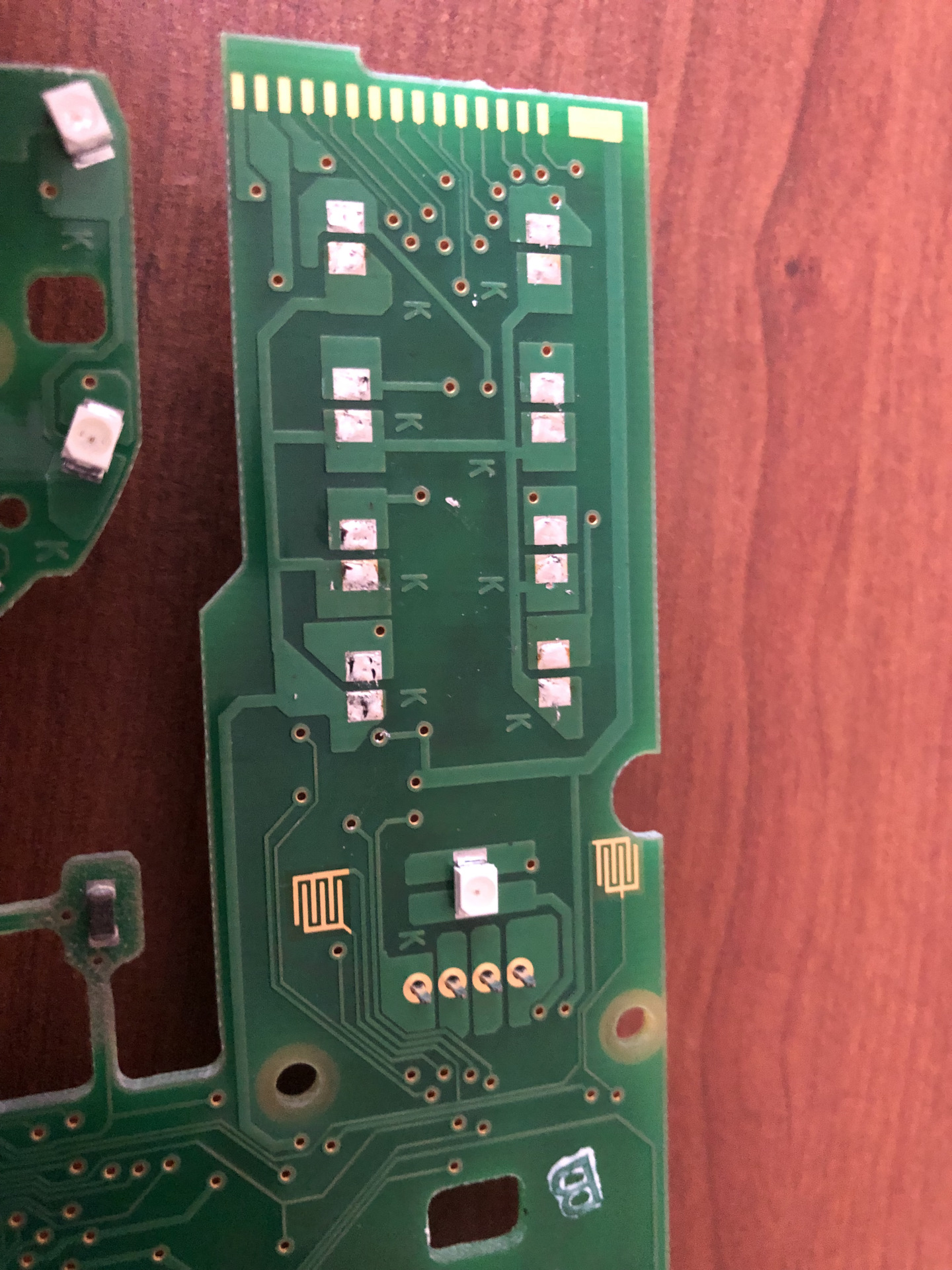

Пришел домой, раскидал по винтикам блок климата и достал платку.
Начал перепайку, процесс прост и скучен до безобразия.
Очень имейте в виду, машина любит ласку и смазку, а диоды — полярность.
‘’-‘’ на диоде обозначен треугольничком.
Поэтому запоминаем как было изначально и выставляем новые диоды точно так же. В нашем случае все треугольнички смотрят на юговосток.

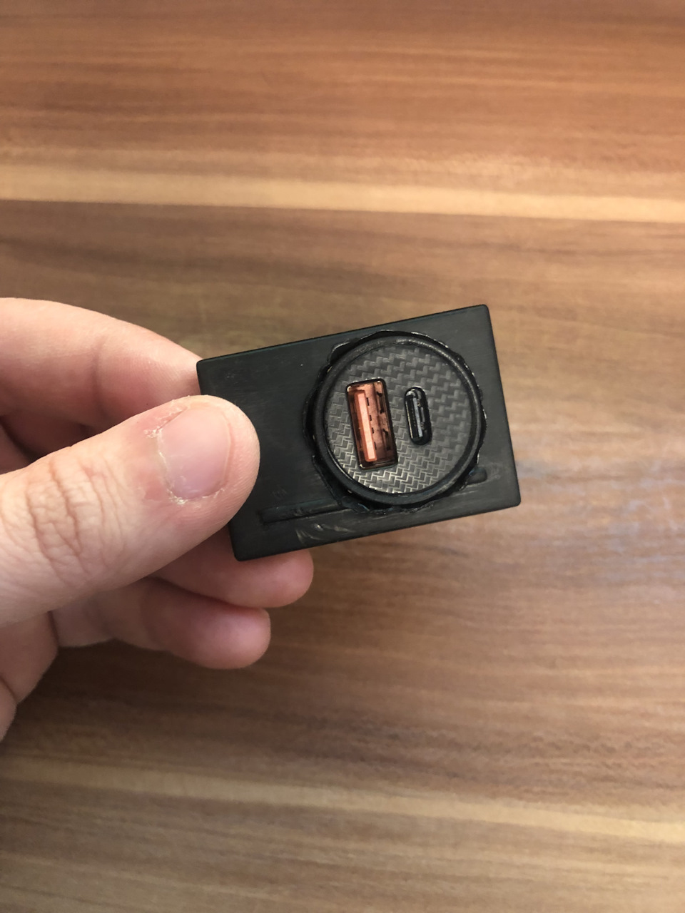

Для начала решил таки добить заглушку дырки в которой должна покоиться кнопка этих ваших парктронеков.
По моей хотелке в ней должны располагаться:
1. Юсб вход магнитолы.
2. Порт зарядки (желательно квикчардж) с разъемами под обычный ламповый полюбившийся нам порт юсб и новомодный нонче юсб тайп си, с прицелом на будущее.
Порт магнитолы берем с комплекта магнитолы, порты зарядки — с ранее заказанных мною зарядничков с али.
Все разметил и ступенчатым сверлом нарезал дырку под зарядник в заглушке, и обычным сверлом высверлил посадочное место под юсб порт магнитолы.
Клей и сода.
Вот и настал черед поразмыслить причем тут пекарные ингредиенты.
А дело вот в чем, в сочетании с суперклеем, сода образует очень крепкий, твердый КОМПОЗИТ. Он намертво фиксирует все что вы попросите, пользуюсь этой смесью уже очень давно и никогда она не подводила.
Схватывает моментально, а по свойствам похожа на более дорогую эпоксидную смолу. В общем маст хэв.
Потом сдуваем не вступившую в реакцию соду, и повторяем процедуру до тех пор, пока КОМПОЗИТ не достигнет необходимой толщины слоя.
Так же поступил со всеми щелями, чтобы не было пустых пространств на лицевой части.

А как я закрепил новый зарядочный блок?
Ну тут вообще п***…
Пришлось просто раскромсать посадочное место, чтобы все там поместилось.
Почему термосопли?
Во первых достаточно прочное соединение.
Во вторых, пока термоклей застывает, есть время правильно отцентровать деталь.
В третьих-что ты мне сделаешь? Я в другом городе!
Ну и самое приятное, это потом легко демонтировать, просто растопив застывшие сопли.

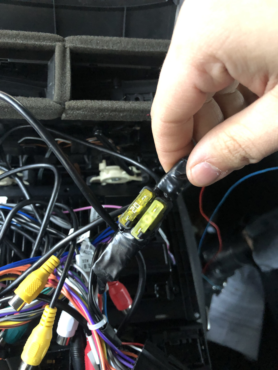

Ну и настало время нудных сборок и подключений. Вас от этого я избавлю.
Отмечу лишь, что зарядка подключена через доп предохранители к прикуривателю в пепельнице.
