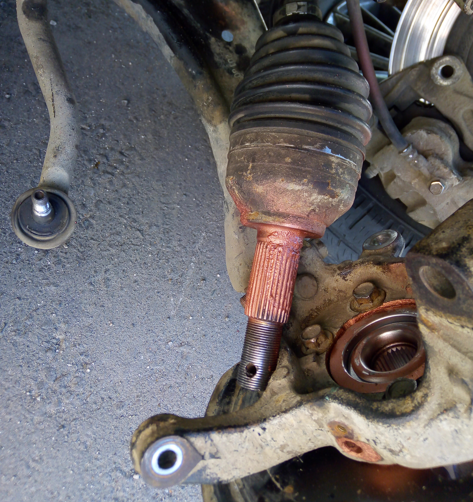

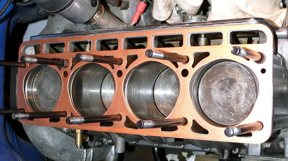

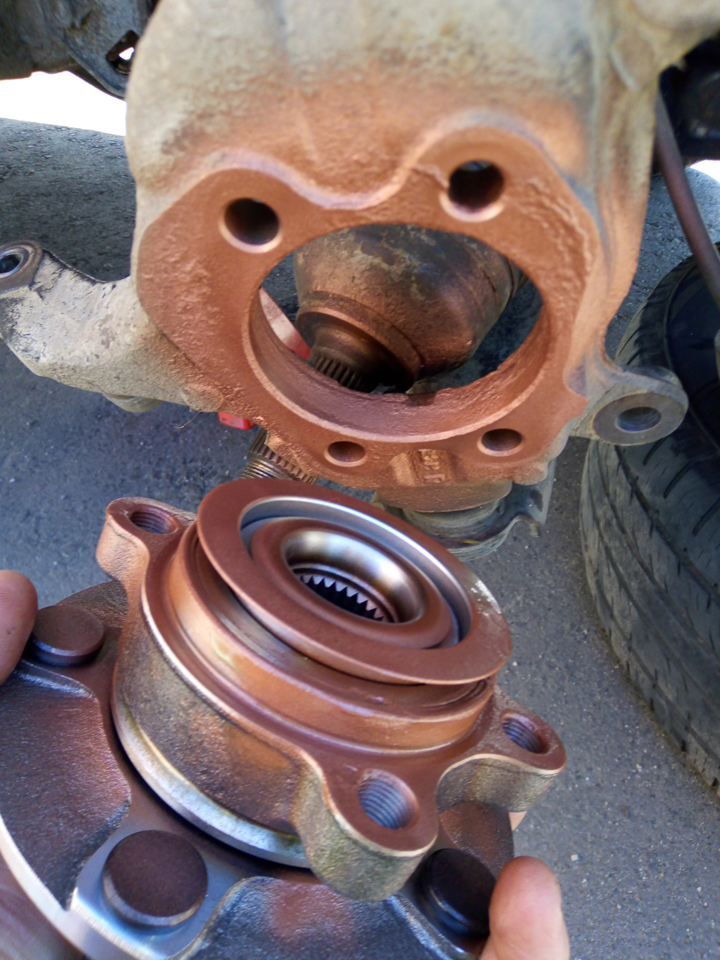

Прошла пара лет я как стал везде пихать медную смазку. А именно:
И т.д. и т.п.
Действительно, впоследствии всё откручивается и не прикипает. С этим действительно проблем нет.
Казалось бы…
Однако…

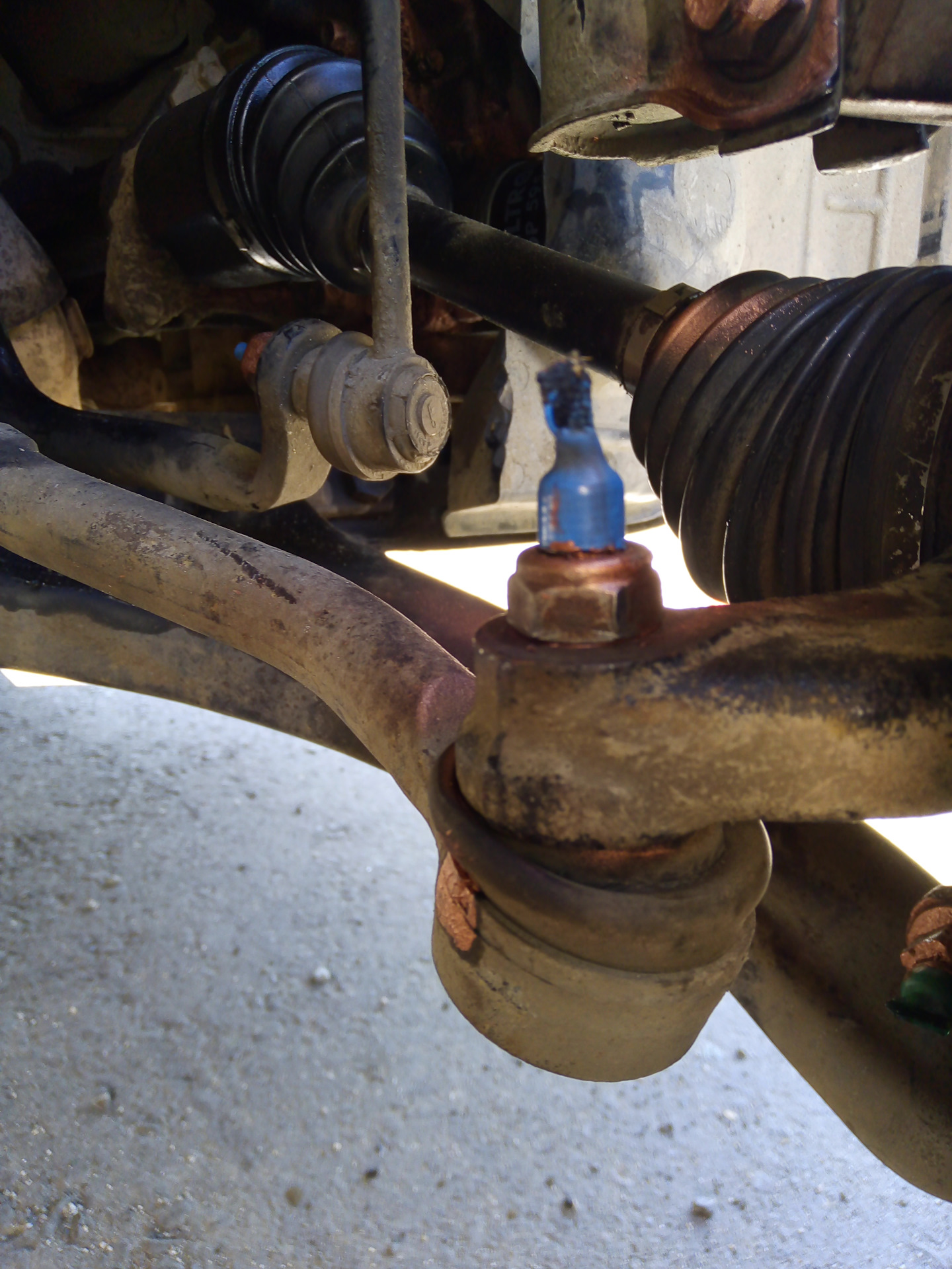

Однако стал замечать, что смазанные болты-гайки впоследствии выглядят как только что из бомжатника. Ненормально грязные, изъеденные. Полез курить вопрос. Выяснил, что медная смазка при участии воды образует с цветными металлами (цинк, алюминий в данном случае) гальванические пары. Ну и съедает нахрен эти самые цветные металлы.
Пример из блога AlhimiK-RF
Резюме:

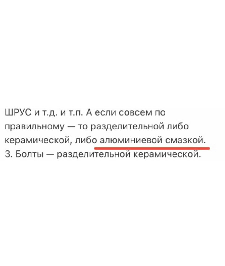

1. Доктор прописал медную смазку в качестве разделительной для мест, где работают пары "чёрный металл" — "чёрный металл" и где есть высокие температуры. Например, выхлопная система. И туда же (с ещё большим успехом) идёт керамическая разделительная смазка. Т.о. для медной остаётся только поверхностное покрытие таких мест.
2. Колёсные диски, дабы не прикипали, можно мазать тонким слоем литола (ан нет, литий тоже слегка агрессивен к алюминию), графитки/ШРУС и т.д. и т.п. А если совсем по правильному — то разделительной либо керамической, либо алюминиевой смазкой. Опять же существует мнение, что трение в системе колёсный диск/тормозной диск/ступица — это конструктивно заданная величина и её менять нельзя. Однако, срезанных в процессе езды шпилек/болтов я не видел и не слышал о таком. И сверхбыстрого износа шпилек тормозным диском я тоже вживую никогда не видел. А вот прикипевшие колёса/болты/гайки — вполне себе реальность.
3. Болты — разделительной керамической смазкой. И помнить, что сопротивление закручивания сильно падает и тянуть их после этого нужно с меньшей дурью.
Ну вот такой вот у меня опыт (который сын ошибок трудных) образовался.

А алюминиевая смазка?
…самое главное, в отличие от медной смазки она противостоит электрохимической коррозии, которая и становится основной причиной «прикипания» крепежа… Быстрее всего электрохимическая коррозия проявляется именно в присутствии меди на металлах. Добавим сюда воду и соль с дорог, и получим идеальную гальваническую пару. Тем не менее, большинство автолюбителей и сервисменов из года в год продолжают обильно поливать детали подвески автомобилей именно медной смазкой.

А я мажу: крепеж перед установкой, ступицы, плоскости колодок, трущиеся места барабанных колодок. Машин много, эксперименты не за мой счет- медная, алюминиевая, литиевая и графитовая. Особой разницы не заметил, лью не жалею, но после графитовой и литиевой болты как новые, если она осталась, не смыло, на крепеже или ступице, если медь либо алюминий- они лучше держатся, присутствует некритичное окисление. Так что особой разницы не вижу.
Но есть машины, где и мазать не надо крепеж, не ржавеет он, например от рено линейка ЛСД, а вот ваг, форд и японцы- там часто пилить приходится.

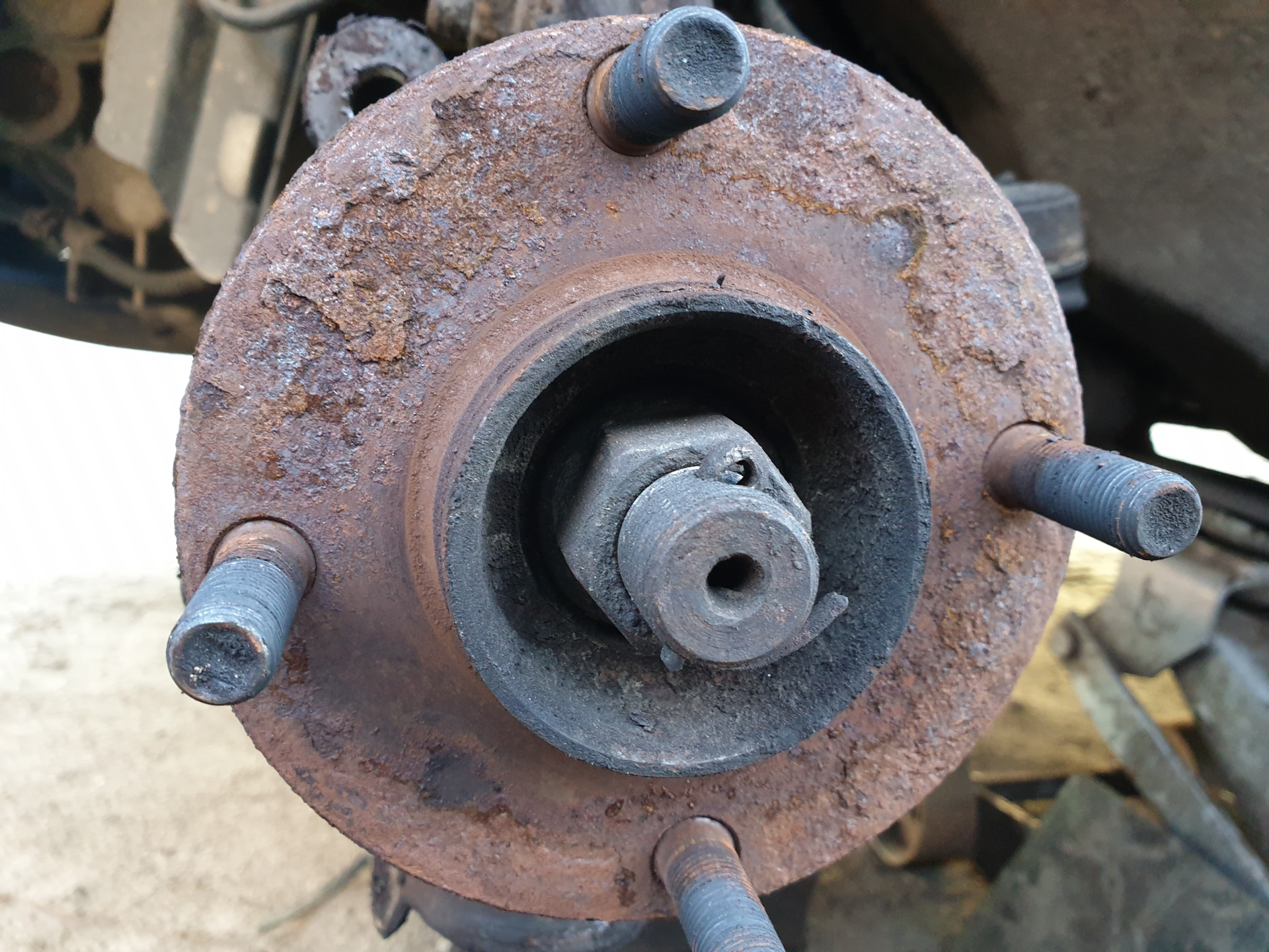

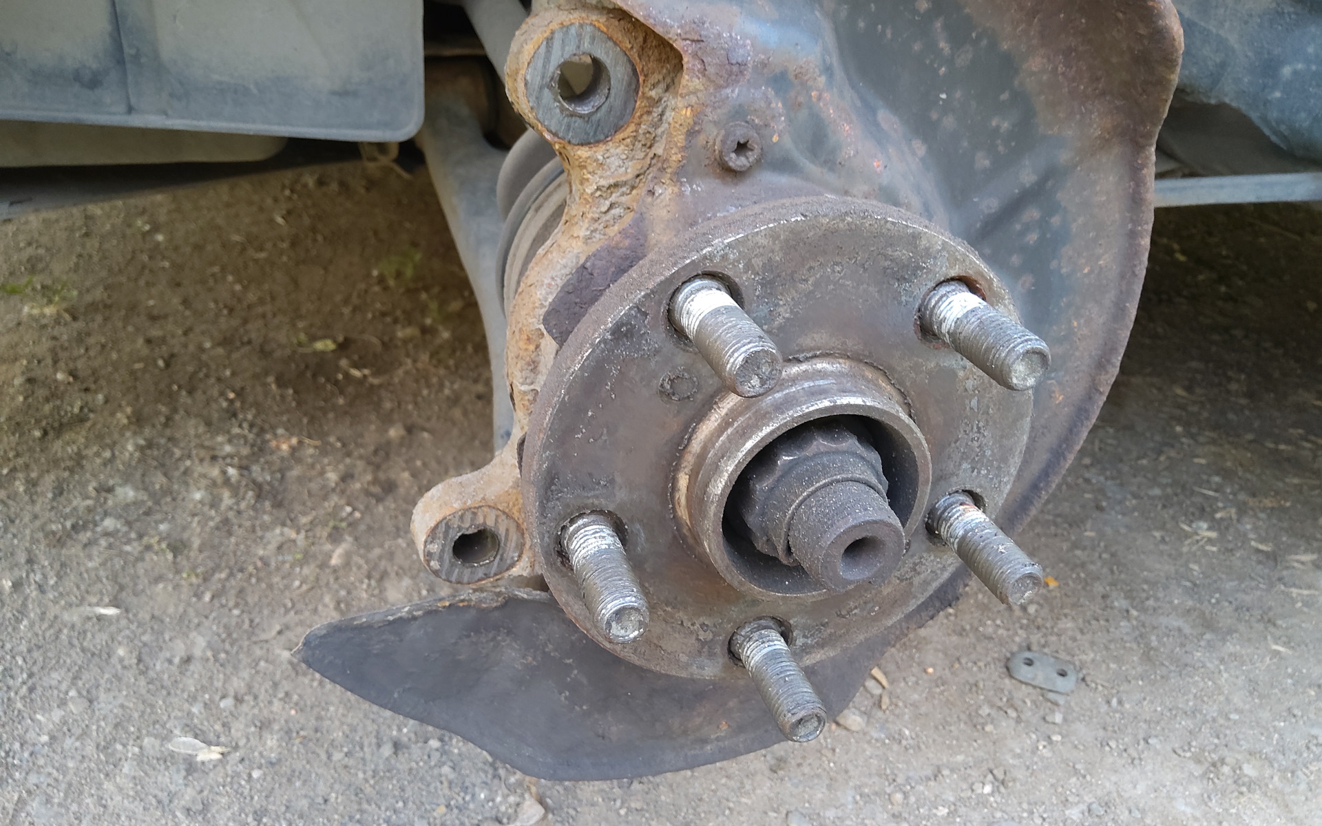

У кого хоть раз прикипал диск?
У меня прикипал диск правда на бмв 5, так прикипал что отбивал его другим колесом отойдя на метра 1.5 кидал колесо в прикипевшее колесо отбивалось на 2, 3 раз а то и боьше но никогда не пользовался медной смазкой.
В таких случаях хороший акцентированный пинок в край покрышки легко решает проблему прикипания. Делаешь колесу эдакий лоу-кик и оно само соскакивает со ступицы) а метание другого колеса дело рискованое, попадёшь в кузовной элемент — обидно будет.
Иногда пинок другим колесом не помогает, несколько ударов надо, выше писали про бмв, я примерно так же сбиваю, хотел бы посмотреть на того кто коленом или голенью собьет)))
Когда я пишу "эдакий лоу-кик" я не имею в виду буквальный удар голенью. Я делаю именно хороший акцентированный пинок стопой (передней её частью если точно) по правому или левому краю покрышки. Если не с первого, то со второго раза уж точно колесо слетает со своего места.
Ещё раз: я не имею ничего против собстукивания прикипевшего колесного диска молотком, но мне быстрее сбить так как я описал.
Если у кого-то так не получается, то он может пойти в зал потренировать ударку ногами))) или взять кувалду — без проблем))
Очень хочется верить что есть те, кто на рейнже или крузаке парой ударов собъет прикипевший диск, а еще круче, когда он это сделает на прицепе или тягаче) Я таких не видел ни разу за 20 лет посещений разных сервисов.
Да и по диску никто не стучит- смазывают типа вдхой посадочное и бьют кувалдой через деревяху по покрышке изнутри, наживив болт. А на фурах только с нагревом.

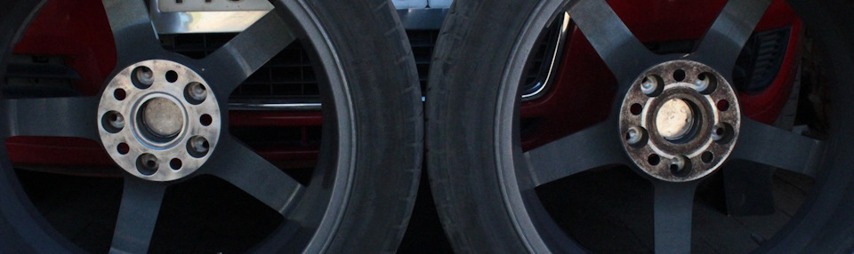

вот вообще не понятно, зачем посадочное диска мазать… не прикипит, как не старайся. каждые полгода зима-лето)))
а вот конусы болтов я, например, мажу. и прижим диска лучше (надежнее сидит на ступице за счет трения) и болты из литья на раз откручиваются по весне, хотя, и это не рекомендуется…
Легкосплавный диск прикипает только в путь
может у меня все машины были не правильные, не знаю…
максимум что было, это забило грязью центральное отверстие, когда всю зиму без центральных колпачков отъездил. снялось с одного пинка по резине.
Мой опыт: купил машину в июне, уже в октябре на шиномонтажке не смогли отделить колёса. Пришлось на подъёмнике охаживать их кувалдометром через дощечку.
Возможно это актуально только для новых авто, для неокисленных в момент соединения привалочных плоскостей.

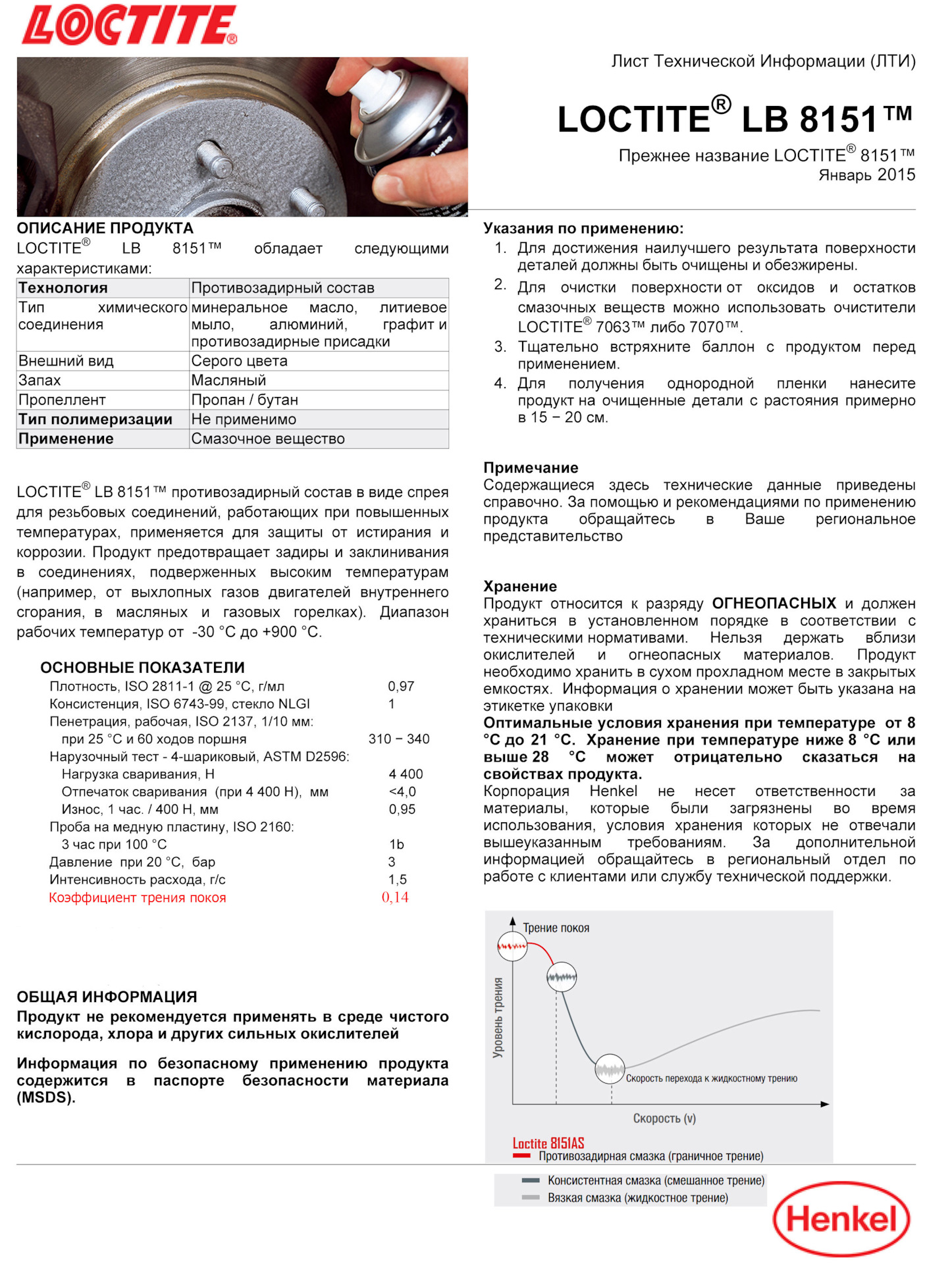

Я уже давно, специально для смазки привалочной поверхности диска к ступице, купил алюминиевую Ликви молли. А где обычный металл — там мажу медной .
Медь с железом также создаёт электрохимическую пару, где железо будет корродировать. Медной смазкой можно смазывать только золотые или платиновые изделия — и это ни разу не шутка

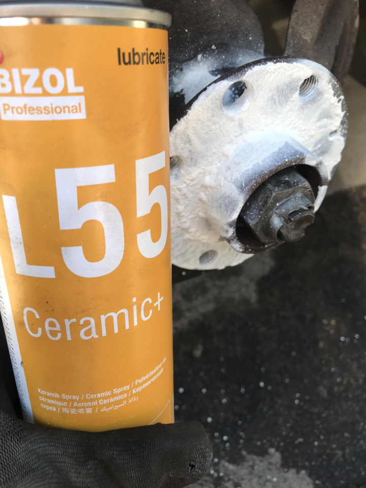

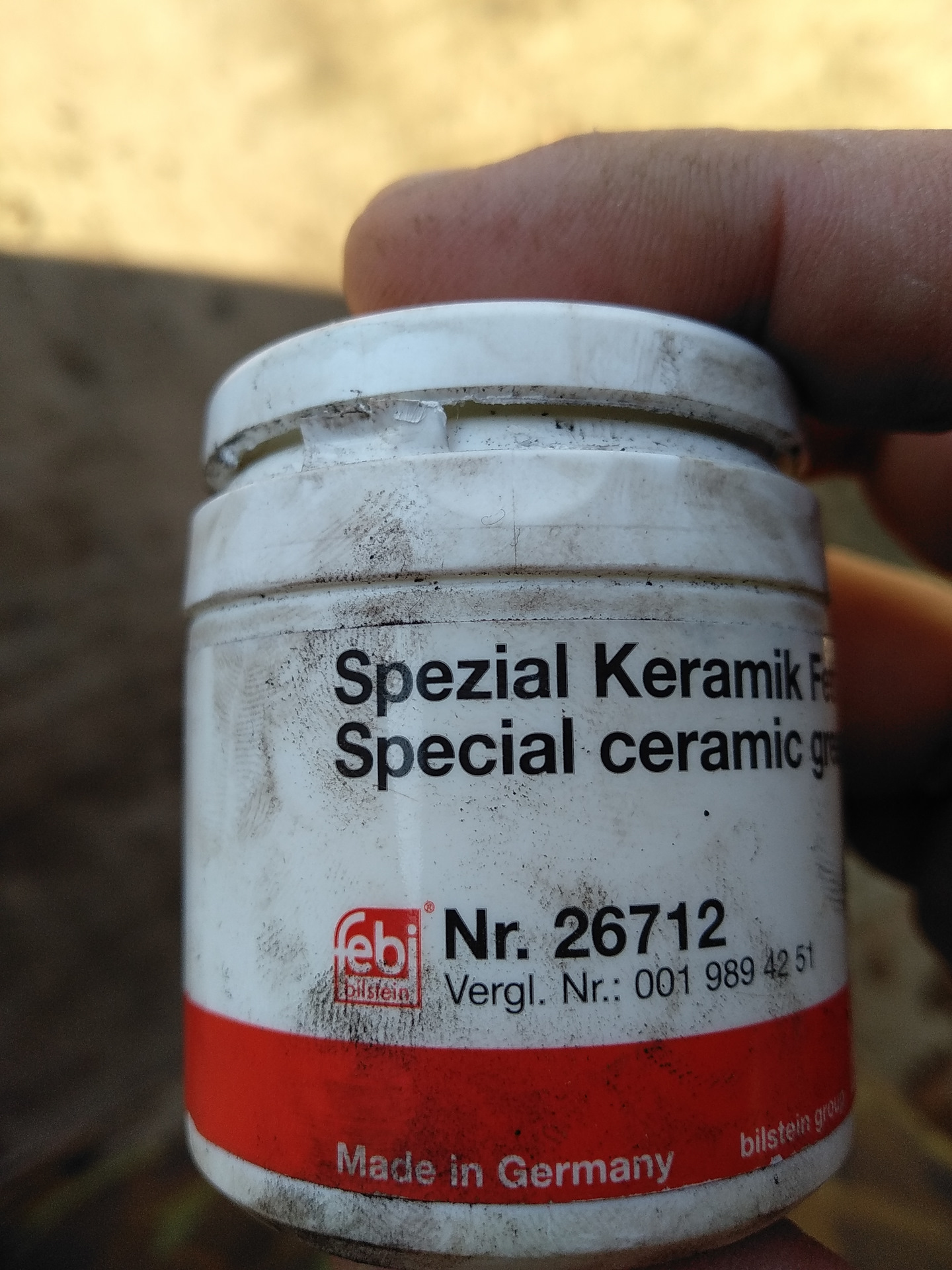

Купил керамическую, промазываю ею. Никаких вопросов.
а зачем так густо? зазор же уйдет
Она как пена сначала, а потом испаряется газ и получается слой.
понял, как литиевая смазка-спрей, он также себя ведет при обработке
Точно! Литиевая у этого производителя под маркировкой L52.

Вот ступица после 7 лет работы после обслуживания и нанесения литола в качестве защитного состава:

Нашел только два недостатка — неудобно мазать (размазывать) и резина набухает если замазать.
Керамическая аэрозольная нравиться. Снова взял, т.к. удобнее чем мазать.
ВМП выпустил смазки в виде "карандаша", взял керамическую попробовать, должно быть удобно наносить на всякое.
В этом отношении мне нравится аэрозоль

180 000 км ей мажу. Недавно через 80 000 км ступицу менял, вме чисто, и главное не прикипело
Таких ужасов как у автора не замечал. Если через 200 000 км что то и случится, то как бы и так срок нормальный уже. Лучше пусть всё откручивается, чем идеальное снаружи, но фиг открутишь внутри.

Видимо алюминиевую смазку плохо покупают? 10 лет все мазали и не знали, а теперь глаза открылись)) Ну ладно, потом скажут…и ещё какую-нибудь смазку надо будет распродать.
Наверное. Не знаю. Вы же пишите, я про алюминиевую ни слова не написал.
Пока к керамике склоняюсь. Однако да, алюминиевой тоже заинтересовался, глубже вопрос изучаю вот. Спасибо.
И основы смазок — тоже глубокий вопрос. Сульфатнокальциевые вот прикольные…
PS: А не, есть у меня отсылка к люминтиевым…
