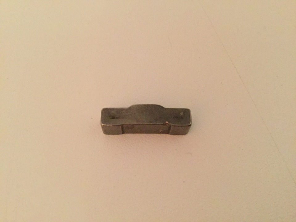

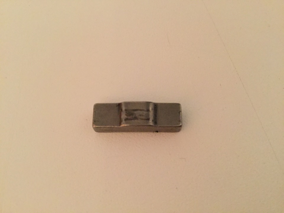

Помогите с проблемой: сегодня менял масло в двигателе Вчера менял масло и в двигателе и в мкпп, и "в запаре" перепутал откуда какую пробку выкрутил, а проверить и не подумал, оттого и перепутал и думал, что эту находку из двигателя достал. Спасибо Вам, уважаемые Субаристы, разобрался, что это из мкпп деталь, на магните сливной пробки нашел ее и стружку. Деталь размерами 1,5*0,5*0,3 см.
Собственно и стружка не радует, но не критично, Но вот что это за деталь и как её отсутствие может повлиять? Теперь даже боюсь машину заводить(( Буду крайне рад вашей помощи.
Огромное спасибо всем откликнувшимся! Нашел эту деталь на схеме — это шплинт вилки кпп (или сухарь из муфты синхронизатора).
Комментарии 12
зто с кпп от синхронизатора их там три должно быть.
Спасибо! Значит два осталось)))

Это шплинт вилки КПП.

Спасибо) это из мкпп. Вчера и там решил маслице заменить, заодно, а когда из ямы выбрался, уже и забыл что откуда выкрутил, вечер поздний, в общем, лопухнулся. Есть предположение, что это из муфты переключения передач.
