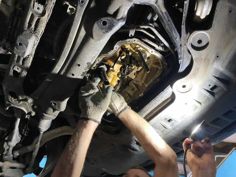

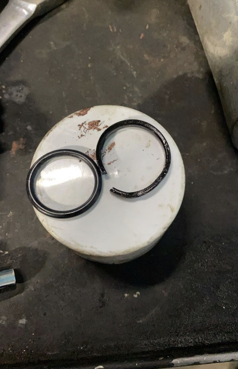

Решил почитать DRIVE2, нашел статью про кольцо маслоприемника под номером A0149973148 и решил испытать удачу !
Визит на сервис совместил с заменой нижнего патрубка охлаждения A2215014682 + Добавил ремкомплект
стояночного тормоза A2214200520, так же были заменены троса ручника, а именно A2214201285 и A2214201385 и заменил опору АКП A2212400918 .
После ремонта, ручник ввели в эксплуатацию, работает как новый, долго без него ездил, теперь на приборке нет ни одной ошибки или предупреждения.
Но вот стук в течении нескольких секунд остался на прогретом моторе.Спойлер — Дальше пойдут подушки двигателя )

дальше три варианта развития событий .и 4 запасной но очень маловероятный.1 вариант забить (куча 272 моторов ездит так), второй вариант человек внизу отписался про колечки (бывали случаи помогало).третий вариант новые фазики.

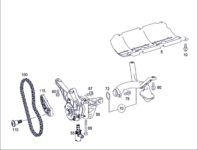

Только нижний поддон нужно снимать, или верхний тоже? Не могу себе представить расположение приемника. У меня такой же стук — цепь, башмаки и натяжитель новые.
Нижний
Abdo8
если титька малого поддона спереди подрамника, то снимать только нижний.если титька малого поддона сзади подрамника, то принимай поздравления и снимай оба поддона)

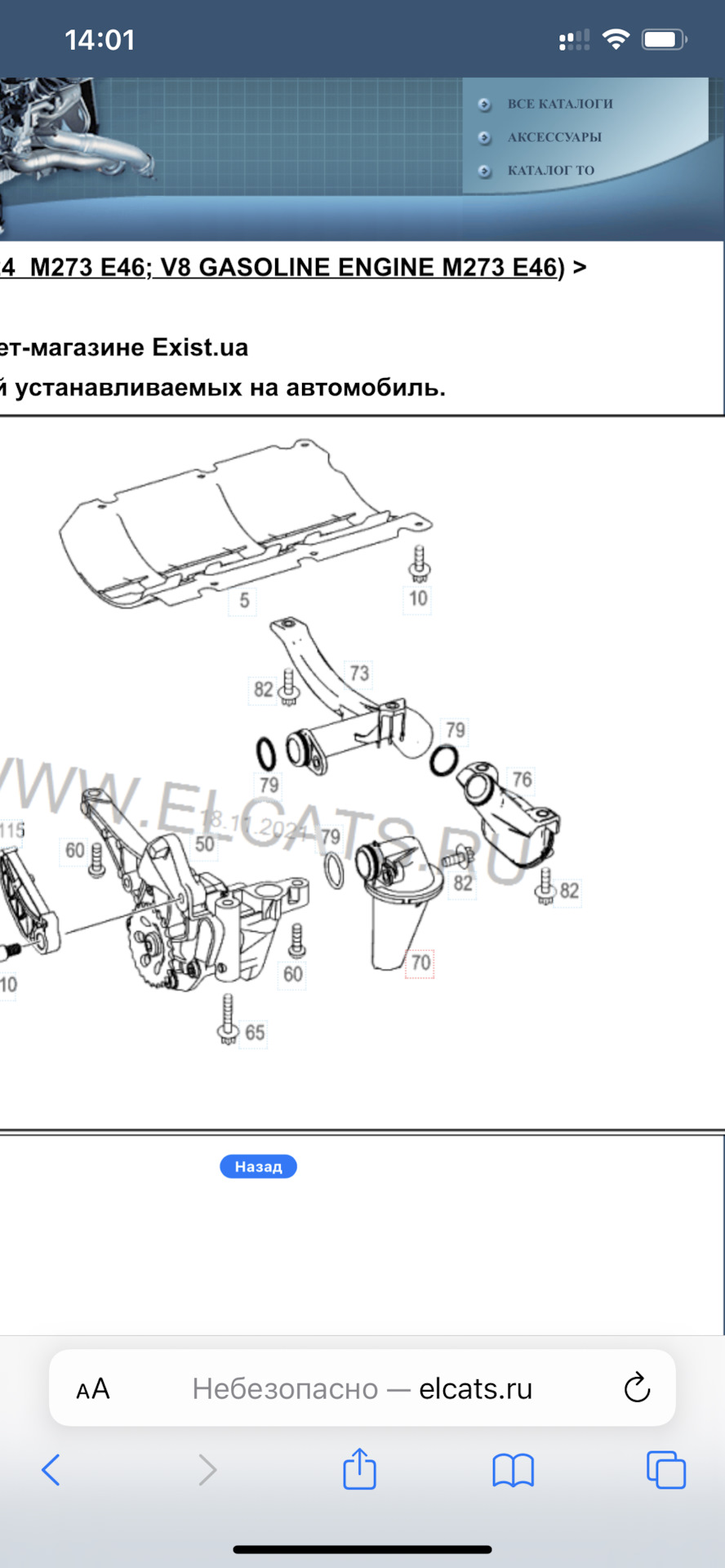

Привет! Это вот эти резинки? Не совсем понял.

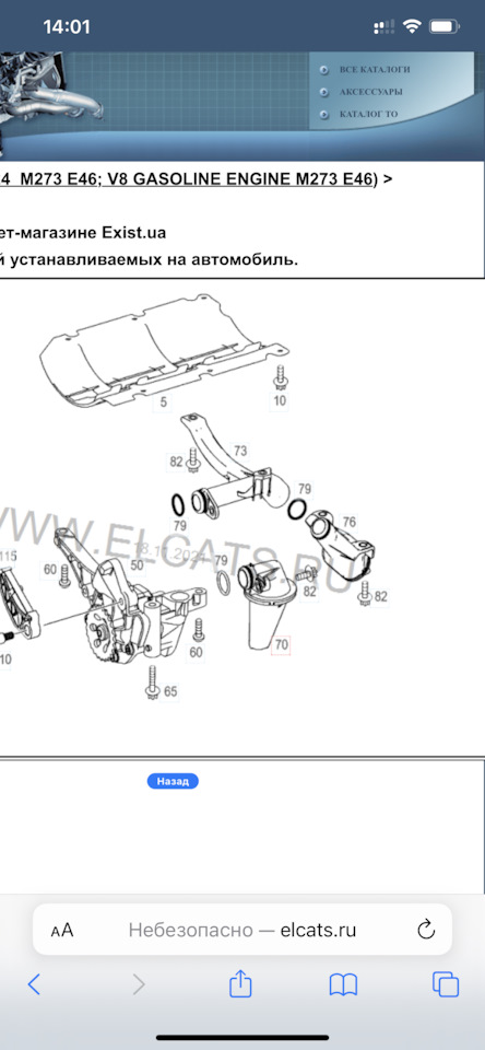

Привет, у меня 272 мотор . на моей схеме под номером 72 нужный сальник
Ага понял. А что за звук был? Прям металлический типа задиры и тд?
Gammid3
