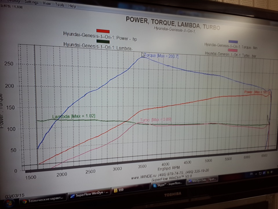

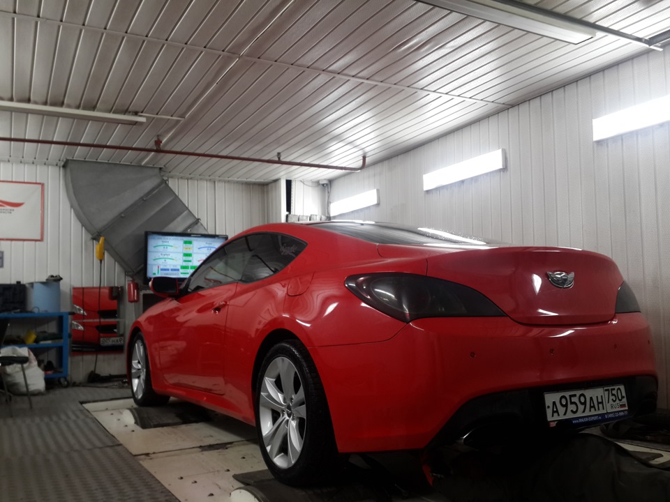

Подумав пару дней я все таки решился и поехал к ним.Записался заранее на целый день, т.к у меня были замеры ДО,чип, и замеры ПОСЛЕ.

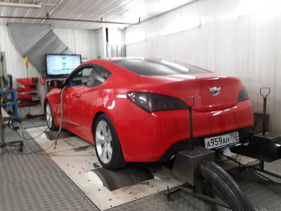

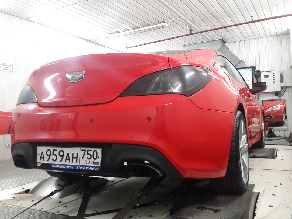

Вечерком я звоню братишке Anton9floors и говорю что так и так.На следующее утро уже в 9:00 мы были на месте.После бумажных процедур, загоняю машину на стенд.Мастер выполняет все необходимые работы по закреплению машины и датчиков.
И тут начинается для меня самое интересное, а именно драйв и мандраж)

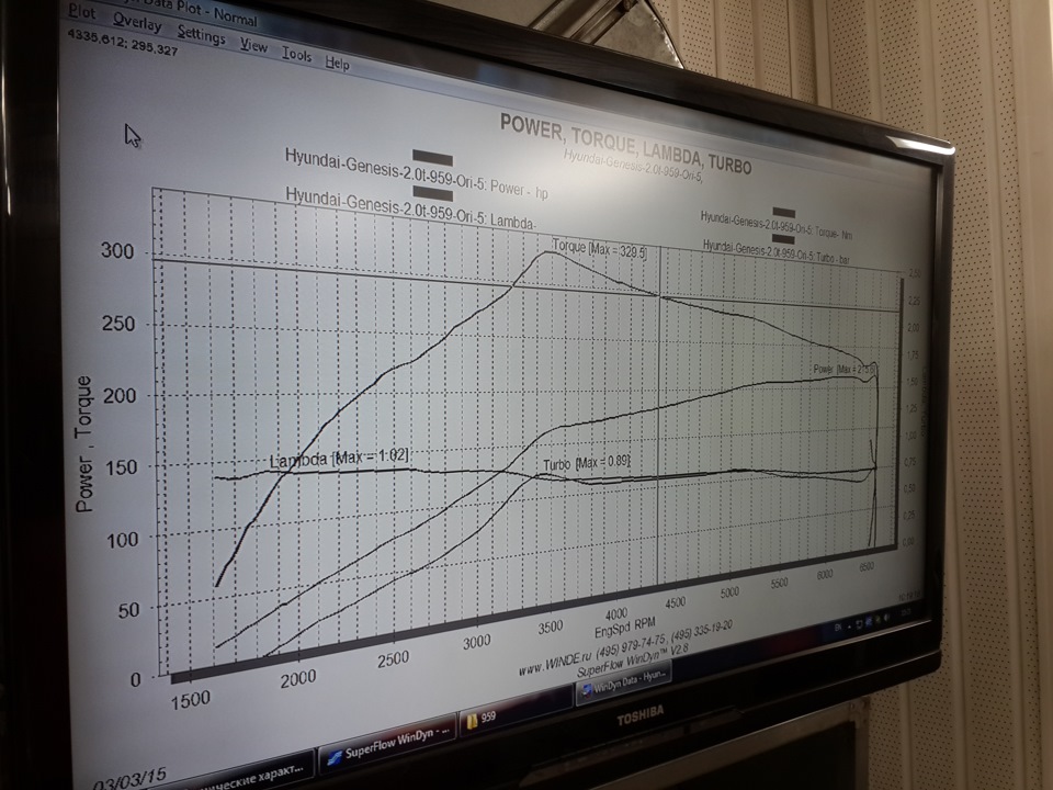

Спустя +-1 час, имеем такие цифры:

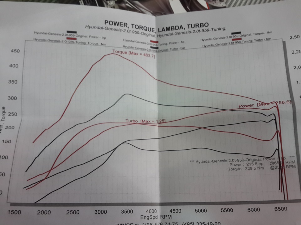

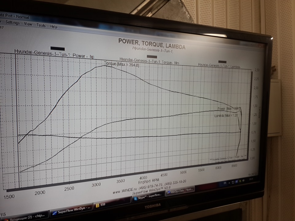

В общем оставив машину, я уехал в плоть до самого вечера.Приехав к 20:00 стенд показал следующее:
Когда я увидел эти цифры то был очень-очень рад и удивлен). Давление турбины подняли до 1.25 и сказали что можно и больше, но не стали этого делать, чтобы совсем не др*чить двигатель.Прошили на АИ-98
Итого получилось:+134НМ и +43НР.

Класс. Я тоже так хочу)) У нас в Астрахани даже стенда нет нигде(((
А сколько замер стоил отдельно, не скажешь?А то интересно подшаманили моего в Кореи или нет))
Отдельно замеры у них 3000 вроде.

Макс, отличный результат в итоге! Очень рад за тебя! 260 сил под капотом уже гораздо приятнее :)))
Спасибо большое, Лёх)
Я сам безумно рад!Главное что он есть, нажал когда надо и поехал))

Ошибок никаких не выкидывает, машина валит, всё ок)
Перед чипом поменяли свечи(более мощные поставили), и соответственно откатывали прошивку на АИ-98.

Не стремно увеличивать давление в нашем моторе?))
Кстати правили и атмо часть и турбо часть?
Нет, не стремно)Со слов Геноводов давление поднимают почти до 1.4 бара)
Ты поинтересуйся статистикой ремонта после этого)))
Дим, у тебя у самого до 1 или 1.1 бара поднято :))))
Я знаю)) но вообще надо будет замеры произвести. Да и возможно атмо часть подправить. Смущает меня захлёбывание мотора на оборотах ниже 2к
