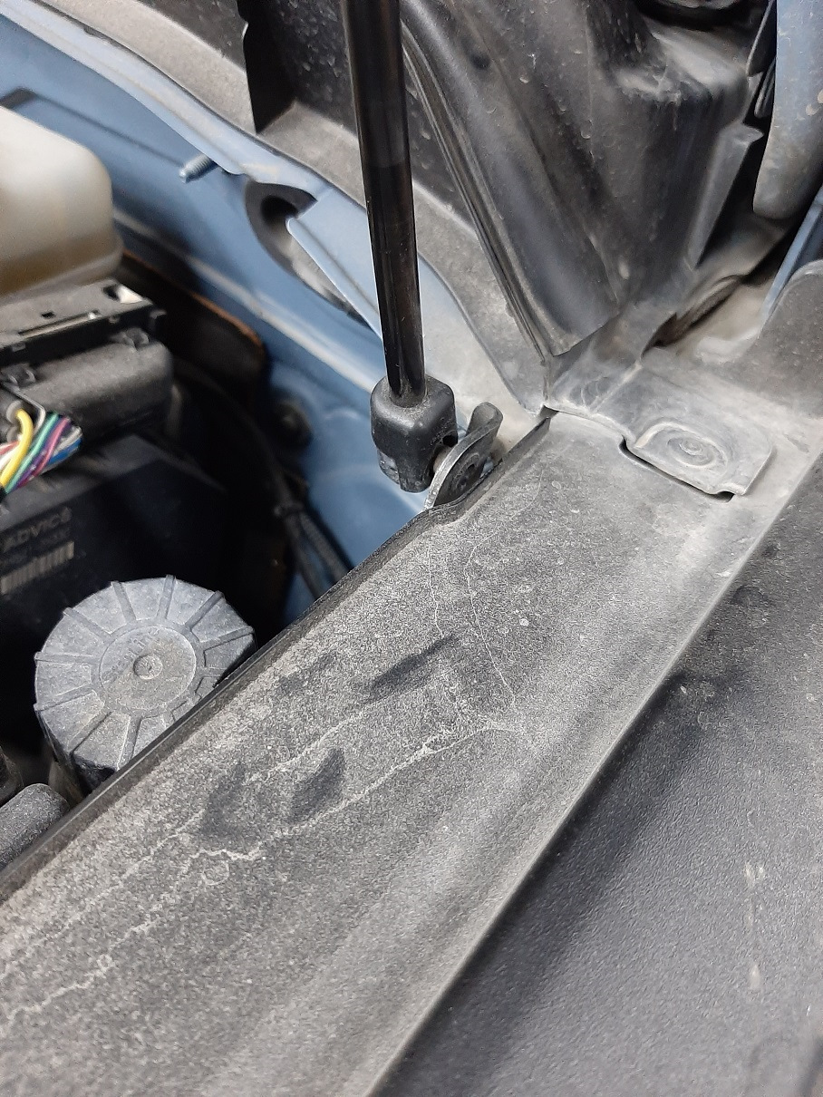

Всем привет.
Установил сегодня амортизаторы капота (упоры) от ВАЗ 2108, 2114.
Подходят идеально 👍
Цена вообще подарок 1200руб за пару!

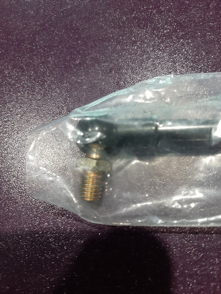

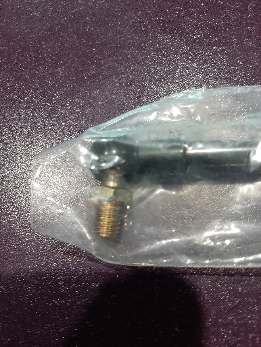

в общем, суть проблемы
GS0102
img.exist.ru/img.jpg?Key=…e=1600x1400&MethodType=36
Fenox A901 001 C3, позиционируется как аналог
видишь, как наконечники сделаны?
поэтому никак не могу врубиться, как ты нижний поставил на кронштейн 🤣🤣
заказали Фенокс, будем разбираться
попытался пойти по этому пути — фиаско
GS0102 от Trialli не подходят в нижней части
печалька
Странно, а что именно там не подошло?)
У меня пол группы в ватсапе поставили и всё отлично.
сейчас попробую разобраться, может у нас сами амортизаторы разные (рестайл же)
нижнее крепление не поставить

короч, хрен пойми … у меня по партномеру амортизаторы идут с 2012 года
по твоей фотке вроде в нижней части то же самое
не могу понят в чем засада
на сервисе заказали аналог Жигулевский, но Фебест, по-моему … у них нижняя часть (шарнир) вроде похожи на мои
Так у них шарнир верх низ одинаковые
Их можно поставить перевернув.
ну да … вот вниз он и не идет … щас я фотки скину, может так понятнее будет
Интересно конечно, гляну на рест может придётся от чего-то другого искать
ну вот мой нижний (ХЗ, на твой с фотки похож)
Всё тоже самое. Крепление родные остаются снять стопрное кольцо убрать амортизатор и поставить новый на родные крепления, с новых шары с резьбой убираем
ладно, более-менее понятнее стало ))
теперь уже на этом Феноксе пробовать будем

а вот Жиговский
совершенно не представляю как его туда ставить 🤣🤣
ну погодь несколько дней, я другие заказал, посмотрим что получится
Так всё верно же
С нового вытащить шар с резьбой
И в своё крепление просто в ставить и стопорное кольцо
ммм … какое кольцо?
вот я об этом собственно и спрашивал
