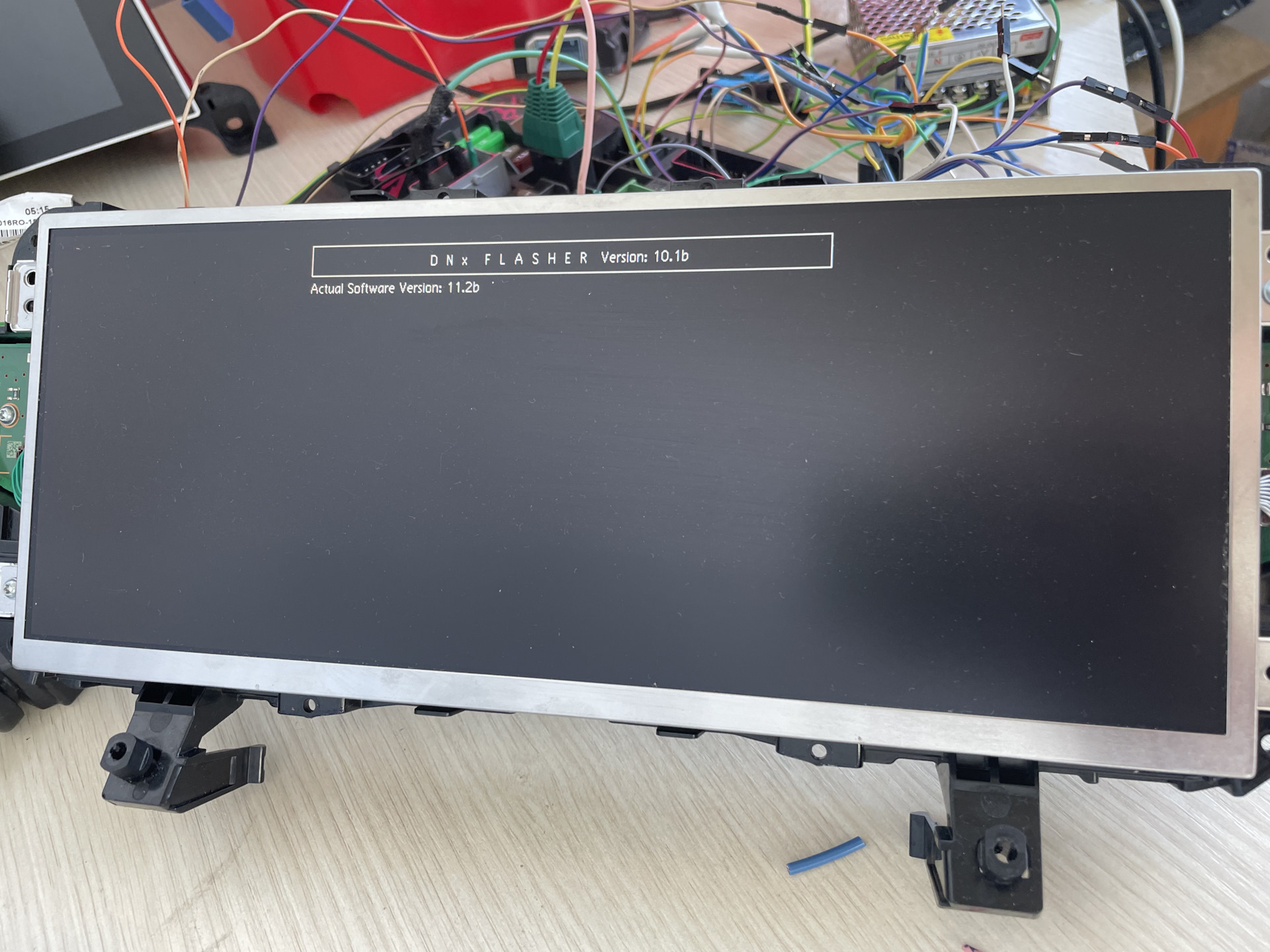

А никто не попробовал еще в такие приборки на Ситроены залить ПО от С5 АС?
Чтобы вместо кошечки был шеврончик)
это сделал МАЙКЛ110… обещал пост об этом и никак не сделает) но я теперь могу и знаю как это сделать) так что если попадется такая приборная панель за вменяемые деньги, то может быть переделаю на такую) но меня не грузит вообще кошечка)
Даже знаю наверное где Майкл это ПО взял)

В приборку от пежо нельзя залить софт от с5 ас. Ну если вы об этом. Можно получить нехороший результат 😀
Льзя.
Ты знаешь как это сделать?
Texassaw
Льзя.
Или все таки нельзя?
Colobok82
К сожалению, вы загружаете не sw, а только калибровку, sw загружается через usb, я знаю об обновлении для 4008 china, но не могу найти файлы
Может и для нас скоро появится софт.
Нет, потому что на 4008 china он использовался для добавления функций, я думаю, что это модифицированное программное обеспечение, но его нигде нет
vadim1968
Вот кстати вопрос, точно ли можно только заменой ПО решить вопрос? Я так понял, что для того, что бы она стала приборной панелью от с5 АС, то там надо плату под экраном заменить полностью
Не скажу.
Я изначально приборку от ДС7 покупал ес-но с платой. Матрица была разбита и саму матрицу потом поставил от Пежо-5008.
ну вот я об этом и говорю) что матрица у них одна на всех) а плата под ней может и отличаться)
Сама плата и микросхемы — все одинаково)
ооооо, даже так))) а вот это уже инетерсно))) получается реально можно перезалить ПО и получить другую приборку?
