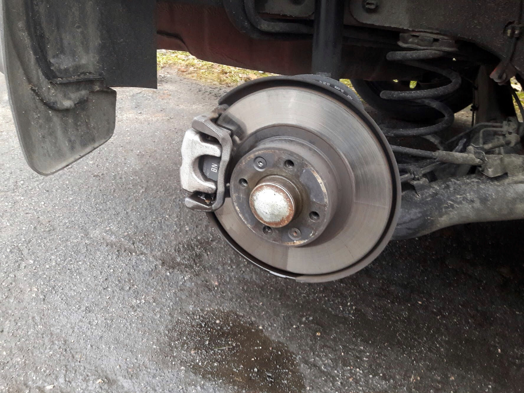

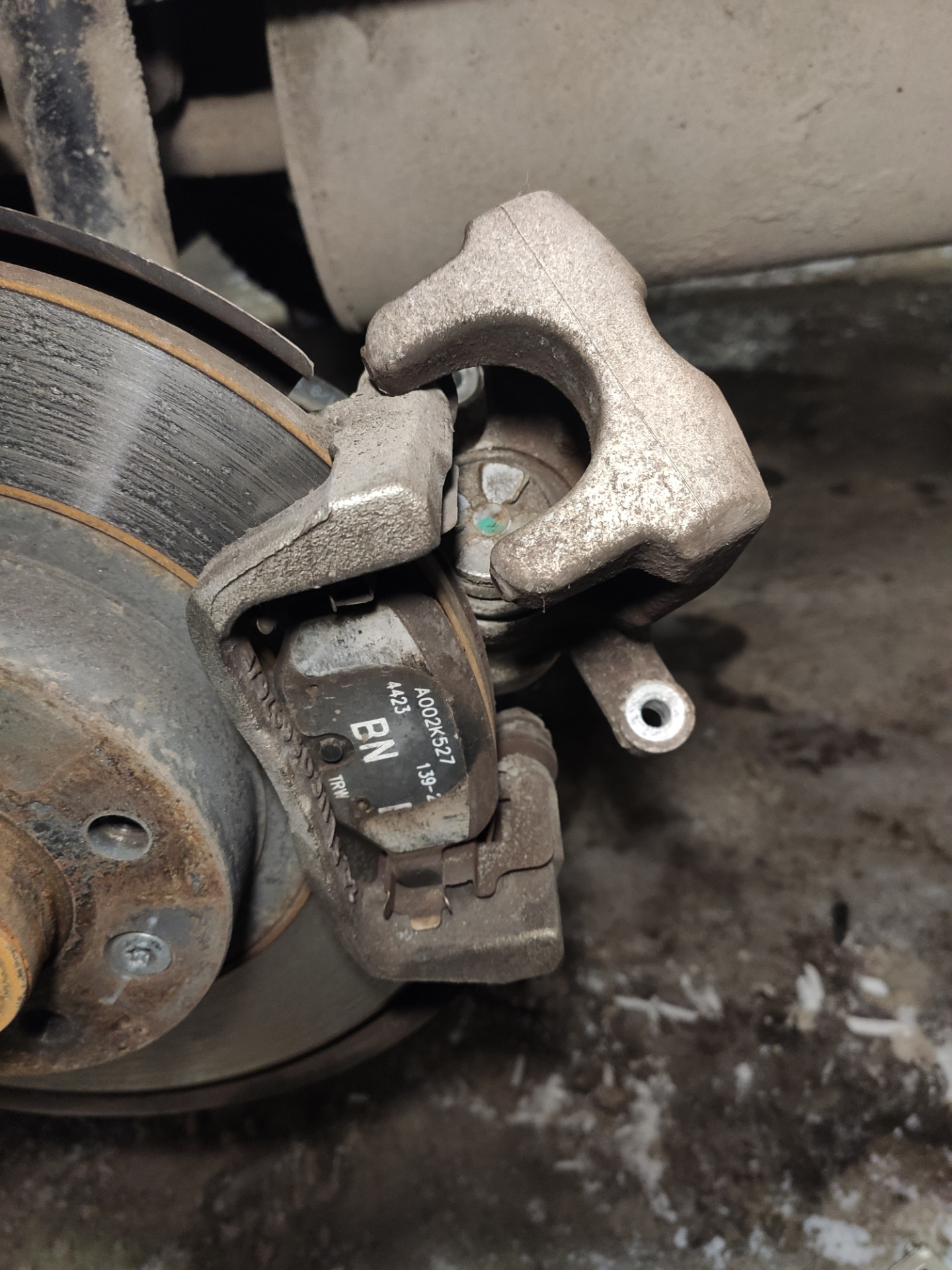

При езде назад вой на весь двор, от которого падали в обморок пешеходы, просыпались бомжи и собаки разбегались в ужасе и дружно ржали владельцы Сорярисов и прочих Рио с Поло.
Теперь можно опять смотреть на этих несчастных автолюбителей сочувствующим взглядом и дальше восхищаться лучшим авто в своей ценовой категории! Но это не точно.

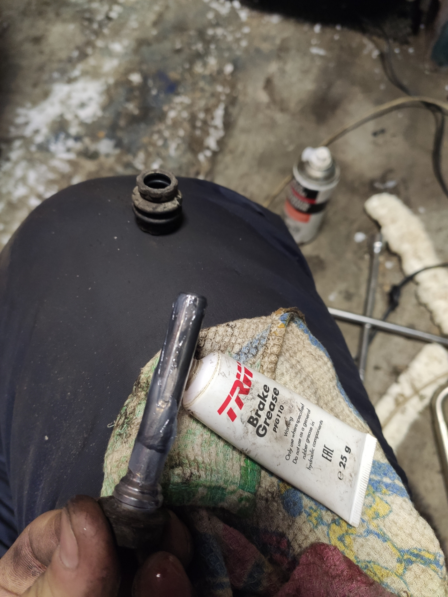

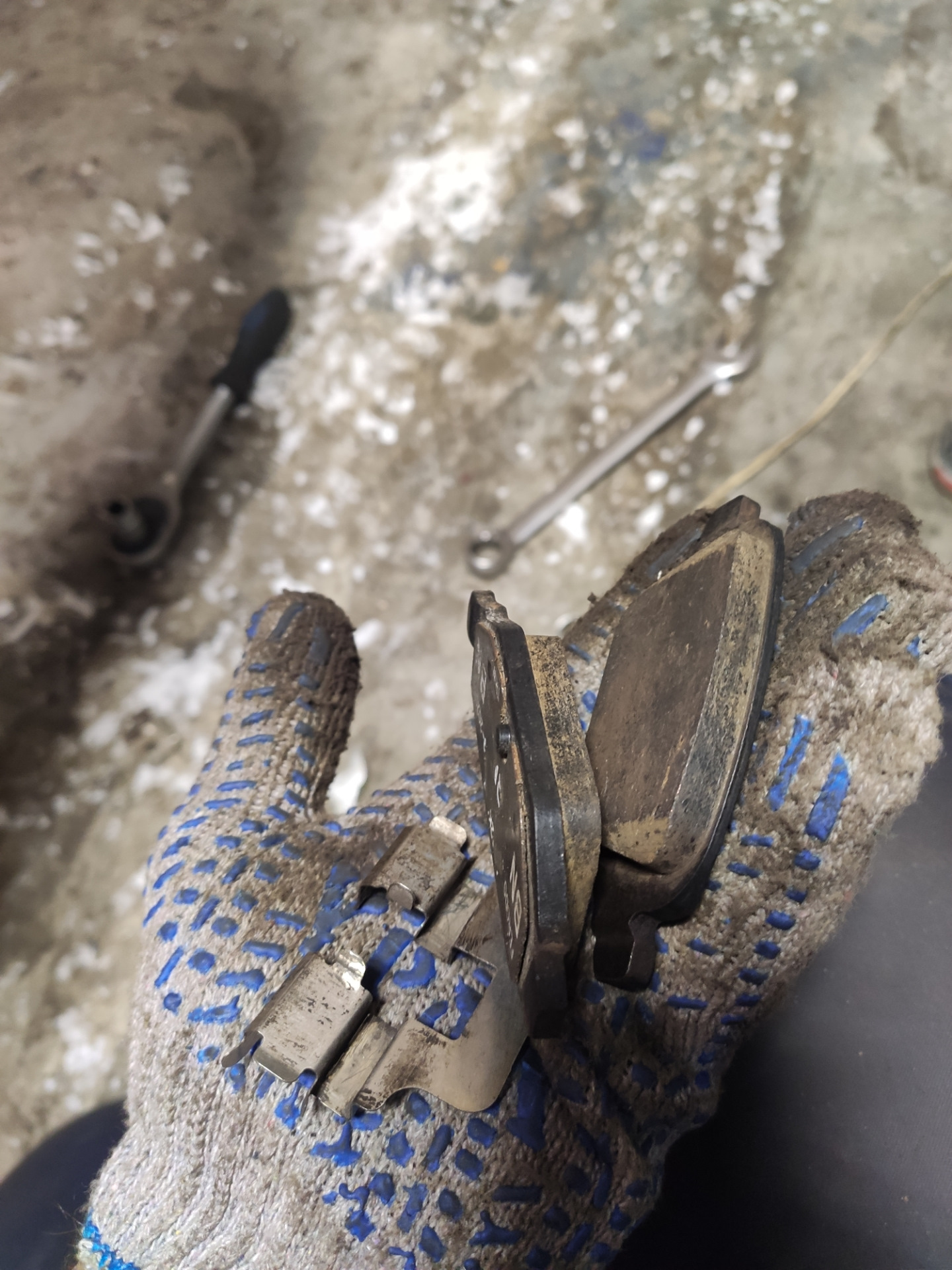

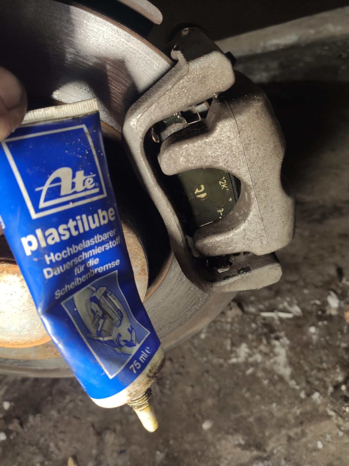

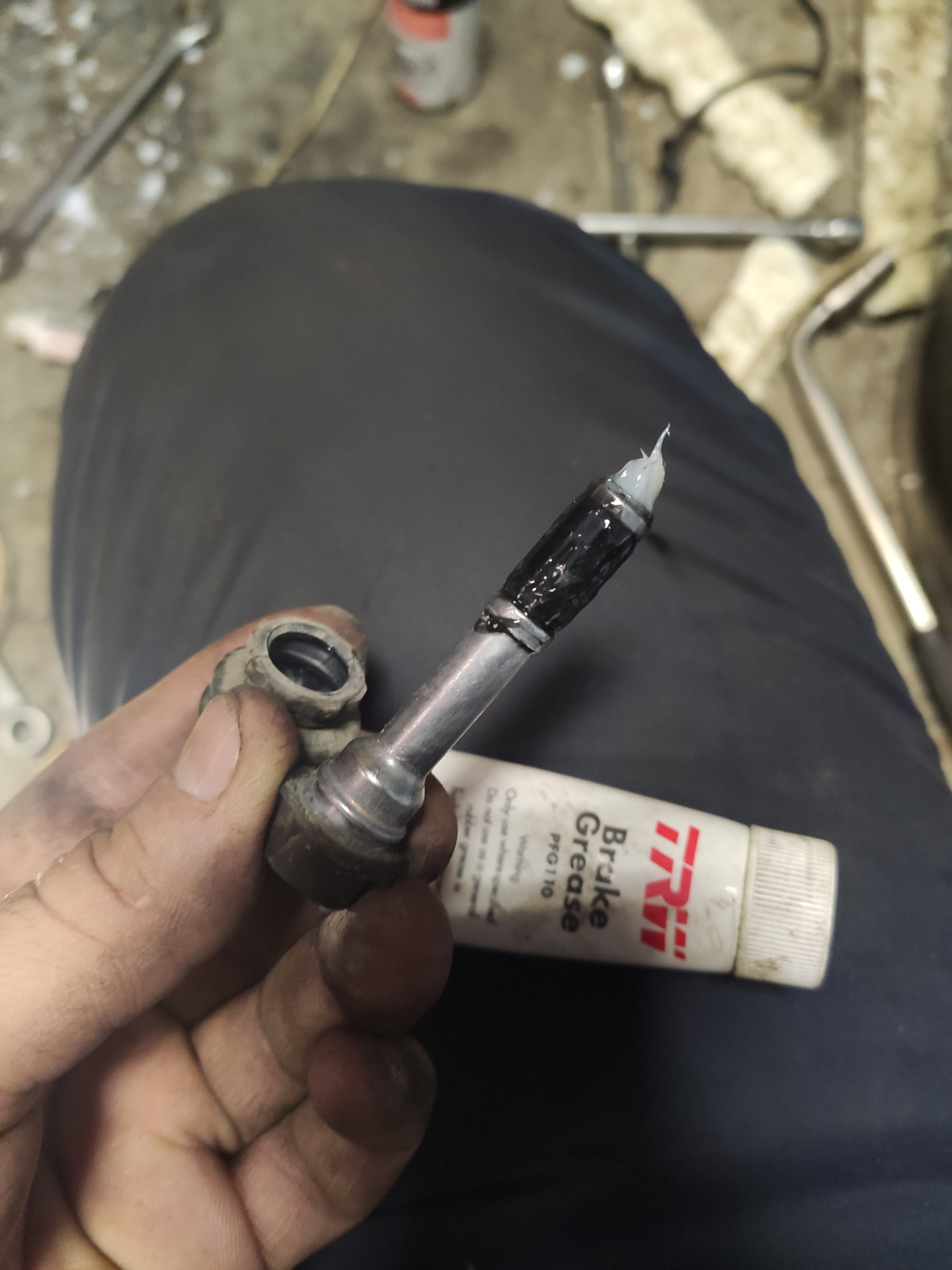

На фото две смазки — TRW исключительно для направляющих суппортов.
И ATE, антискрипная смазка, антискрипная смазка для внешней стороны колодок, направляющих пластин колодок, ей нельзя мазать пальцы, разбухнут пыльники.

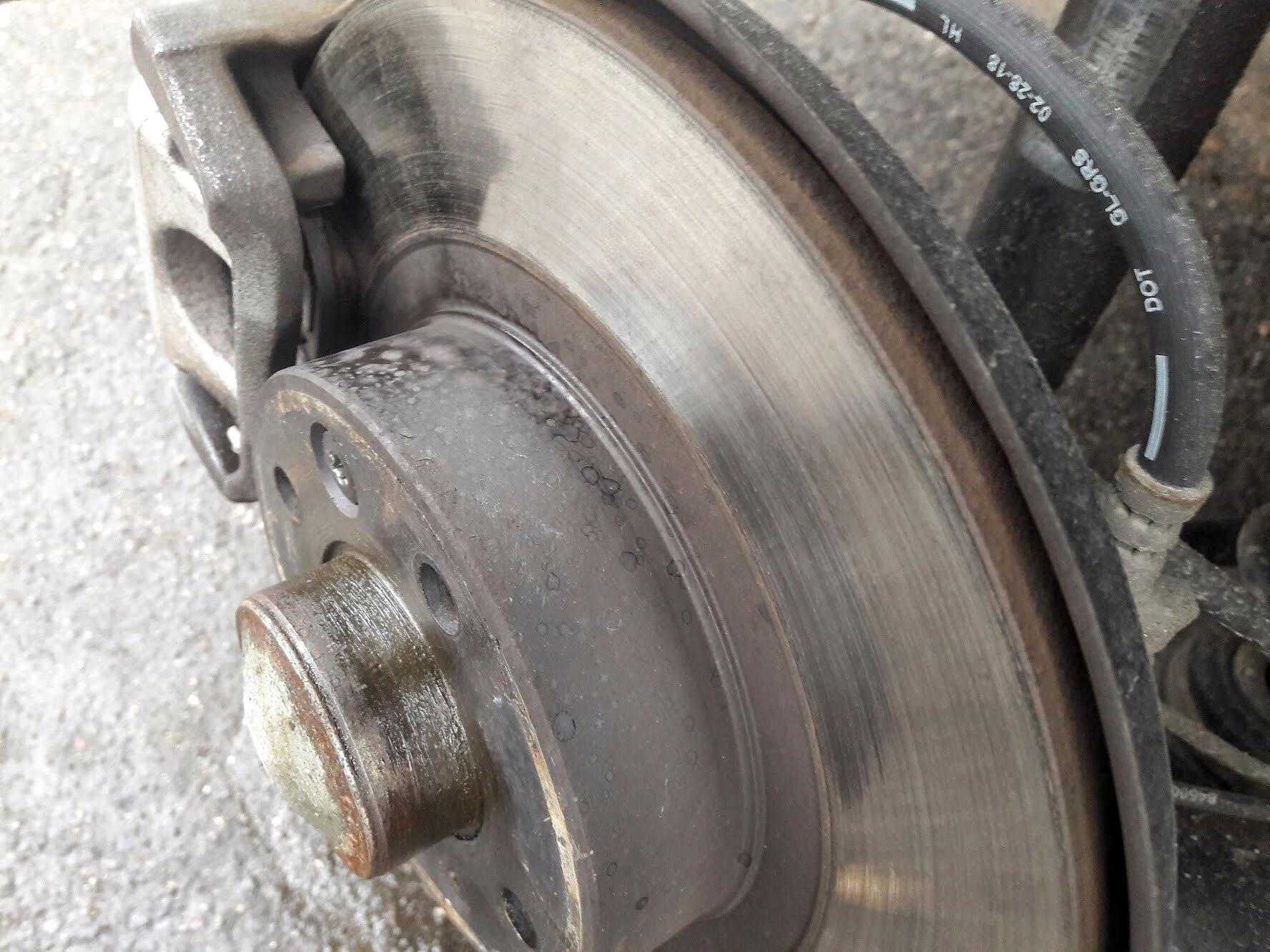

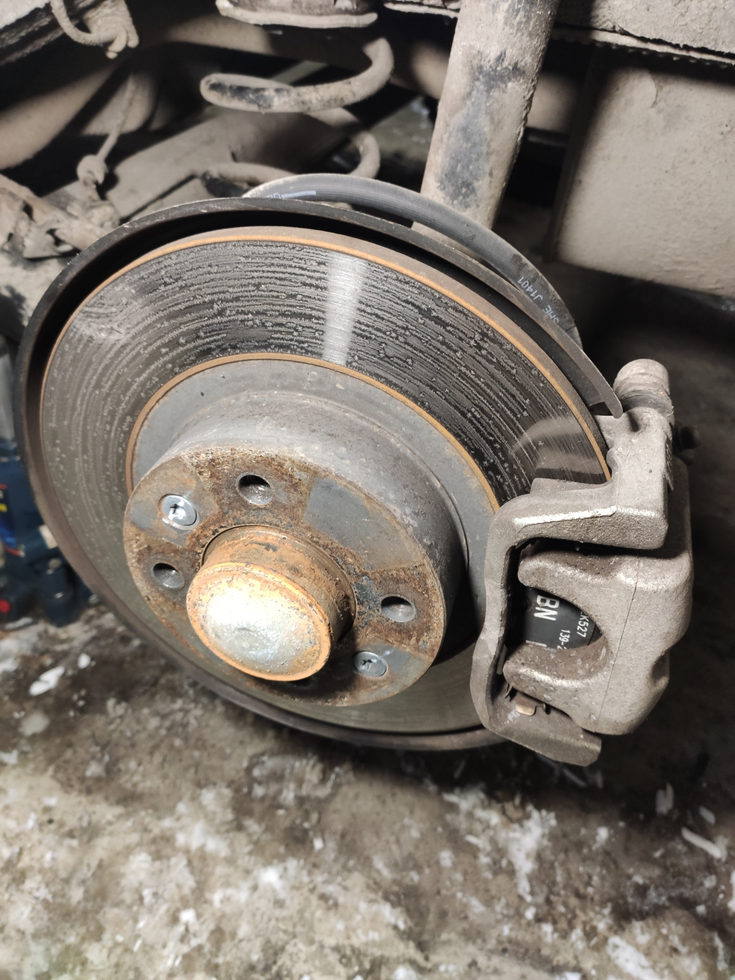

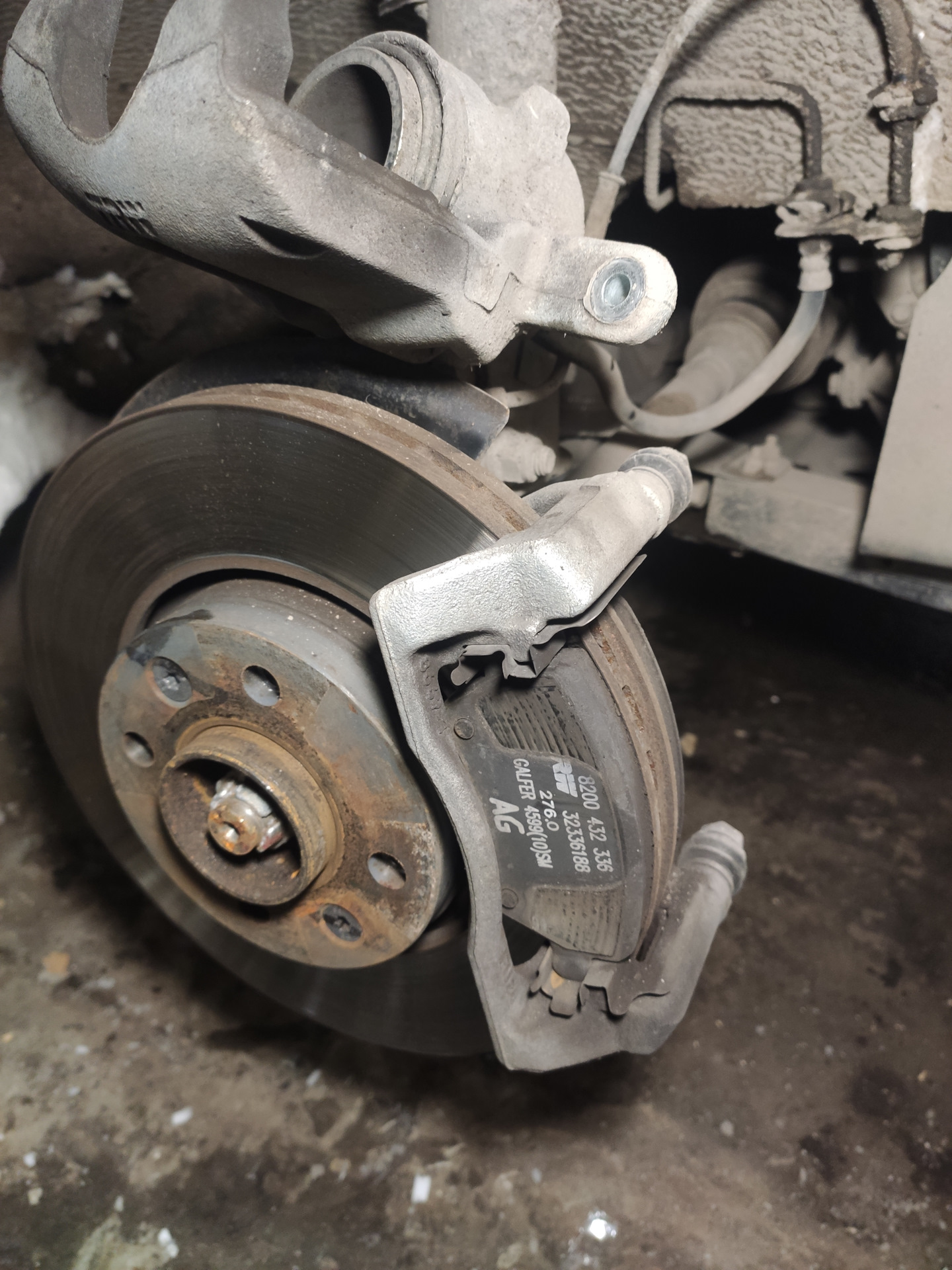

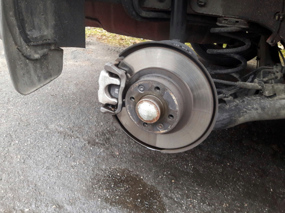

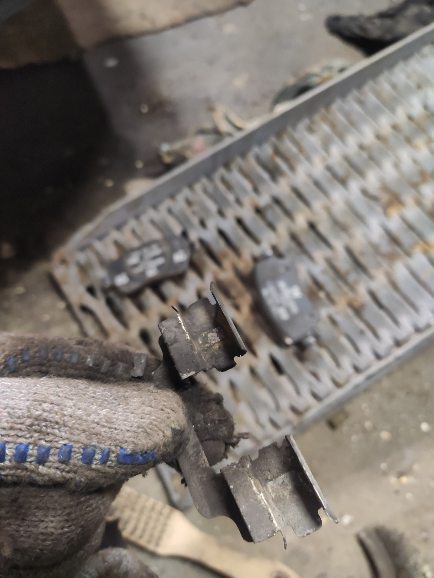

На следующий день сделал ревизию передних тормозов.
Обновлено спустя месяц: вой есть, проявляется меньше и немного тише. Короче менять надо колодки.

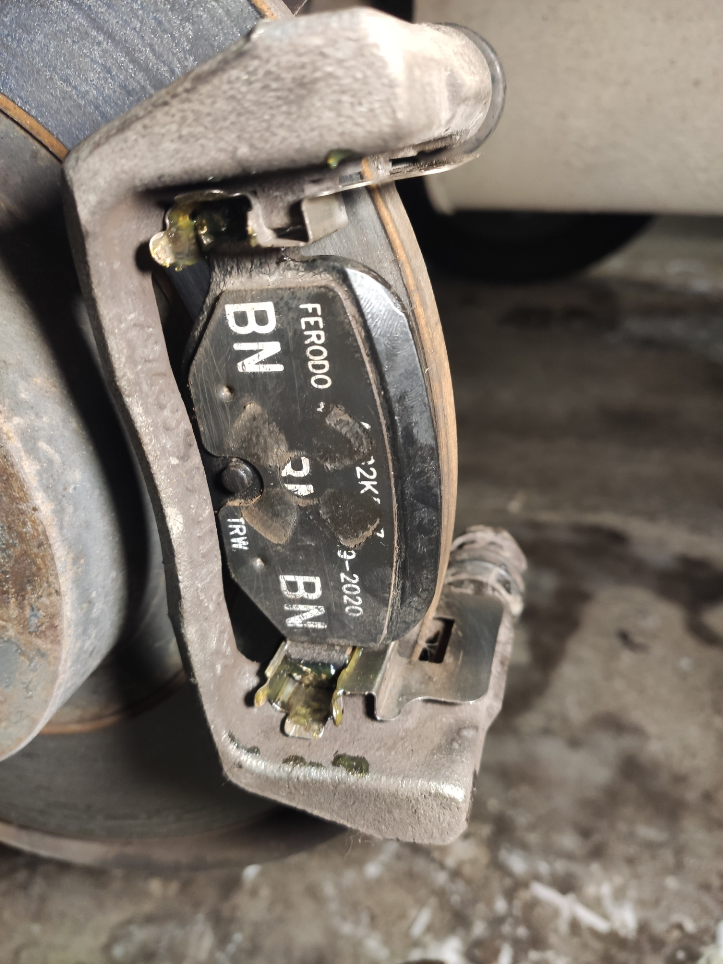

С завода какие то другие ТРВ, заказал и сравнил при замене с оригинальными. Они разные! При смене колёс на зимние поменял задние на оригинал ТРВ, пока тишина.
Сколько тишина?
Аакой номер заказали?
Mihailov77
Номер колодок в студию! если не трудно) Только задние меняли или передние тоже?
Всё взято так же с драйва. Менял только задние из-за воя лосихи. Передние прекрасно себя чувствуют, износ в допусках, менять пока не стал. Извините, не могу ссылку на пост этого человека выложить, OLEGVL77, не умею. У него очень подробно всё описано. Админы, помогите.

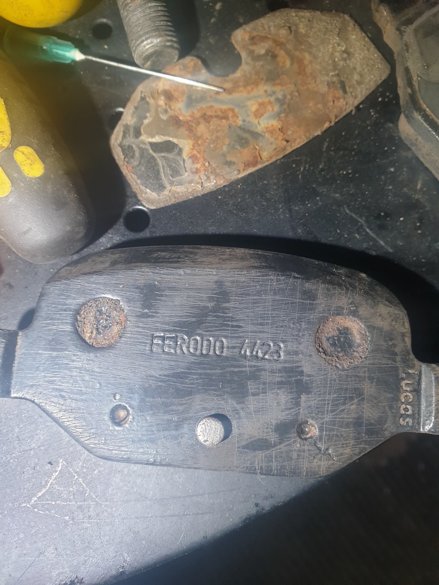

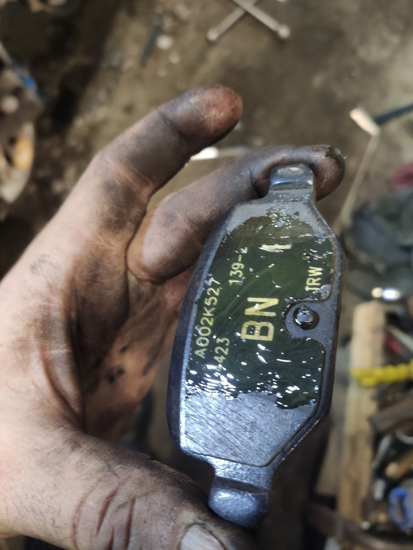

Феродо с завода ставят задние колодки, на фото мои заводские, пластину оторвал, а там такое, тоже думал трв

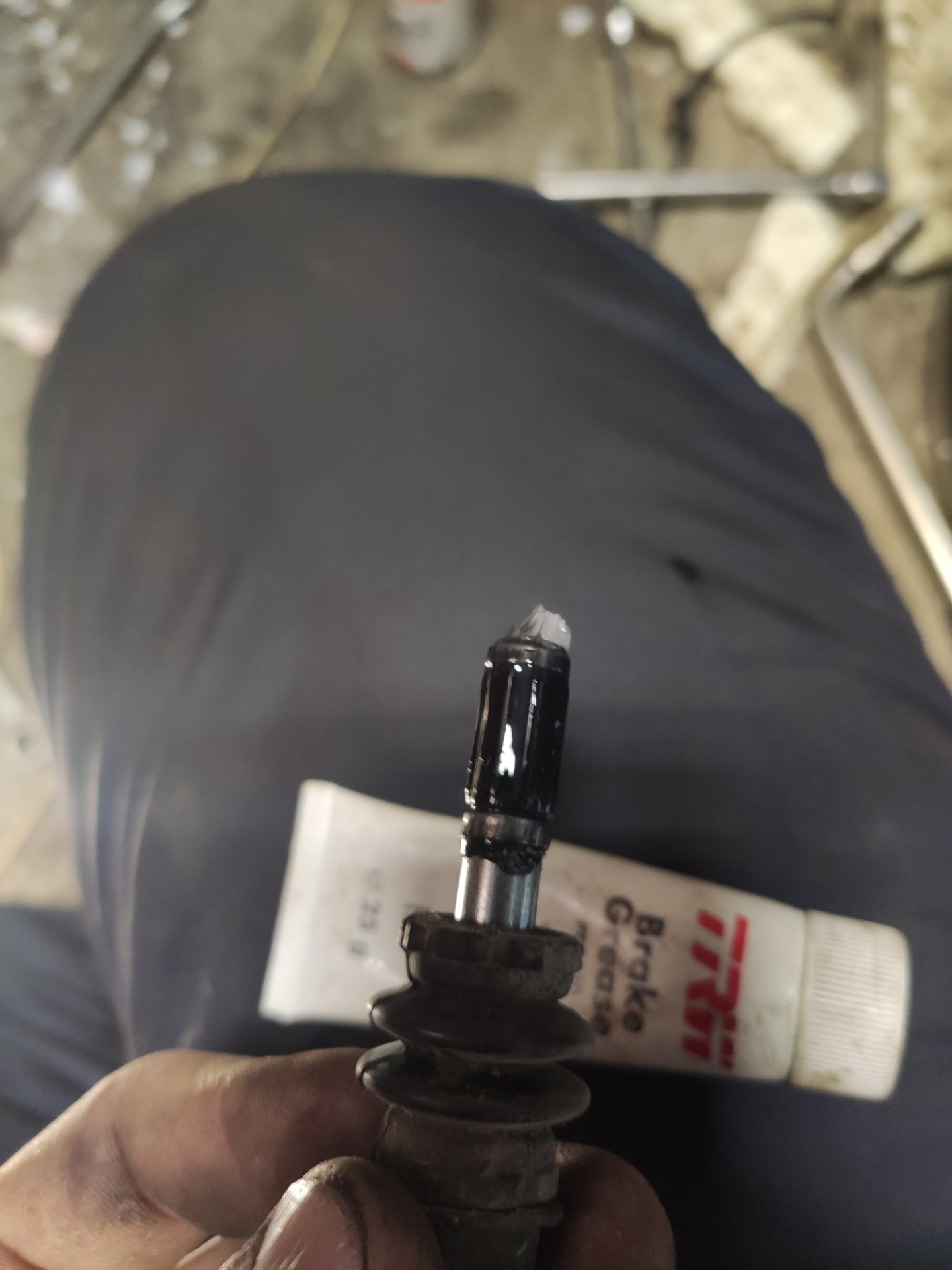

На первом фото я не понял по смазке. На кончике белая свежая? Сам палец в отработке?
На кончике заводская смазка, чёрное что вы видите это пластиковая вставка на ней смазка
А как смазка относится к вставке?
Норм

Снимал задние колодки, наносил термоустойчивую смазку на противо скрип. пластины. Снимал эти пластины и ездил без них, возвращал их на место. Чистил и смазывал направляющие колодок из нержавейки.Помогало до первой мойки в.давл.Смазка вымывалась и вой (при движ.назад) возвращался.Только замена на альтернативные избавила от этого недуга…Проанализировав DRIVE2.RU имхо и вы со временем придёте к такому решению…
Какие альтернативные?
AleksSimfer
Это какие?

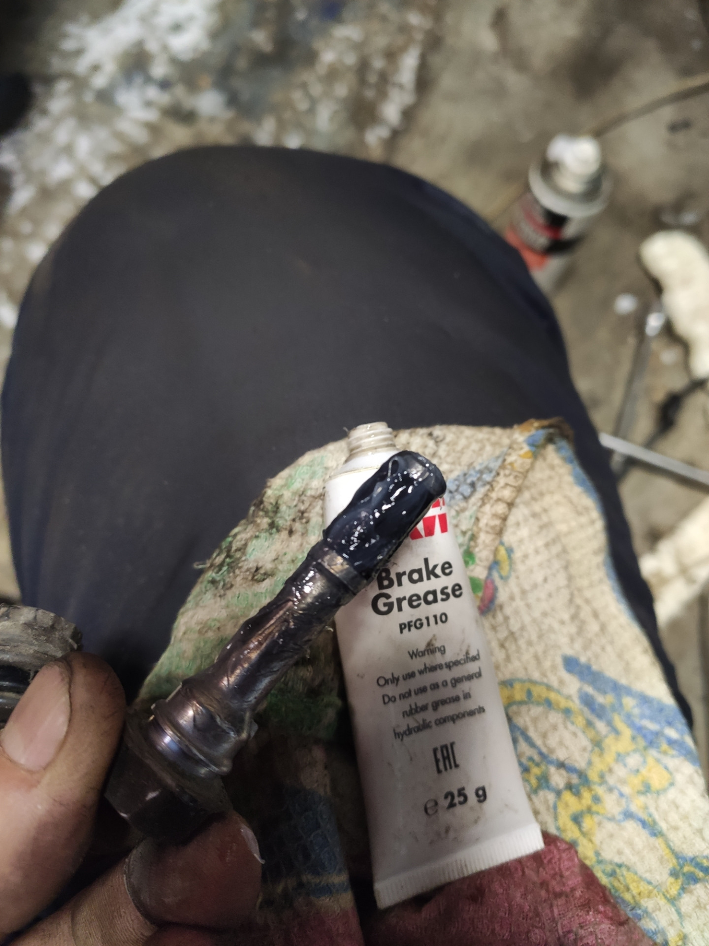

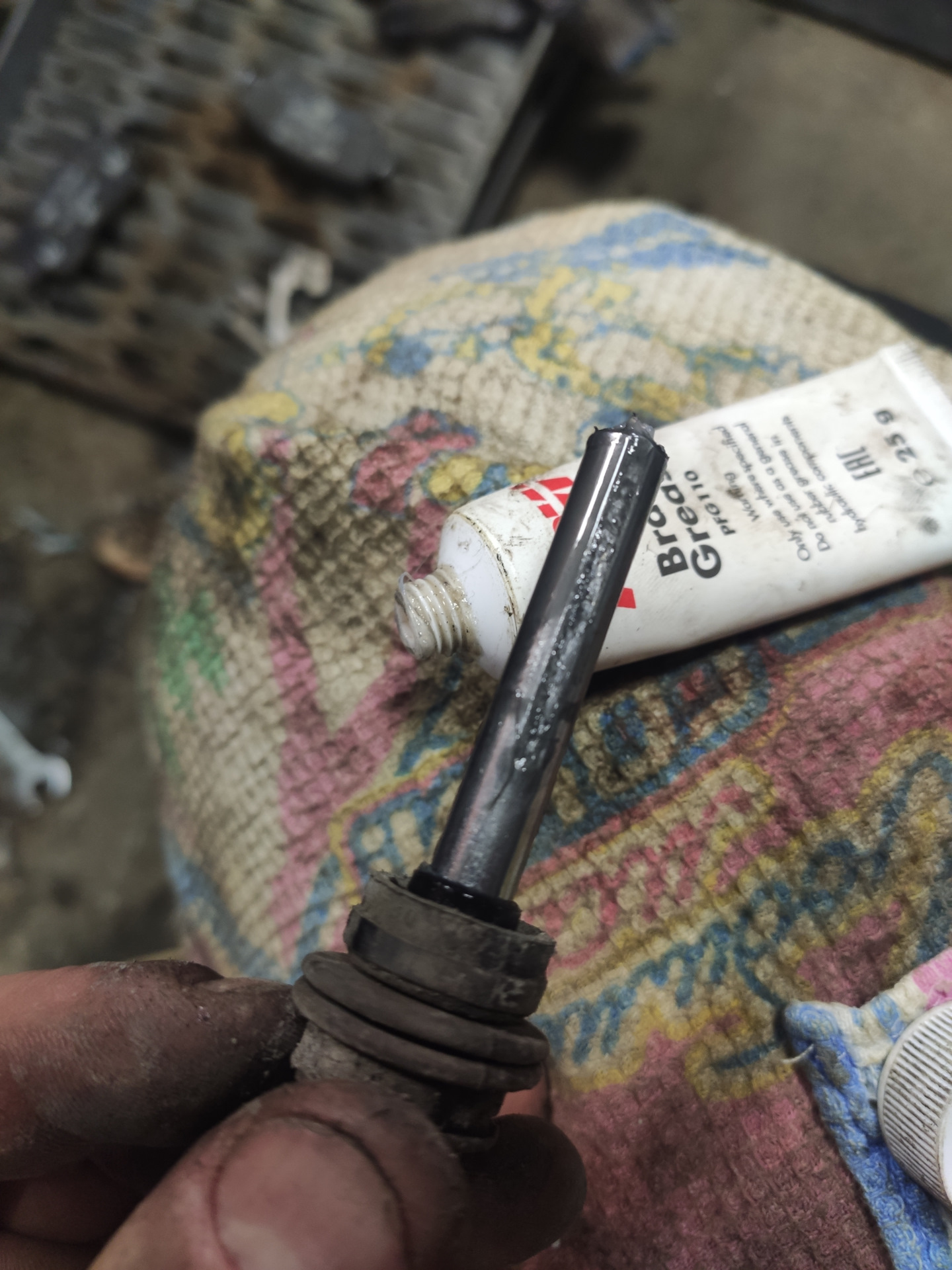

Минутку, смазка трв, как моем фото исключительно для направляющих суппортов. Антискрипная смазка у меня в синем тюбике, ее соответственно нельзя пальцы суппорта мазать, разбухнут пыльники
Да чё было тем и намазал))) она работает, просто вымывается на раз.
Так она водой смывается, не предназначена туда, хотя термостойкая
Надо что то другое посмотреть) Но вой на моей именно из-за этого, проверено.

Думаю направляющие не причем, мазать надо внешнюю сторону колодки и направляющие Пластины колодок
Чем?
На фото специальная для этого смазка, в синем тюбике
Phaeton-1987
Чем?
У меня на фото синий тюбик АТЕ
