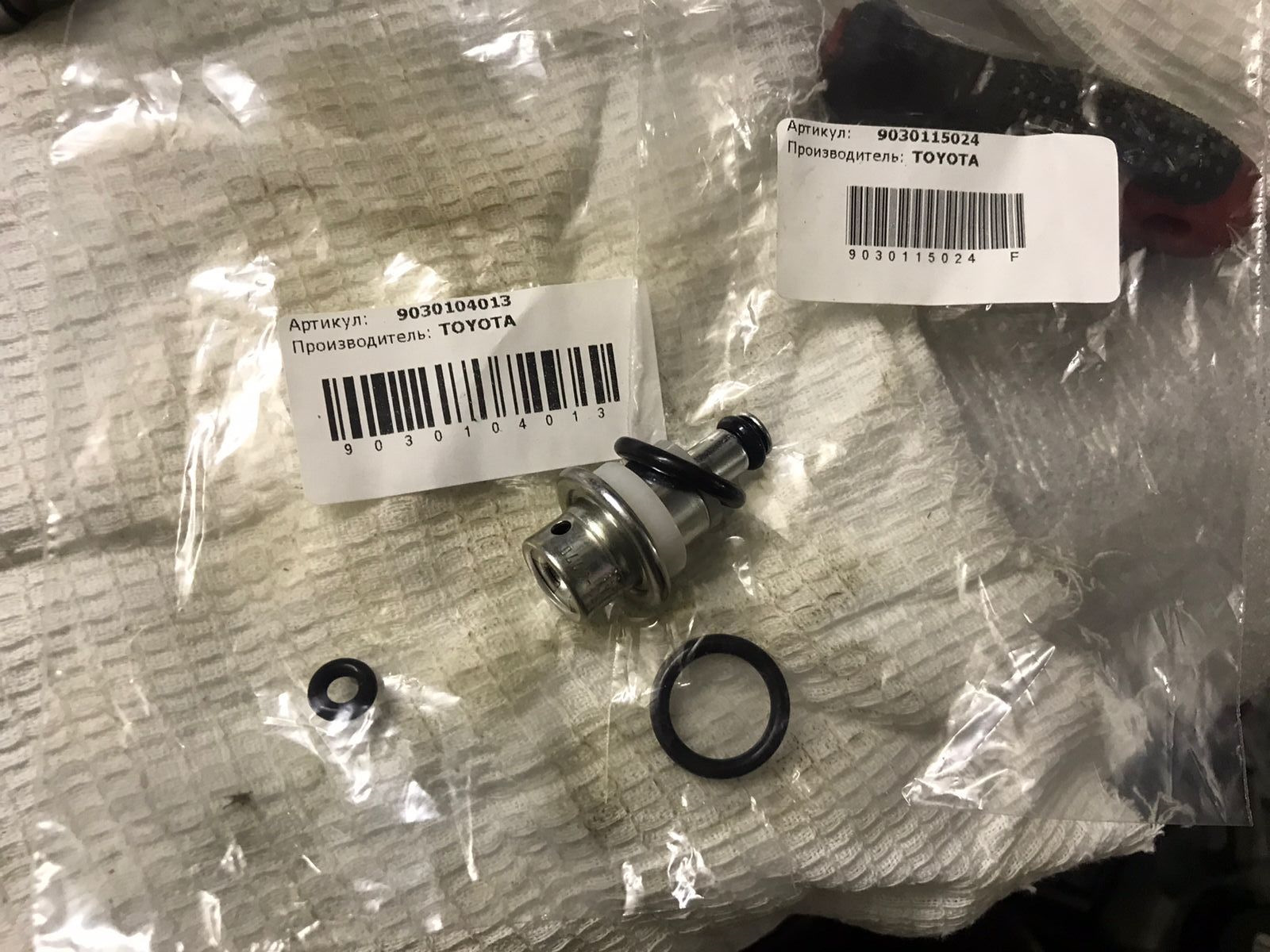

Скажу честно, ни разу этого не делал, но много чего в жизни мы делаем первый раз, в сети много видеоинструкций по замене фильтров, посмотрел несколько из них, да и купил все необходимое:
— фильтр, картридж Toyota (7702433090)
— фильтр тонкой очистки Masuma (MPU-051)
— уплотнительное кольцо Toyota (9030104013)
— уплотнительной кольцо Toyota (9030115024)
— уплотнительное кольцо Toyota (9030108020)

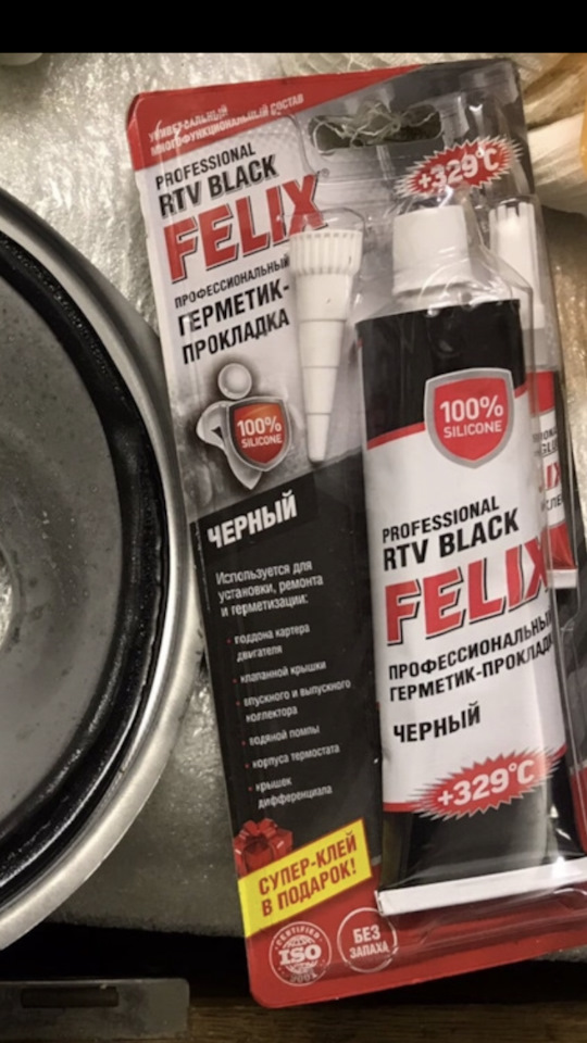

— герметик прокладка Felix чёрная.

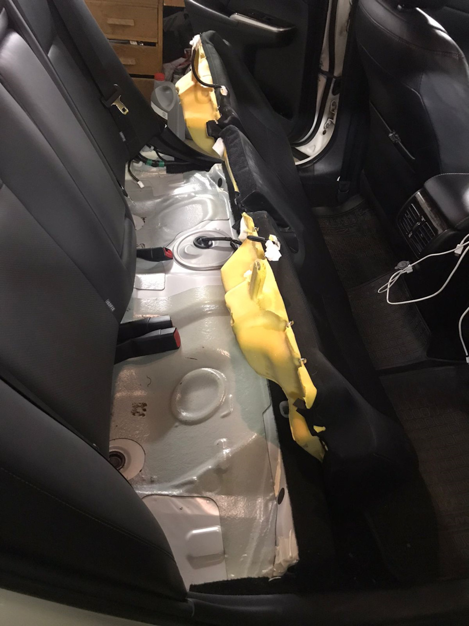

Снял заднее сиденье, надо сказать варварский метод демонтажа многих деталей у Toyota, а заключается он в том что нужно сначала потянуть, а затем дернуть…
Снимаем сиденье, отключаем подогрев, при чем что интересно, все три подушки заднего сиденья с подогревом. После демонтажа сидушки открывается вид и я начинаю грустить, дилер попросту обманул с дополнительной шумоизоляцией всего салона, под заднем сиденьем шумоизоляция отсутствует, только голый металл. Ну да ладно.

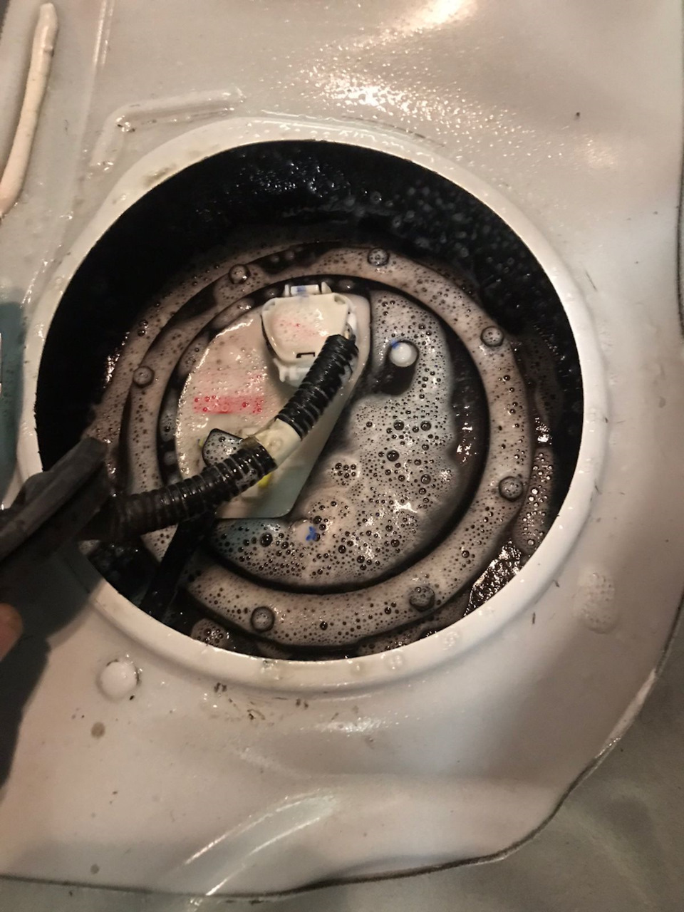

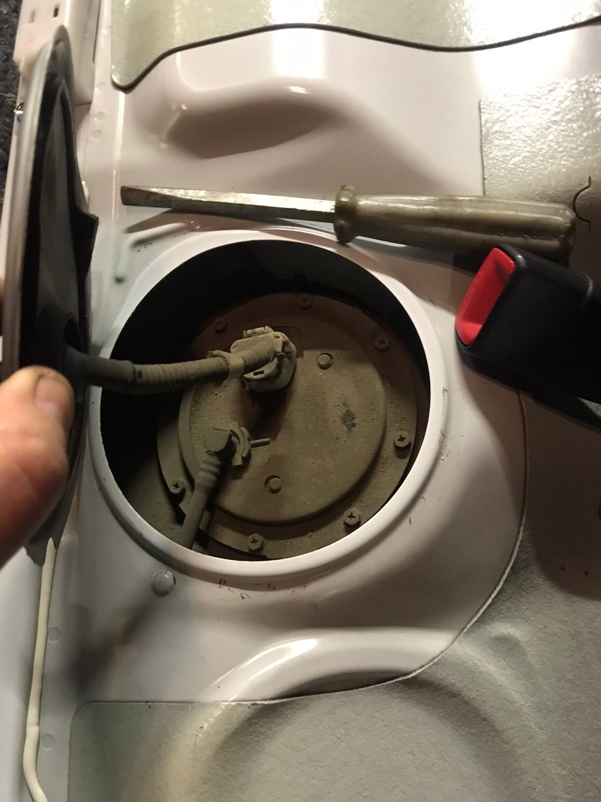

Снимаем крышку которая закрывает топливный насос в баке и не удивляемся, многоразовый герметик крышки не работает и попросту засох и задубел.
Тщательно очищаем пыль и грязь с площадки, открываем лючок заправочной горловины бака, что бы снять давление из системы, убираем стопорное кольцо, снимаем фишки и трубки, откручиваем стопорную площадку. Затем достаём бензонасос вместе с картриджем фильтра и уровнем топлива.

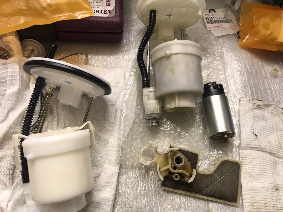

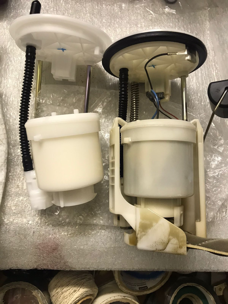

Бак чистый, чего не скажешь о фильтре тонкой очистки, который имеет темно коричневый цвет, а так же сам картридж фильтра, который весь в налете, как снаружи так и изнутри.
Аккуратно все протираем, разбираем и собираем уже в обратной последовательности, затем смазываем герметиком крышку бензобака, ставим ее на место и собираем салон.

На новых тойотах российский производитель сэкономил на многоразовом герметике или вы делали по холоду, на камри 2007г герметик притерпел три замены фильтра и практически выглядит как новый, кто то может знает что за герметик и как он называется?удобно просто подогрев даже зимой снял и обратно придавил, такой же герметик на пленке пыльнике под дверными картами
Делал в отапливаемом гараже, добавил ещё герметика.

Именно который там должен герметик нашел или первый попавшися под руку?
В посте фото есть, но это первый попавшийся.

герметик старый нагреваешь феном техническим и прекрасно липнет
Думаю хуже не будет))
хуже нет, можно просто меньше тратить
Заранее невозможно все предусмотреть. Но герметик был куплен заранее и лишним не будет😉
