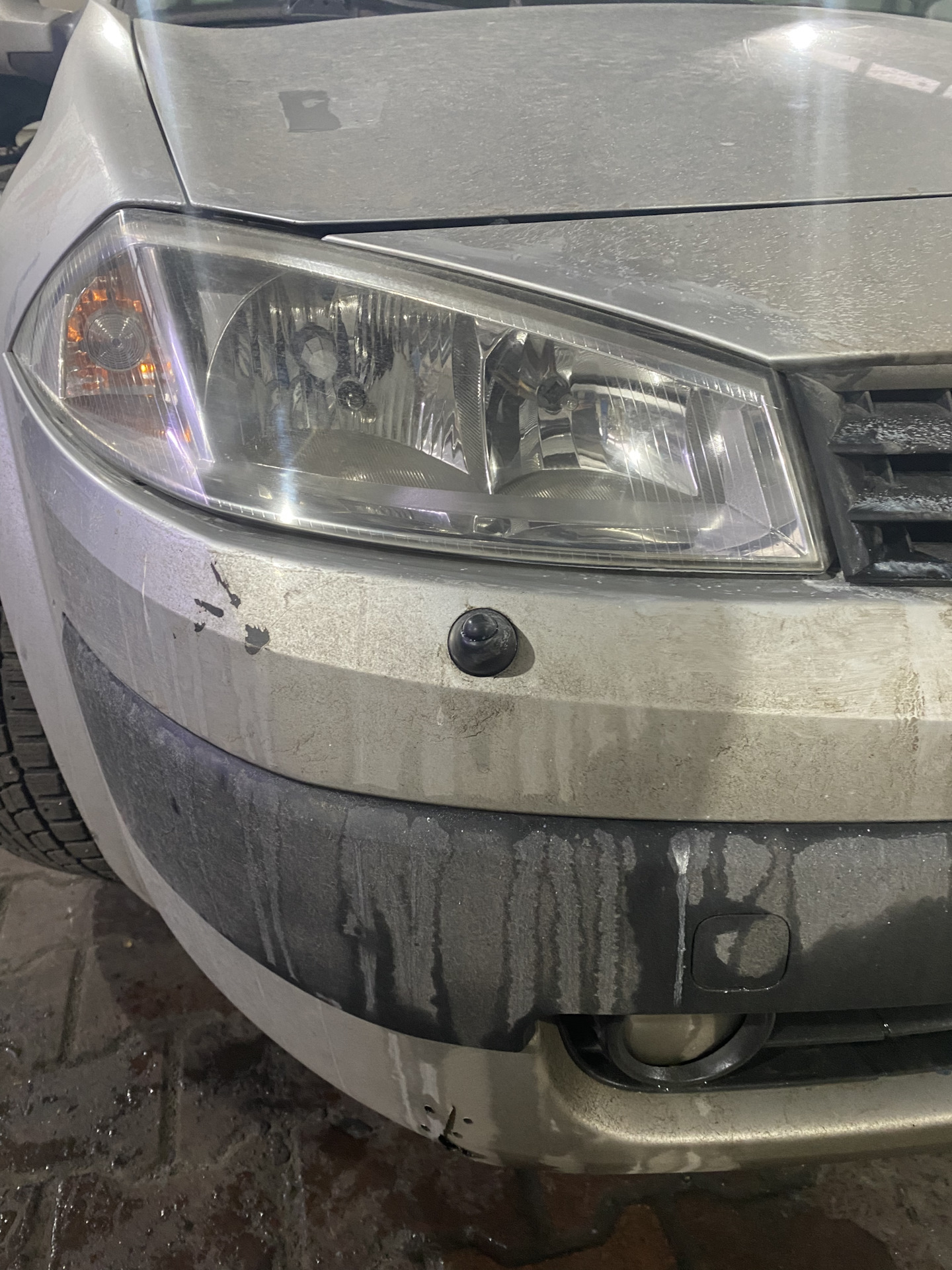

Перед продажей хонды, отполировал на ней фары и мне очень понравился эффект)
Повторил фокус на Мегане. Получилось весьма не дурно.
Наверно и светить немного лучше должны.
Спереди как у меня, 1в1, тоже полировал Лавром, на пару лет хватает, светом доволен, отражатели как новые.
чем полиролил?
1500 наждачка и какая-то паста, не помню.
Потом чем-то покрывали? Лак, пленка?
Не, ничем. Просто потёр наждачной и потом полировочной машинкой с пастой)
Надо закрыть лаком или плёнкой, 1.5-2 года максимум и опять прийдётся полировать.
Мои тоже полирнули, только толку ноль. Если отражатель дохлый то только прозрачность стекла радует глаз.
Это дорест, там отражателю ни чего не будет.
Упс, пардон)
