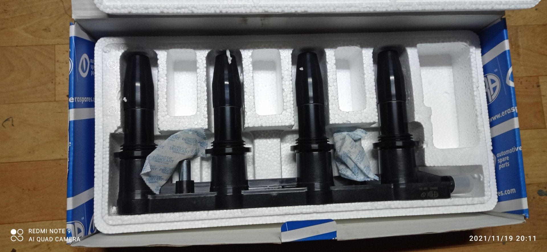

И снова здравствуй модуль.Пробитие на 4м цилиндре, всё как обычно, троит, едет плохо, чек и абс горит. Ошибка Р0301.Хотя по каталогу пропуски зажигания в 1м цилиндре. Я считаю если смотреть на капот, то с лево на право))).
Порядок работы цилиндров 1-3-4-2;нумерация цилиндров (1,2,3.4-й) от грм
Вот 4й от ГРМ и не работал, свеча была супер мокрая, вообще не работала.
У нас порядок 1 4 3 2 или 1 2 3 4?
1342
Спс
От лобовой крышки считать цилиндры, где привод ремней. Так вроде всегда было.А электроника возможно считает от разъëма по порядку, хз.
Ну и я так считаю, а обд похоже в обратном порядке)
Это ещё от свистка зависит, и сопрягаемой программы. Диллерской приблудой смотрите, там вся правда, с ценой на неё беда)
