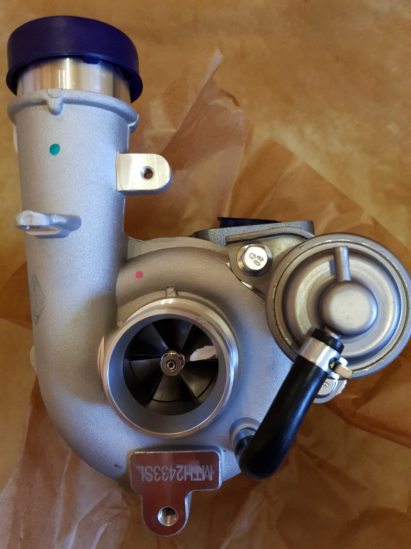

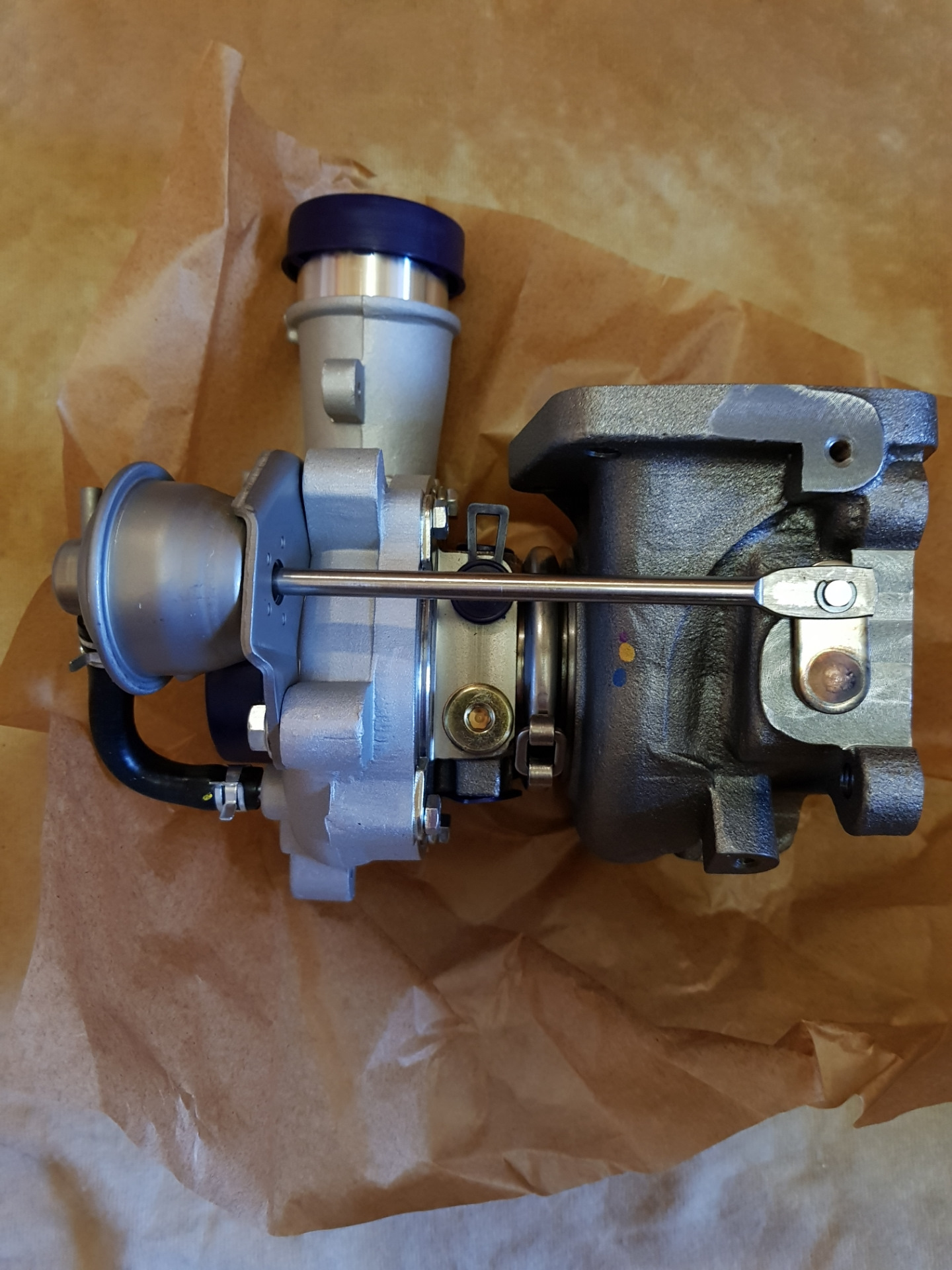

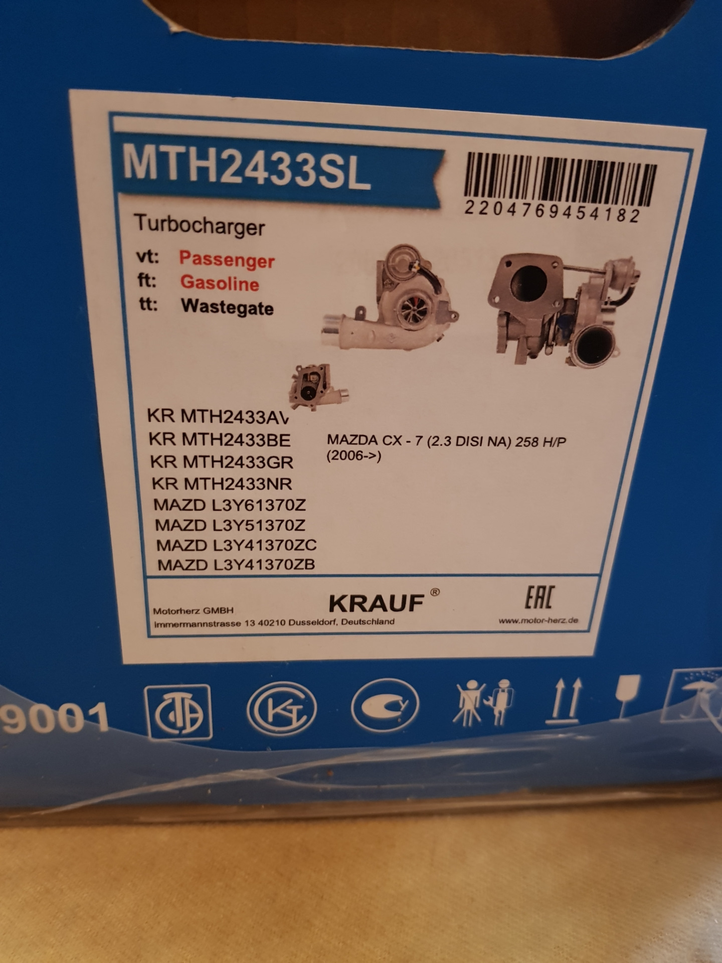

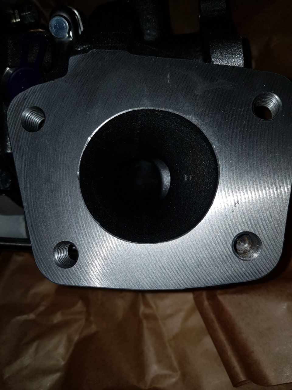

Про саму турбину Krauf MTH2433SL:

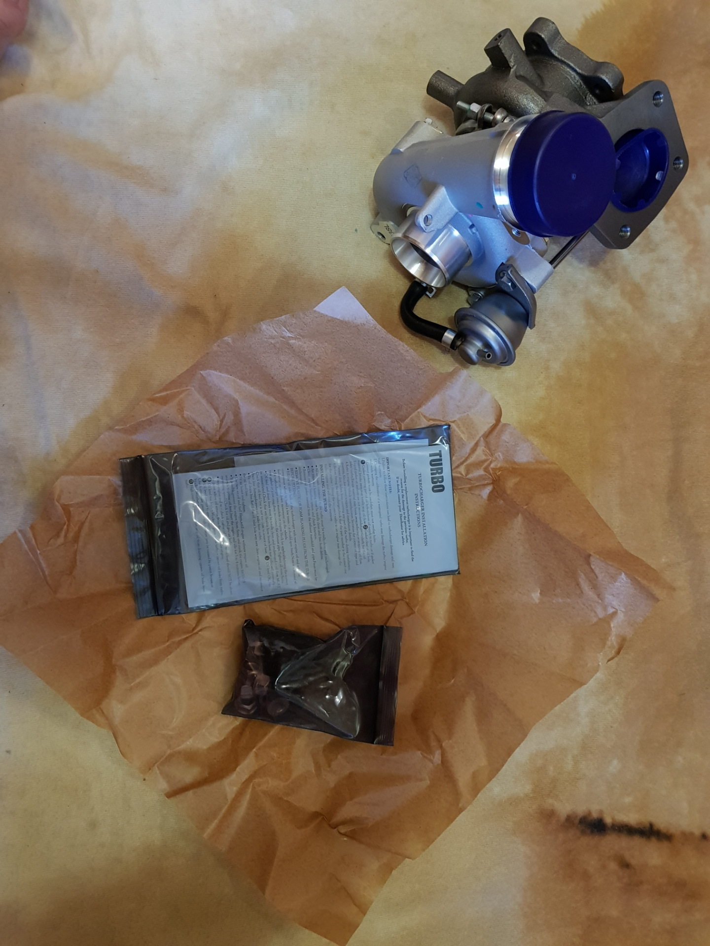

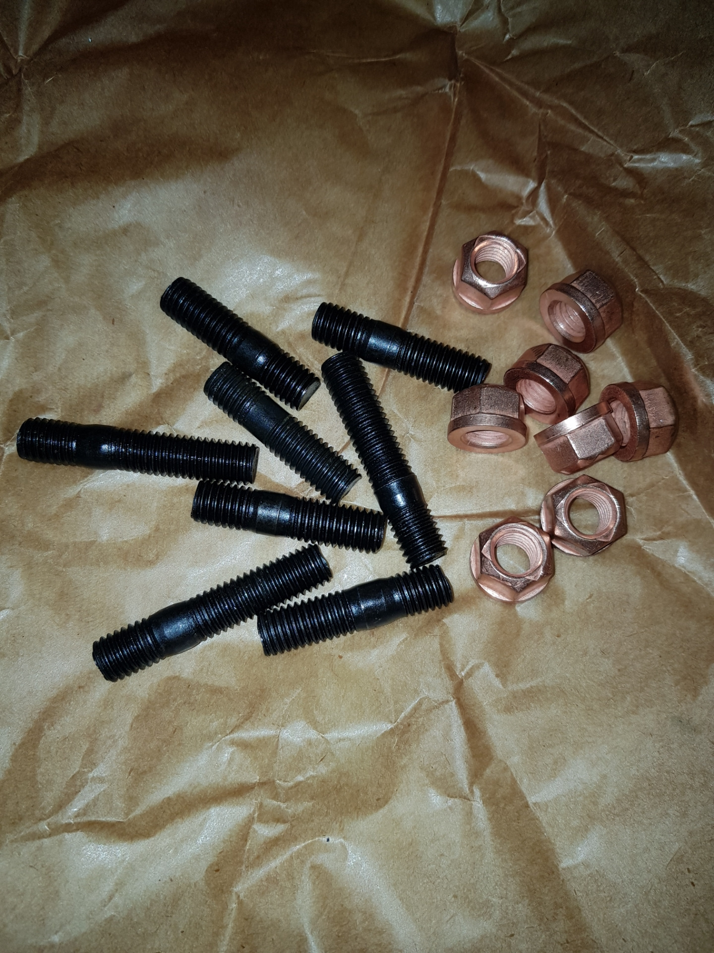

Внутри сама турбина, прокладки- вот их можно сразу выкинуть в помойку, не вздумайте их ставить, фольга- такие прокладки идут со всеми Китайскими турбинами. Также черный пакетик, в нем шпильки и гайки:

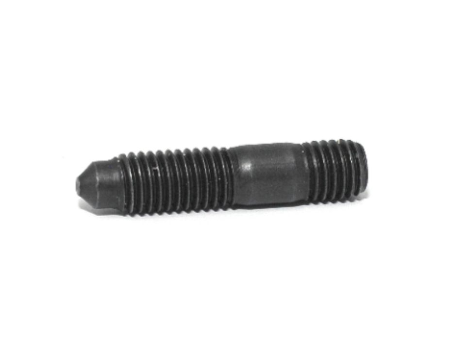

Я думаю что ставить эти шпильки и гайки тоже не стоит. Следующие покупки как раз и будут шпильки, прокладки, гайки🤣

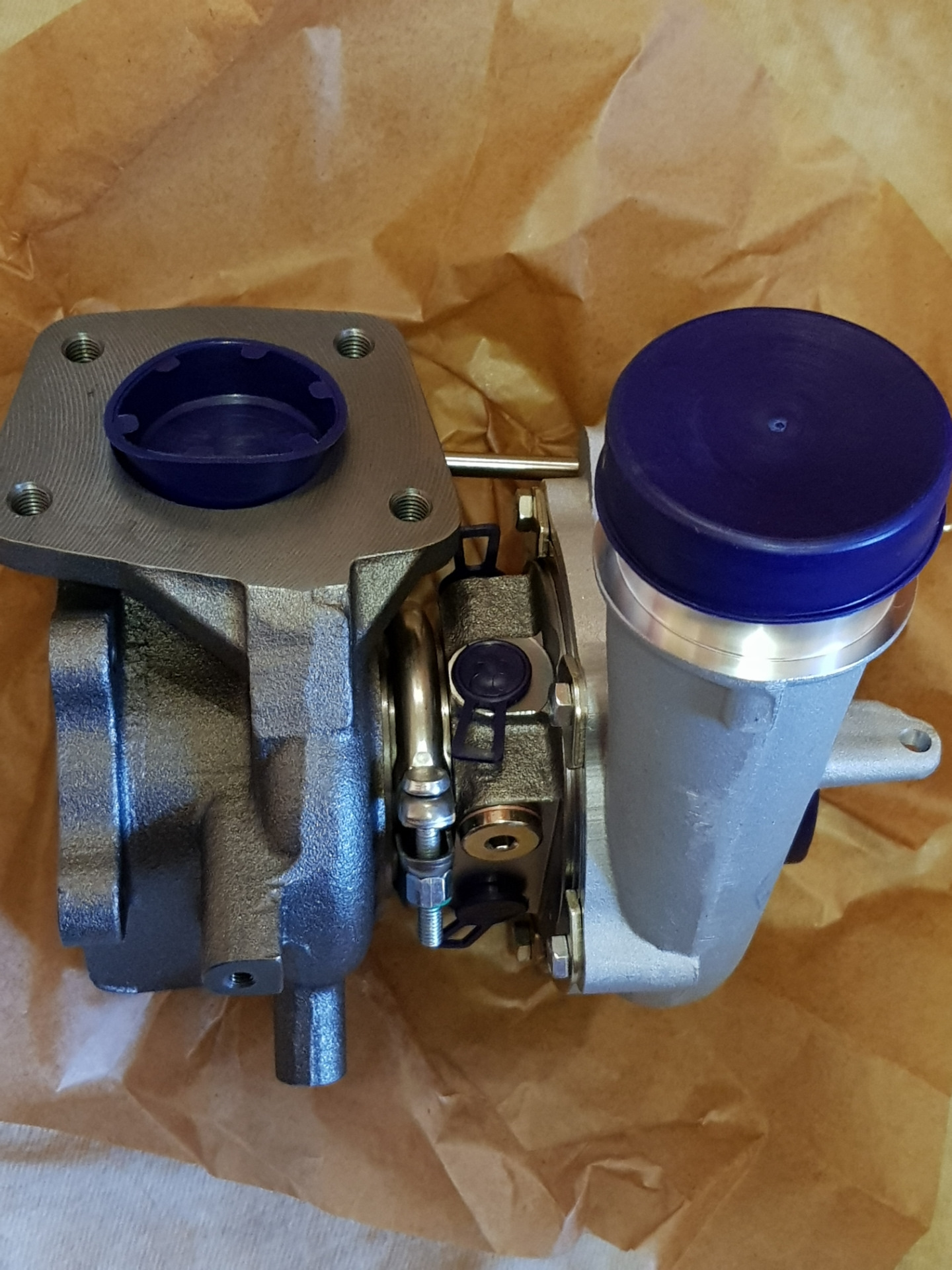

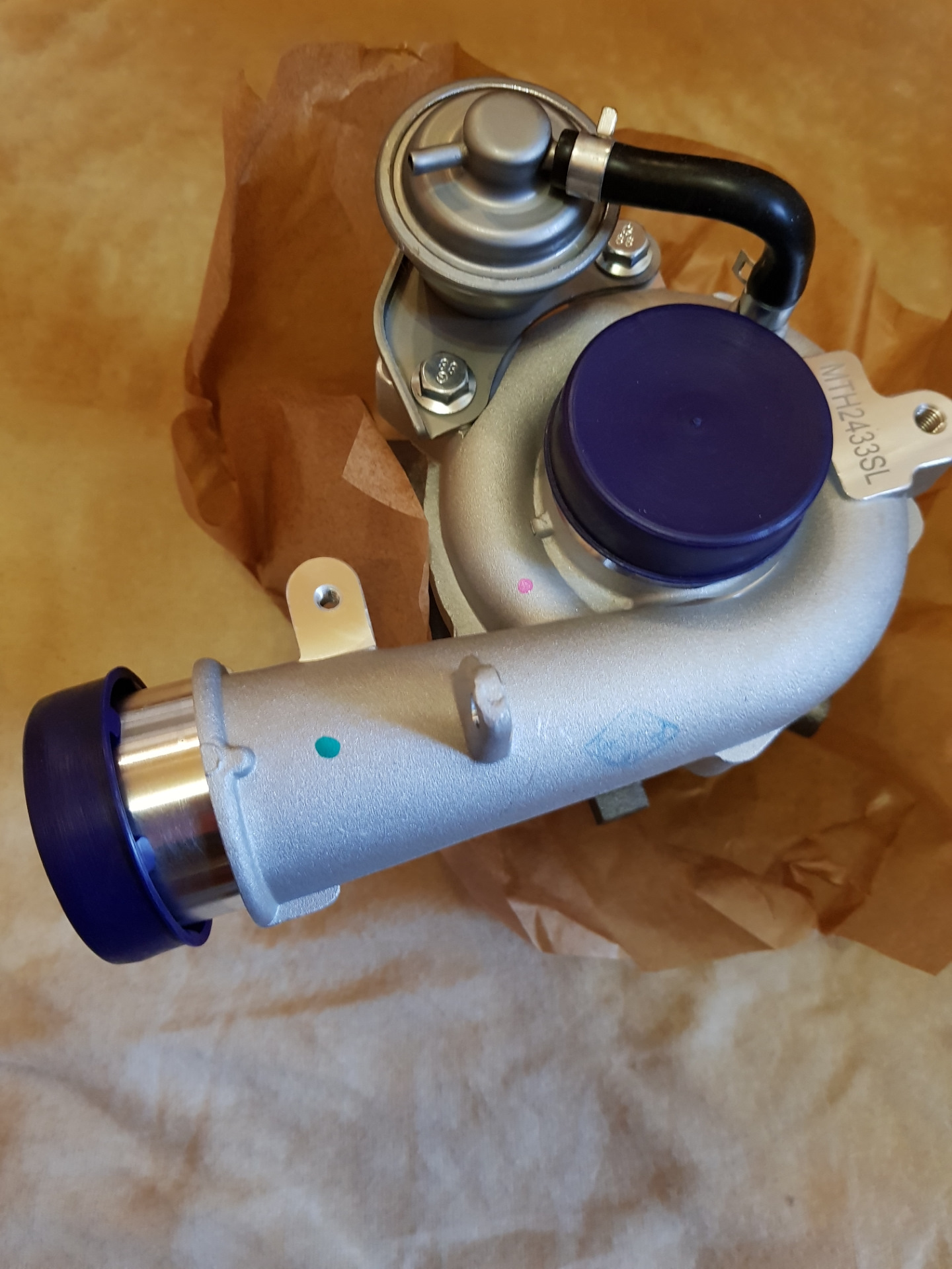

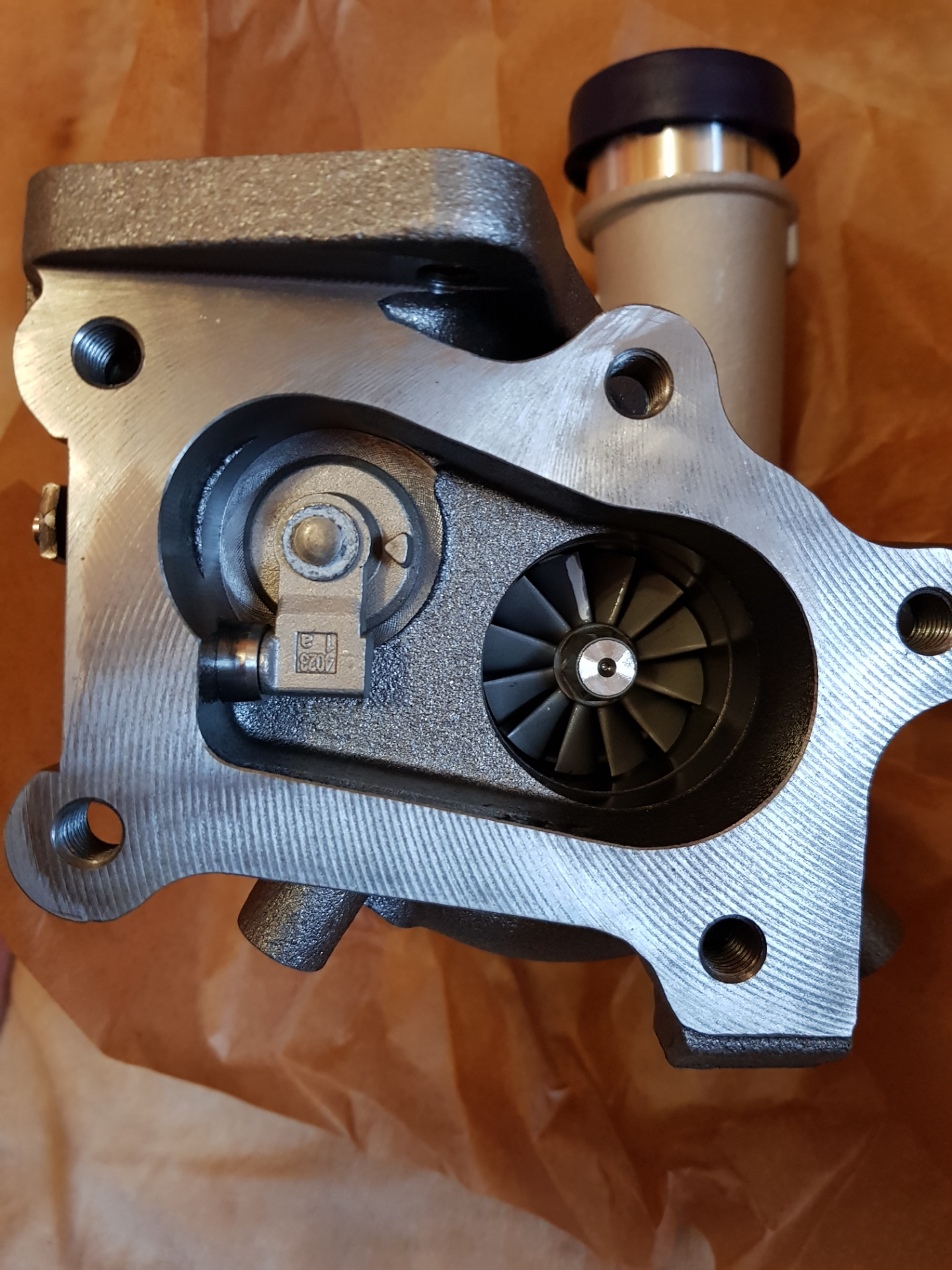

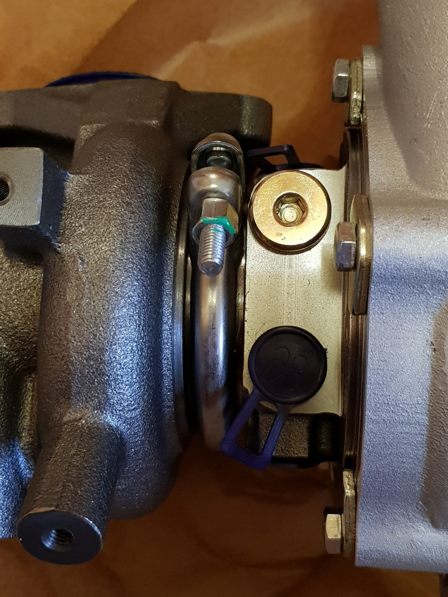

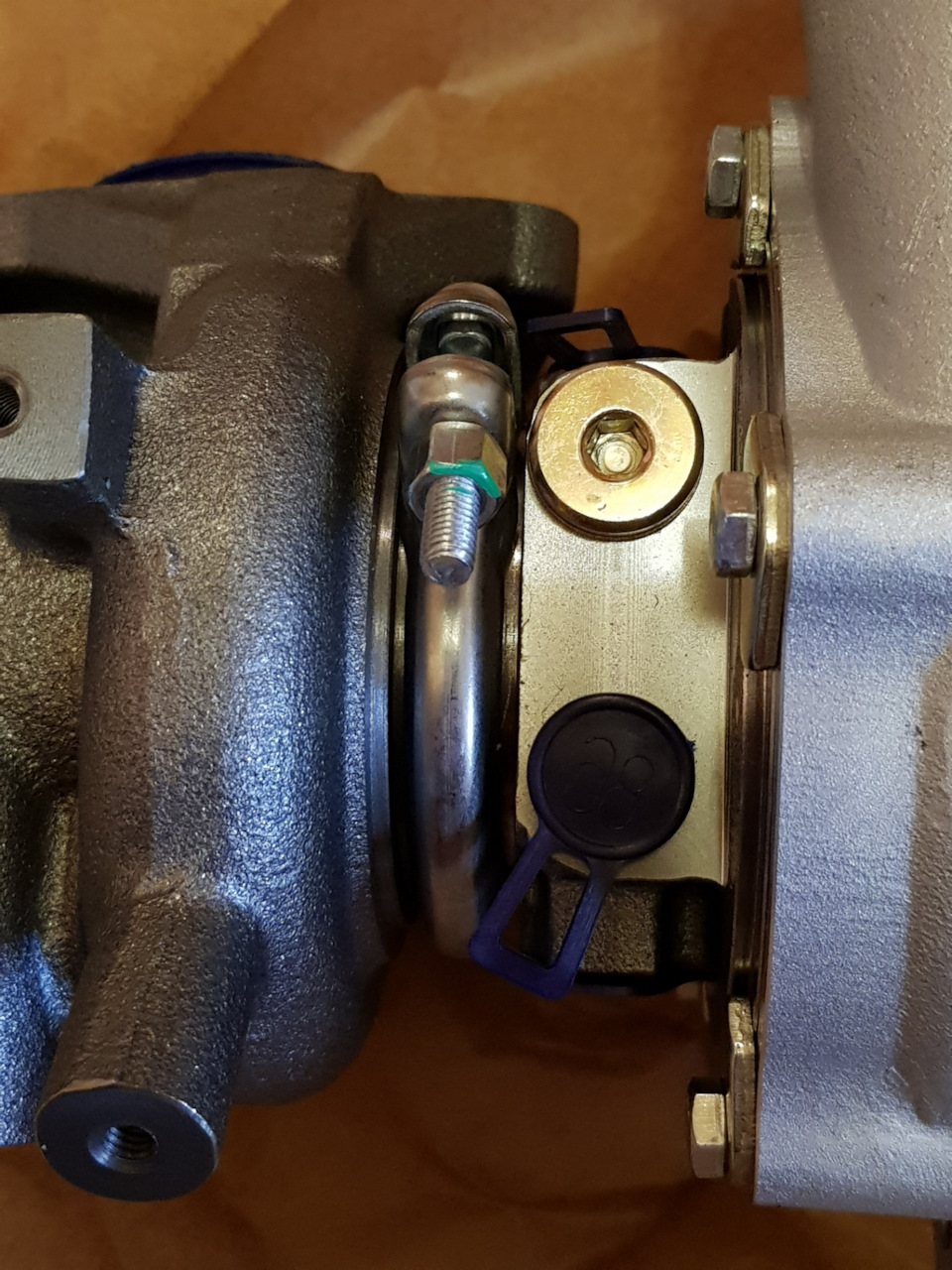

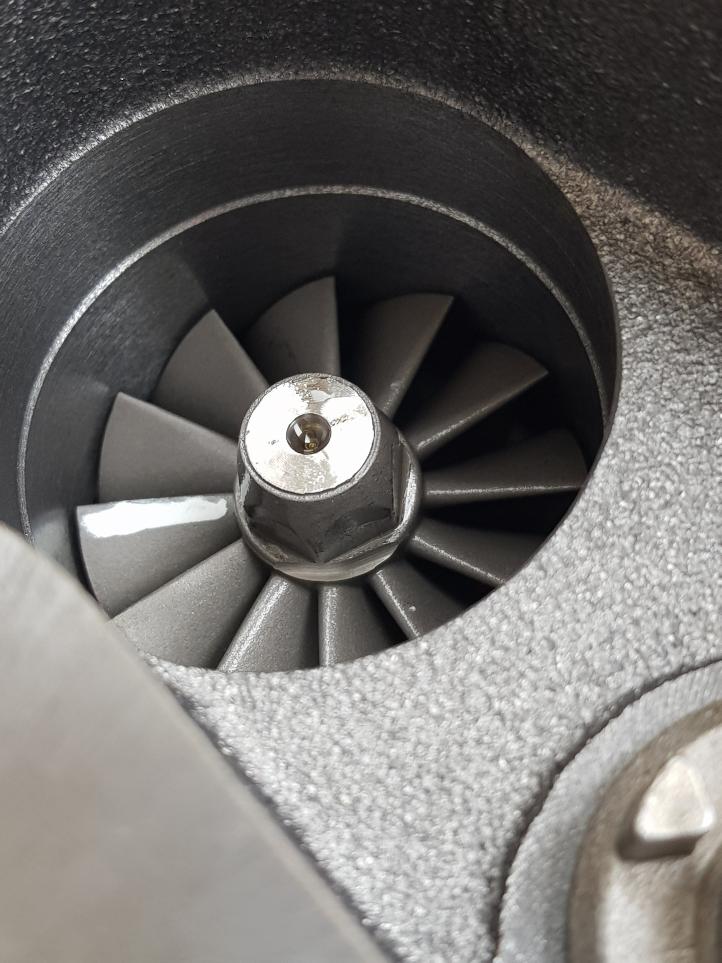

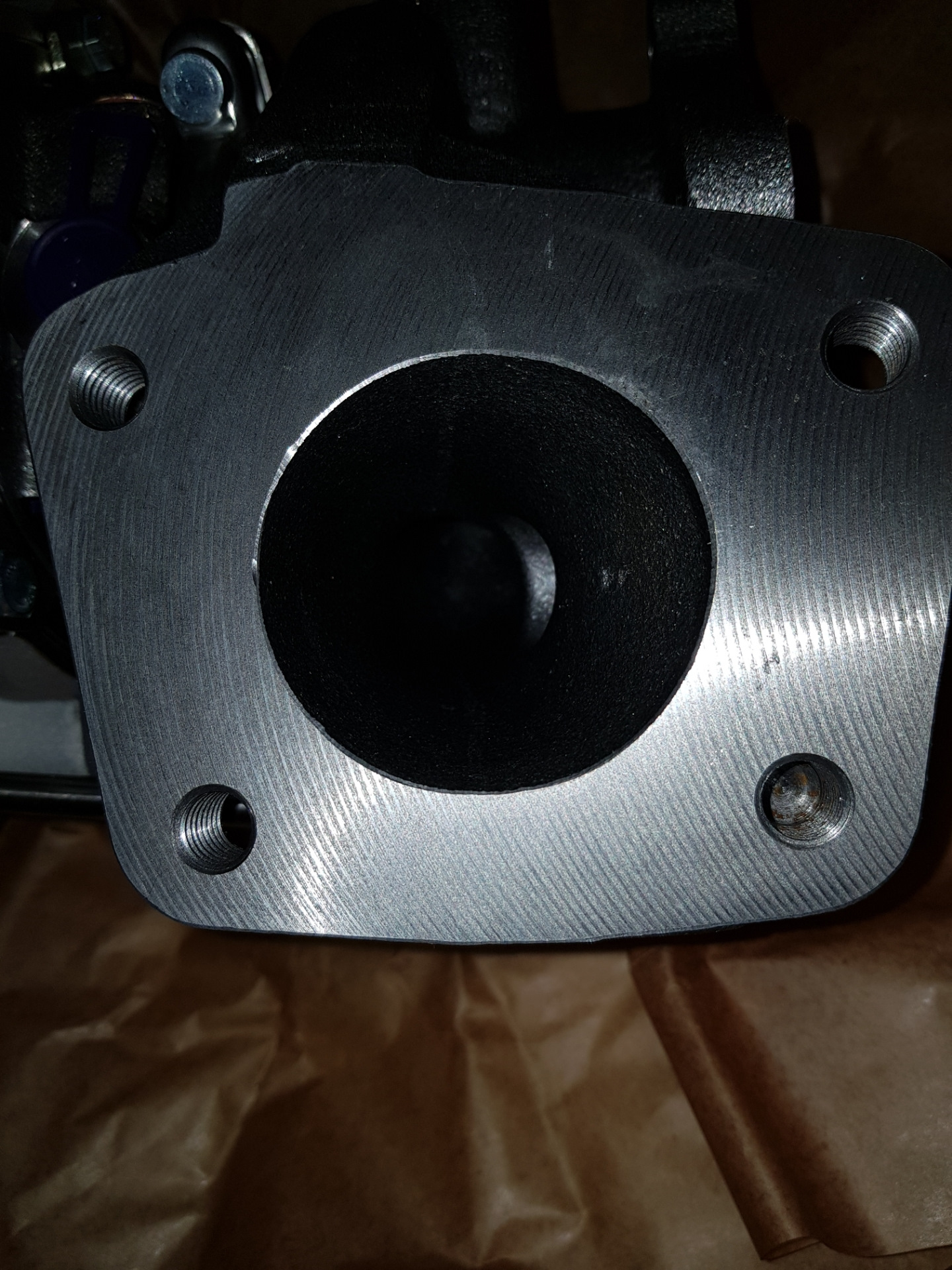

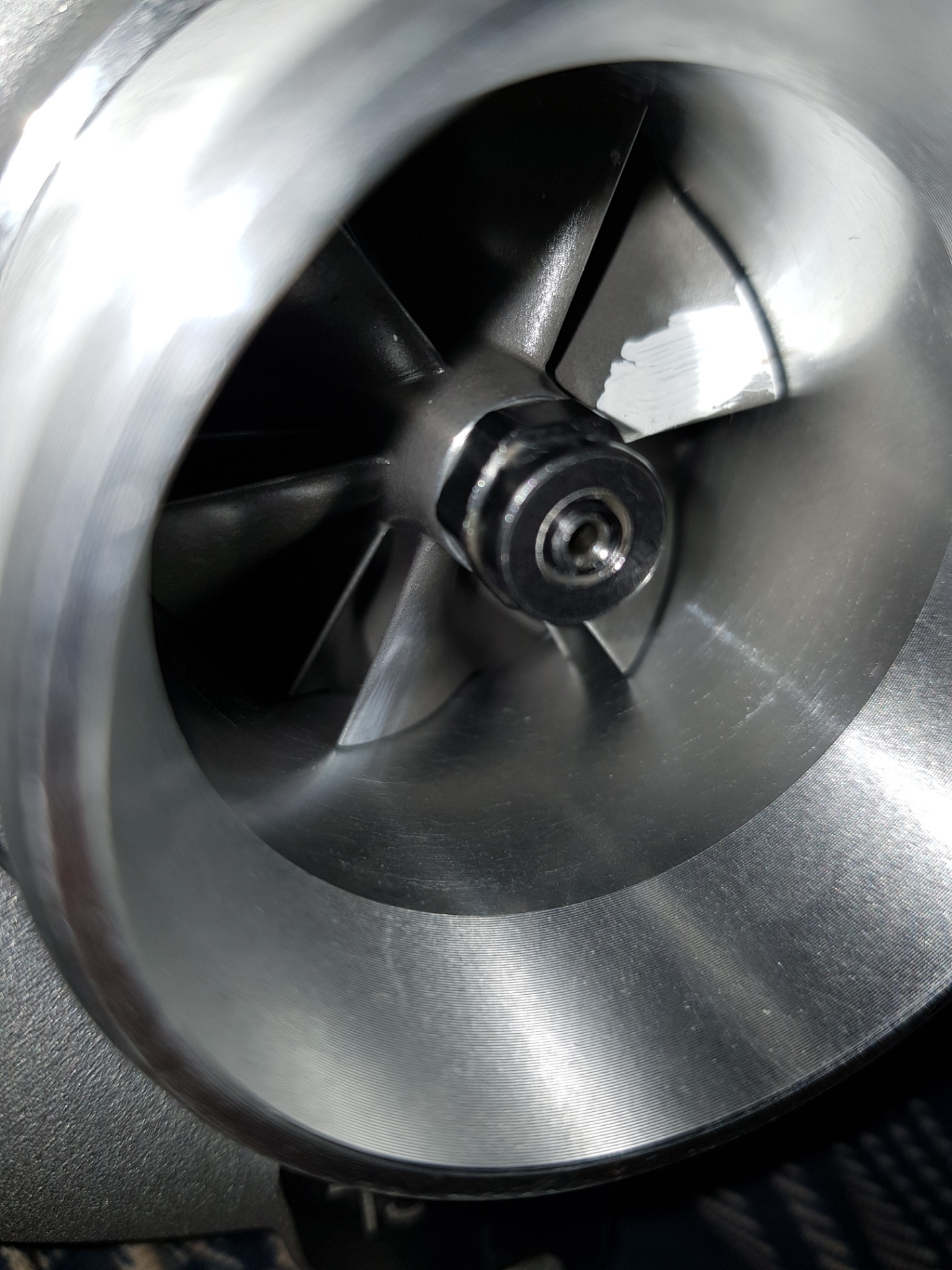

Фото самой турбины:

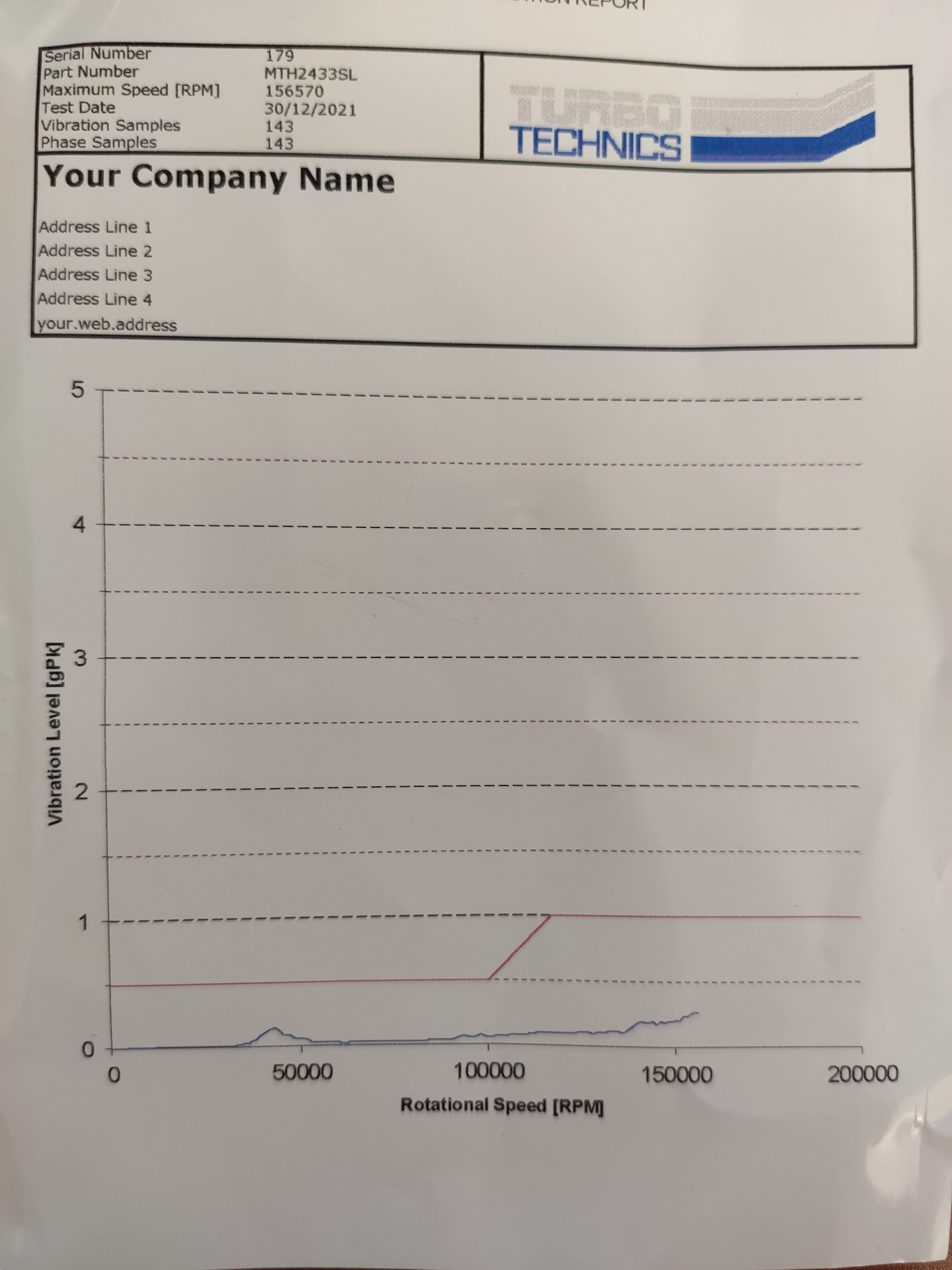

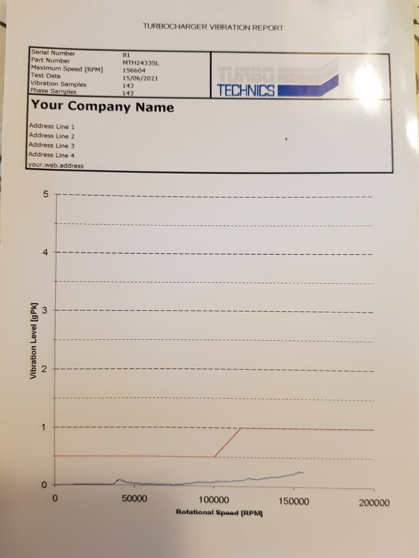

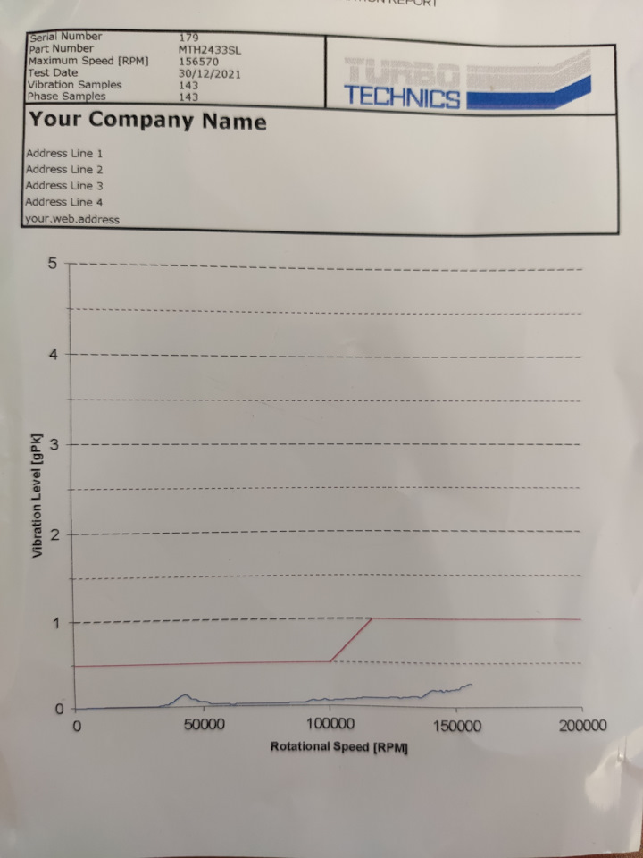

Ну и как полагается протокол балансировки турбины, радует что хоть сделано это было на одном из лучших оборудовании turbo technics. А может это и просто картинка, 100% точно не скажу🤣

Кстати, обратил внимание, что эта бумажка у меня отличается от твоей, может и правда настоящая
Я то думал что эти бумажки у всех одинаковые)))

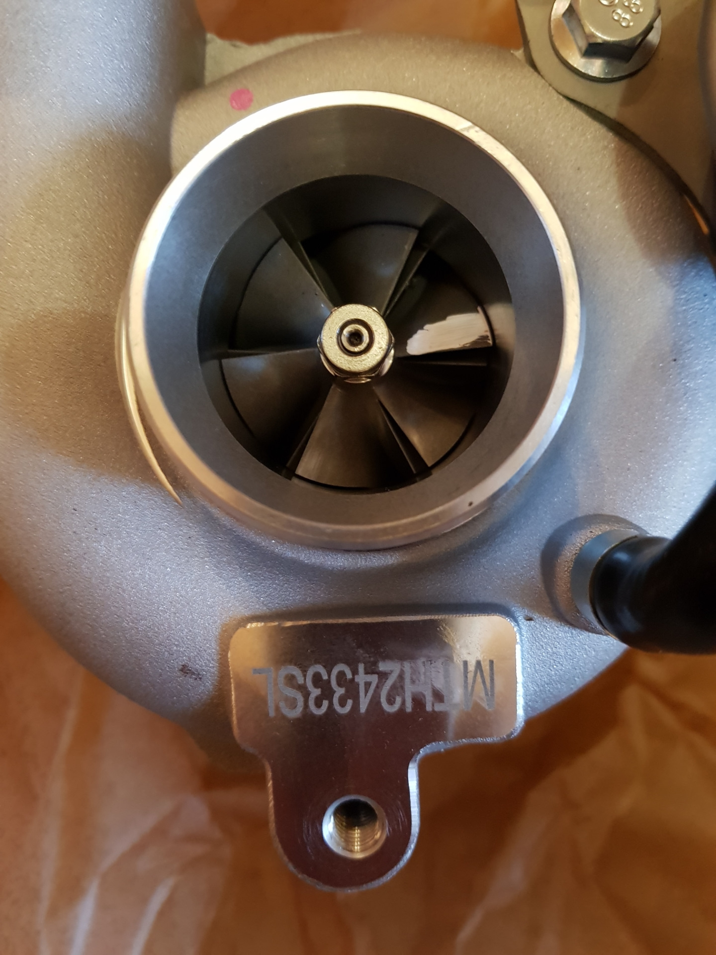

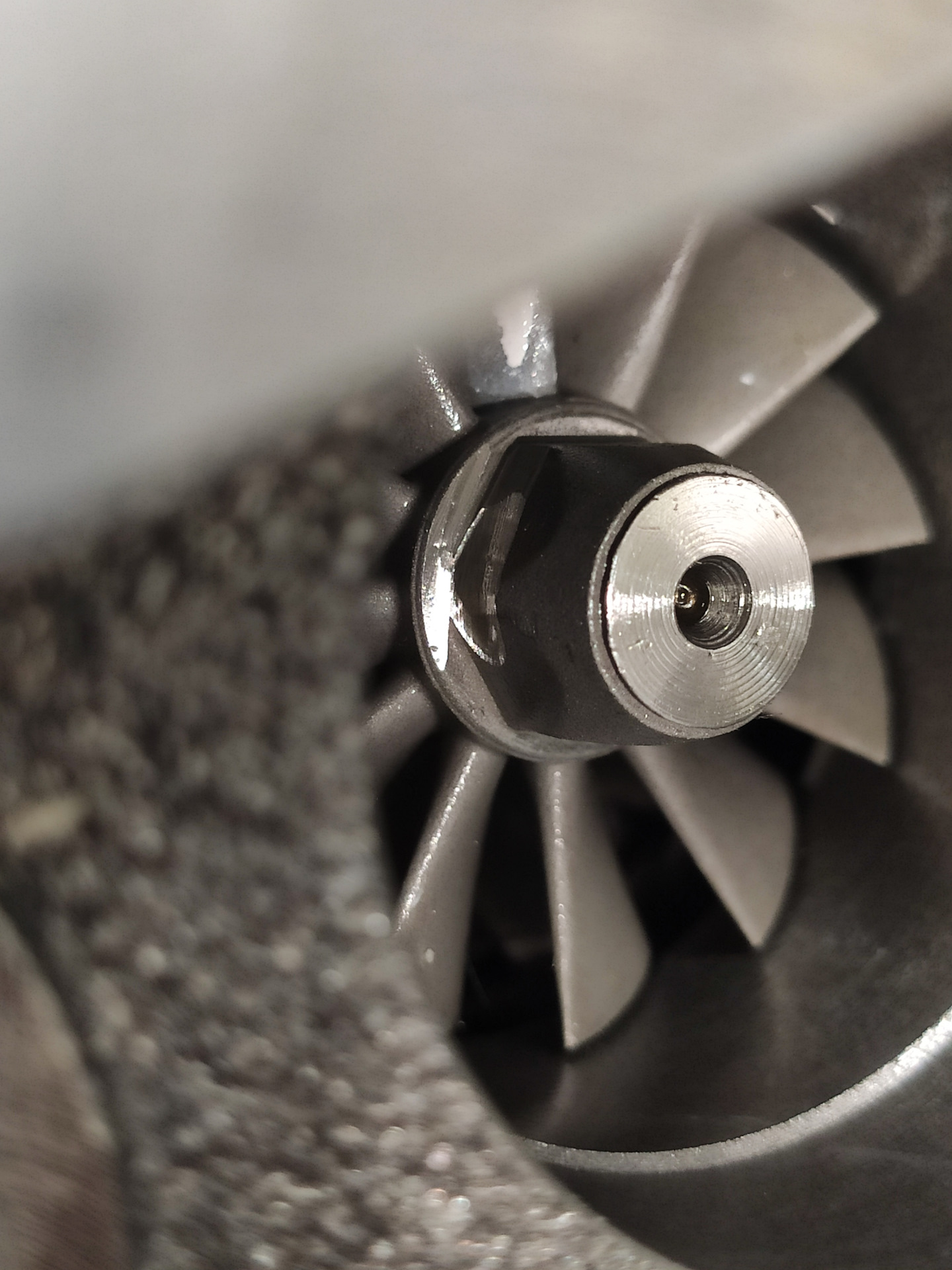

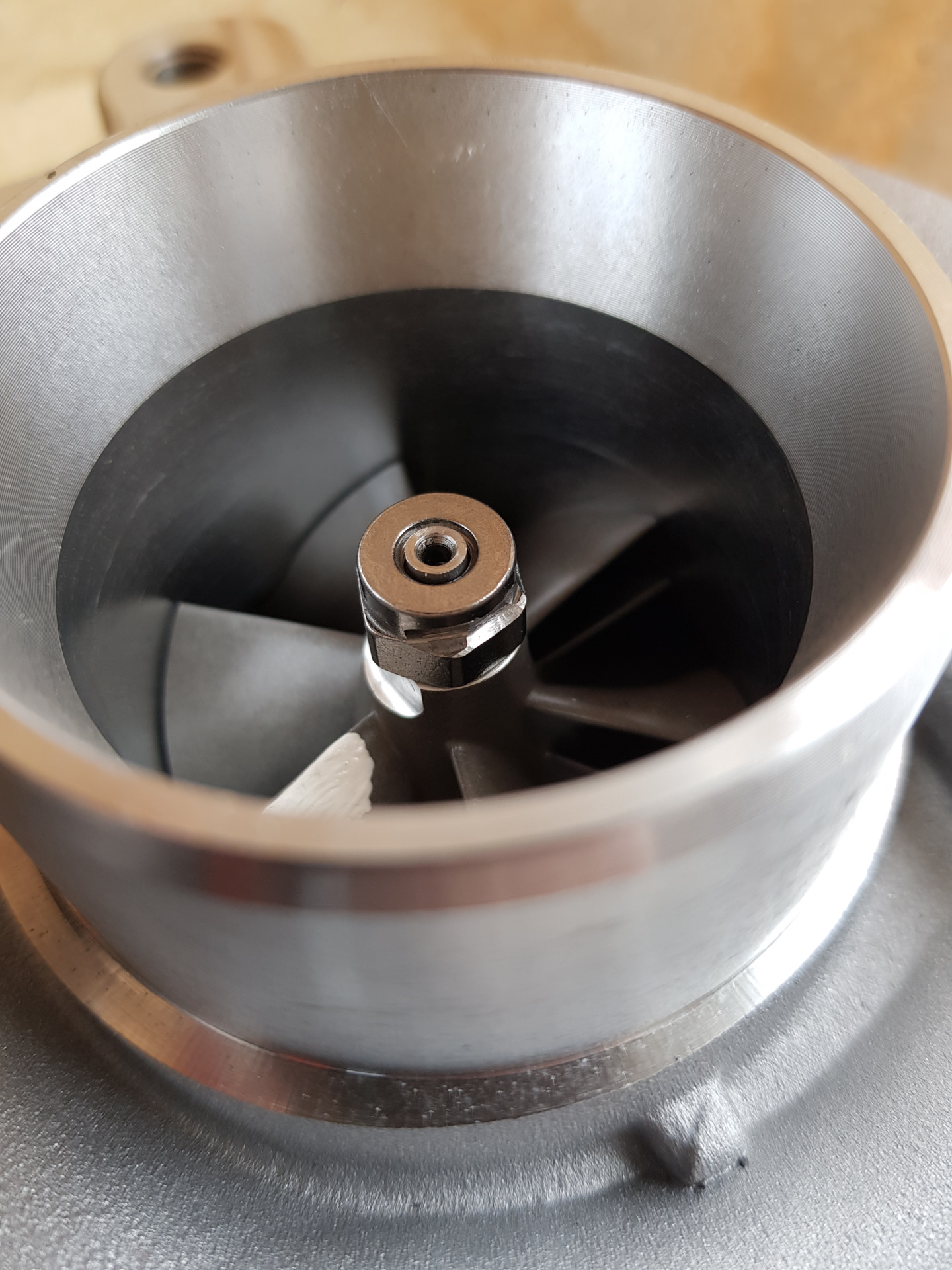

Добавил фото с насечками балансировки.
Конкретно эта турбина шлак, откройте в инете любое фото компрессорной и турбинной крыльчаток у нормальных турбин, и найдите одно отличие.
Не, я не спец по турбинам, отличий не увижу.
Она уже куплена, как родная накроется поставлю эту, а там посмотрим как она походит. Ну у двоих спрашивал 40к пока отходили, уже считаю не плохо для ее стоимости.
По вашим фото нет следов балансировки вала. Без нее она ходить будет, но не долго, разобьет подшипники из-за вибраций. Вам бы на стенде ее проверить, чтоб деньги не на ветер и работу лишнюю не делать.
Да, тут уже спрашивали по этому поводу, балансировка есть- как насечьки, нет фото просто.
Хорошо, если так, значит будет ходить, сам не раз брал турбины с алика. Но обычно следы балансировки очень заметны, хотя технологии тоже развиваются.
Оно!
Я сегодня сфоткаю у меня типо того насечка тоже)
PVMarkin
Вот насечки балансировки
Да, они самые!

А почему на валу нет балансировочных проточек?
А не балансирован картридж. Но это легко поправимо, за 2 рубля отбалансируют, при желании.
Не, есть проточки, просто на фото не видно
А на лопастях что за следы?
Метки какие-то белой краской, может когда балансировали…
Я уже подумал лопасти обтачивали🤣🤣🤣
Kusaevanvar
Есть проточки на гайке, просто на фото не видно. Я как турбину в руки взял сразу начал смотреть именно на это- где признаки балансировки.

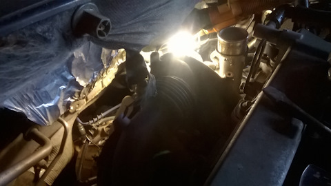

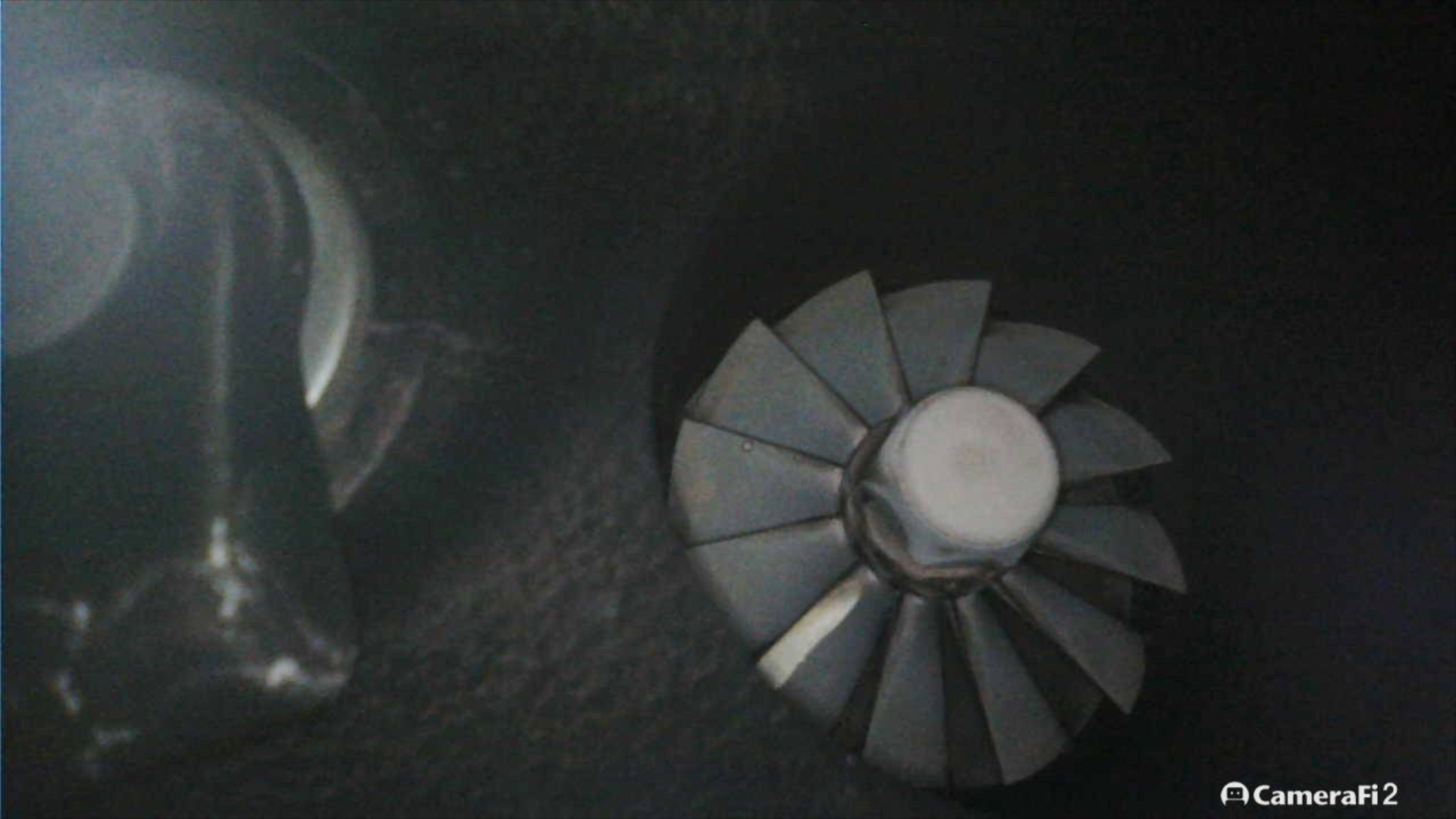

По мне нужно обязательно посмотреть горячку, а это уже надо снимать турбину.
Через отверстие переднего датчика кислорода можно посмотреть.
Это фото, а на видео лучше видно через камеру?

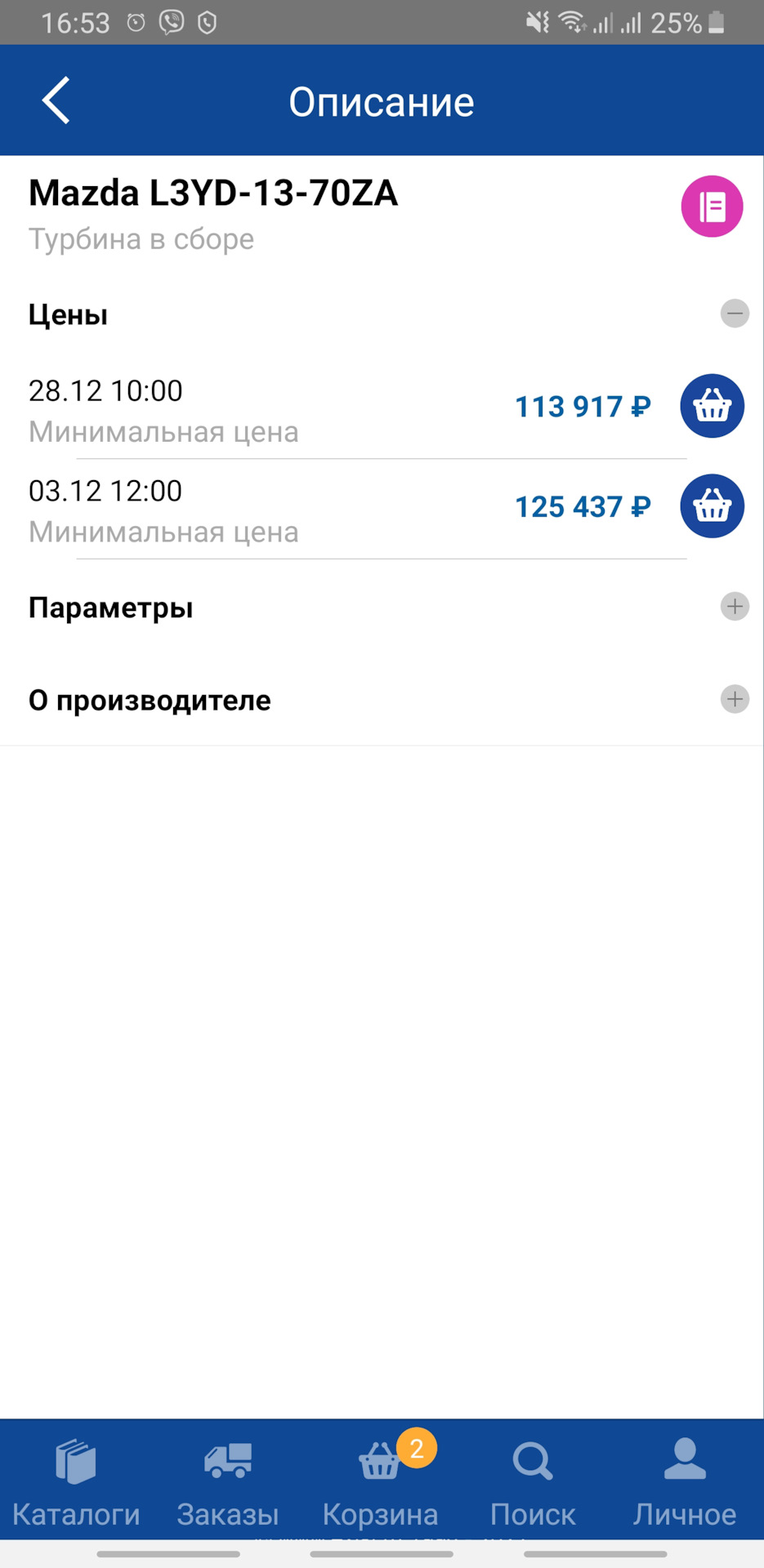

справедливости ради отмечу, что оригинальная новая турбина стоит в Москве 60 тысяч в одном специализирующимся на японцах интернет-магазине. брал у них компрессор кондея в мае по адекватное цене.
и прокладки с шпильками докупать не пришлось бы, они тоже прилично стоят.

А почему VAG? Такая же турбина?
Шпильки такие же, хорошего качества, но дешевле наших в 4 раза😁- по совету Medico
Артикул: N90767801
Да уж.)

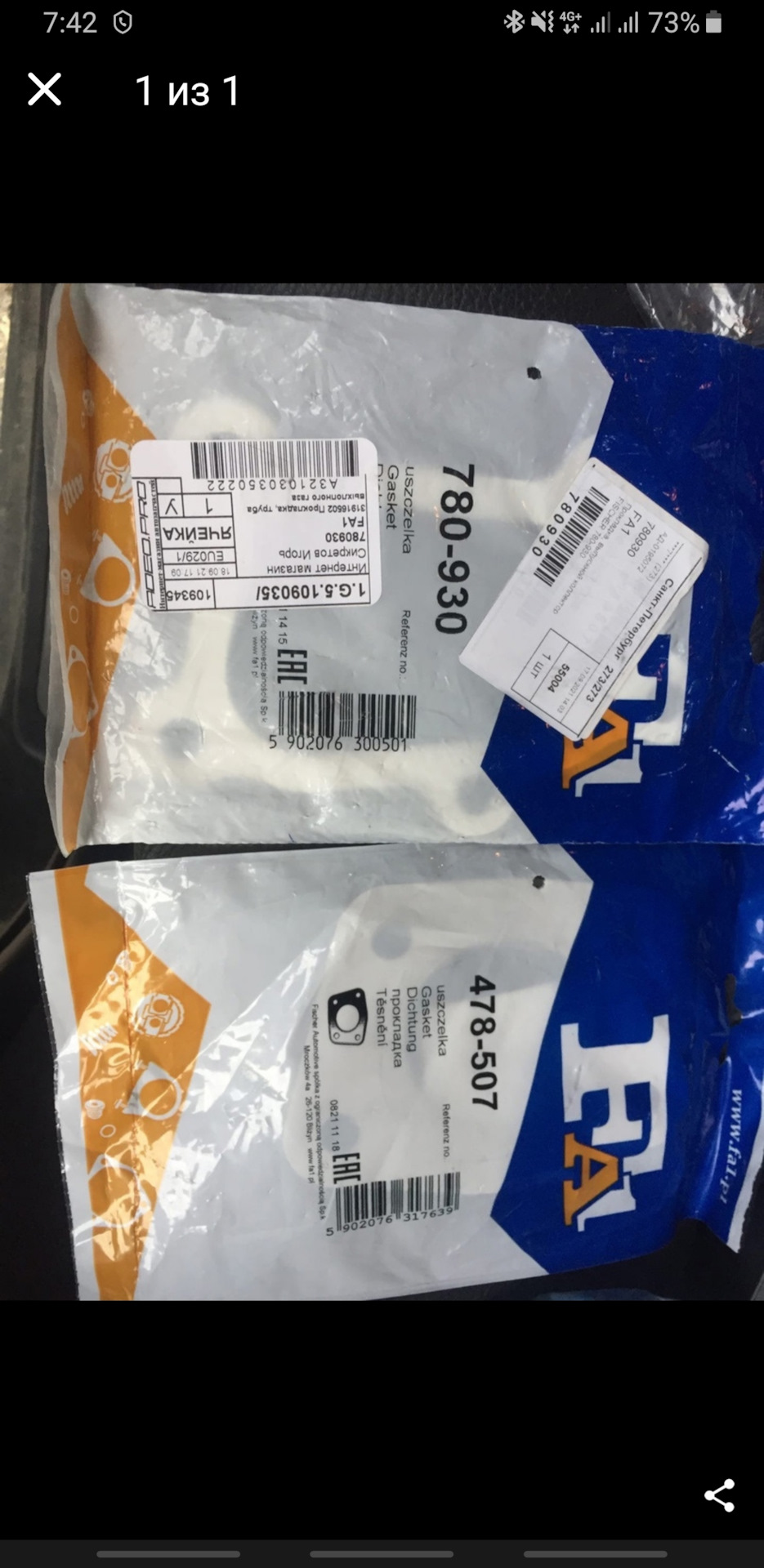

Еще также есть хорошие прокладки, все также по тому же совету
Skyriver
Да уж.)
Ну это как кольцо перед катом от bmw, дешевле но отличного качества.
MrFrol40rus
Артикул: N90767801
Привет Володя а сколько шпилек нужно 8? А гайки какие брать?BOSAL 258040?
Привет!
Да, шпилек 8.
Гайки bosal хвалят, себе тоже их буду покупать! N90767801- шпильки vag, буду такие брать!
Почему 8? 4+5 же?
8 штук одинаковых, а одна какая то другая. Каталожный номер восьми штук начинается на L3K9, а Номер одной шпильки на L33E.
Надо будет более детально разобраться😁
Вот это интересно теперь))) нужно сравнивать, может просто хитрый ход?))

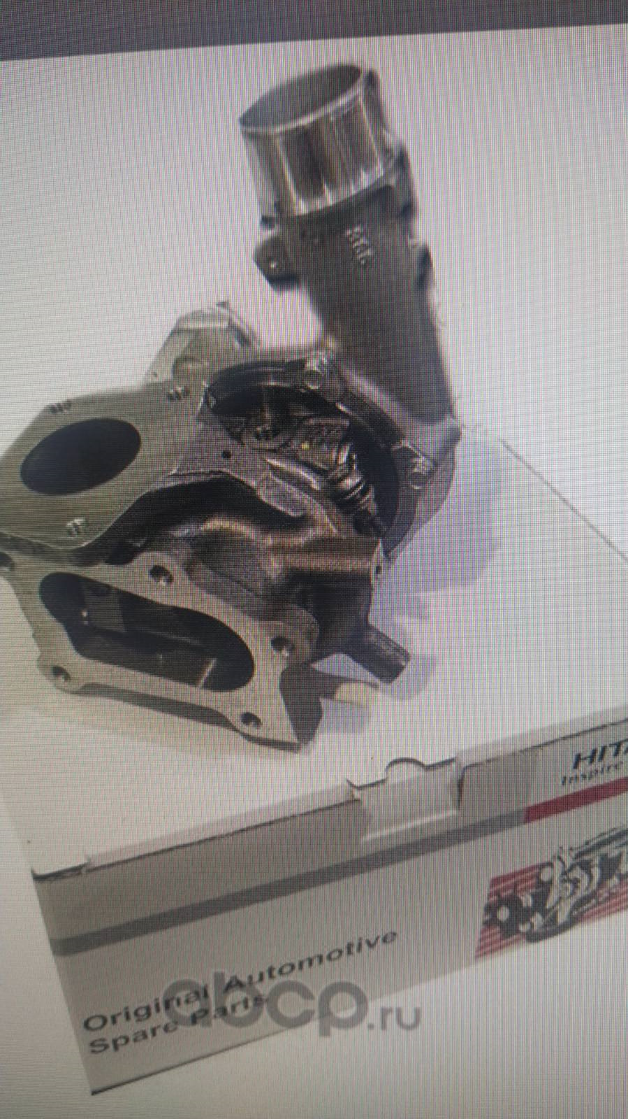

Хитачи это оригинал, а сколько стоит?
30К
MrFrol40rus
С польши
Тогда получается наверное тоже польский китай🤣
Наверно
MrFrol40rus
Это восстановленная!
MrFrol40rus
Это китайский хитачи, оригиналом там и не пахнет.
Конечно, оригинал совсем другая цена
Rpm в свое время разводил людей на хитачи, толькл ценник он брал не 30 а 60, не знаю как сейчас правда
Сейчас на сколько я помню они за 50 ставят китайскую турбину, за эту цену все включено, могу ошибаться…
Они уже открыто говорят, что это Китай?
Ща ставят, с написанным на шильде «turbocharger» /у меня такая/. 33 тыщи пробега. Полет нормальный 😉
Я решил купить себе фирмы Хитачи
Так это оригинал тогда
Нее, орига вообще хрен пойми
