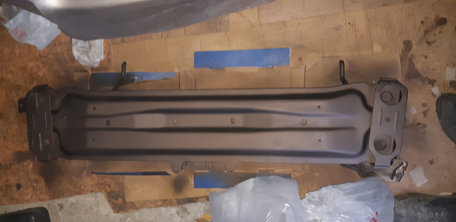

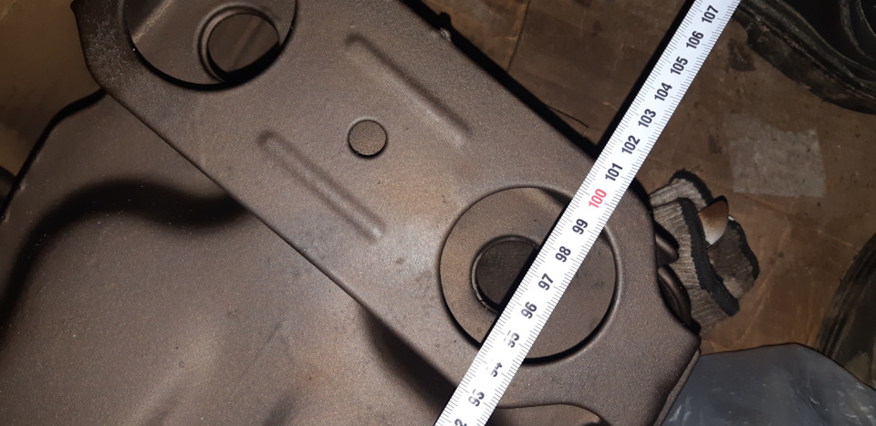

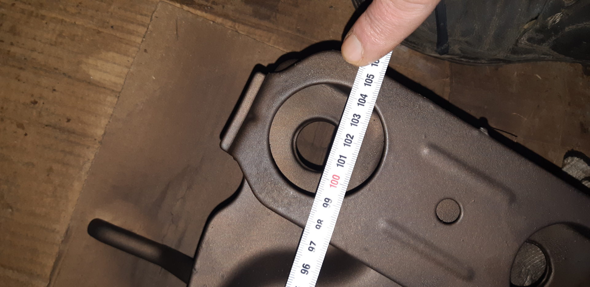

Собственно, не стал дожидаться, когда раздатка упадет на асфальт. Красил, шкурил ее сам, но этого хватает на 1 зиму, потом опять появляются пятна ржавчины. Отдал на пескоструй, порошковый цинковый грунт, порошковая краска, плюс потом антигравий тектил и антикор тектил. Внутри задул тектил цинк мл. Думаю, что на лет 7 забуду о ее существовании. Если кто в эскудотехнике заказывать будет взамен гнилой, то приложу размеры по центрам, а то было, что не подходили. Если что, то у меня 1.6 3D. Болты, втулки тоже все сменил.

В районе глушителя лей не лей, температура сделает свое дело как не крути…
Так там он не гниет. Обсекает переднюю часть.
На своей, когда делали АНТИКОР, заставил пролить траверсу во всё отверстия Ноксудолом
