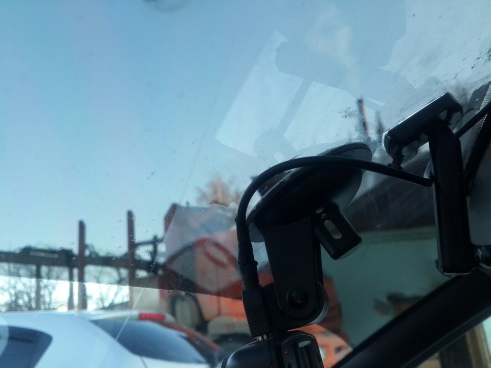

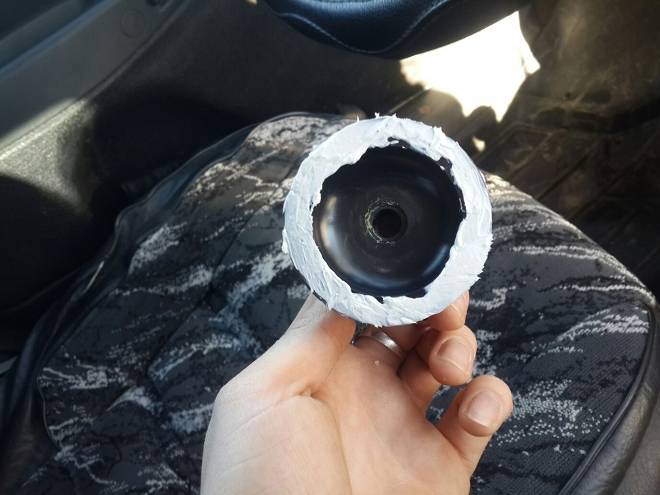

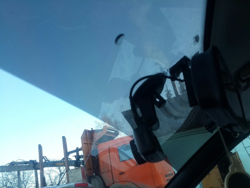

Вообщем-то почитав записи drive2, сделал вывод что я не один такой! И присоска ломается у многих. Сначала я залил её супер-клеем, но помогло это не на долго. В этот раз я решил посадить всё на герметик=) Нашел какой был дома, и приклеил. Пока держится=)

Я когда-то ремонтировал подобную поломку следующим способом:
Аккуратно выровнял надфилем штырёк от которого отломилось основание, которое вставляется в присоску.
Долго подбирал что вместо него установить — оказалось Российский рубль очень точно подходит по размеру.
Просверлил монетку, снял фаску на отверстии для винта в потай, просверлил эту пластмассовую стоечку нарезал в ней резьбу и предварительно капнув суперклея прикрутил монетку к стоечке винтом. когда всё высохло вставил монетку в присоску, собрал всё обратно. Человек с этим ремонтом ещё несколько лет пользовался потом креплением…
