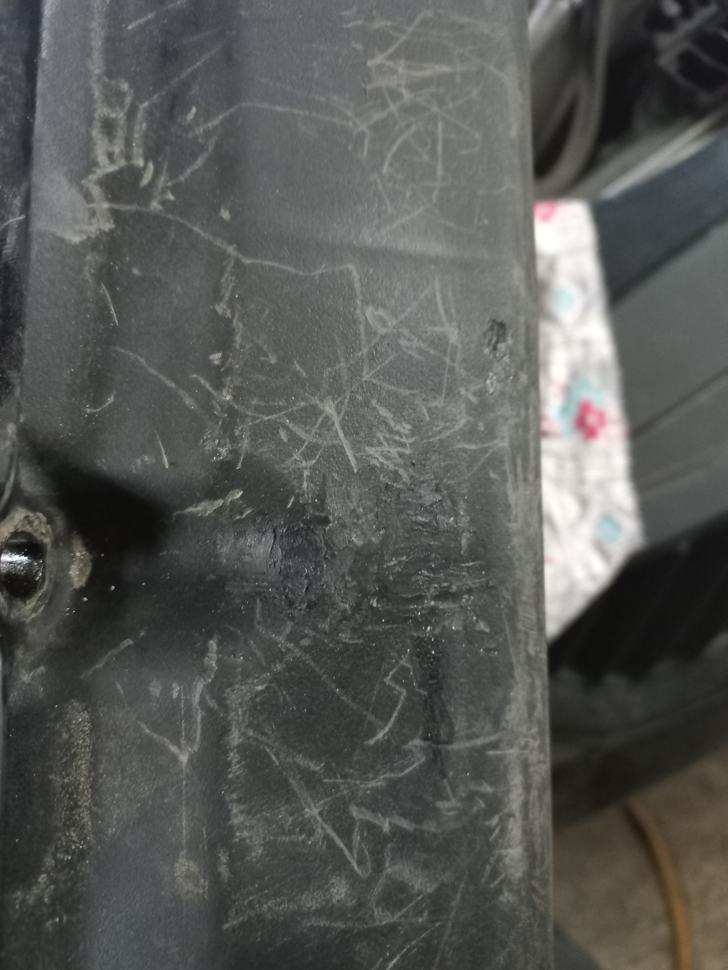

В общем то тема не мало известная, когда убирал каты, узрил картину маслом, а если быть точнее то трещину с которой оно сочится, собрал все обратно и стал думать, купить новую или же по экспериментировать, выбор пал на второе действо, так как новую крышку купить никогда не поздно =)
Примерный порядок процесса на фото, заплавил сначала просто трещину, далее вплавил сюда сеточку, потом все по верх залил пластиком, ну и по итогу еще замазал поксиполом, выглядит надежно, теперь только периодически надо руку пихать и щупать её на наличие подтеков )

Читал про них, у многих год полтора выдерживают, с учётом ремонтопригодности даже на 1,5 года клеить имеет место быть
всё это ненадолгооо. Готовь бабулесики на новую крышку. Я бы ещё посоветовал положить её на ровну поверхность проверить её повело ли её.

Делал себе бандаж из стеклоткани и поксипола, продержалась не долго. Думаю теперь усилить сеткой
поксипол надо в саму трещину по плотнее заложить и главное обезжирить чем то очень хорошим
У меня пол года, пока всё норм. Делал просто поксипол и сетка, ничего не плавил

Вообще без сетки заклеил поксиполом) третий год сухо)
Так же делал, сетку и поксипол. Прошло полтора года уже, все сухо.
