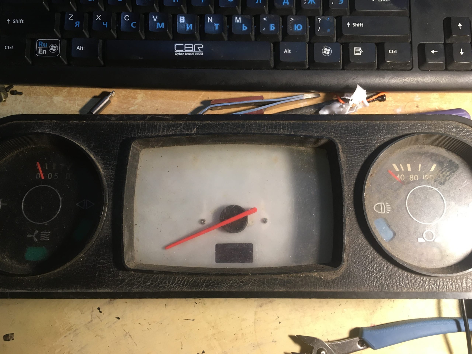

В общем, за год-два я так и не поменял тросик спидометра ;)
Геморно достаточно и много времени надо, свободного, не говоря про место.
Ну, сей проект давно летал в воздухе, но все никак не мог собраться с мыслями, а что, а как и тд.
Времени, конечно, не прибавилось. Только уменьшилось) Но на выходных могу позволить себе помоделировать)

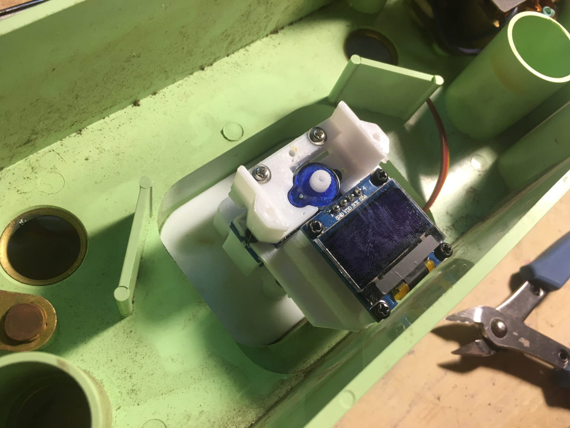

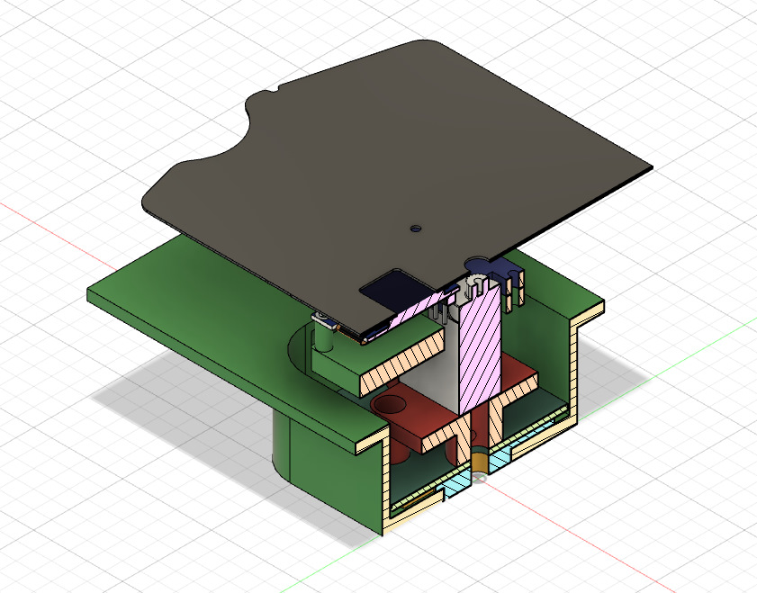

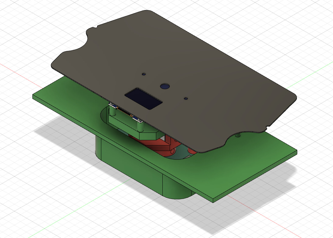

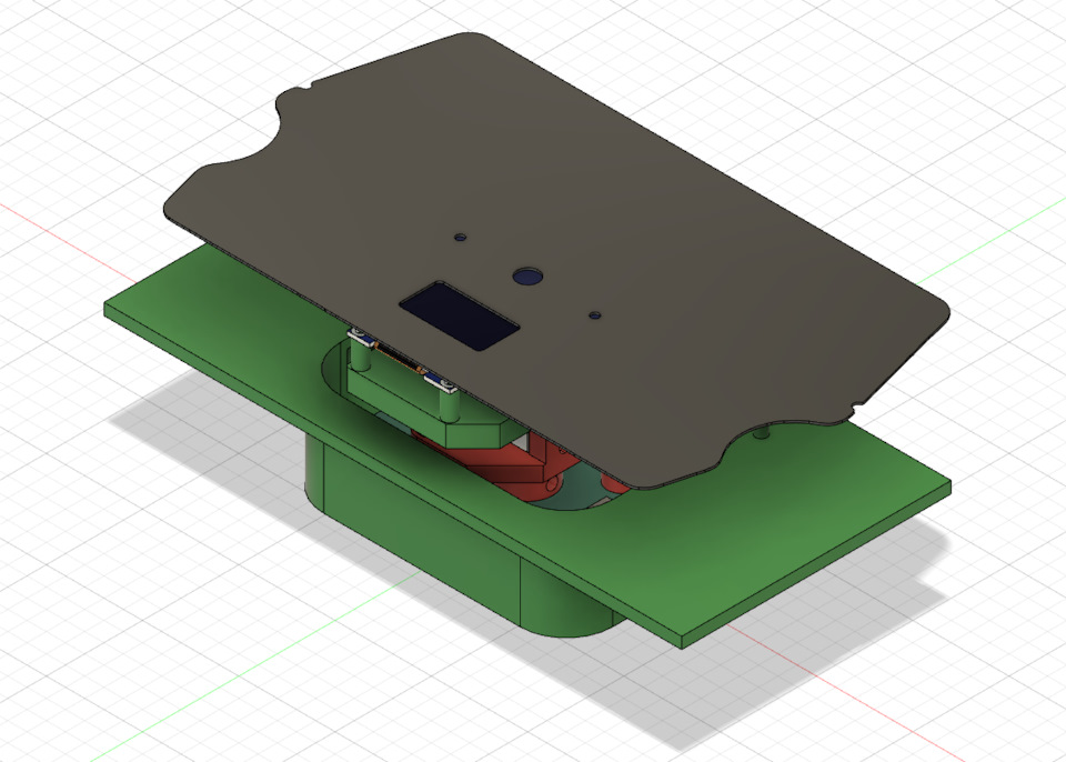

На первых двух фото выше показана 3D-модель куска приборной панели, где стоит механизм спидометра (его тоже сделал, сняв размеры). Ну и отталкиваясь от заводских размеров нарисовал пару кронштейнов, которые будут держать плату управления, исполнительный механизм (шаговый мотор) и дисплей.
Да, раз пошла такая пьянка, вместо одометра будет стоять OLED-дисплей. Что на нем будет — что захочешь. И пробег, и температуры все, и сообщения, и диагностика и тд и тд. Это все программно делается, и очень просто.
"Сердцем" сего безобразия, всё таки, будет ESP8266. Да, приборка будет "Интернетом вещей".
Соответственно, все провода приборной панели будут убраны. Будет только "+12" и общий провод питания. Всё остальное будет передаваться "по воздуху", именно по wi-fi.
"Безобразие!" вскрикнут многие, да как же так.
Да всё просто. Со стороны ДВС будет стоять тоже ESP8266, которая будет считывать все показания датчиков на ДВС, возможно будет еще исполнительная часть, например авто-подсос, подсистема авто-запуска, параллельно работа ДПКВ и, соответственно — удаление трамблера в принципе.
Да хоть инжектор в будущем — система "интернета вещей" очень гибкая. Скорости процессора выше крыши.
Также никто не мешает добавить еще ESP, хоть 10 штук, которые между собой или через "общий" мозг будут обмениваться данными. Хоть сигналка, хоть запуск с телефона — ограничения только вашей фантазии…
Но это всё потом, начнем с малого, но важного — первых шагов.

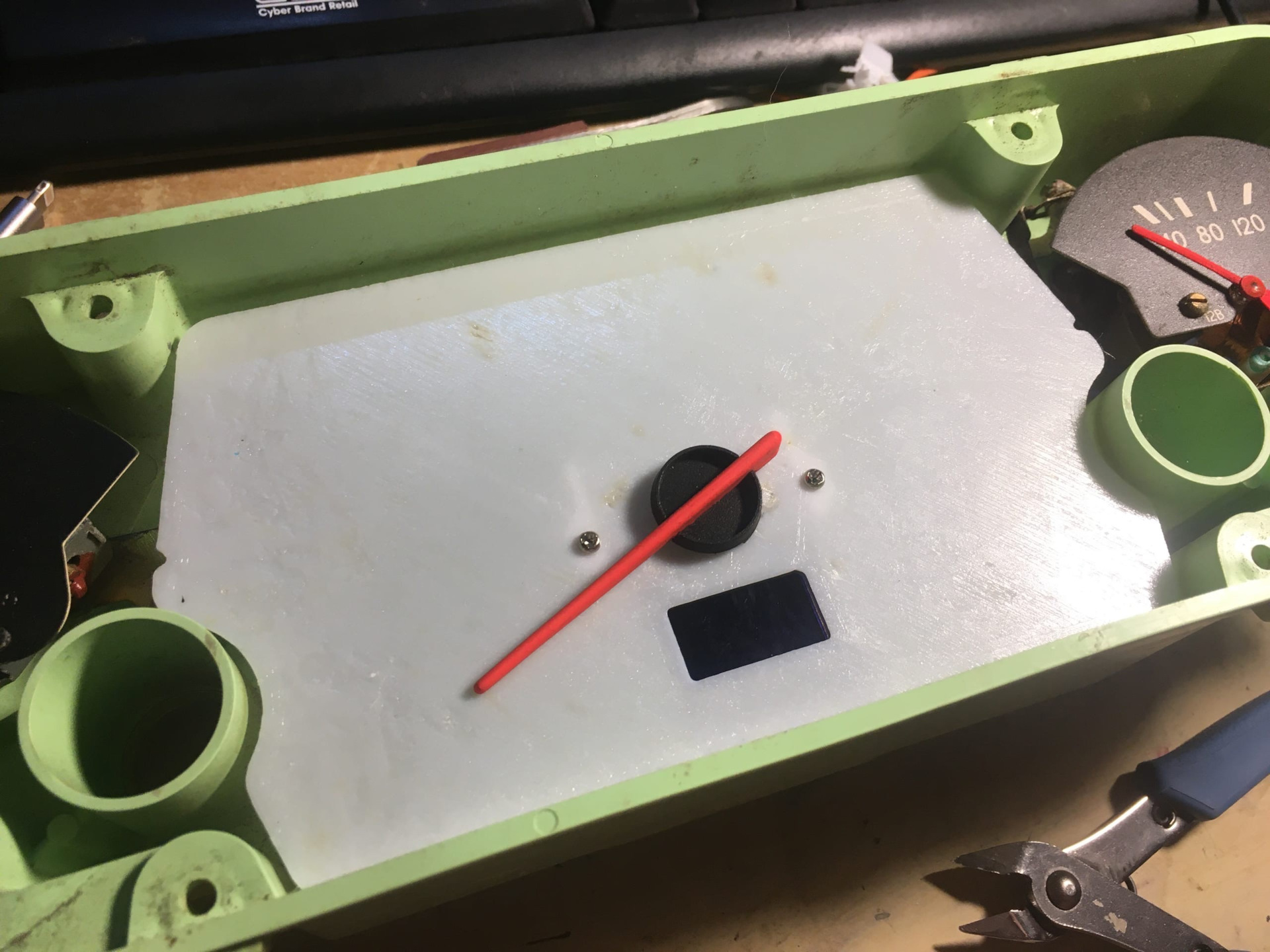

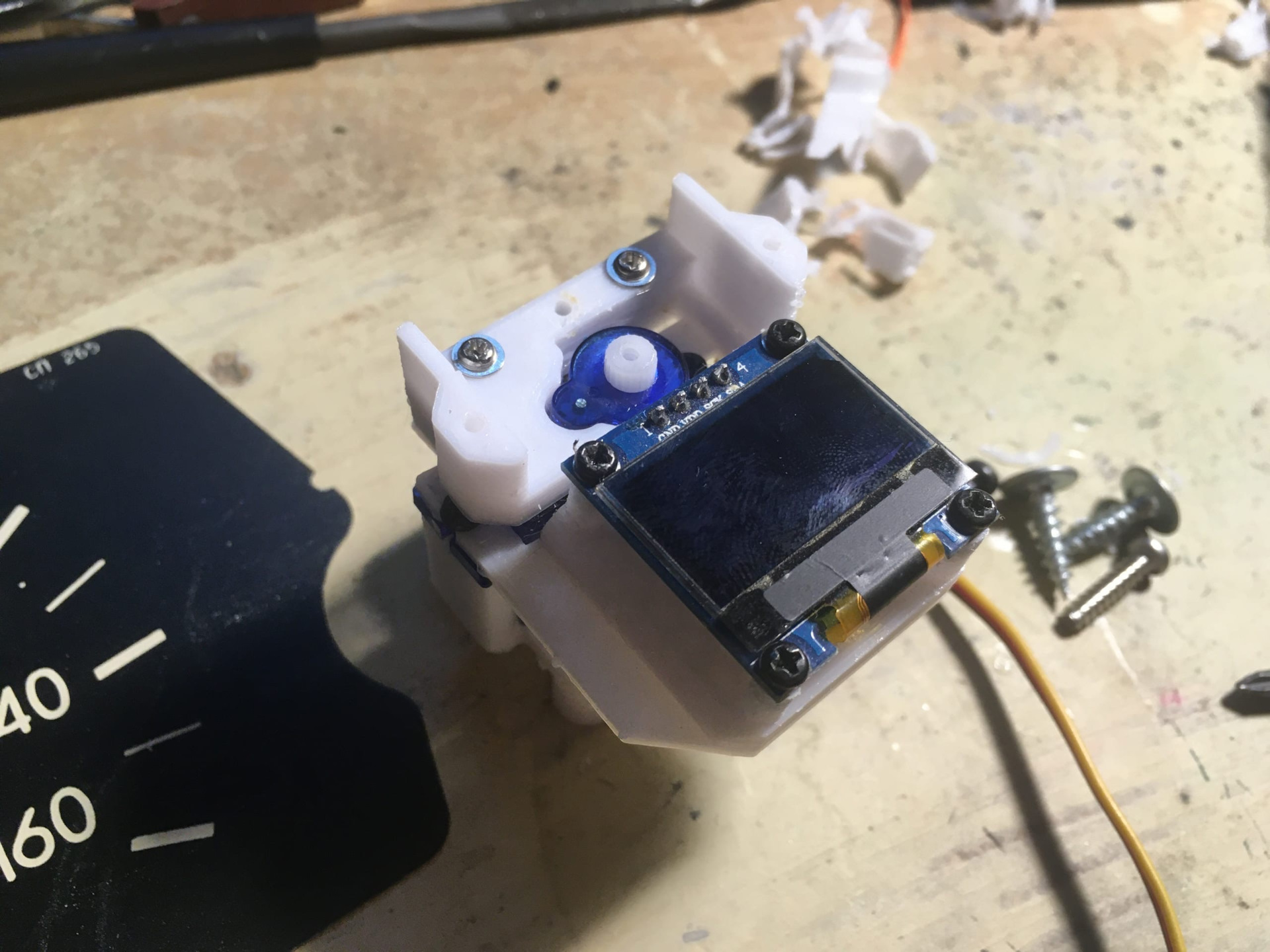

После моделирования, логично, надо изготовить.
Ну, 3D-принтер рядом позволяет это сделать.
Под кронштейнами можно видеть белую пластиковую платку на всю площадь углубления корпуса, где стоит спидометр. Это пока симуляция платы, где будут электронные компоненты, а именно сама ESP, цепь питания, коннекторов и тд.
Ну и финальный вид:
Подитог: моделька подошла с первого раза, без подгонок. Значит хорошо померил)
Остается решить вопрос с уровнем топлива и температурой ДВС. Сначала думал оставить родные, и управлять ими через источник тока, но потом вспомнил, что они достаточно вялые, на хороших "кочках" стрелки гуляют туда-сюда и особо то не видно, что они показывают.
Раз уж пошла такая пьянка, уровень топлива будет тоже в виде дисплея, только узкого, типо как шкала заполнения. С температурой подумаю, скорее всего тоже дисплей.
Далее разводка платы, подключение и, само собой — написание программы, отладка.
Главное выделить чуть чуть времени, скорее всего до НГ его не будет, работа начнется только после НГ.
Ну, главное начать)
Всем удачи!
