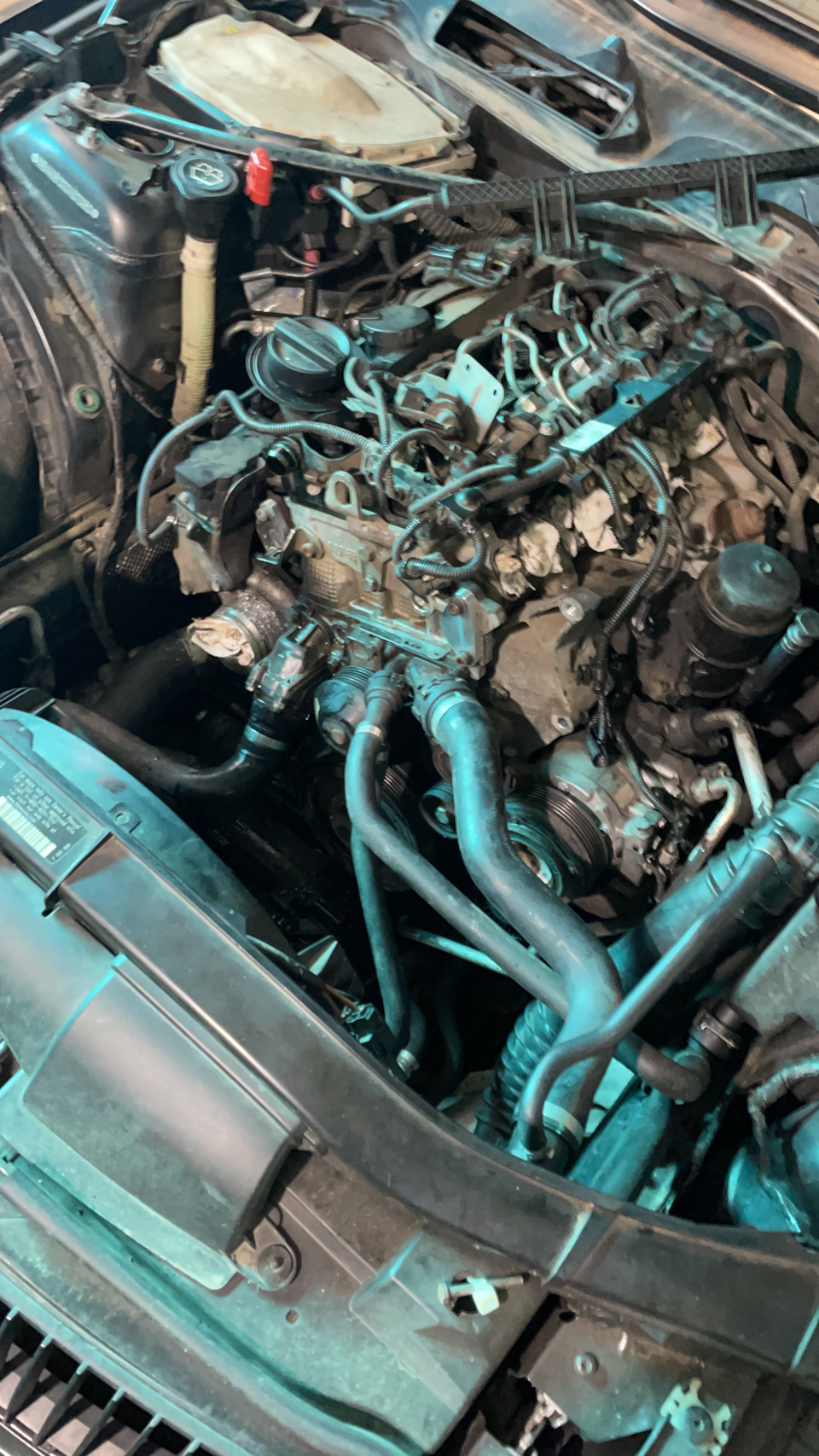

Так же купил свечи накала Denso и блок накала свечей Beru — с наступление холодов не загоралась спиралька и запуск был проблемный с белым дымом в течении 10-15 секунд.
Купил комплект глушения егр от берса тулс.
А так же всякие прокладки коллектора, дс, патрубка кулька.
Война с ошибкой 4bda окончена — заменил датчик давления температуры топлива
Купил на авито за 2000₽ с доставкой за 49₽))), датчик этот от ф30
Все подошло без проблем.
Датчик заменил ошибки ушли.
Ошибки по блоку накала ушли.
Егр снял — антифриз не сливал весь, с нижнего патрубка выливается 2л (сразу подготовить обрезанную 5л бутыль и воронку и потери минимальны.
Снял коллектор для замены свечей накала и как раз замены датчика давления топлива.
Свечи вышли хорошо, почитав все статьи
Сделал так после поездки в станицу 200км
Сразу же снял жабо и коллектор заняло 15 минут и сразу же динамиком на моменте до 25нм сорвал свечи и залил их жидким ключом от ликви Молли — очень классный уже год им пользуюсь(цена правда кусачая 600₽) постояли 30 минут и постепенно с скрипом и свистом выкрутил момент не привысил 25нм
Закрутил обратно новые и все ок ☺️
Под заглушку на выпускной коллектор пришлось вырезать прокладку из термостойкого материала благополучно конфискованного с работы котельной)))
Верхняя заглушка в головке заходит заподлицо, а заглушка в блоке торчит резьба (все держит не течёт)
После удаления егр и замены датчика думал пропадут дергания на 1500-2000об
Но не тут то было.
Ошибок нет, на низких едет на высоких едет
