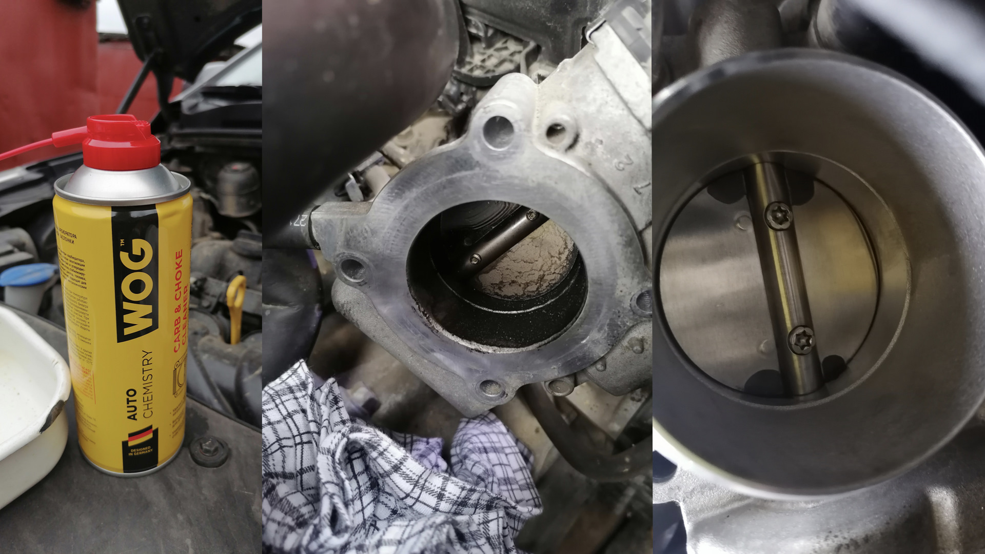

с особой критикой отношусь к запчастям, а особенно к химии ( применительно к присадкам, очистителям и так далее), но недавно вышел новый бренд, что-то российское под именем WOG. Купила цена, ради интереса заказал очиститель. И честно — доволен, расход минимальный, а смывает на ура! Неожиданная находка…

Почему и когда требуется чистка дроссельной заслонки карбюраторного двигателя?
Первая причина засорения дросселя – некачественный бензин. Это очень частая причина, по которой требуется чистка дроссельной заслонки. Различные присадки, добавленные с целью увеличить октановое число горючего, выпадают в осадок. Эта грязь рано или поздно попадает в дроссель и превращается в нагар.
Второй фактор – на заслонку попадают микрочастицы моторного масла, которые проникают через систему вентиляции картерных газов. К масляной пленке прилипают мелкие частицы, попадающие в воздуховод из атмосферы. Гуща из масла и пыли мешает нормальному движению заслонки, что неизбежно сказывается на работе двигателя.
Третья причина – засорившийся фильтр топлива. Куски грязи с фильтрующего элемента, который вовремя не заменили новым, попадают в топливную систему. Есть большая вероятность, что грязь из фильтра попадет на дроссельную заслонку. Если дроссель засорен, заслонка не может двигаться так, как рассчитывали инженеры. На малых углах открывания воздуха критически мало, из-за этого топливо даже не воспламеняется – двигатель глохнет.
Четвертый фактор – запыленность воздуха. Это достаточно частая причина, из-за которой требуется чистка дроссельной заслонки «Форда», ВАЗа или любого другого автомобиля. Пыль попадает в дроссель либо через неисправный воздушный фильтр, либо в результате повреждения воздуховода. Мелкие частицы мешают нормальному движению заслонки.
Если пренебрегать чисткой дроссельной заслонки
Если пренебрегать чисткой заслонки, точно регулировать сечение воздуховода не получится. Скопившаяся в этом узле грязь будет мешать крышке, как открываться, так и закрываться в расчетном диапазоне.
Теперь понятно, почему многие водители отмечают, что после чистки дроссельной заслонки как рукой снимает многие проблемы. Примеры неисправностей, обусловленных загрязнением дросселя:
двигатель запускается с трудом;
на холостом ходу обороты плавают;
мотор работает неровно, рывки при переключении передач;
проваливаются обороты вплоть до полной остановки двигателя.
Правильная работа дроссельной заслонки после чистки позволяет точно дозировать объем воздуха, поступающего в двигатель. Таким образом достигается момент, когда степень обогащения топливовоздушной смеси оптимальна.

Сегодня у себя чистил на дастере, был очень сильный налет масляной грязи! Использовал 2 балона очистителя чтобы всё это отмыть. Заодно менял уплотнительные кольца на ресивере. До чистки плавали обороты, после чистки всё прошло. Задался вопросом как это влияет на работу заслонки. Грязи с виду много но я думал что не так много, чтобы повлиять на работу ДВС (там же не 1 мм слой грязи) оказывается очень даже влияет!
