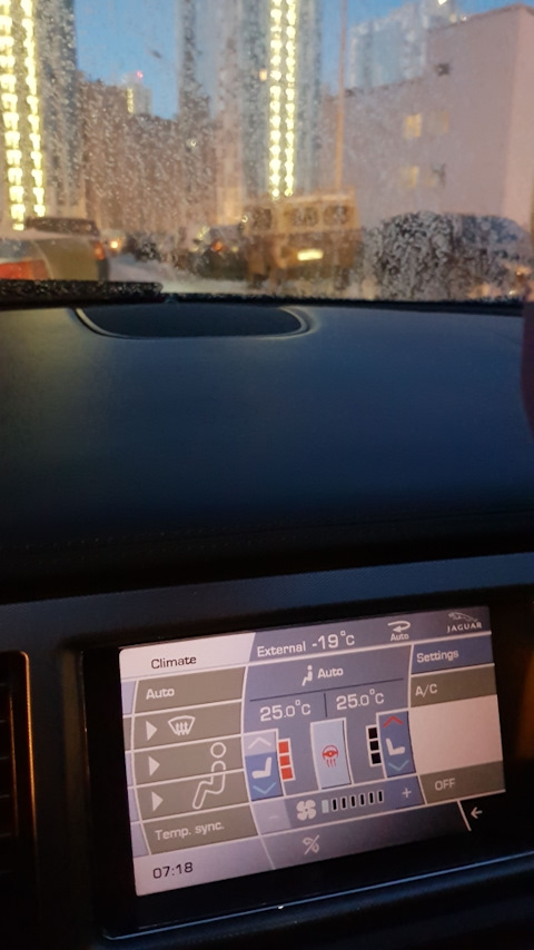

Запись вне очереди. Выходные решил провести с родственниками, утром запустил двигатель, включил обогрев сидения, руля, вдруг обнаружил работающую аварийку.
Окей, ладно, включал обогрев руля, промахнулся, включил аварийку.

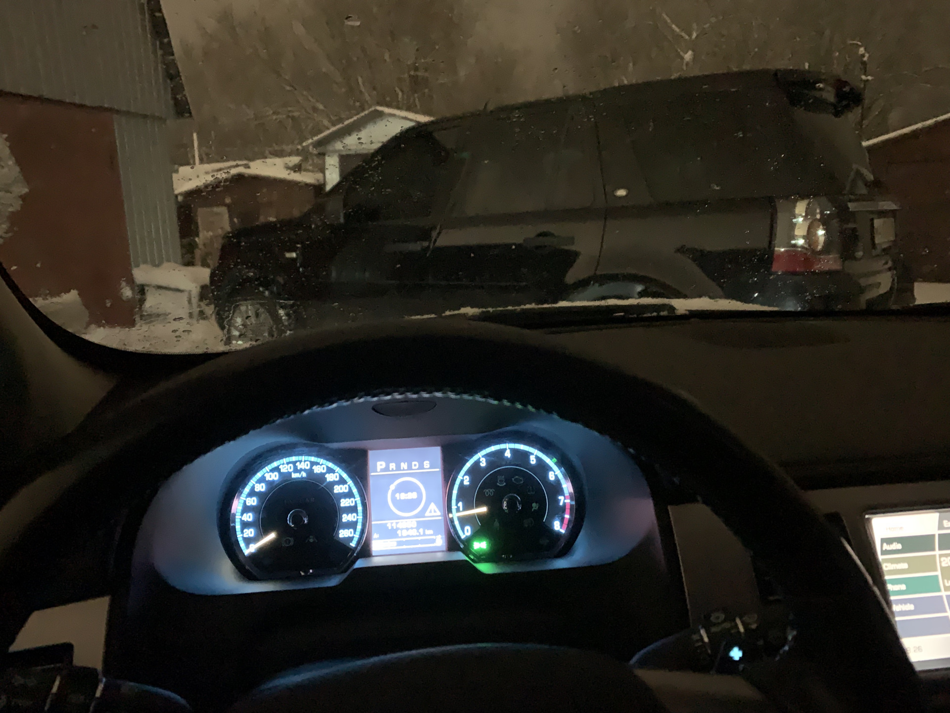

Выехал, спустя 50 км при очередном включении поворотников обнаружил что вместо указателя поворота включился аварийный указатель (спасибо на дороге, для тех кто не ломается).
Нездоровая ситуация, принял на обочину.
Реакции на выключение кнопки нет, но, при этом аварийная сигнализация включается и выключается самостоятельно, по собственному настроению.
Мысли нехорошие, останавливаем двигатель, анализируем, надо обращаться звонить в сервис…

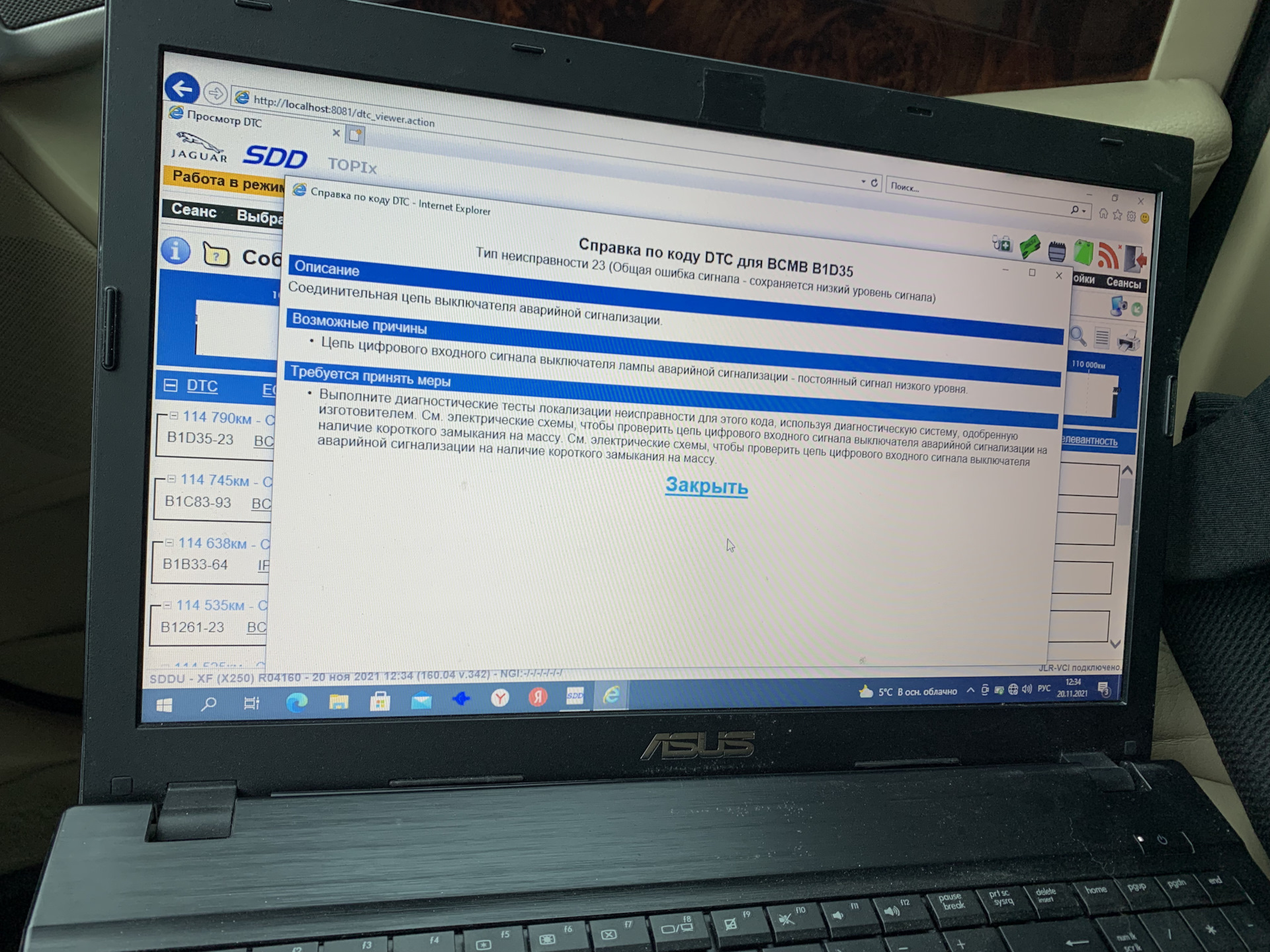

Подключаем диагностику, видим постоянный сигнал на активацию аварийки. Окей, идём по пути наименьшего сопротивления, дергаем деревянную вставку торпеды, отключаем центральный блок кнопок (аварийная сигнализация, замки, отключение ГУ), реакции никакой.
Продолжаем анализ, раз сигнал постоянный, и проблема прогрессировала на глазах, где то замыкание.
Учитывая погоду, где то не просто замыкание, а конкретно вода.

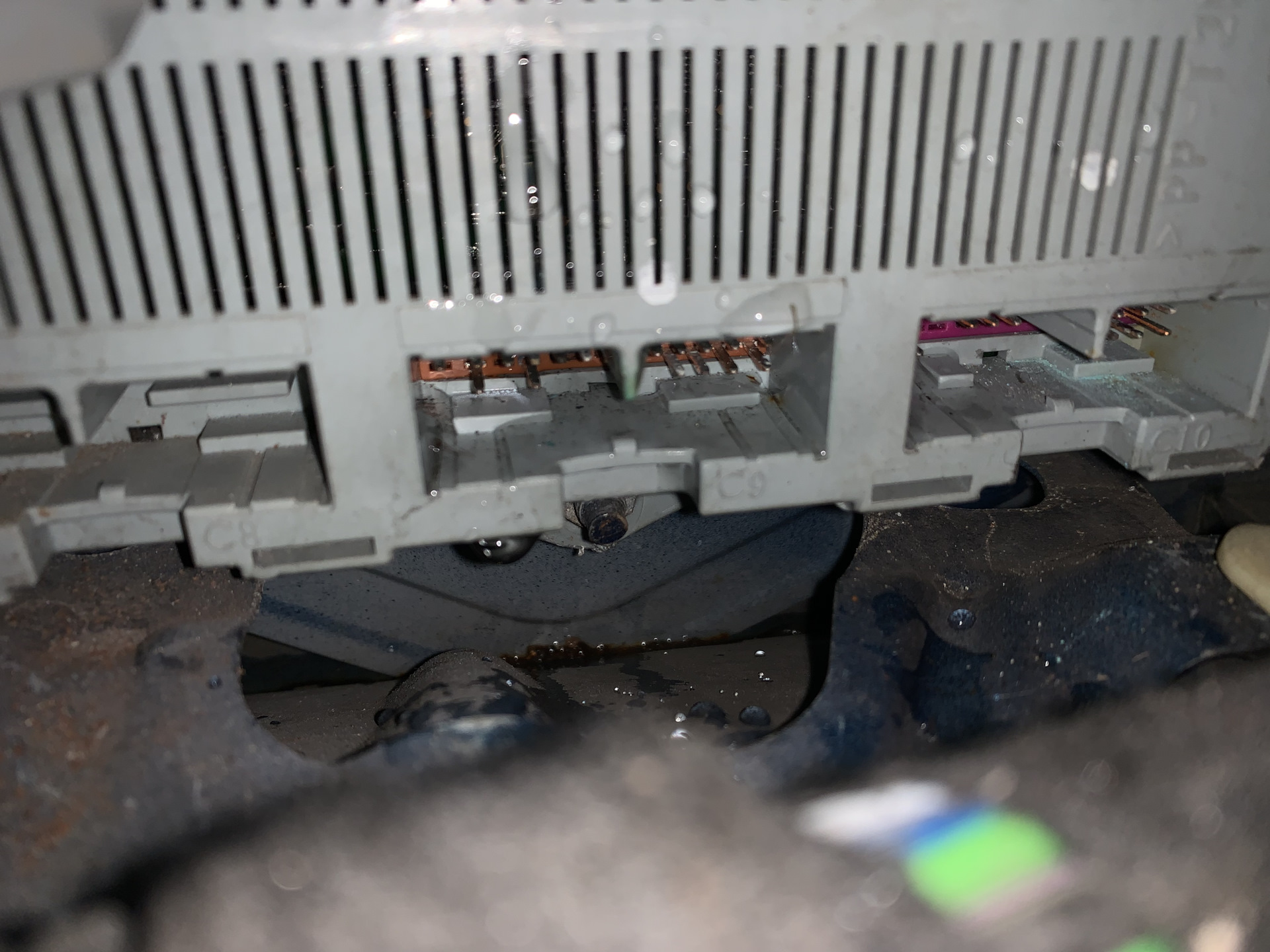

Решил начать двигаться от задней части вперёд, и этот путь оказался верным.
Снятие декоративной крышки заднего блока предохранителей подтвердило мою догадку, так как сразу после снятия мимо отверстия упала капля воды.
Паника, гнев, отрицание, принятие.
Дергаем правую декоративную накладку багажника, не стесняемся, она мягкая.

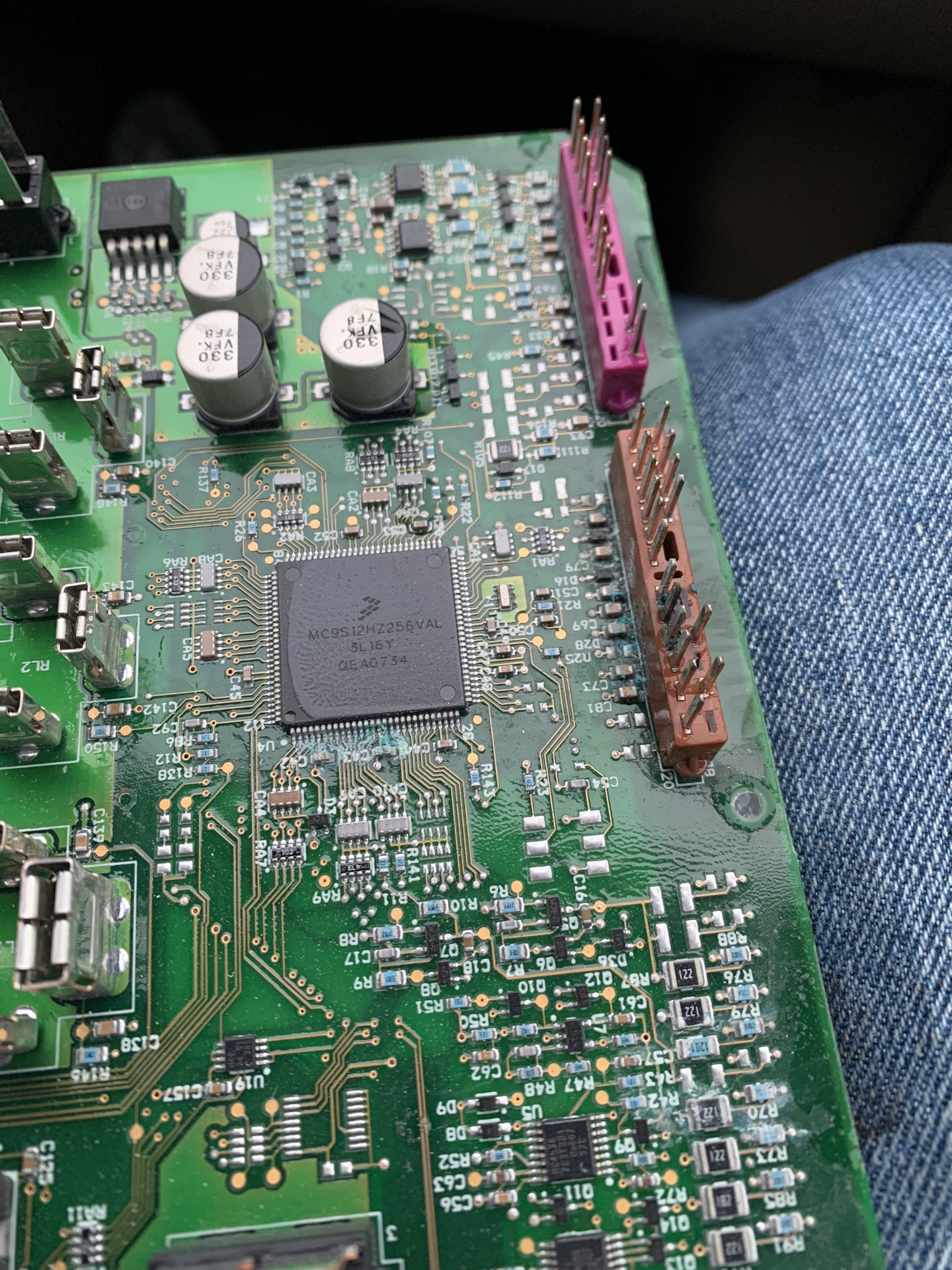

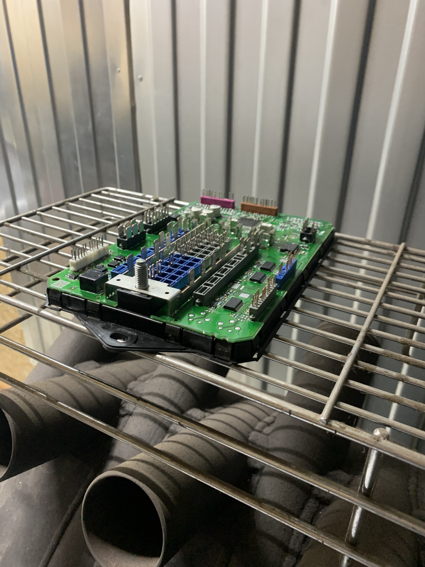

Видим задний блок управления кузова, а тут нас ждёт неожиданность и сюрприз в виде лужи воды в разъёмах, зелень со всеми вытекающими (в прямом смысле слова, достаём разъём, а из него течёт) .
Снимаем блок, тут без секретов, все очевидно. Вскрываем, так как спасение утопающих дело рук самих утопающих.
Далее все на фото, зелень на плате. Из чистящих средств под рукой были только чистики (спирт в наборе владельца JLR кончился, запас был пополнен сразу после ремонта) в общем чистим, оцениваем состояние платы. Элементы окислялись, но, получить какие либо серьёзные повреждения контактов не успели. Чистим, сушим (6-8 бар лёгкими дуем) и собираем в обратном порядке.
Перед подключением так же чистим фишки на самом авто, дабы остановить коррозию и там.
Собрал, проверил, все ок поехал дальше . На следующий день решил смыть старый лак и покрыть новым, тут ничего интересного, моем моем моем моем, покрываем лаком.

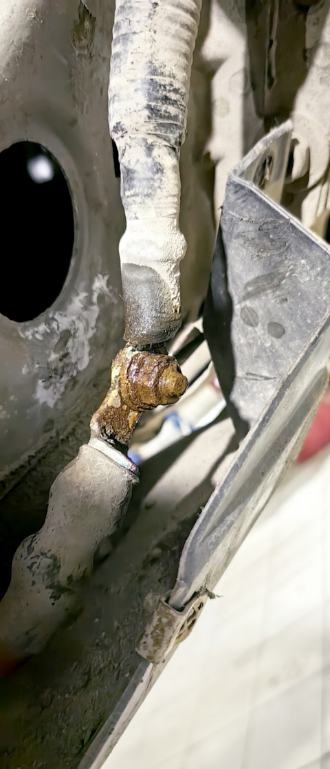

Источник воды так же был найден, при одном из предыдущих владельцев производился ремонт в жгуте проводки на крышку багажника, в результате которого резиновый изолятор оказался поврежден. Буду заказывать и менять, тут особо рассказать будет не о чем.
