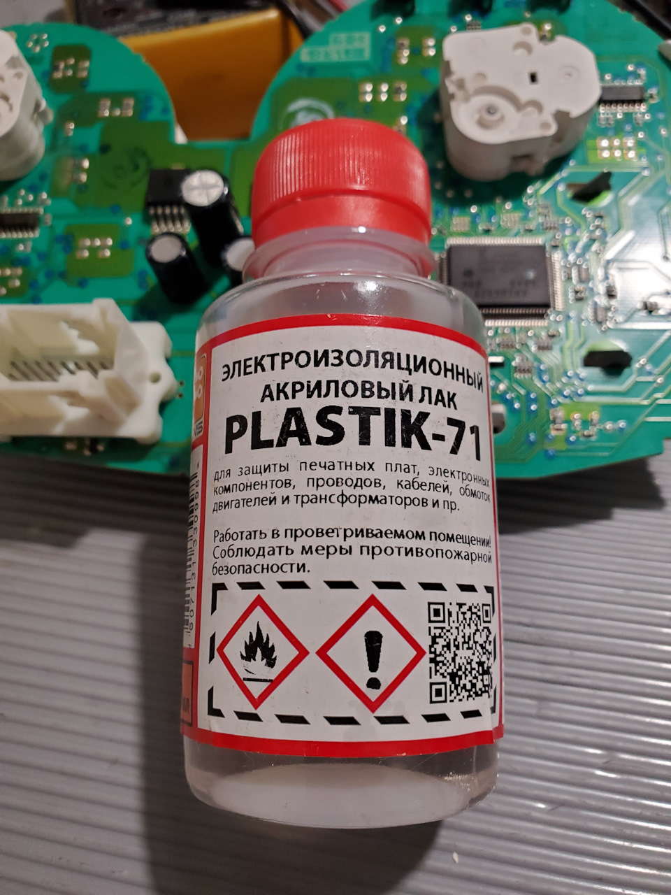

Взял очки с увеличением +2.5, обратил внимание, что опять вокруг точек межслойных переходов образуются тёмные круги. Не такие явно выраженные, как при первоначальной ревизии, но тем не менее они вновь появляются.
Так же дорожка от клеммы датчика температуры, идущая к резистивной сборке потемнела и это потемнение распространяется на несколько рядом идущих. Возникла мысль, что между дорожками образовался проводник с неким сопротивлением, что приводит к искажению данных с датчика.
Вооружился ватными палочками, зубочистками, C2H5OH (это он в бутылочке шампани) и принялся отмывать потемнения, а также хорошо отмыл все круги на межслойных переходах.
В результате не знаю где и что очистил и отмыл, что послужило устранением неисправности, но подключил к Смартышу и он показал реальную температуру.
После этого расположенные внизу дорожки на плате покрыл специальным составом, для предотвращения образования окислов вновь.
Малыш в этом году вряд ли выйдет на прогулку и эту неприятность уже устранил для весны следующего года, надеюсь навсегда.
