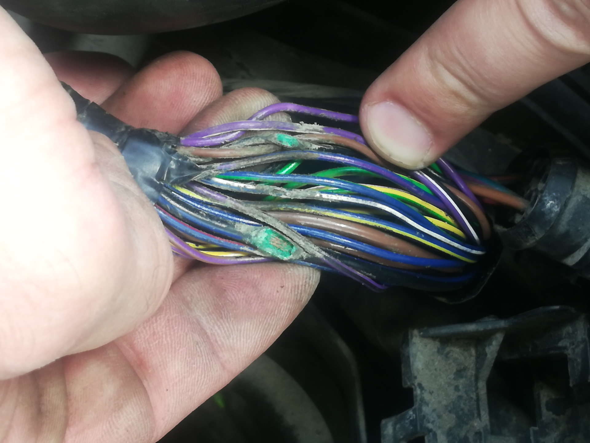

Всем привет! Нужна помощь, а именно по коробасу… Ну-с, еду я спокойной примерно 30-50 км/ч, и резко пинок начинает моргать "ключик" и буква "D" на табло, и тачка тупо покатилась как будто на нейтральной! Останавливаюсь, перевожу на "P" и заглушил! Постоял минут 5, снова завожу и машинка как не в чем небывало поехала. Приехал домой, подключил Васю а там висит ошибочка Р1854! Мониторил "инет" ничего путного не нашел про эту ошибку, может кто подскажет че это и куда копать? В прошлом году поменял мехатроник в сборе, еще года не прошло! Так же глянул сцепу, но не шарю в расшифровке остаточного сцепления… Други помогите если кто то уже сталкивался уже с подобным…

У меня так было на Шкоде a5
Посмотри проводку от мотора в левое крыло
Хорошо, гляну проводку
