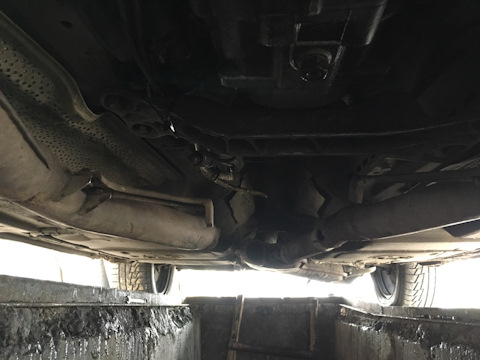

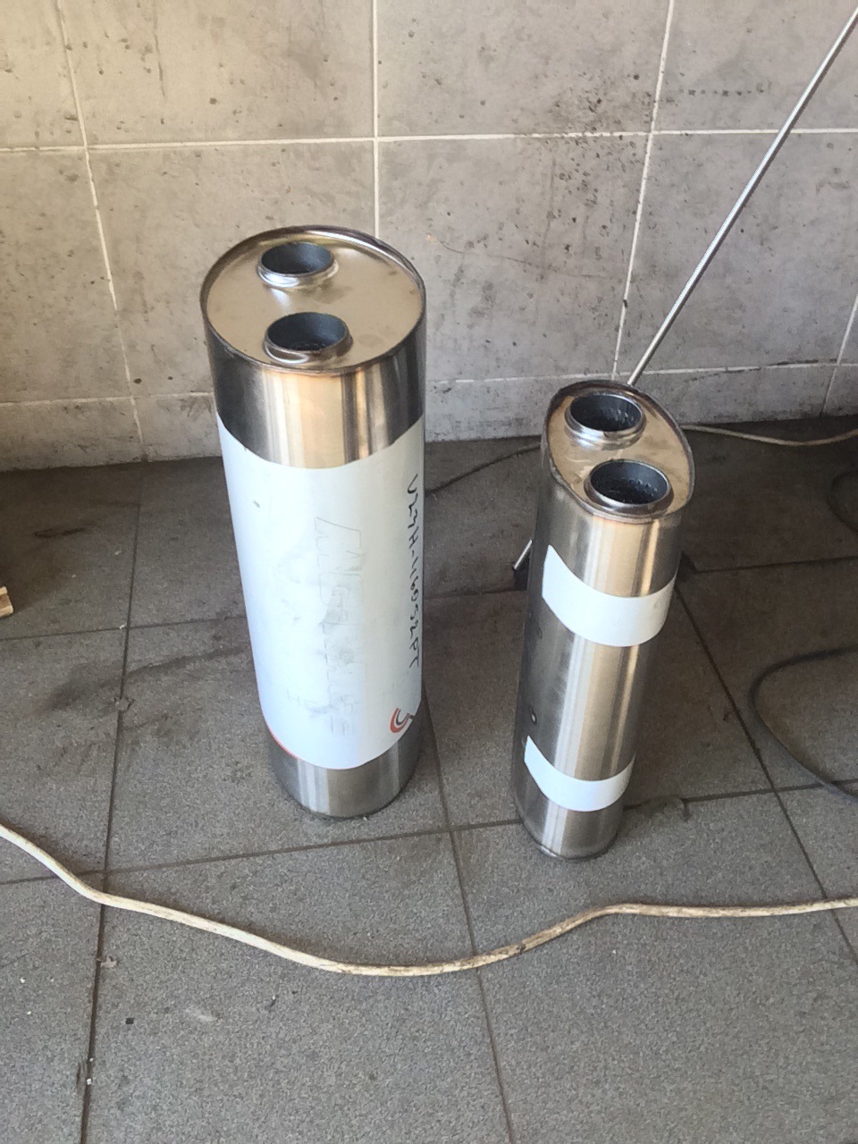

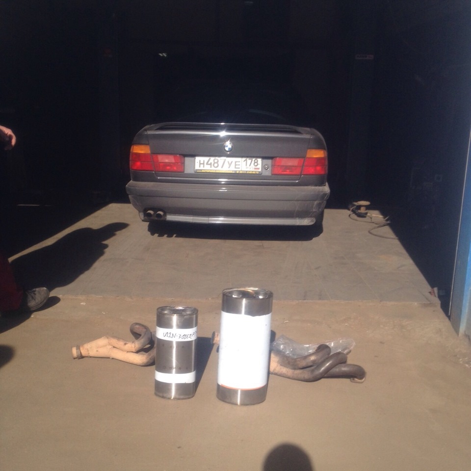

Начнем с самого главного-две недели ожидания сегодня прервались звонком от Олега-Приезжай, будем начинать!)

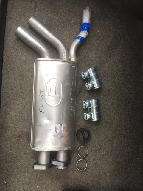

Эти слова означали что по чуть чуть, но цель "объехать s38b36" медленно, но верно движется-отогнал машину на установку выхлопа-коллектора Ac Schinzer/резонатор и банка Mg Race.
По итогам, когда будет установлен, ессесно будет видео того, как ///Муся звучит, а пока переходим к видео.

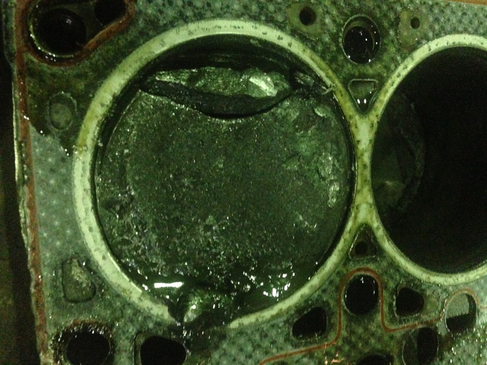

В 2013 году, в ноябре, забрав ее из Питера и приехав в Москву, где то через 1500км раскололся поршень в 6-ом цилиндре.
Претензий к продавцу не было-сообщалось о том, что с ним что то не так!..
Человек, под чьим надзором искался мотор говорил все что только можно в мою сторону когда я ему привозил моторы-которые увозил и отправлялся на новые поиски.
В итоге, как ни странно, мотор был найден на разборе в г.Королев-если посчитаете это рекламой, ваше дело, но мотор для 525 я покупал там же-он прекрасно ездил до того момента как я ее продал-о дальнейшем история умалчивает.
Мотор был с е32, заявленный пробег 200-250 т.км

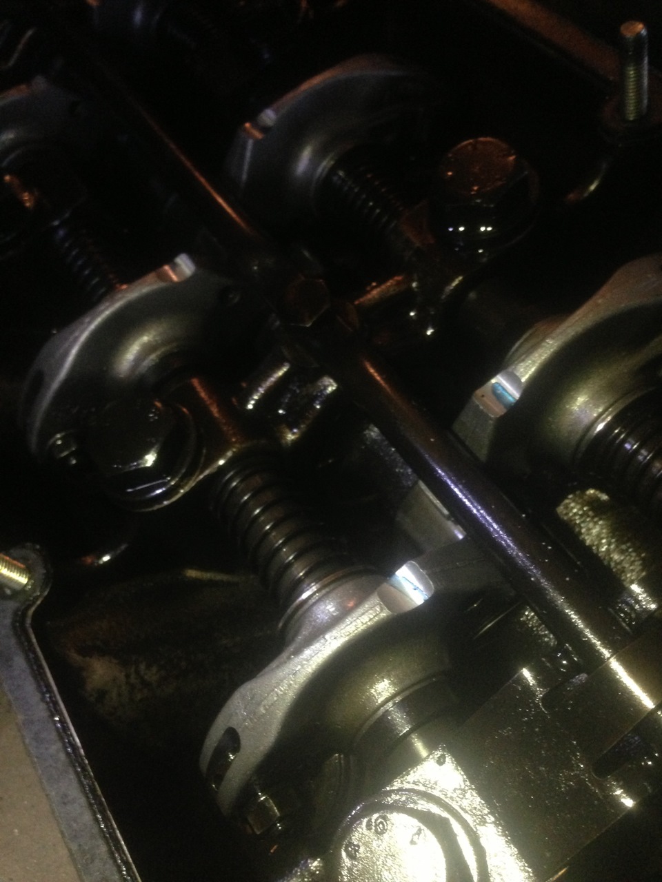

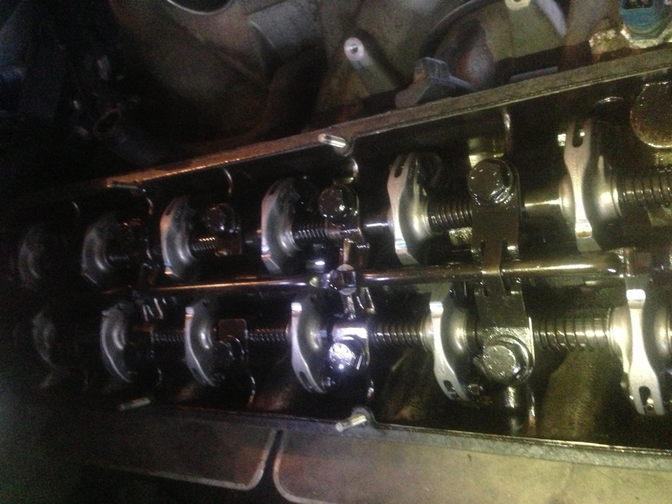

После установки нового седрца-ситуация таже, но в поисках проблемы было сделано/поменяно-бронепровода оригинал, чистка инжектора, проверка форсов/выставление и натяжение цепи, регулировка клапанов/вырезаны каты/лямбда заменена/датчик дроссельной/моторная коса/бензонасос/регулятор давления оригинал/все патрубки воздушные/рхх/чип-мозги.
Дпкв был менян до этого, да и без его работы м30 просто напросто даже не заведется-но, одно такое огромное НО-крепление его было не от этого мотора, оттуда искажение показаний и проблема с динамикой-когда поставили нормальное крепление-вот тогда я был счастлив, было это в середине февраля 2014 года.
К чему я все это-к тому, что я за год в мотор вообще не лазил, кроме замены масла и проверки его же уровня-при чем оно расходовалось практически по инструкции, чуть больше-около 800-1000мл на 7000км, я считаю при моем стиле езды "на бмв как на бмв" это очень хороший показатель.
