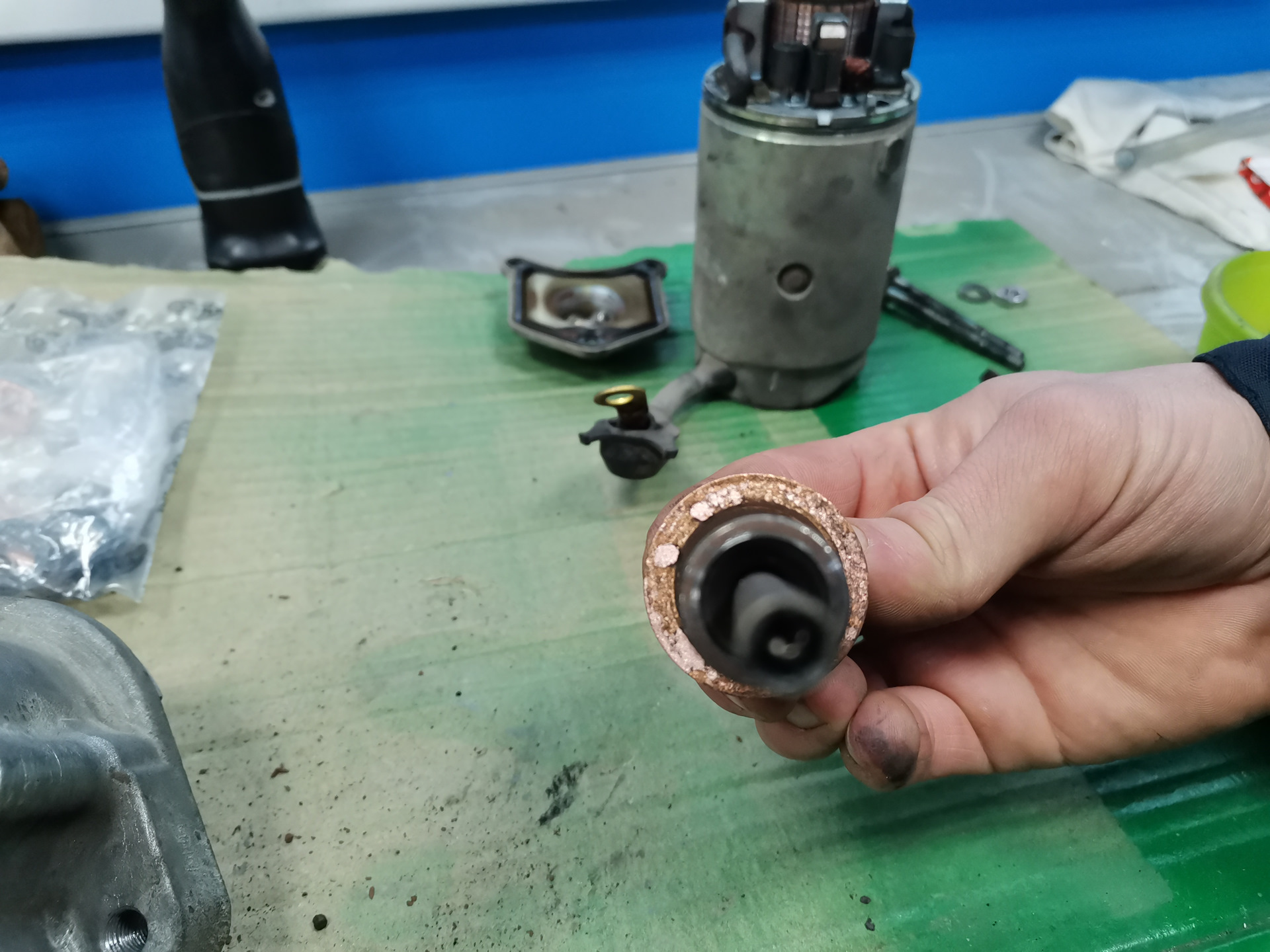

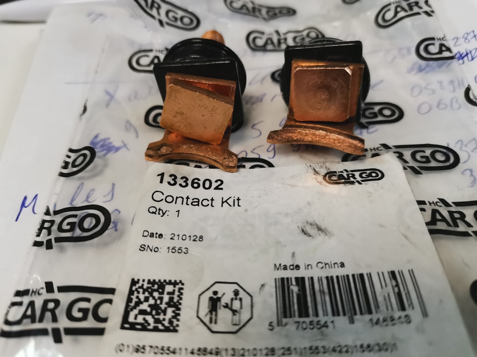

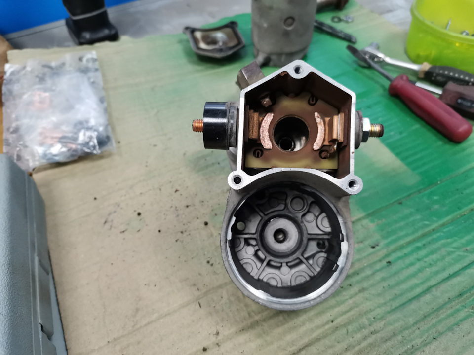

в общем в один прекрасный момент в первые заморозки машина наотрез отказалась запускаться с автозапуска. был послан женой с ключами запускать машину, машина запустилась вроде бы нормально, на следующее утро все повторилось, только жена сама пыталась запускать машину. У нее ничего не получилось и был поднят крик, что тачка сломалась, что-то высаживает АКБ и проча. По ощущением было, будто бендикс то срабатывает, то нет, но характерных звуков как на "легковых" стартерах небыло. Пригнал машину к знакомому местному дизелисту, он сказал- снимайте стартер и дефектуйте. Тем же вечером погнал к себе в магаз, заказал щеточный узел+ щетки +
По-идее нужно было еще и
заказывать, но я об этом не подумал.
Так же понадобились подшипники 2 шт, смазка.
стартер был внутри весь в медной пыли. Отдал соседу-ремонтнику, он мне его снял, почистил за вечер, продул, поставил новые терминалы, щетки не понадобились, износ был не более 50% и это с пробегом в 183+т.км., решили, что этих хватит еще на 100т.км )))

Может остались номера подшипников? Номер штока втягивающего тоже пригодится, если есть)) да и щётки со щеточным узлом, мать их, тоже интересны))

Сочинять не надо, там оригинальное все, ходит намного дольше, чем китайские щётки карго.
Фрилендер недавно собирали. Пятаки и шток в аналогичном состоянии были. Тоже в холода тяжко запускался
