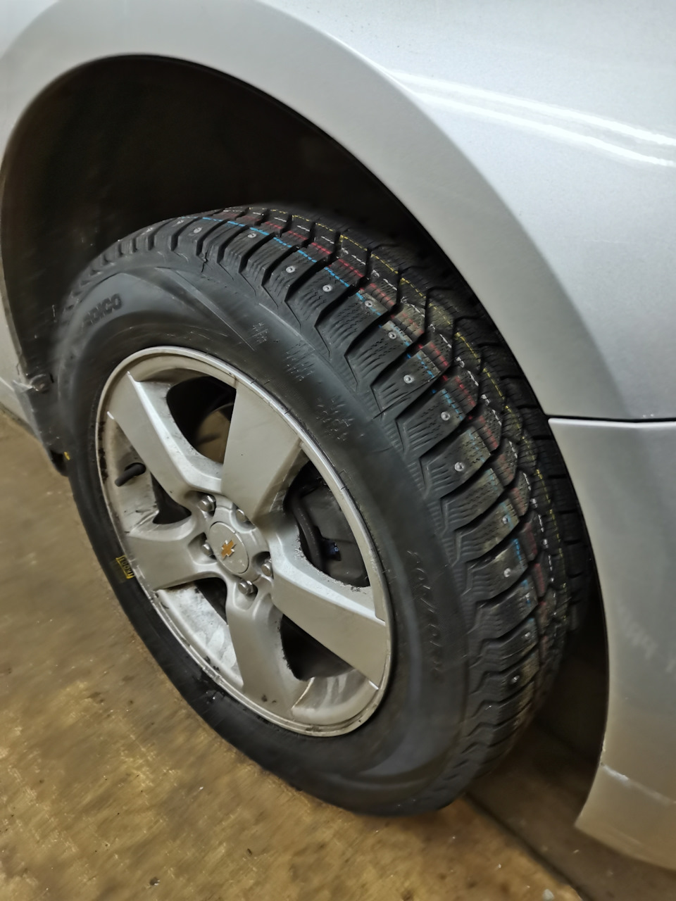

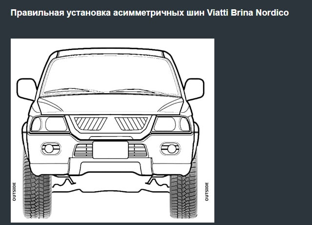

Мне кажется у Вас колесо на фотке стоит не по направлению
Это же виатти, у них нет направления
Есть
Ну ну
Oleg00001
На фото переднее правое колесо. Если стоять лицом к капоту то левое. Стоит по направлению верно!
