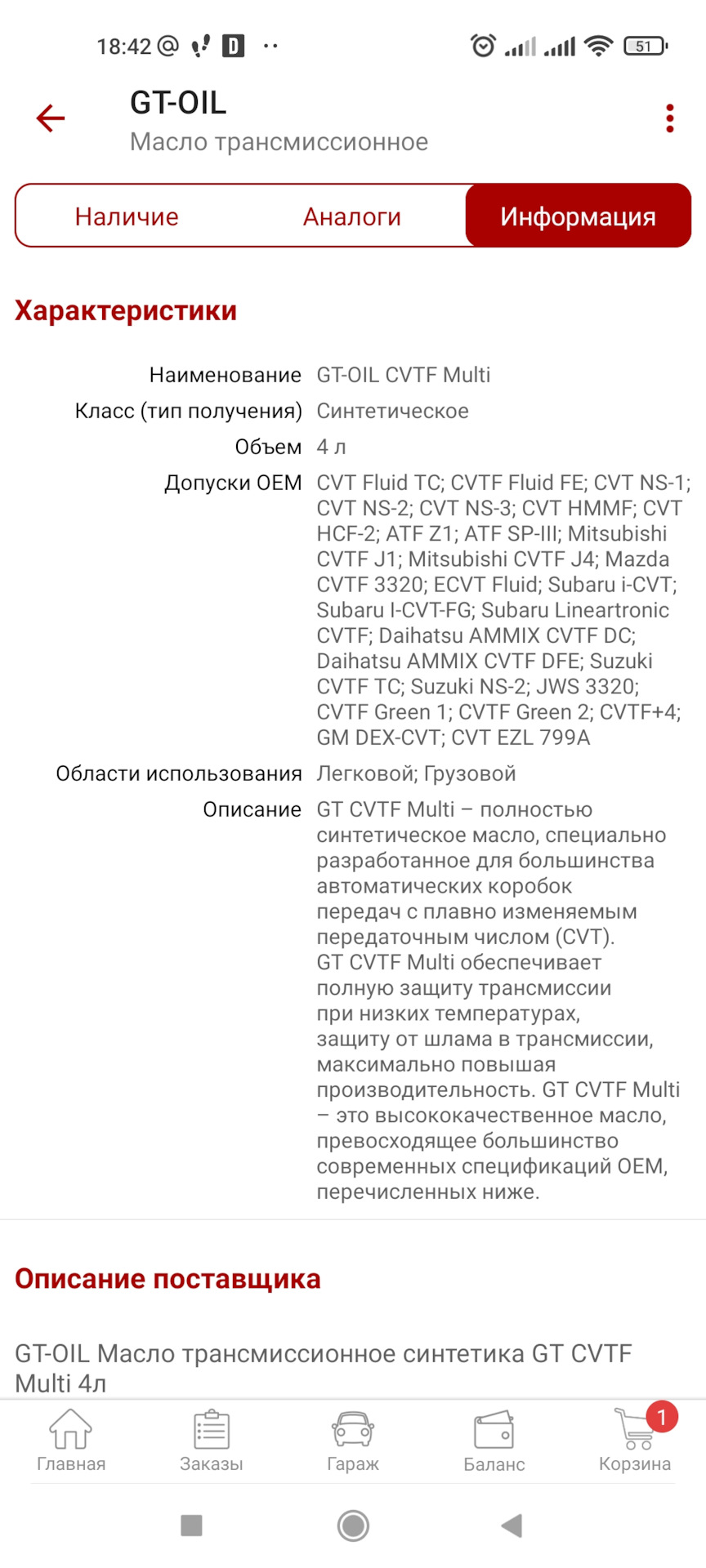

Но, на этот раз, проблема выбора масла в вариатор передо мной не стояла, ведь масло бесплатно…

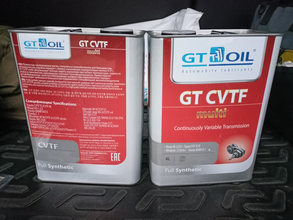

Затребовал я 16 литров, чтобы сделать две частичные замены и максимально полно сменить масло в два этапа. Забирал сам лично в Москве (ул. Тимирязевская, д. 1, стр 2), 4 канистры по 4л.
Отмечу, что рекламировать этот конкретный продукт или сам бренд меня никто не просил, цель именно написать все как есть. Разумеется, так и сделаю, да и не сторонник я судить о работе масла по своим субъективным ощущениям, а вот анализы — это уже более объективно и интересно.
Помимо четырех канистр масла, кстати, мне выдали подарочки: различные наклейки с атрибутикой бренда, каталог продукции, прикольный брелок в форме поршня и топливную карту с условиями пользования

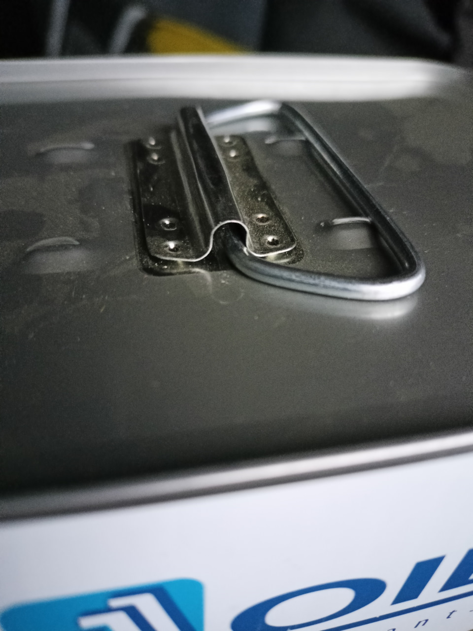

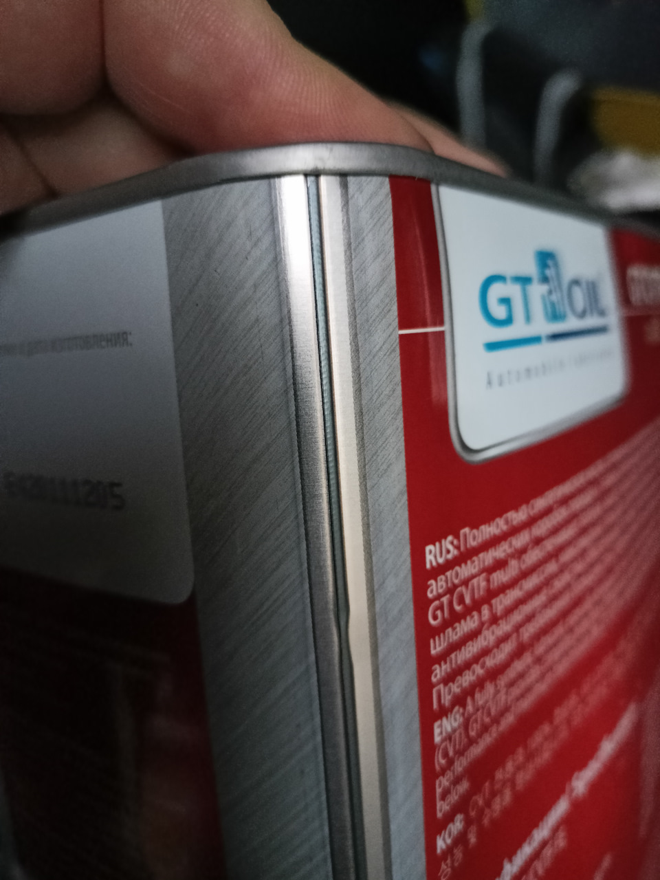

Вот так выглядит канистра, её качество, на мой взгляд, отличное, смотрите сами

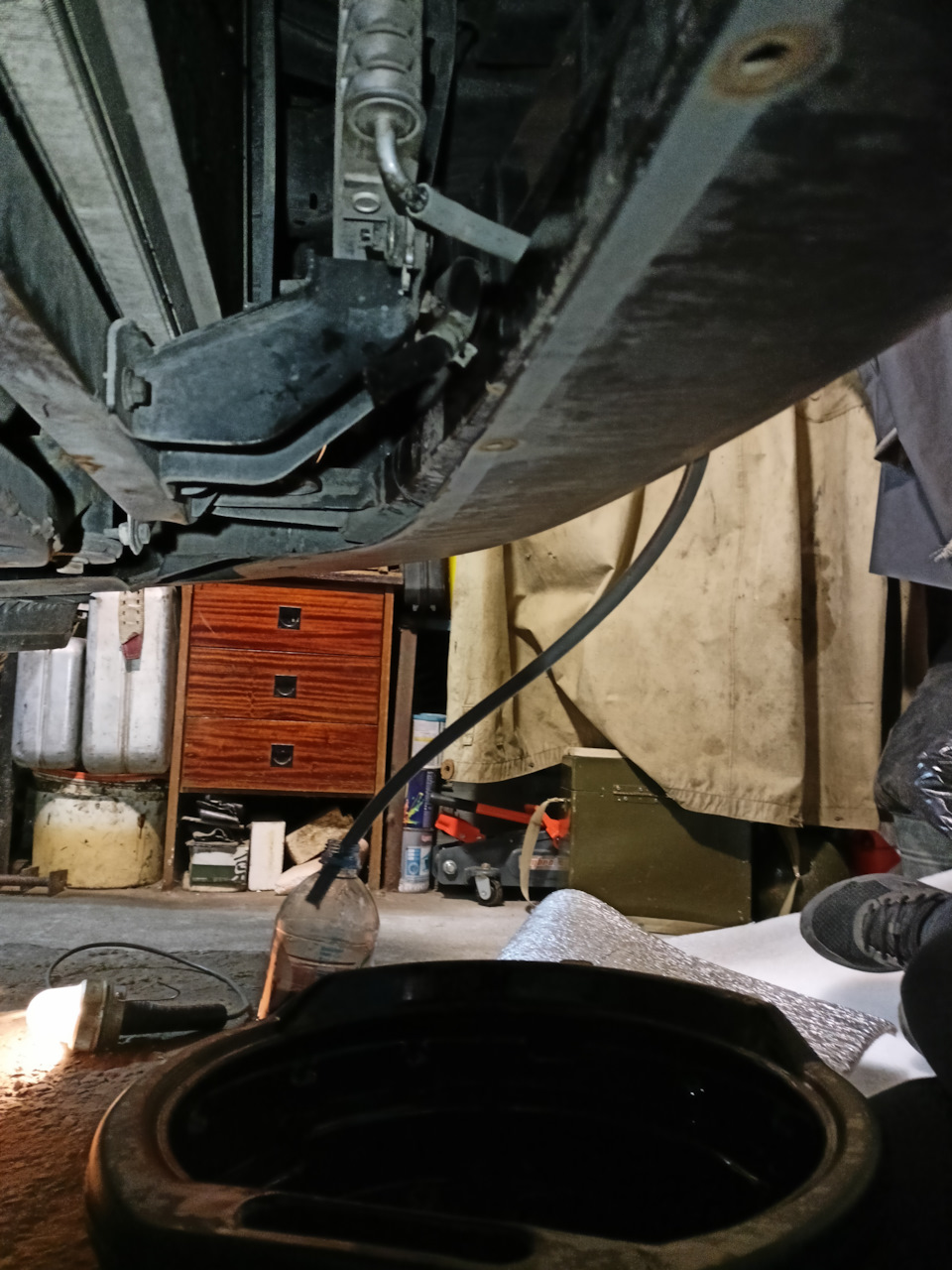

Масло менял на самодельной эстакаде в гараже у тестя, предварительно поездив и прогрев масло в вариаторе примерно до 60 градусов. Коротко о замене.
Ставим авто на эстакаду, снимаем штатные пластиковые пыльники (оба) для того, чтобы снизу получить доступ не только к поддону вариатора, но еще и к масляному радиатору вариатора (дальше будет понятно, для чего). Очищаем поддон с пробкой, ставим таз для отработанного масла под сливную пробку, откручиваем сливную пробку и ждем пока сольется масло (основной объем масла сливается довольно быстро, после чего очень тоненькой струйкой может течь очень долго), лично я подождал порядка 40 минут, после чего вернул сливную пробку на место, не забыв поставить новое уплотнительное кольцо (кольцо это, кстати, из меди, в принципе, можно не менять его прям каждый раз, а просто обжечь и снова использовать), правильный момент:

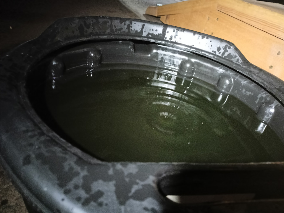

Слилось порядка 5.5 литров старого масла, что интересно, когда сливалось старое масло, на просвет оно было прям прозрачное, зеленое, красивое, я еще подумал, что мол рановато я что-то решил масло менять, можно было еще ездить. Да только вот это было обманчивое впечатление, потому как в тазике это масло было уже вовсе не прозрачное

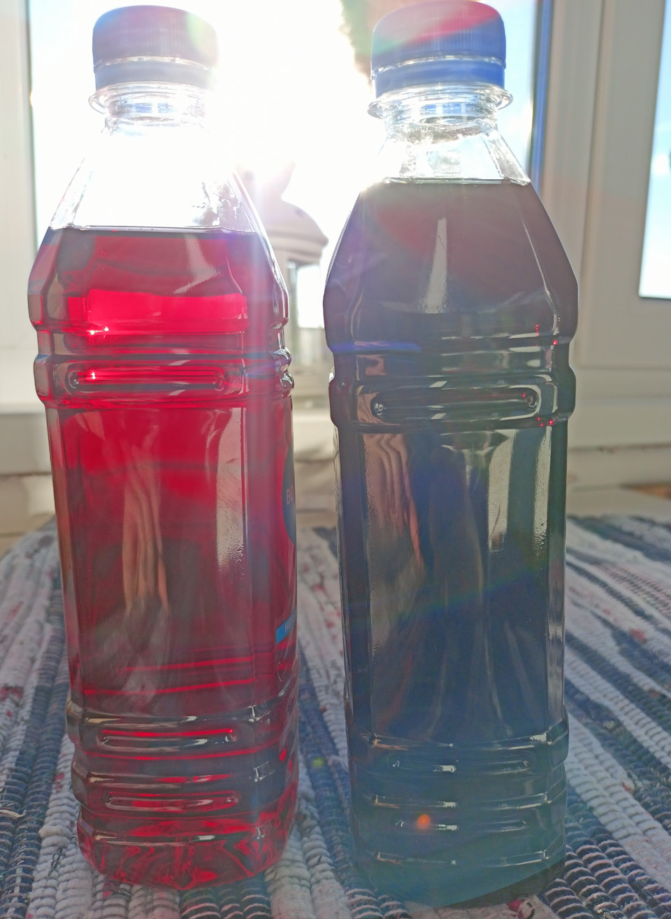

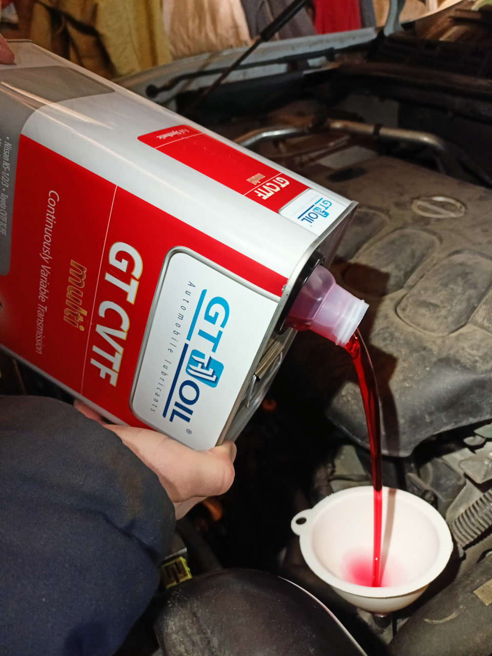

Я взял не только пробу свежего масла GT CVTF из канистры, но для себя еще и пробу отработки старого масла Ravenol NS2/J1, отправлю потом его на анализ вместе с отработкой GT CVTF. Для сравнения Ravenol NS2/J1 после 40 тысяч км и свежее от GT-Oil

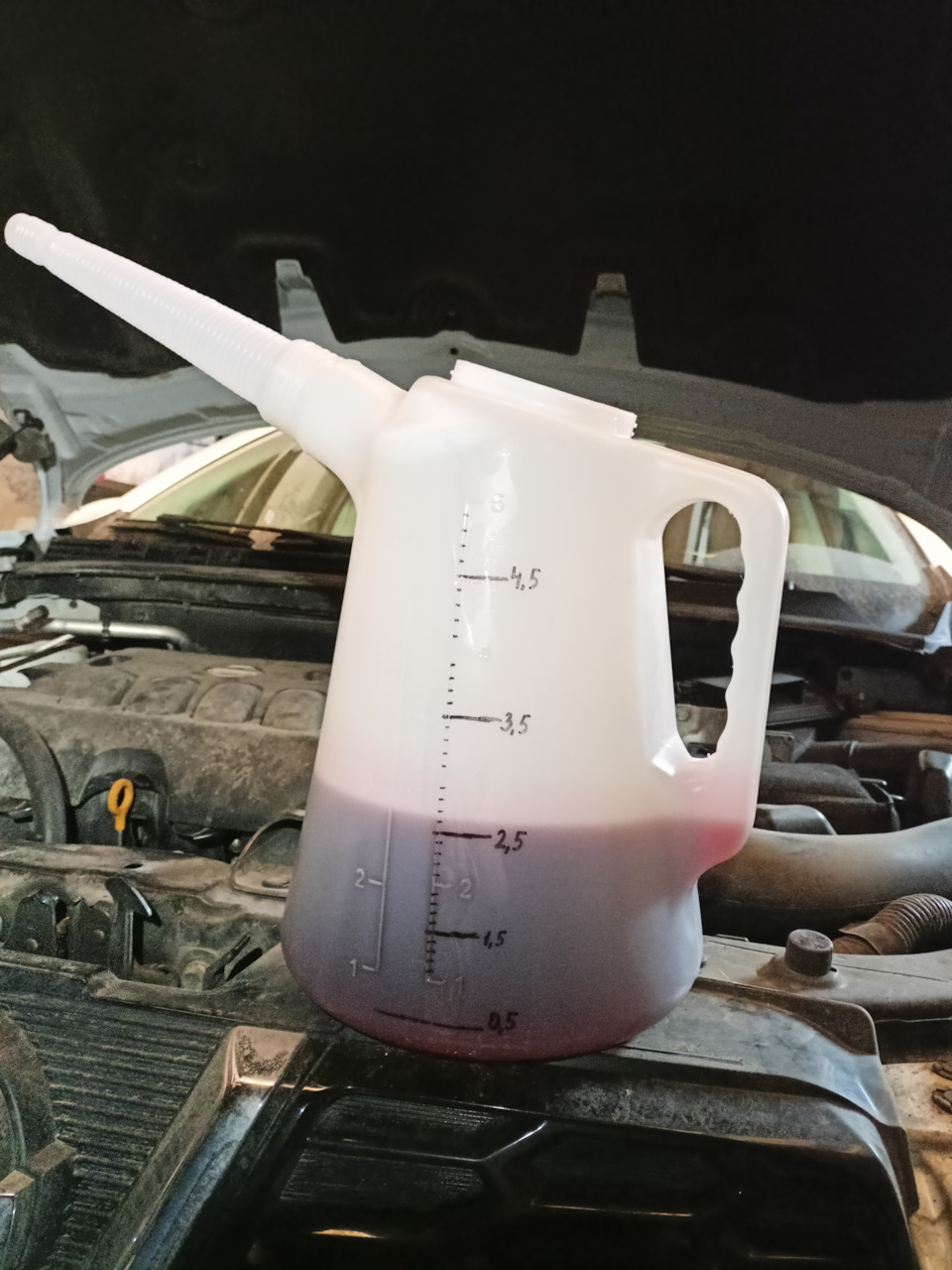

Далее заливаем то же объем свежего масла сколько и слили старого плюс литр сверху, то есть 6.5 литров.

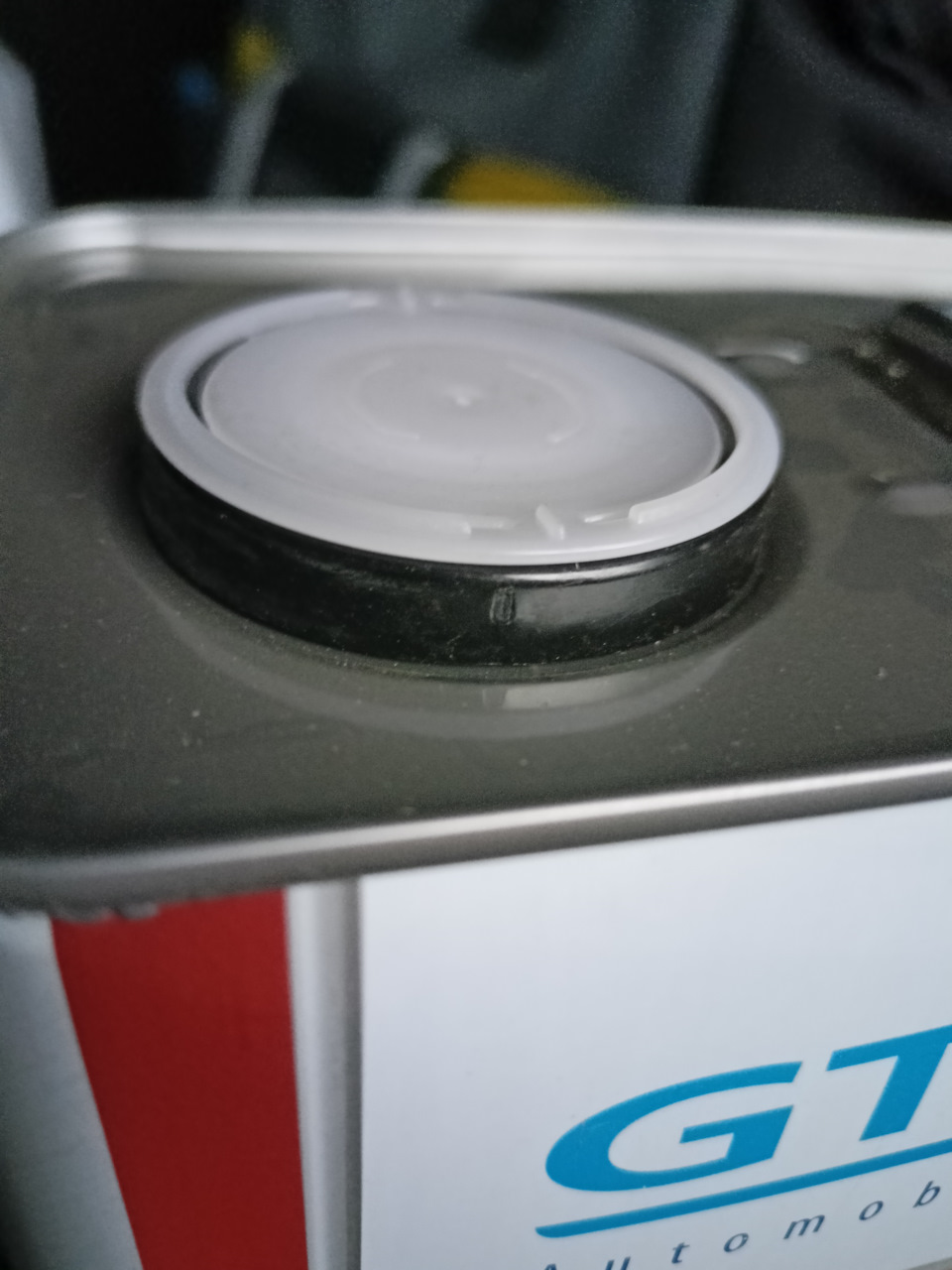

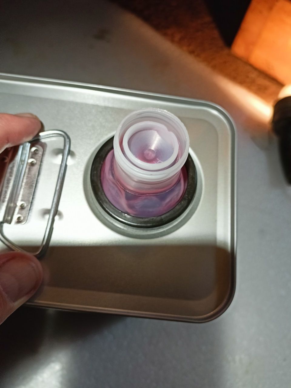

Тут отмечу, что лично мне больше по душе канистры из пластика, а не из металла, потому что, во-первых, из пластиковых канистр масло сливается более полно, а во-вторых, что для меня более важно — на пластиковых канистрах есть мерная шкала.
Поскольку на металлических канистрах шкалы нет — пришлось прибегнуть к такому варианту
Итого мы залили одну канистру 4л + 2.5л свежего масла. Красный краситель у масла, честно говоря, мне нравится куда больше, чем зеленый.
Итак, зачем нам нужен был литр масла сверху? Чтобы этот литр прогнать через систему и заместить старое масло в масляном радиаторе на новое, для этого нам надо снять шланг с патрубка на радиаторе, надеть на этот патрубок другой шланг (внутренний диаметр 8мм), например, силиконовый, и опустить в емкость объемом 1л, затем сажаем кого-нибудь за руль и командуем, чтобы он запустил двигатель, после запуска из шланга в емкость польется масло, сперва старое, что оставалось в радиаторе, затем свежее красное, скорость потока масла довольно приличная, емкость наполняется очень быстро, как только сольется 700мл — командуем заглушить двигатель, потому как 300мл масла там сольется самотеком.

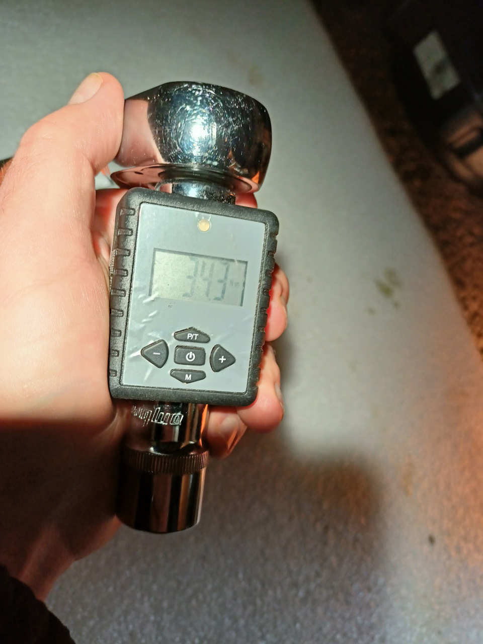

Далее снимаем силиконовый шланг и ставим на место штатный шланг с пружинным хомутом. Вот и получается так, что мы сколько слили — столько и залили, проще будет выставить уровень. Далее, согласно мануала по ремонту, сбрасываем счетчик старения масла с помощью cvtz50 (в моем случае там было 68 единиц) и выставляем уровень масла. Уровень масла выставляется следующим образом: прогреваем масло вариатора до 50-80 градусов, ставим автомобиль на ровную поверхность, все манипуляции делаются при работающем двигателе, открываем капот, достаем щуп, протираем его безворсовой салфеткой, ставим на место, развернув на 180 градусов, чтобы не защелкнулся, далее переключаем все передачи с задержкой в каждом положении на 5-10с начиная с D и до P, после чего уже идем смотреть уровень, должен быть вот в этих пределах (стоит учесть, что если при 50 градусах масла уровень у вас будет в районе максимума, то летом, например, при температуре масла 80 и выше — уровень скорее всего уйдет еще выше верхней отметки, это надо учитывать).
Последняя манипуляция с замещением масла в радиаторе вовсе не является обязательной, да и при наличии компрессора, можно было бы все сделать проще: пока масло сливается через пробку поддона вариатора, чтобы не терять время — снять патрубок с масляного радиатора и выдуть компрессором масло из радиатора. Это я так, заморочился. По сути, таким образом можно заместить основную часть масла в вариаторе, залить сверху не литр масла, а два, например, шланг для слива масла опустить в тару объемом 2л с отметкой уровня 1.7л, помощник запускает двигатель и сразу включает D на пару-тройку секунд, затем R, как масло в таре доходит до 1.7л — командуем, помощник переключает в P или N и глушит двигатель, я думаю, принцип понятен, некий аналог замещения на аппарате ))
Таким образом, при первой частичной замене, я заменил 6.5л масла из 8.5л. При следующей замене уже буду снимать поддон, чистить магниты и менять фильтр тонкой очистки, от этом будем вторая часть, а пока заказал необходимые фильтры и прокладки, проеду 500-1000км и сделаю вторую замену.

Признаюсь честно: Обхожу мульти масла! С опаской отношусь к подобным допускам… NS1/NS2 /NS3?!
Хотя нужно смотреть анализы… И понимать что это за масло 🤣
Спеков нс1 я не видел, а вот нс2 и нс3 вместе — не вижу проблем, учитывая что нс3 допуск — "так себе", и ненулевое количество сервисов рекомендует лить в новые вариаторы нс2, тк нс3 не держит высокие нагрузки и/или температуры, отчего вариаторы дохнут, начиная с гидроблока и дальше — "как успел"
Может что-то изменилось… На Автодоке глянул цену описание.
Все допуски cvt жиж друг на друга похожи ибо требования к маслам одинаковые ибо они работают в одинаковых принципиально агрегатах, так что не вижу проблемы соответствовать сразу нескольким допускам. Единственное что может слегка отличаться это вязкость, тут обычно берут что-то среднее или по верхней планке, обычно вязкость делают близкую к нс2 и проблем тоже не вижу, я бы сравнил вязкость и дальше принимал решение. Исключение — вариаторы под масло нс3, вот туда прям нужно лить жижу немного погуще, аналог нс2 как раз подойдёт. И в хонду может поостерегся бы лить мульти жижи

GT OIL – бренд корейских масел, произведенных на заводе Hanval Inc. На этом же заводе производятся такие известные бренды авто масел Valvoline, GM, AC Delco.
Спасибо за отличный пост и за помощь в проведении тестирования нашего масла в реальных условиях!
Достаточно демократичное по цене масло. Интересно будет понаблюдать.
А допуски универсальные?
Да, верно
Примерно как Шелл? Или чуть лучше по вязкости?
Примерно как всё масла для вариаторов с разными допусками, например Kixx, Zic, S-Oil, Castrol, Total, Shell, Neste, Elf и так далее. По вязкости Shell ближе к оригиналу NS-3, это ближе к NS-2. А там мне интересно что покажет анализ по этому маслу. Если будет сильно ниже заявленного, то побоюсь ездить на нем. Надеюсь будет как у Zic, у них заявлено было 6.9, а про анализу было 7.2.

Пробу свежего масла на анализ я уже отправил. Фильтры и прокладки получил, осталось дождаться когда гараж освободится, есть у нас в городе аренда гаража с подъемником и инструментами, 300 р/час, но он сейчас занят, много народу переобувается на зиму, а это выгоднее, чем дать занять мне гараж на 4 часа, когда они за час переобуют 5 человек по 1000р с каждого. Просил написать мне как поток спадет и можно будет спокойно поменять фильтры и масло в тепле.
В принципе, можно было бы и у тестя также, но уже холодно, гараж не отапливается и подъемника/ямы нету, а чтобы добраться до фильтра тонкой очистки — явно было бы удобнее делать на яме/подъемнике, потому как надо переднее левое колесо снимать и локер.

ПО поводу шайбы — её нужно не обжигать, а купить на алике сразу штук 20 и не париться))
А уровень масла я раньше выставлял при 50гр — и получался перебор, ибо рабочая температура 80.
В итоге теперь делаю преварительное выставление уровня, потом катаюсь, догреваю до 80гр и потом уже выставляю точно.
