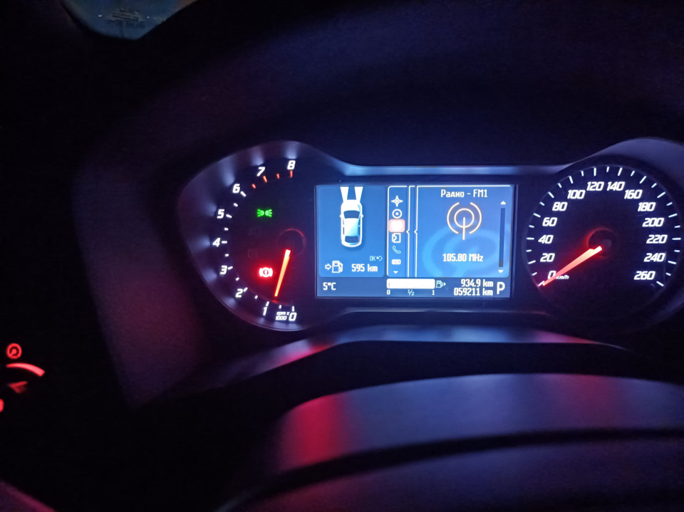

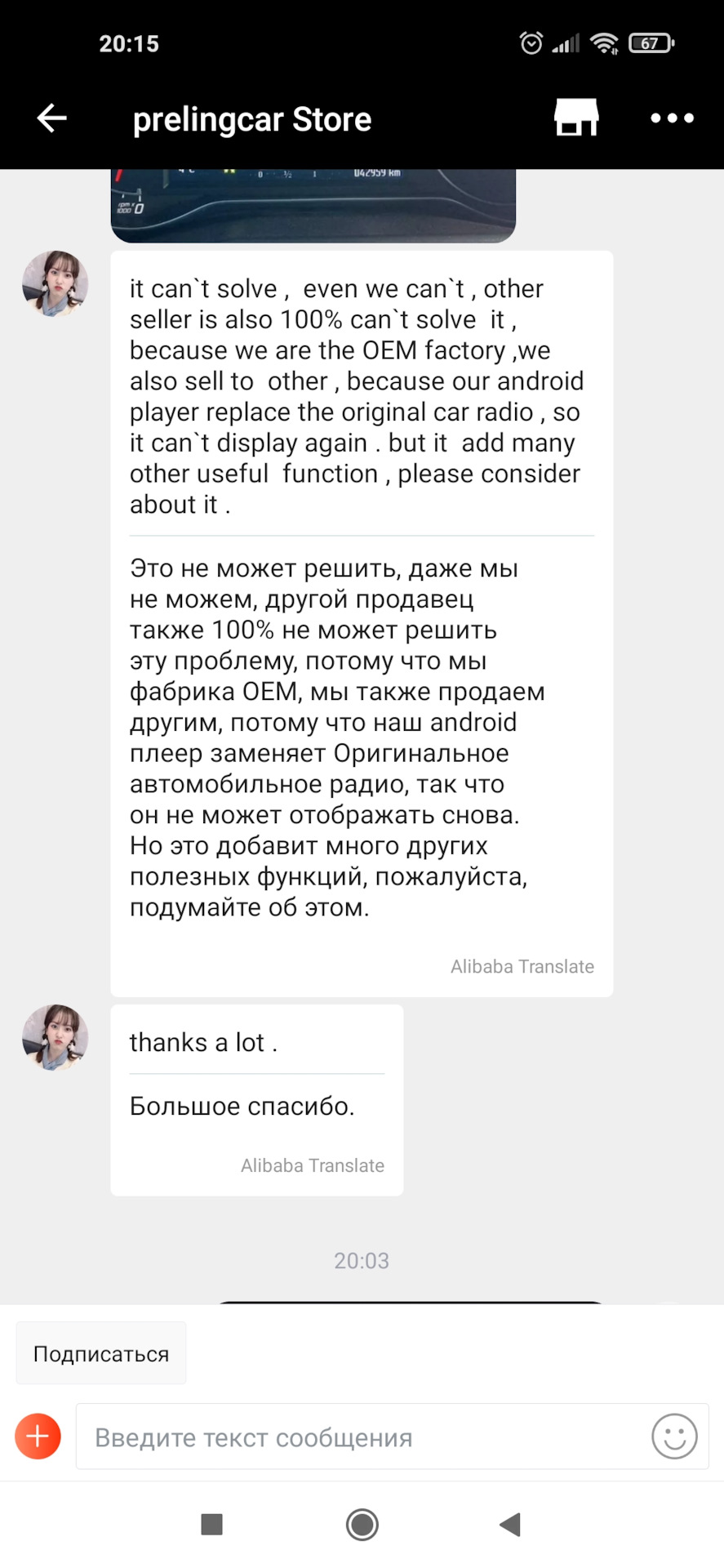

Всем привет. Сразу по делу. Если кто-то хочет данную магнитолу заказывать с алика и если вам важно отображение радио и номер песни в папке, то не покупайте пока что их. Они сейчас ставят панели управления климатом с идиотским канбасом, который не выводит абсолютно никакую информацию на монитор приборной панели. И почему-то перепутаны все кнопки управления на руле: громкость на руле +, а по факту минус и т.д. Штатно настроить не получилось. Видимо нужно стороннее приложение.
V1peer благодарю за помощь в установке!
Так же прилагаю скриншот общения с китайским "инженером"

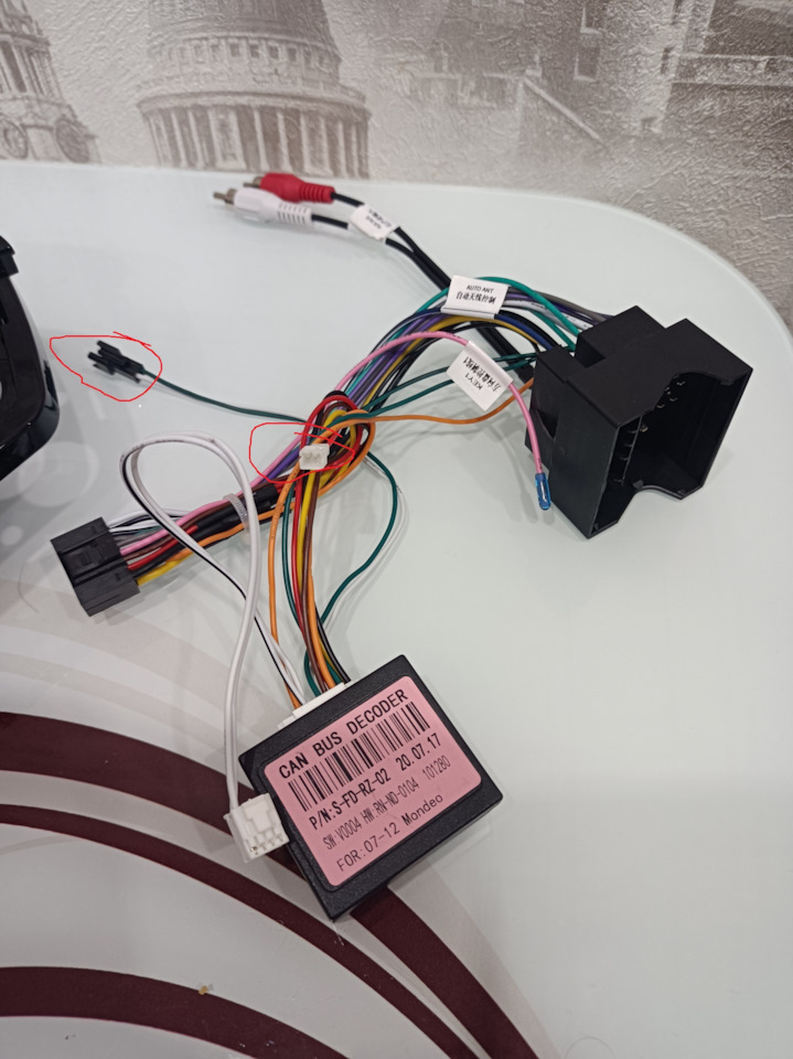

От старой магнитолы осталась вот такая коса с канбасом. Интересно, можно ли что-нибудь придумать для вывода минимальной информации на приборную панель?
По поводу магнитолы буду открывать спор. Либо возвращать им магнитолу и заказывать другую, либо пусть возвращают часть денег. Я покупал магнитолу с пока что хорошими отзывами и где в разделе "вопрос/ответ" у всех все отображается. Но после меня эту магнитолу заказали 11 человек у этого продавца и очень сомневаюсь, что они буду рады такому сюрпризу.

Общение с их инженером никак не решило проблему)

Меня больше напрягает полная пустота на приборке, а не отсутствие информативности

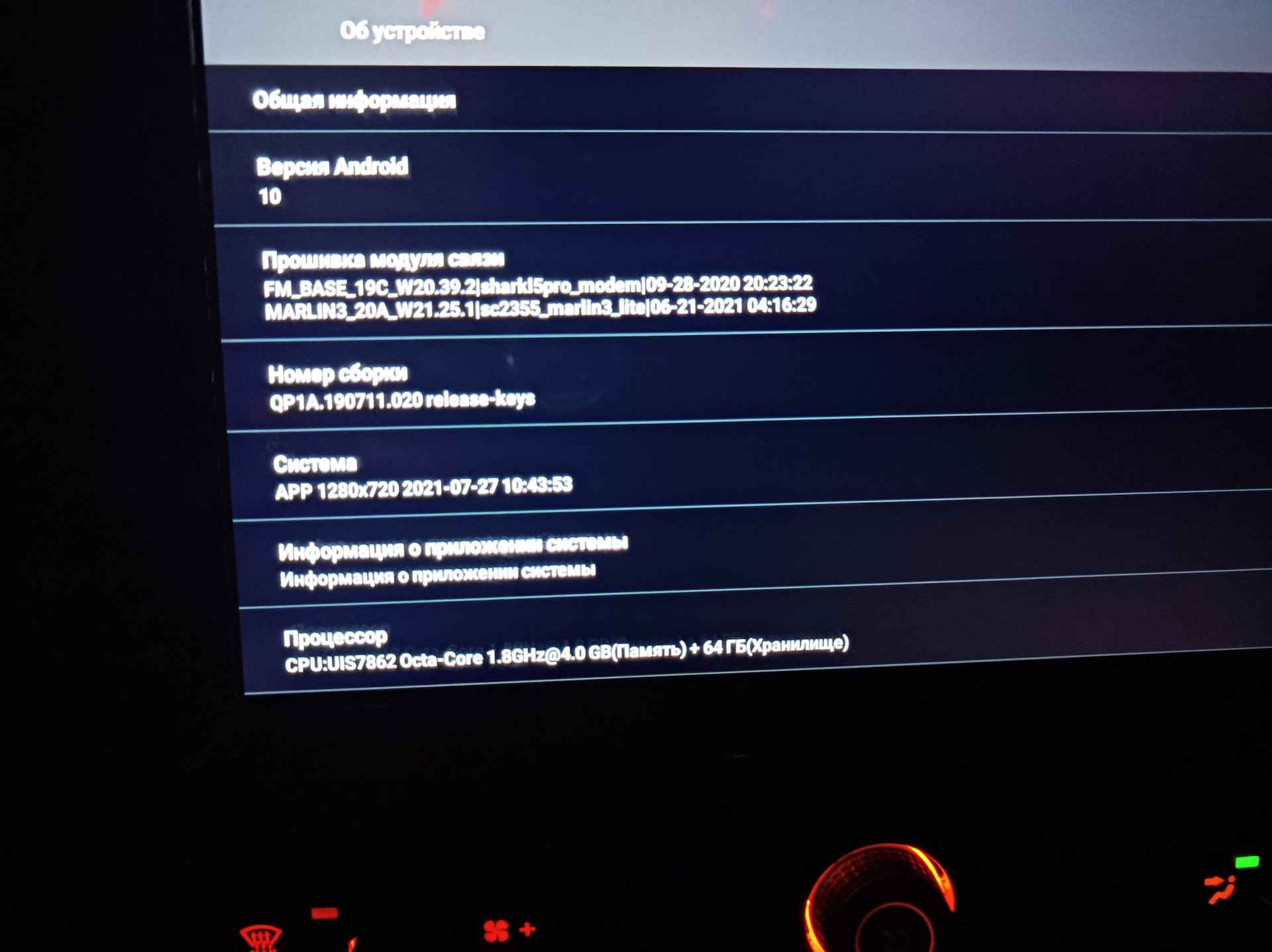

По поводу кнопок управления, у меня овал на андройде, было перепутано переключение треков, вперед листало назад, правил в инженерном меню стало нормально, там же возможно есть настройки по CAN которые можно менять.
У меня именно так и есть. И громкость и переключения треков перепутаны. А как хоть выглядит этот пункт?
Там от производителя процессора меняется вход в меню, я на 4pda форуме находил как туда войти под мою, сейчас уже не помню. У вас на каком чипе она?
У меня ts-4g
Mondeo-2013
Ветка по вашему процесору
4pda.to/forum/index.php?showtopic=1000996
Благодарю! Почитаю конечно, но сомневаюсь, что это как-то поможет подружить её с конверсом
Штекеры соеденины? Похоже что они для can с магнитолы
Это так старая магнитола подключалась
Как вариант, если есть старый can настройках магнитолы, попробовать с ним соединить, но для начала проверить что там с настройками нового
То есть канбас врезать в проводку от новой магнитолы?
Думаю врезать не стоит, думал там разъемы совместимые, что вряд ли, тупанул что у новой климат вынесен отдельно(.

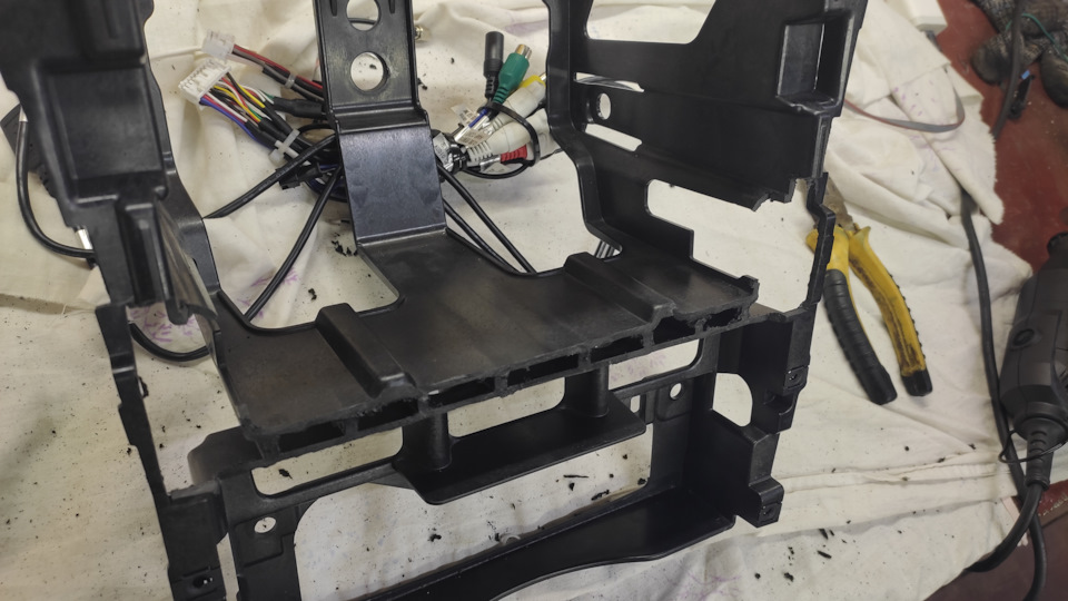

И вот тут надо вырезать часть каркаса, чтобы эта бошка не построила судьбу предыдущей.

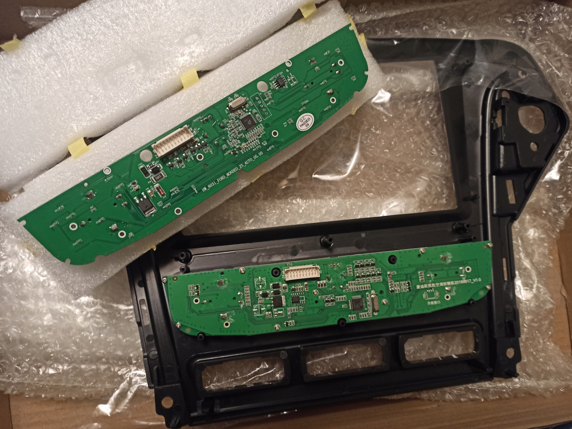

Я тоже такую заказал😄 Пока пришла только рамка и какой-то регистратор. А у вас тоже было две платы с рамкой? Продавец мне так и не дал ответа, нафига вторая, менять ее или чего?🤔

Да с новым блоком канбаса Конверс молчит.

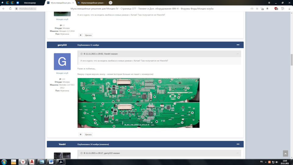

Мне прислали на замену ещё одну рамку, и ещё одну плату зачем то нового образца.
Касательно кнопок на руле, надо подключать через провод управления, и самому их настроить.
Плюс прошиться, на прошивку от тиес и будет счастье.
Касательно качества звука, где то на уровне сони, хуже Блау.
Если есть вопросы пиши в личку подскажу.
Если кому надо есть, рамка с правильным канбасом лишняя.
1AndyFox

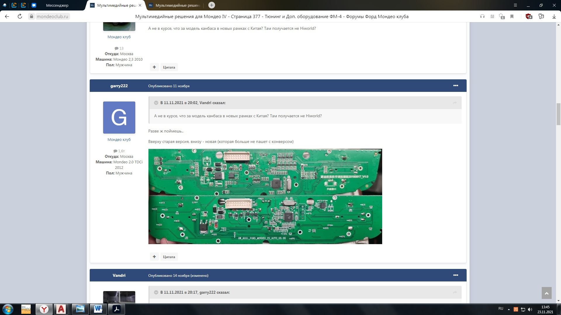

С твоей платой должен конверс работать. А у меня видимо стоит херня, которая сверху на твоей фотке.
не сверху, а та что снизу у тебя. Требуй высылки канбаса старого образца, в экспресс-доставке рамки с ними еще должны были остаться. 2 платы не просто так, а потому что Lossless уже пободался с ними )
Кнопки просто надо пин remote+ из разъема мондео оторвать от канбаса и скрутить с кей1 и обучить
Ну там как бы и написано, что нижняя нового образца и соответственно она у меня и стоит.

на фото стоит правильная, лежит рядом — новый вариант, без поддержки конверса
1AndyFox
Ну вот с одной рамкой будет две строчки в меню на панели, а с другой более-менее полноценно всё
Вроде норм выглядит, а играет нормально хоть?
Играет хорошо, даже очень. Качество на высоте. Но вот дико раздражают 2 полоски в конверсе.
Смысл конверса вообще в таком случае теряется
Вот именно. Раньше хоть количество песен и номер трека отображался и радио. Визуально хоть как-то монитор на приборке был заполнен и в глаза не бросался, а сейчас это писец какой-то.
