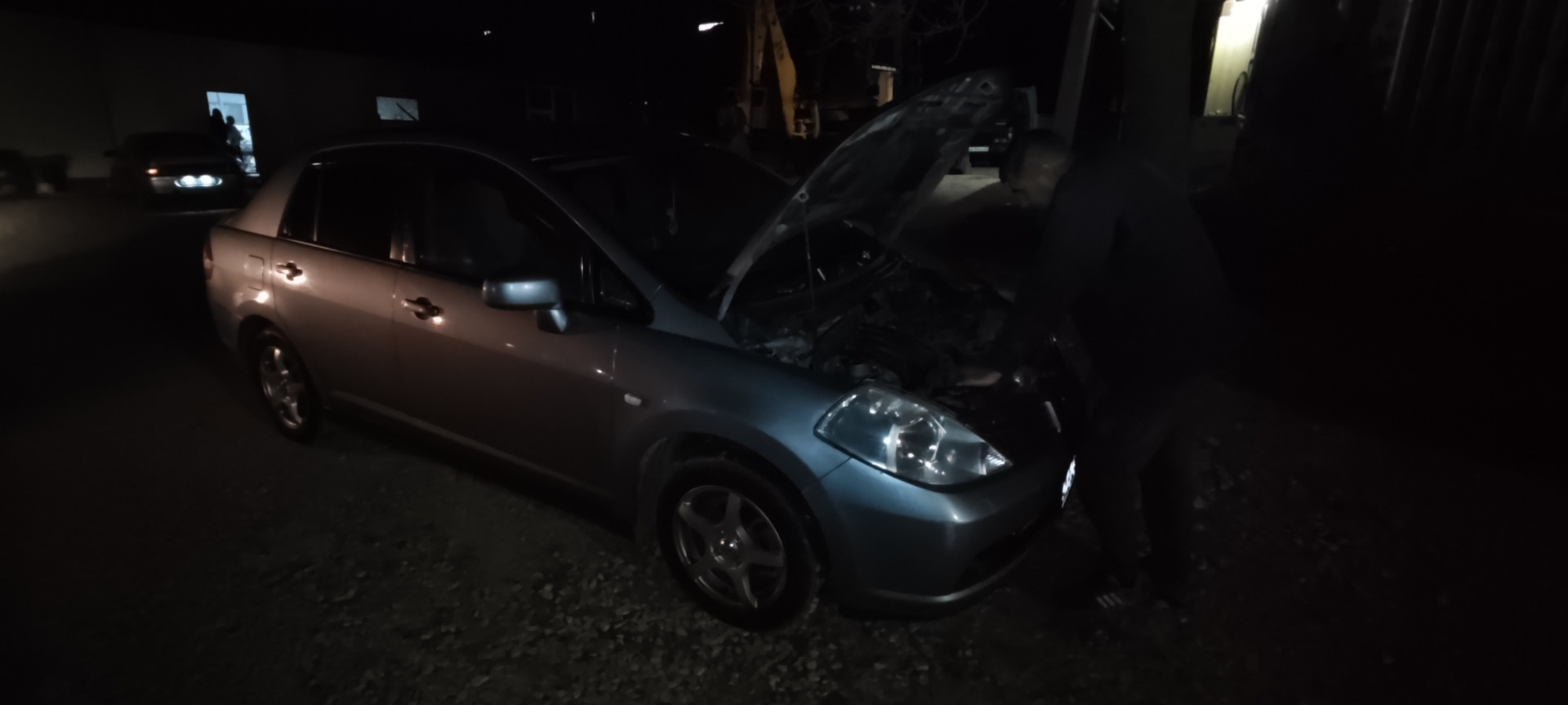

На пробеге примерно в 217.000 прикурил блин товарища, и через пару минут накрылась катушка зажигания одна.
На утро взял в магазине да поменял.

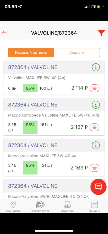

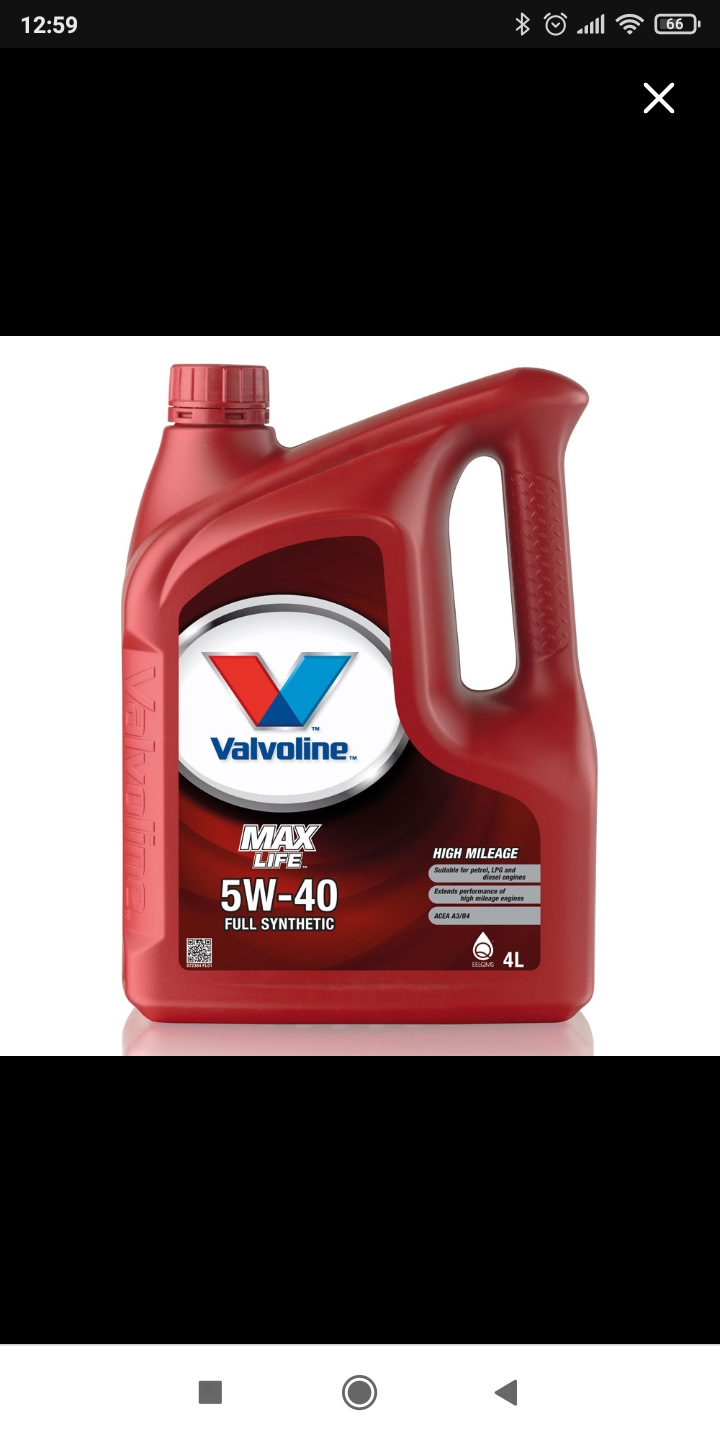

Говорят что Valvoline масло хороший и расхода нет
Что такое масло есть, слышал, но в живую не видел.
Есть ещё в синий цвете
Yuldaw
Лью такое масло. Отлично всё, только в наличии нет нигде у нас . Только под заказ.
А какое именно вы льёте?
KuzminIgor

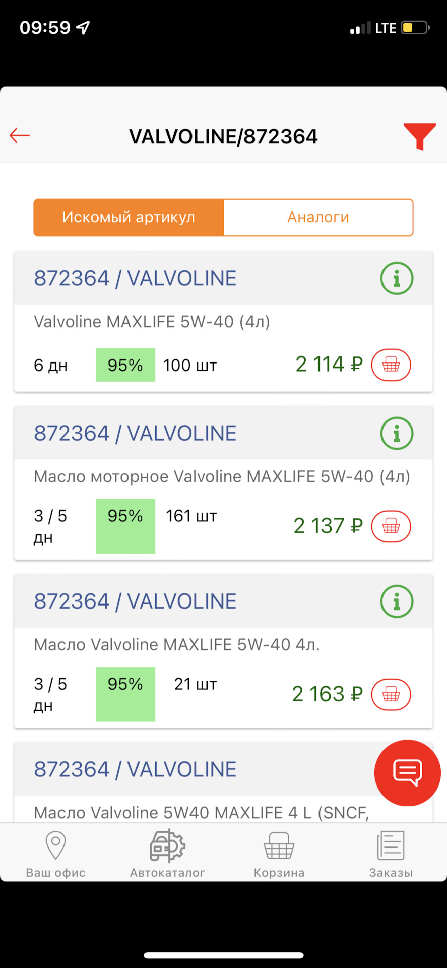

Есть номер каталожный для заказа?
872364
Alekcandr-Gel
Спасибо)
