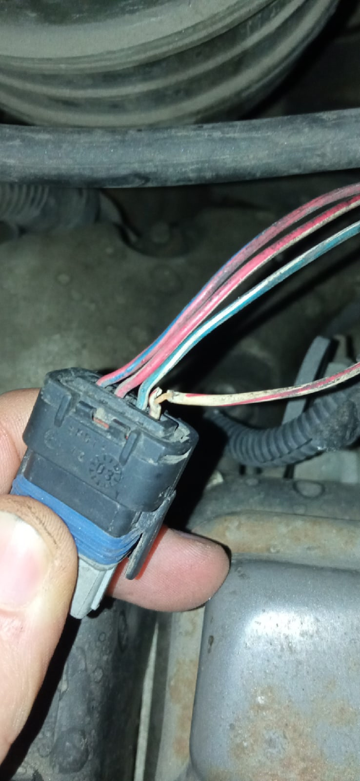

После покупки машины столкнулся с проблемой плавающих оборотов. Отъехал 50 км от места покупки и началась свистопляска. Она то рвала обороты, то глохла на ровном месте. Слезно моля просил её доехать до дома. И вот наступил следующий день. Машина завелась и не подавала никаких признаков сидящего беса внутри. И вроде поездка до магазина туда и обратно без заиканий. Но прошло буквально 2 часа. Не дала отъехать от дома… Рвет обороты к 4 тысячам. Ладно… Устроил поездку в мега-крутой сервис на компьютерную диагностику. Но к несчастью она не показывала признаков своего нескучного характера. После часа диагностики мастер приговорил рхх и дад, но сказал что причина плавающая и сейчас эти датчики имеют исправные показатели. Развел руками и отпустил домой. Но как же так… Мастер в проводке ничего не нашел, значит где-то подсос. Прикупил карбоклинер и давай аккуратно поливать вокруг дросселя и форсуночек. Но машина стабильно работала и не подавала признаков неисправности. Начитавшись форумов пЫжеводов о замене куче датчиков, было принято решение прикупить рхх, дад, и датчик температура ож (так как после 90 гр. она подымала оборы к 1200). Быстренько накинул датчики, адаптировал рхх без лаунча. Десят минут езды были шикарны… и снова в отсечку на ровном месте. Пообщавшись с братом механиком, он предложил пересмотреть форсунки, но были сомнения на подсос, так как она не реагировала на жидкости из вне. Но дело простое снять форсунки. Долгожданный момент по извлечению форсунок и вот оказия. Давно не обслуженный узел. Приобрел резинки Bosh 1280 210 752 верхние и Bosh 1280 210 810 -нижние . Путем нехитрых манипуляций продул форсунки и установил на свое родное место. Так и ушли эти плавающие обороты… Особо фото не делал работ, но вот что с ними было.

Все упиралось в непостоянность ошибки, то она работал хорошо, то в самый неподходящий момент начинала куролесить. Не объяснишь же пешеходам, что это машина газует, а не я их хочу передавить. Пали подозрения на проводку и был найден один косячок, но положение в лучшую сторону не изменило.
