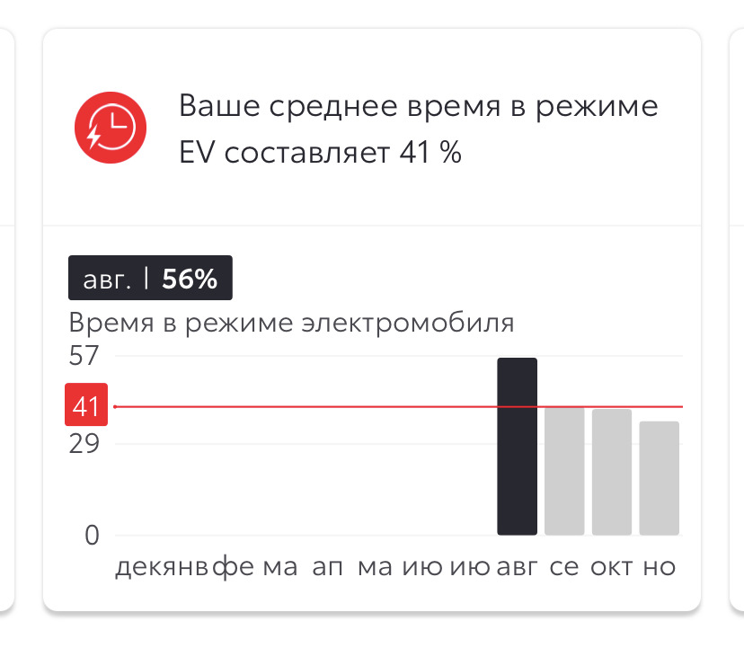

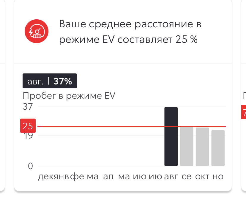

И всё-таки без электрической части такой экономии не достичь, в августе это было 56% времени в поездках по городу в основном.
Что за программа такая ?
apps.apple.com/lv/app/myt-by-toyota/id1020262732
Это видимо для Toyota Connected Services.
у меня телематика тоже стоит, но американская. поэтому не работает.
dingo
56% времени, но не расстояния? Я так понимаю время стоянки в пробке тоже учитывается, и это основная часть.
ну так это тоже самое что я и писал.
2 км электротяга, 5 км двс чтобы зарядить батарейку для этой электротяги.
2 км из 7 это 28%…
Только учитывайте, чтобы зарядить батарейку на эти 2км, ДВСу нужно совершить работу, с мощностью 40лс…
и чем медленнее скорость тем больше расход. на 40км в час — это около 10 л на 100 км.
в итоге расход с батарейкой 7.2 литра, без батарейки 6.5…, летом лучше, но летом и расход ДВС меньше
