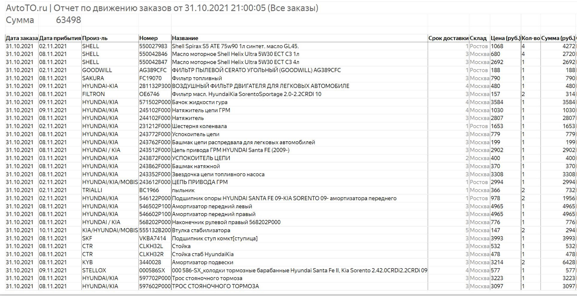

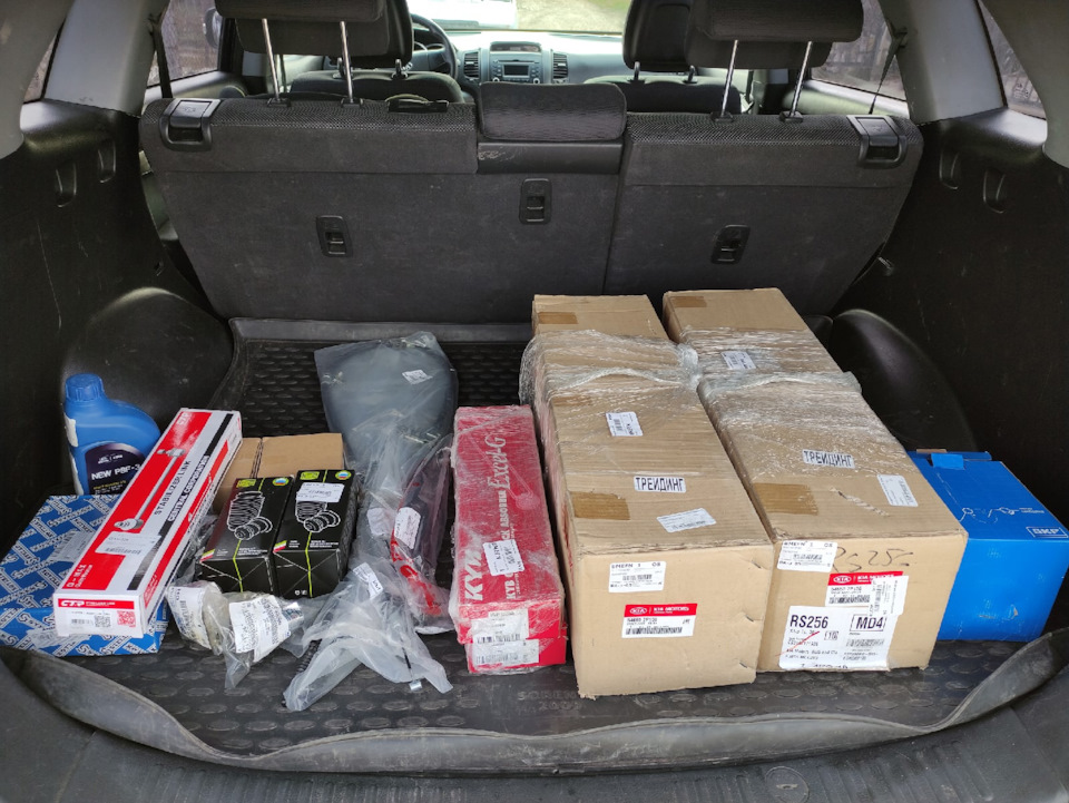

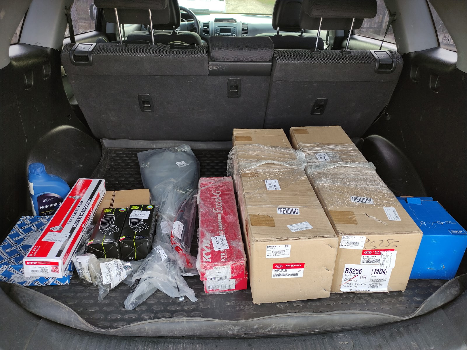

Далее я заказал через друга-оптовика на Автото запчастей на 64 тыс руб.
Тут и все по ходовой и все жидкости и фильтры и все для замены ГРМ: 2 цепи, 2 звезды, 4 башмака, 2 гидронатяжителя, крепления и т д. Но раз цепь не шелестит, посоветовали мне пока не менять ГРМ. Убедили, что я услышу, если цепь будет подходить. А пока там тишина.

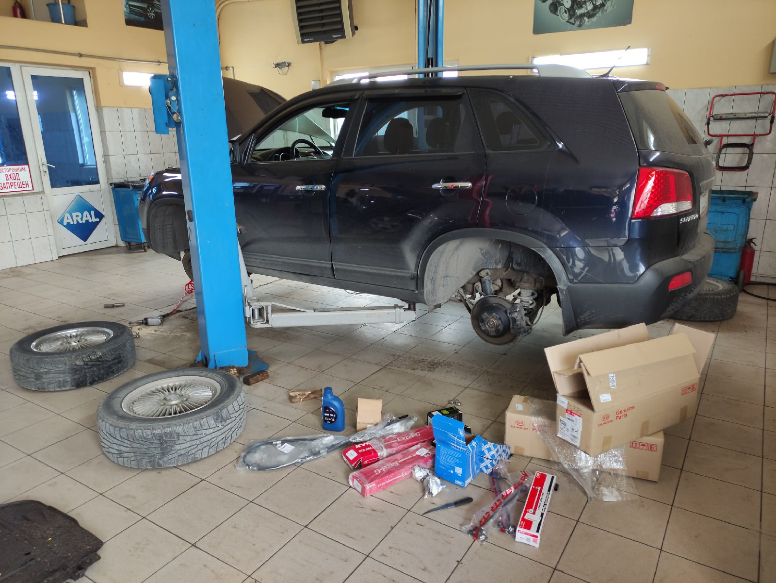

Но с машиной за все время владения приключались бесконечные полтергейсты с ГУР. Внизу на выходе из рейки на обратку, между 2 алюминиевыми трубками, стоит резиновый шланг на хомутах и он у меня рвался 6 раз за месяц. Я уже вожу с собой десяток хомутов и пару метров шланга высокого давления на 16 атмосфер- ГОСТ. Что мы только не делали. И бачок чистил и промывал систему с полной заменой жижи на оригинал каждый из 6 прорывов. Уже приноровился кидать коврик и лезть менять шланг там, где его рвануло. Чистил и проверял клапан регулировки- полный порядок. Но логика говорила, что давление дикое именно в резиновом шланге обратки, а не в бачке. Иначе рвануло бы бачок, если рвет 16 атмосферные шланги… Значит проблему нужно было искать в алюминиевой трубке обратки, идущей до бачка.
В итоге отдал я машину в Автодоктор на ремонт ходовой и попросил сдернуть попутно бампер и эту трубку просмотреть, прочистить.
Ребята в автосервисе молодцы, работают оперативно. В 11 утра отдал машину, думая, что дня через 3 займутся, т к у них очередина со всех соседних республик. А нет, шеф Андрей, улучил окошко и поставил мою машину по соседски уже в обед. А вчерем все было готово.
Перечень работ на 14 тыс руб.

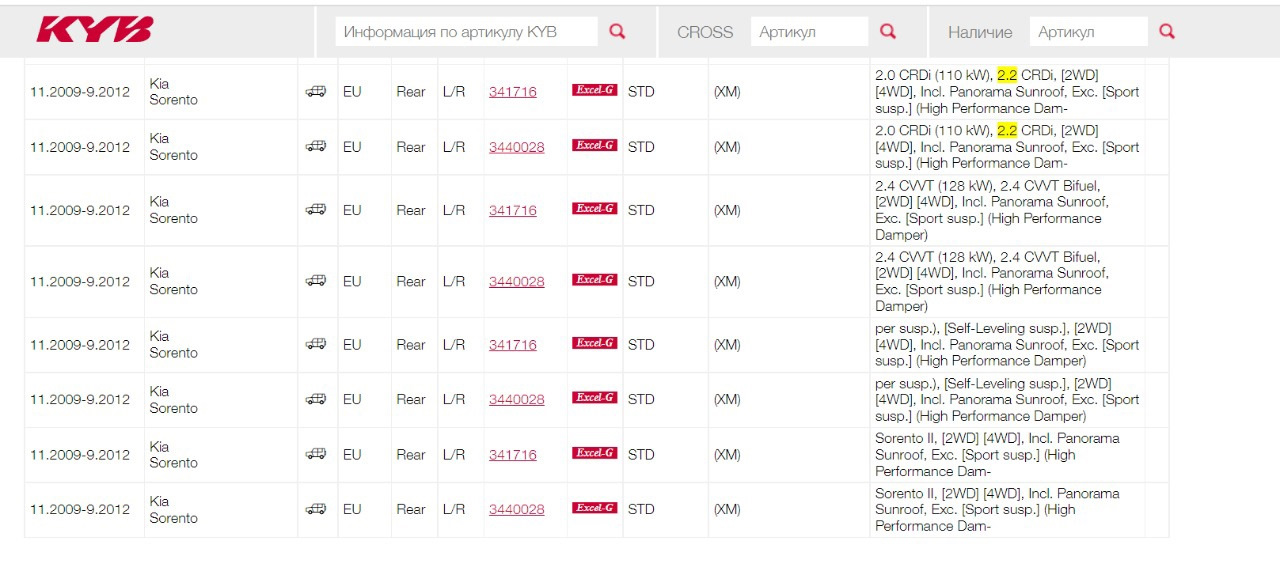

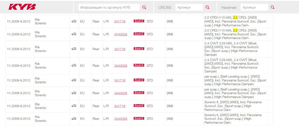

Но приключилась неприятность. Заказывал я все оригинал, а задние стойки решил взять каябу. Убедившись, что и в описании и в официальном каталоге эти стойки идут для моей машины.
Код детали 3440028 — не подходят они на Sorento XM 2009. Не знаю, может у рестайла поменяли крепления, но крепление стойки сбоку у этой каябы сильно отличается от оригинала, поэтому лежат теперь новые стойки и хрен знает, что с ними делать. Обидная ситуация, заказ делал в Автото и он огромный, как видно выше. Привезли все 2 партиями. Но я то поехал на СТО когда приехали все запчасти, а к тому времени эти стойки уже вышли по сроку на возврат. И как вот работать с такими организациями? По их мнению я должен был сначала поставить опоры без амортизаторов, чтобы убедиться, что они подходят, а потом уже амортизаторы через неделю?
В итоге все по ходовой у меня новое, кроме задних стоек. Но они не стучат, просто сопливые уже на вид, поэтому хотел поменять разом. Но займусь тогда уже весной и ими.
А что касается ГУР, оказалось, что под бампером попал камень и замял угол трубки, которая идет поперек бампера в качестве радиатора. Проход жидкости заузился, отсюда и рвало бесконечно резиновый шланг. Ребята в автосервисе отпилили поврежденный кусок и поставили резиновый на хомуты. Все, проблема решена. А руль стал таким легким, что я не ожидал. Оказывается все это время не хватало пропускной способности жидкости и она циркулировала медленнее, чем нужно и руль был туговат. Теперь просто песня!

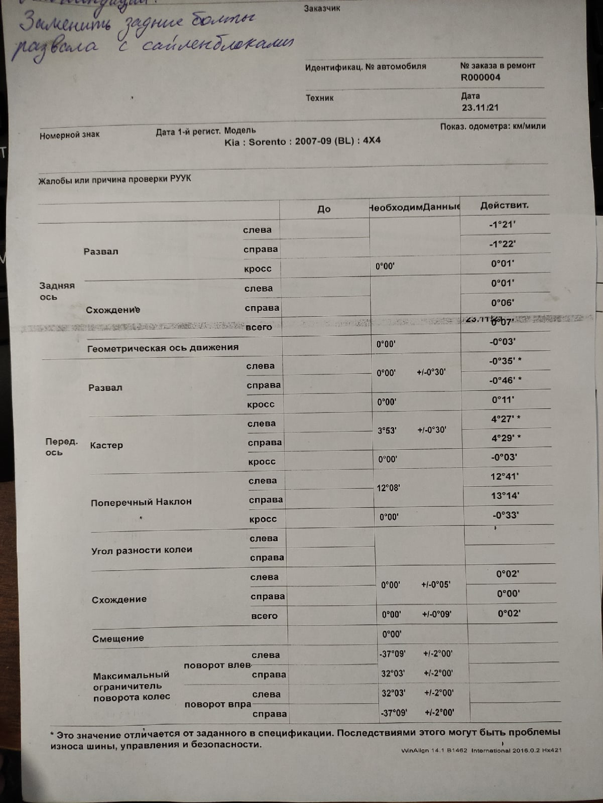

Главное новая вам нравится и чтобы ее ставили не те, кто делал сход-развал)))
Вас не смутило, что вам сход развал сделали по настройкам РАМНОГО Sorento BL, у которого не совсем ваша геометрия?)

Код детали 3440028 — не подходят они на Sorento XM 2009. У меня встали как родные только втулочки добавил как на родных, у меня тоже ХМ 2012 года.
