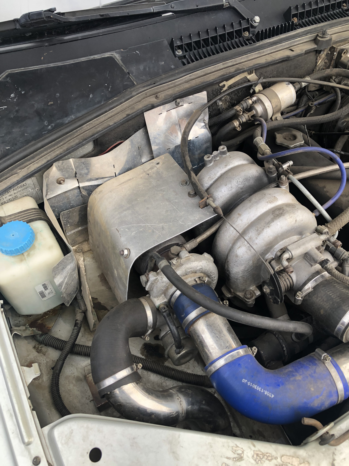

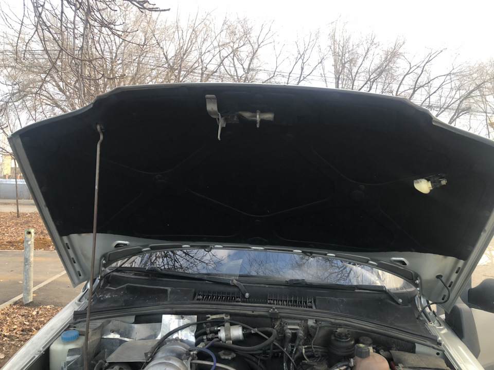

Так как зима близко, решил озадачится утеплением подкапотного пространства. Но перед тем как установить шубу, надо поставить экран для турбины, чтобы последняя шубу не спалила. Экран сворганили с другом минут за 10 в гараже из листа алюминия толщиной 5мм, согнули как надо и прикрутили на штатные места. Шуба капота была заказана на просторах интернета за 1000₽ и благополучно установлена. Вроде экран помогает, на ощупь шуба не греется, но огнетушитель из багажника переложил в салон😂

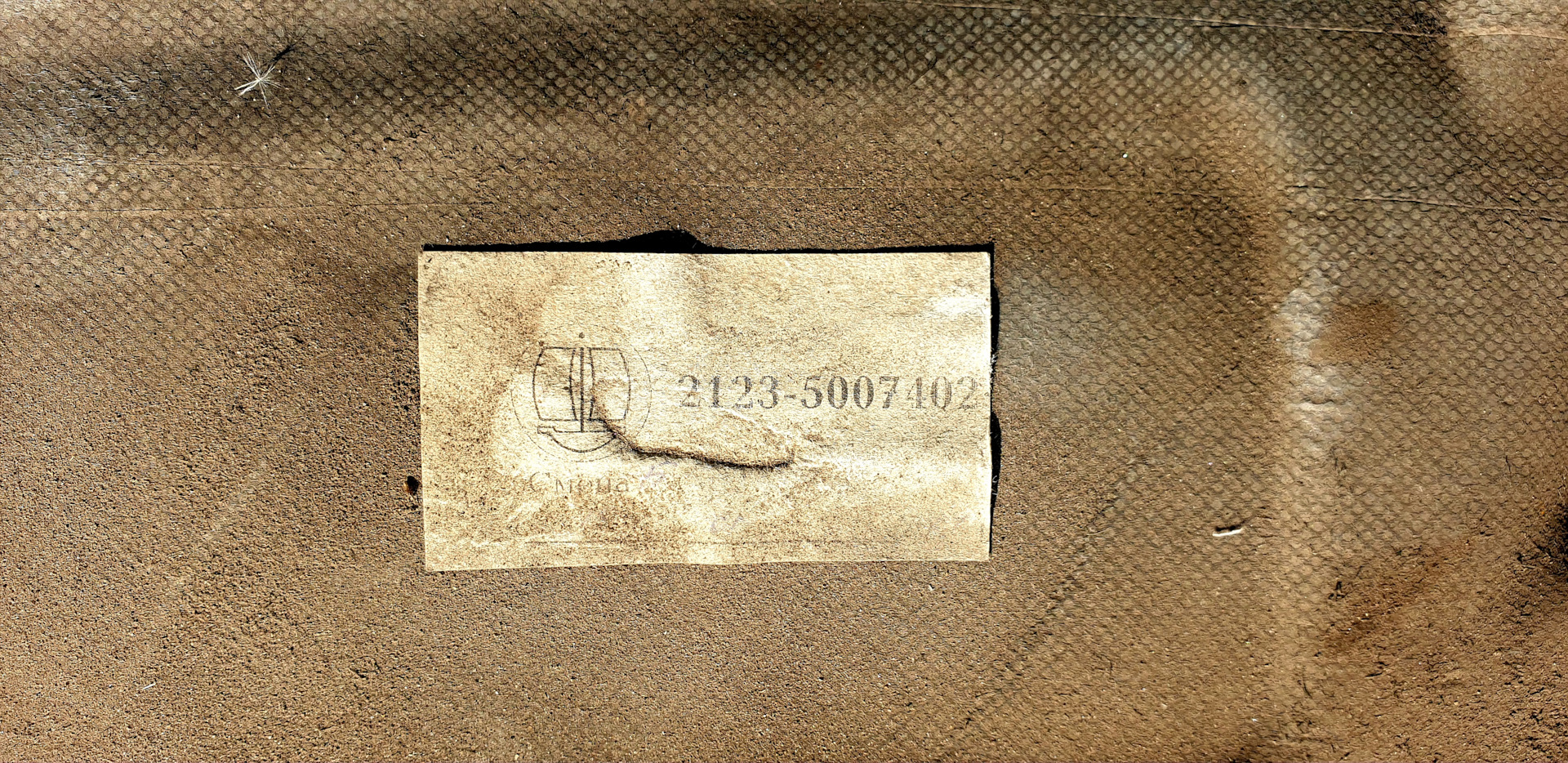

Кстати, если вдруг кому нужен артикул шубы 👍
2123-5007402
Решил сфоткать, когда свою старую норковую шубу снял с капота 😄
не так дорого продается шуба на горячую часть.говорят- решает…
Мне сказали что те которые не так дорого их хватает на год. С учётом того что экран для турбо вообще бесплатно вышел, меня результат пока устраивает
