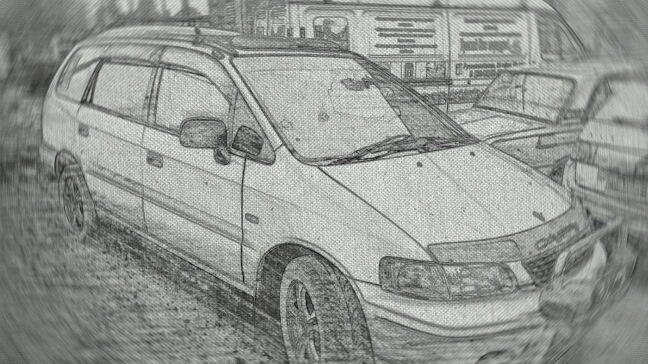

Перестала устраивать тяга автомобиля, медленный разгон, в гору очень трудно едит. Сделал диагностику, показала следующее:
P0410 Неисправность системы вторичной подачи воздуха.
P0411 Некорректный поток через систему вторичной подачи воздуха.
P0133 Медленный отклик датчика кислорода 1 (банк 1) на обогащение/обеднение.
P0153 Медленный отклик датчика кислорода 1 (банк 2) на обогащение/обеднение.
P0137 Низкий уровень выходного сигнала датчика кислорода 2 (банк 1).
P0157 Низкий уровень выходного сигнала датчика кислорода 2 (банк 2).
P0141 Нагреватель датчика кислорода 2 (банк 1) неисправен.
P0161 Нагреватель датчика кислорода 2 (банк 2) неисправен.
P0420 Эффективность системы катализаторов В1 ниже допустимого порога.
P0430 Эффективность системы катализаторов В2 ниже допустимого порога.
P1600 Нет связи с иммобилизатором.
P0406 Высокий уровень сигнала датчика "A" системы рециркуляции ОГ.
P0116 Выход сигнала датчика температуры охлаждающей жидкости из допустимого диапазона.
И есть кода которых я не знаю обозначения :Р1201.Р1163-Р1164-Р1165.Р1410
ПОДСКАЖИТЕ С ЧЕГО НАЧАТЬ РЕМОНТ, ЧТОБ НЕ МЕНЯТЬ ВСЕ ПОДРЯТ.
КАТАЛИЗАТОР МОЖНО ПРОБИВАТЬ?
СПАСИБО!
Сделал диагностику, есть коды с расшифровками. Но не знаю с чего начать ремонт!

сегодня заехал на сто, чтоб убрать катализатор. Но катализатор уже был извлечен до меня! Там датчик стоит нагрева катализатора, может из-за него неправильную информацию передает компьютар.На СТО сказало, что все может быть, но точного ответа ни сказали. Посаветавали каким нибуть образом прошить комп. А диагностика не сбрасывает эту ошибку!(ошибка связана с катализатором).Подскажите, может был у какого нибуть такой случай?! Или вправда попробывать поменять кислородник?Он был уже поменен с пол года назад(так утверждает старый хозяин). Я так понимаю, если кислородник не исправен, то увиличивается расход топлива.У меня расход по городу где то 10-12литров. А предыдущий владелец говорил, что до замены кислородника авто ел где то 15л.Я вот и незнаю менять его или нет! Может просто ошибка в компьютере сохранена (так как ничего не смогли обнулить).
Менять лямбда-зонд.
Я конечно не специалист, но тут все ошибки от одного датчика кислорода) И все ошибки на него указывают. Заменить и рыть дальше. Если пробег авто превысил рубеж 300000 км, то и катализатор поменять или убрать.
а если катализатор убрать, то тогда может датчик нагрева катализатора глючить.(НУ ИЛИ КАК ОН ПРАВИЛЬНО НАЗЫВАЕТСЯ) он будет не правильную информацию на компьютер передавать. Возможно это? Если да, то как обмануть этот датчик?
Лучше бы и не делал :)))
А делать то придется!))) Так ни смогу оставить!
