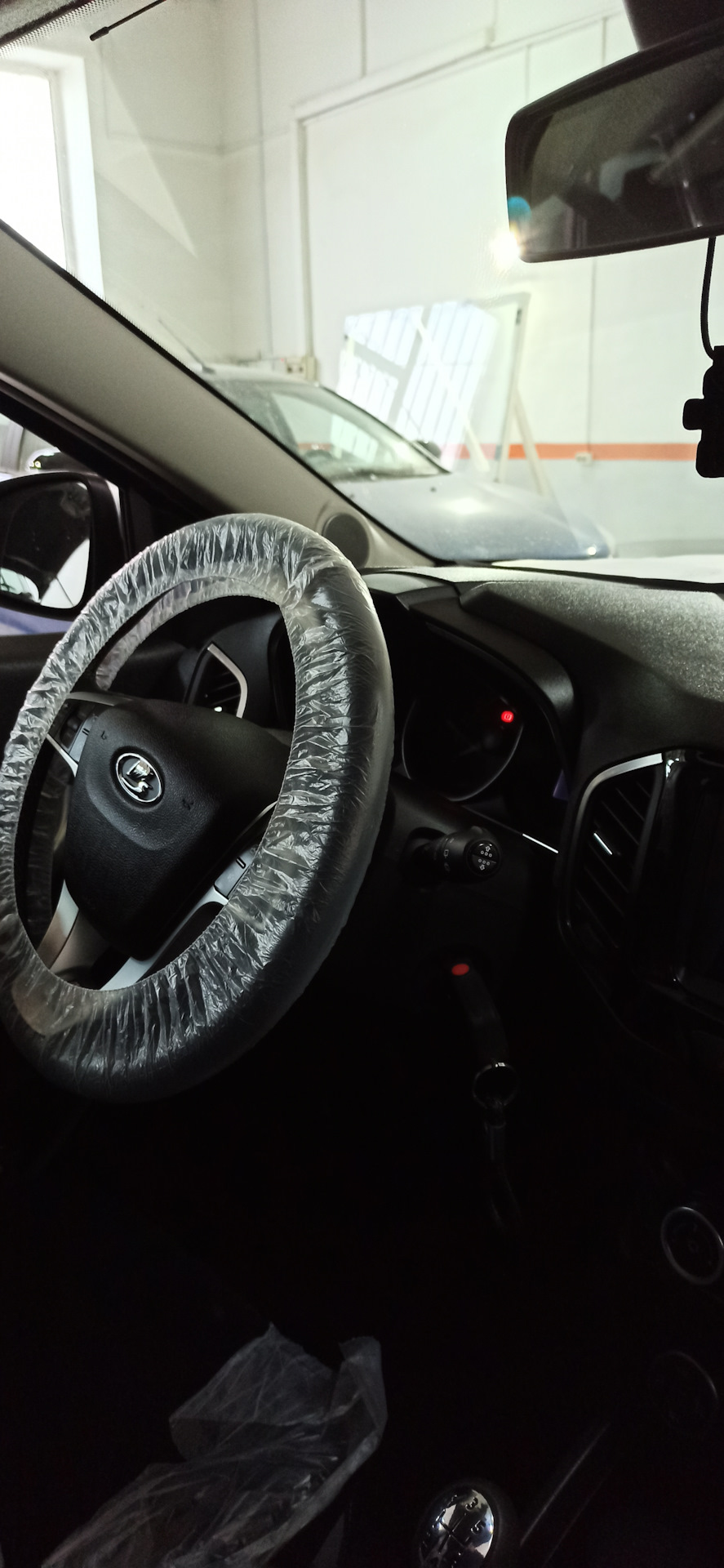

Доброго времени суток.
Сегодня, 24 ноября 2021г., в очередной раз посетил сервис…
