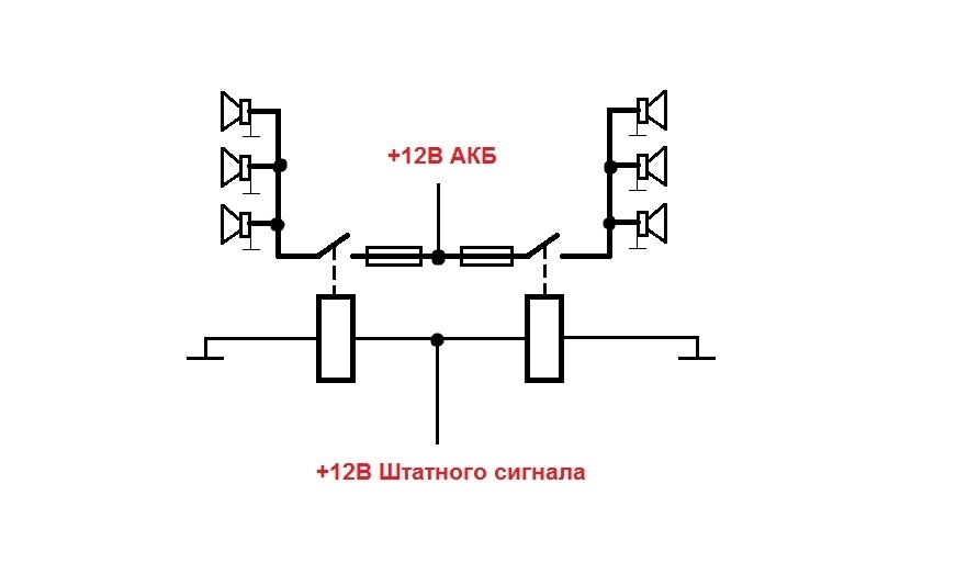

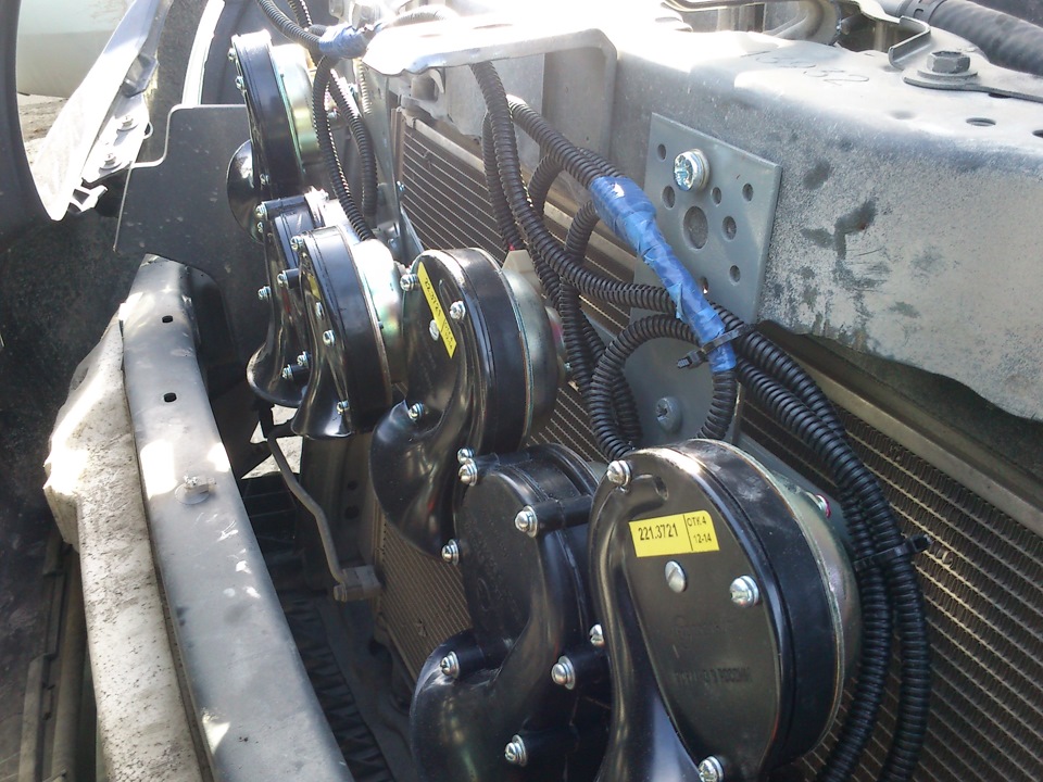

В общем вот что у меня вышло) Поставил я шесть(!) волговских сигналов.
Полностью бампер не снимал, открутил только крепёж на крыле и два винта снизу.
Собрал конструкцию из двух реле, каждое на 30 Ампер. Да, без синей изоленты никуда)
Реле запитал от болта в коробке предохранителей
И уложил в свободное место, не очень красиво, но что поделать…
За бампером вот такая конструкция 0_0
И схема подключения.Извиняюсь за Паинт, ноутбук с программой для черчения схем на работе лежит.

В итоге: 42 Ампера на потреблении, офигенный звук и при использовании по назначению водители шарахаются в сторону.

тихо сигналят.нужно на каждую пару ставить реле.

Крутотень! Предохранитель клаксона менял на больше ампер? И рэле отдельно покупал или в комплекте с клаксонами шли?
Нет пред не менял. Реле от сигналки остались
А в комплекте с волговскими дудками вобще идут реле?
Нет нету

а такая установка, охлаждению радиатора не помешает?
Летом увидим) Если помешает, буду перемещать данную конструкцию)
