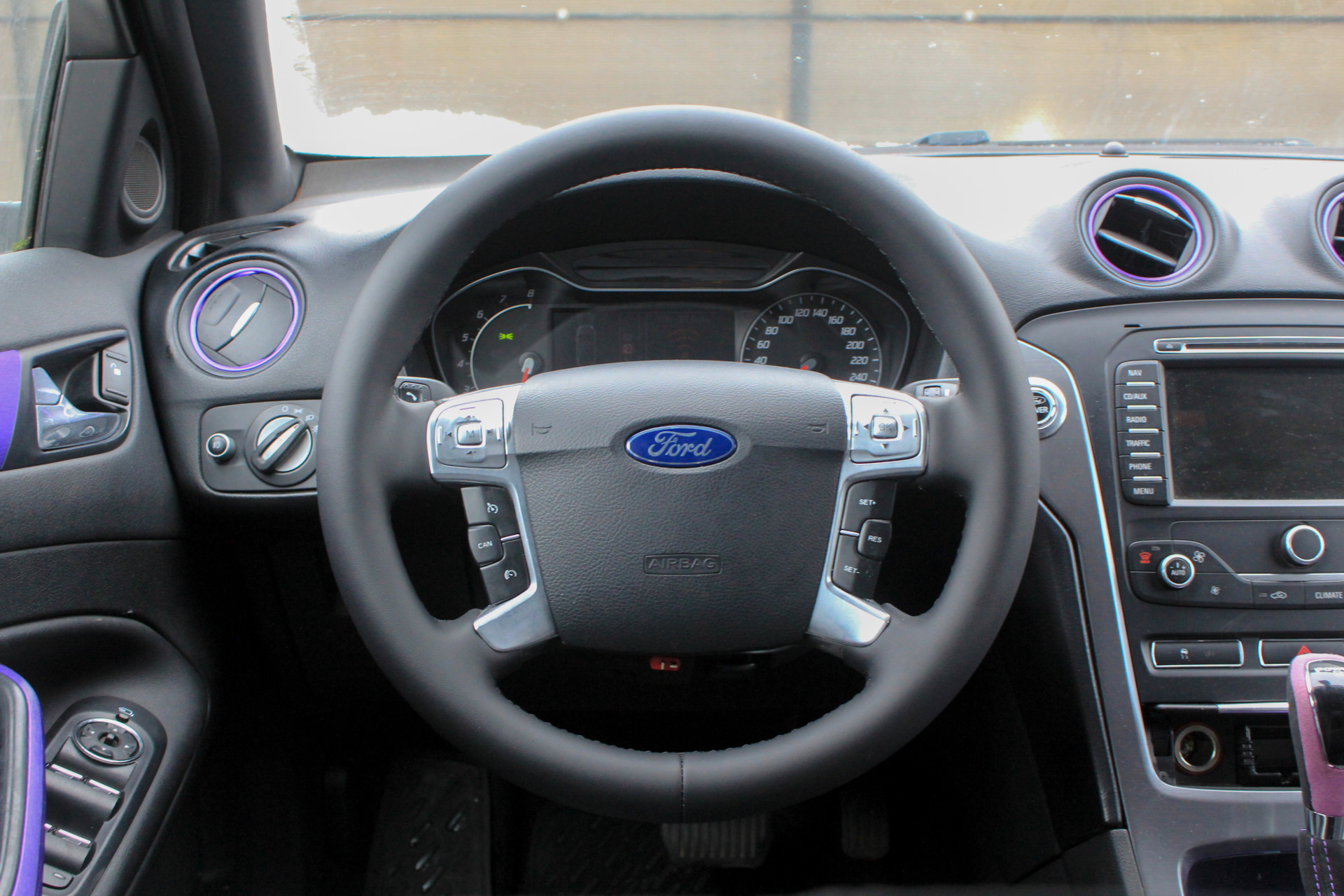

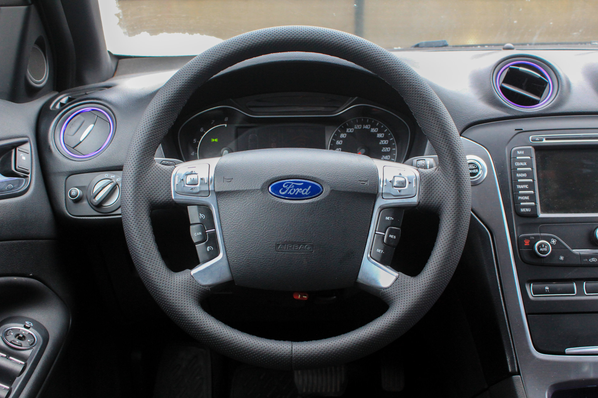

Всем привет, собственно говоря после долгих лет пришел к намой взгляд единственно возможному варианту исполнения. По типу оплётки это гладкая в круг или перфорация в круг. С одним швом с низу. Всё так же с подложкой из Neoprena. Конечная толщина не изменилась. Возможно, как поверх штатной, так и взамен её.

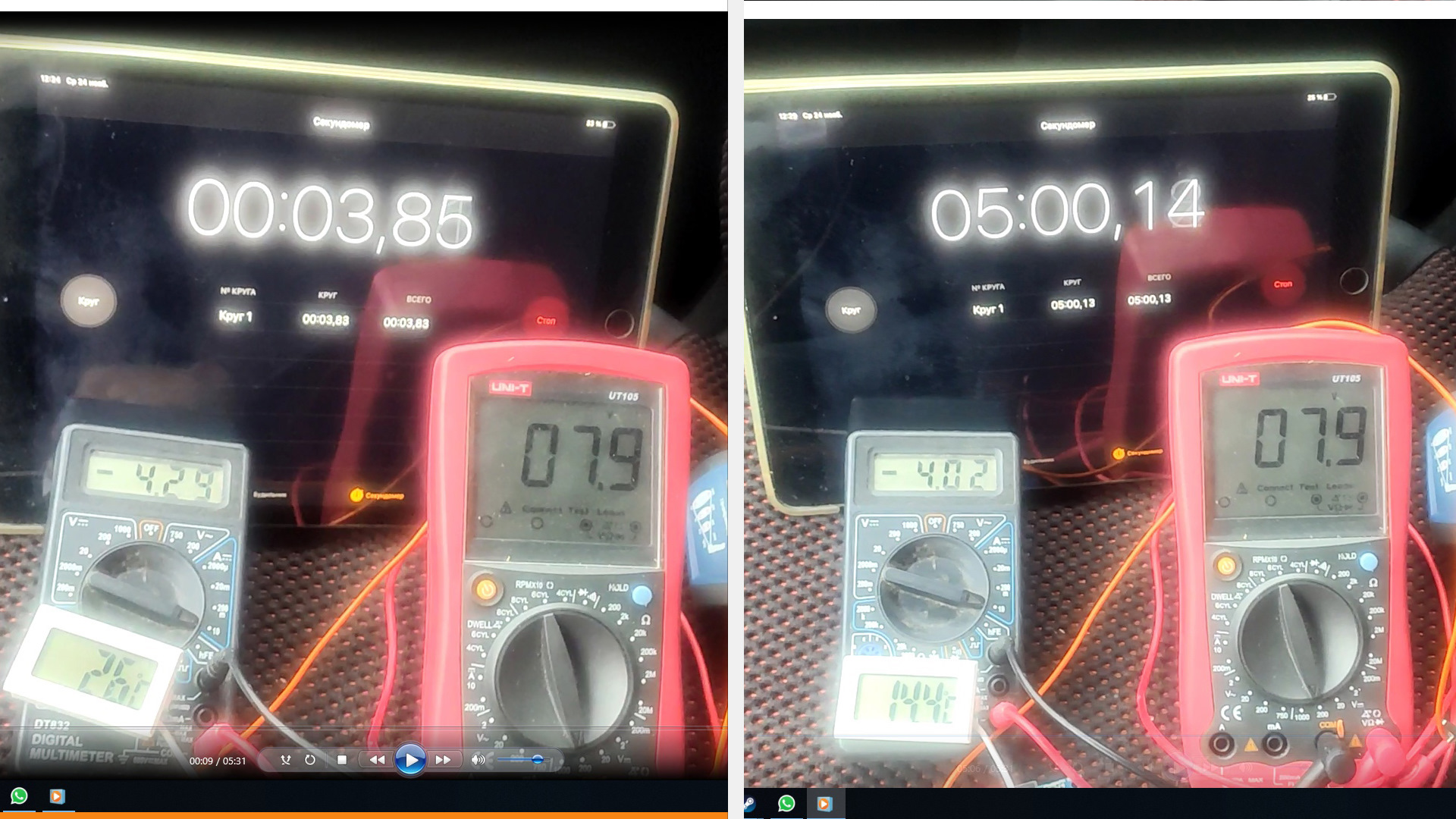

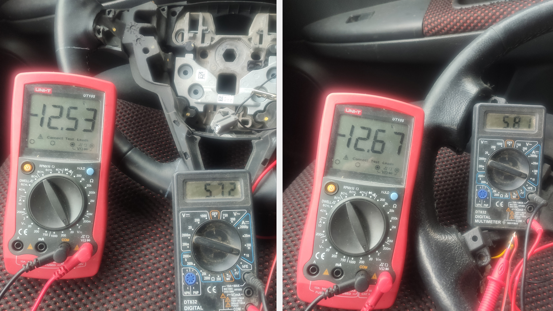

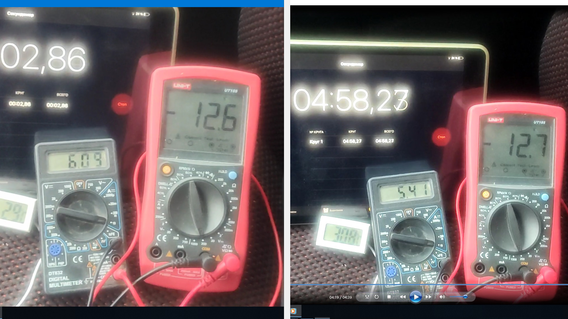

Основным камнем преткновения было запитать оплётку через улитку, достаточной силой тока. Все существующие варианты, это поднятие напряжения до 36В, с максимальным током 1А. Как показала моя практика, этого очень мало. На скрине ниже, за 5 минут руль прогревается на 12 градусов и к началу движения остаётся по прежнему холодным. Возможно это лучше, чем ничего, но толку от него мало.
Стоит посмотреть на параметры заводских рулей. Т.к. их разрабатывал не 1 человек, имея большой бюджет и ресурсы. На рулях от Mondeo 5 и IX55 это 70ВТ. И думаю одинаковое значение не случайно.
Вот замер, произведенным на том же руле в тот же день, но уже на 70 ВТ. За 5 минут руль прогревается на 28 градусов, что достаточно чтобы ощущаться слегка теплым к началу движения.

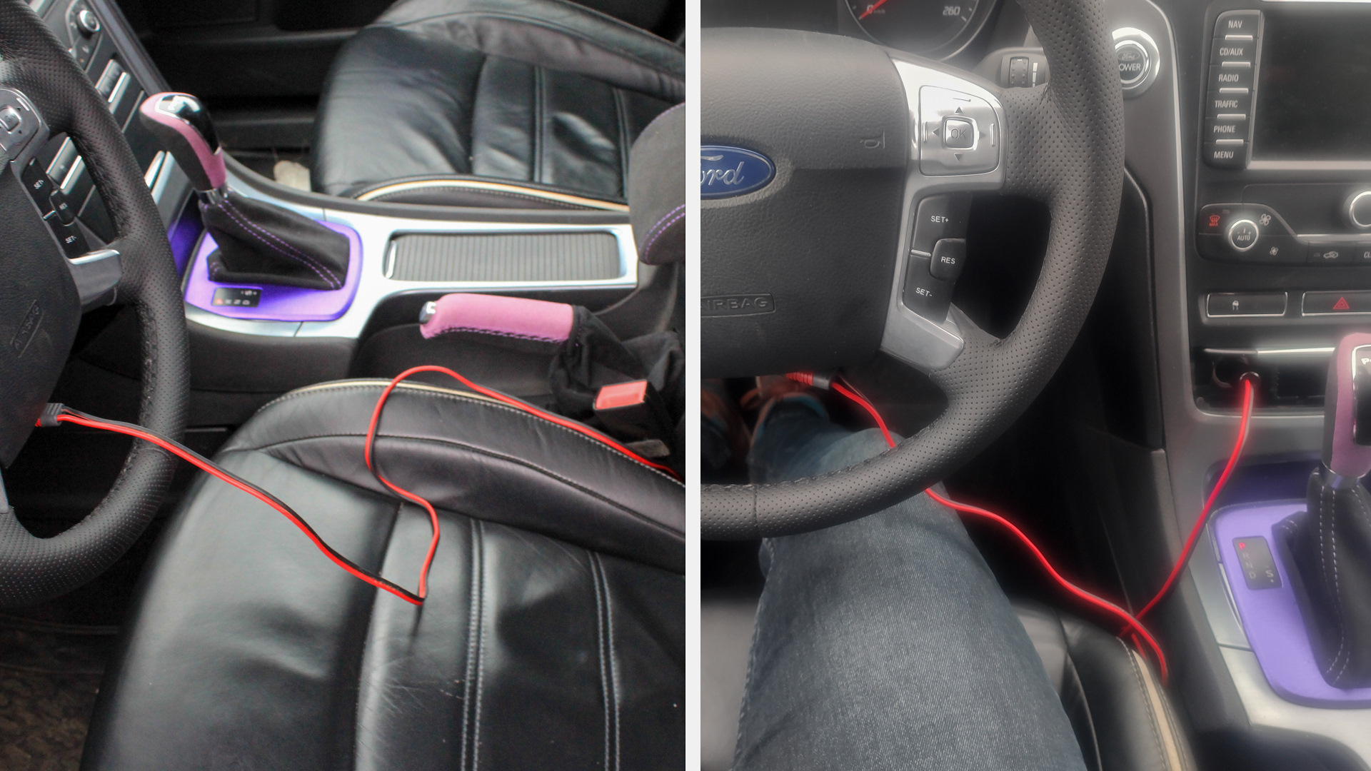

А теперь не пугайтесь — гениальное решение. На первый взгляд максимально колхозное. Но сейчас объясню почему это не так.
— Как и в случае с подогревом сидений, после прогрева салона начинает припекать и его приходится выключать. Т.е. он нужен только на момент прогрева машины.
— По трудозатратам, подключить и отключить провод, схоже с нажатием на кнопку. Которая как правило располагается, где-то за рулём.
— Простота. Установка за 1 час. Не нужно разбирать рулевую колонку, перепиновывать разъёмы в улитке и повышать напряжения до небезопасного в машине 36В.

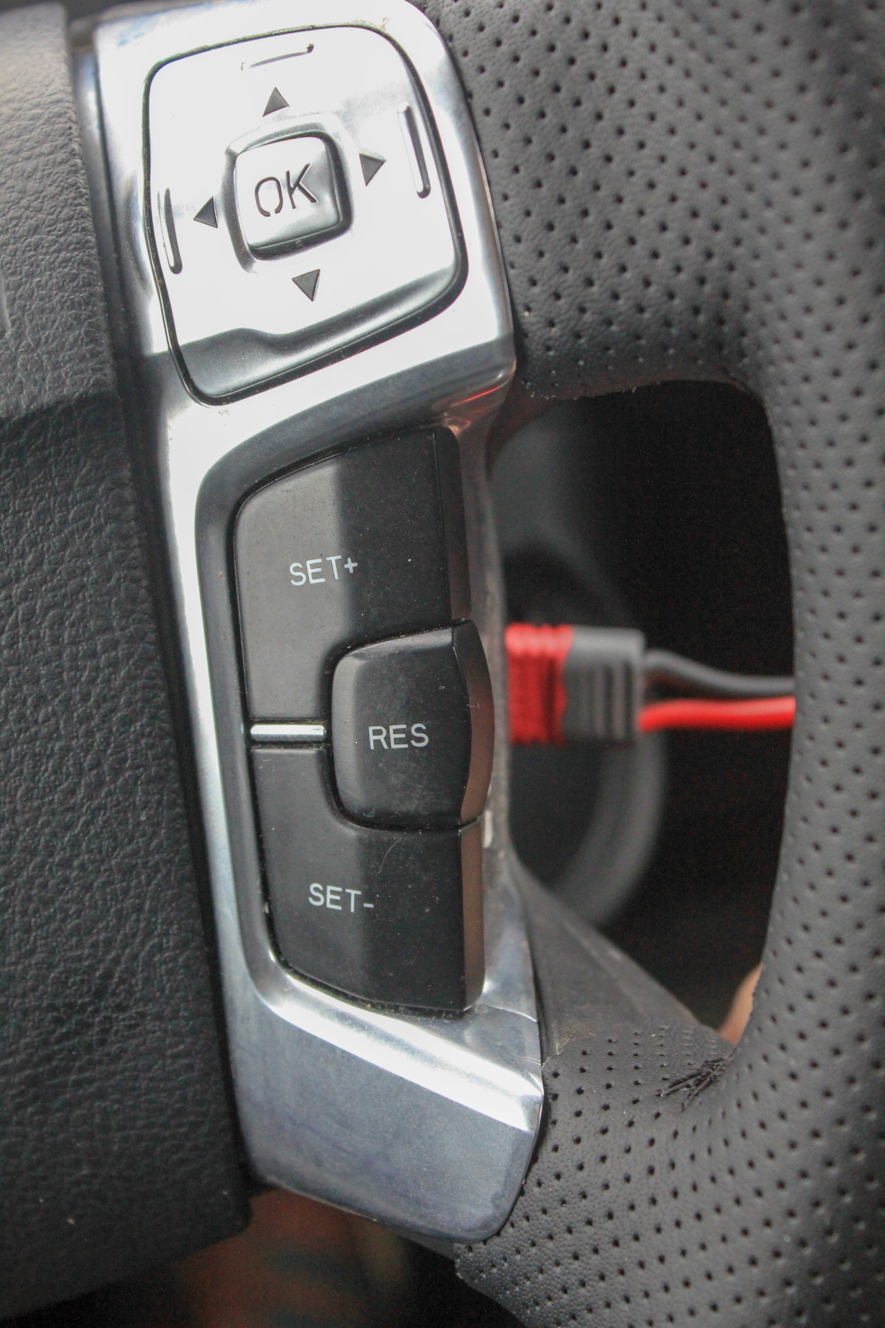

Подключиться можно в передний прикуриватель и прокинуть провод сзади. Или в задний и оставляя провод под ручником. При таком расположении, если аккуратно, то можно ехать с ним.
Т.к. основание руля резиновое, разъём можно интегрировать целиком в руль. Что бы не отсвечивал.
